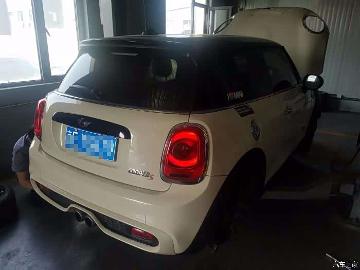

MINI 2016款 2.0T COOPER S 三门版 行驶公里2.3W
刹车报警更换后刹车片与感应线,毕竟关乎安全的问题都不是小事情。
更换刹车片感觉很小的一件事情,其实存在着很多小细节不知道你是否了解知道:
今天就来为大家讲解一下更换刹车片时候的一些小细节,希望对大家有所帮助。

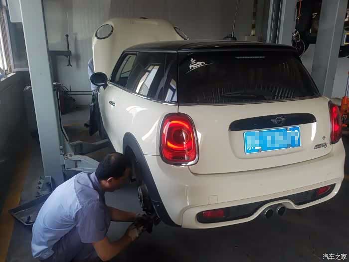

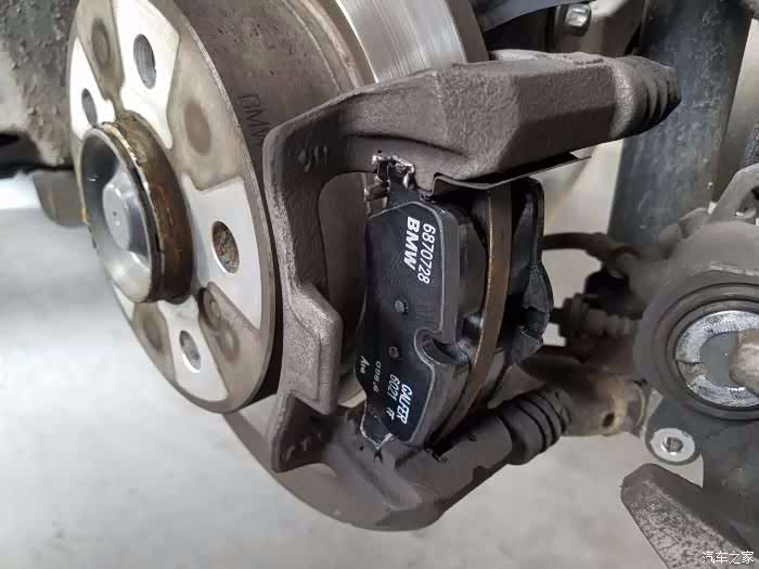

提示后刹车片报警

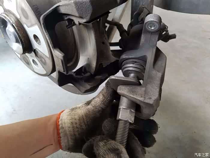

刹车分泵调整工具,换刹车片刹车盘的工具

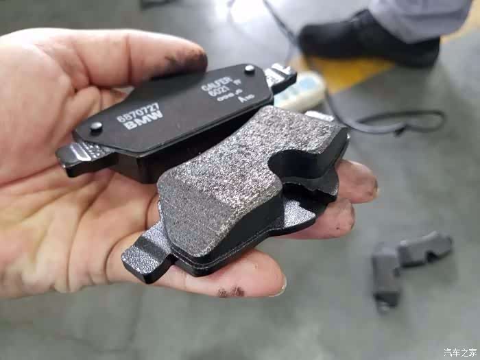

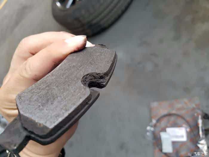

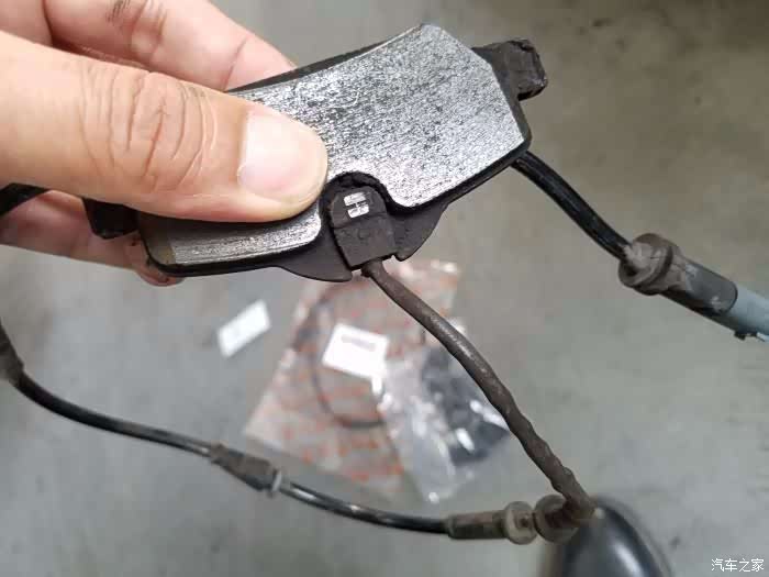

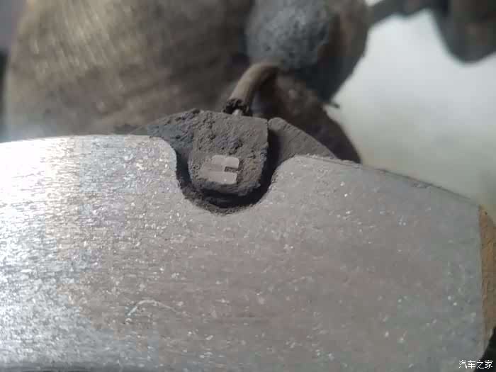

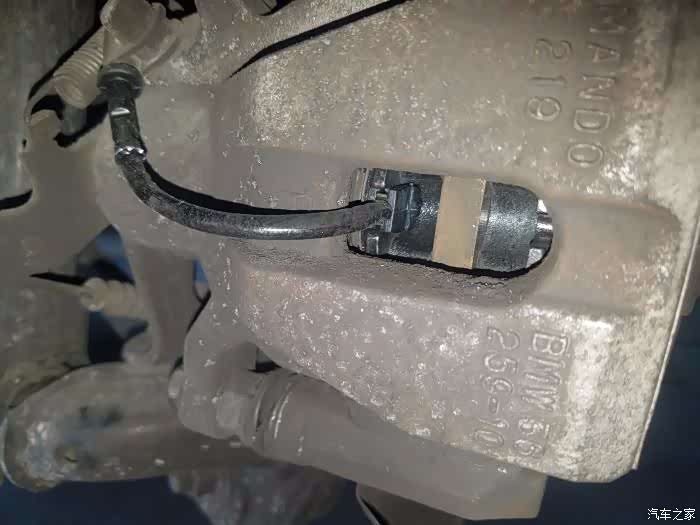

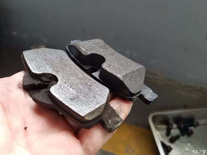

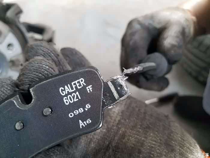

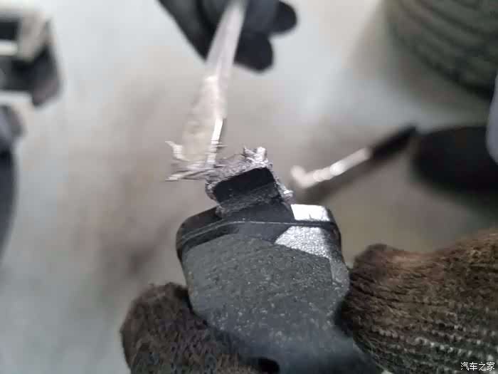

取下的刹车片,上车片上连着的就是刹车感应线,一般刹车片磨到报警铁片就会出现刹车报警

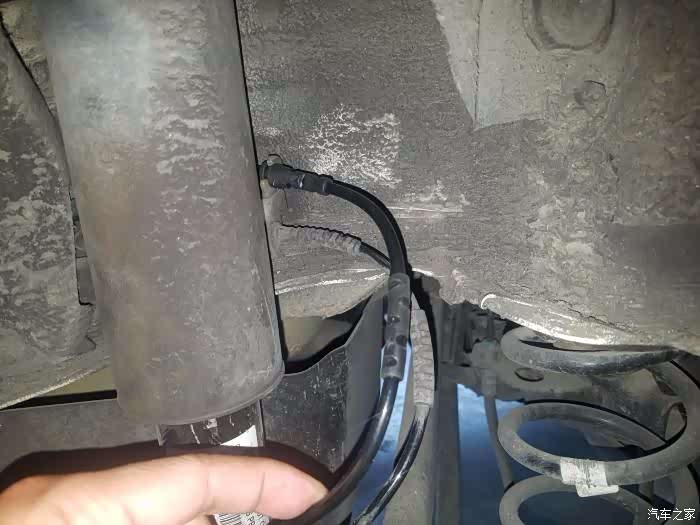

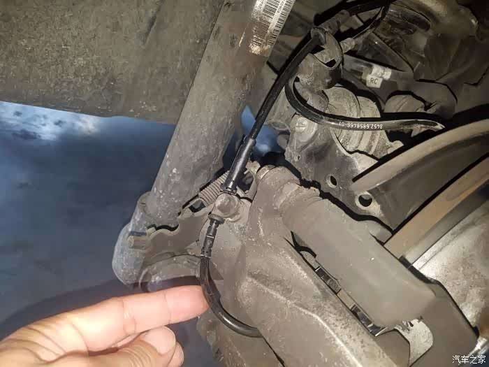

刹车感应线全车共有2根,前片,后片各一根,此次更换后刹车片只需更换一根

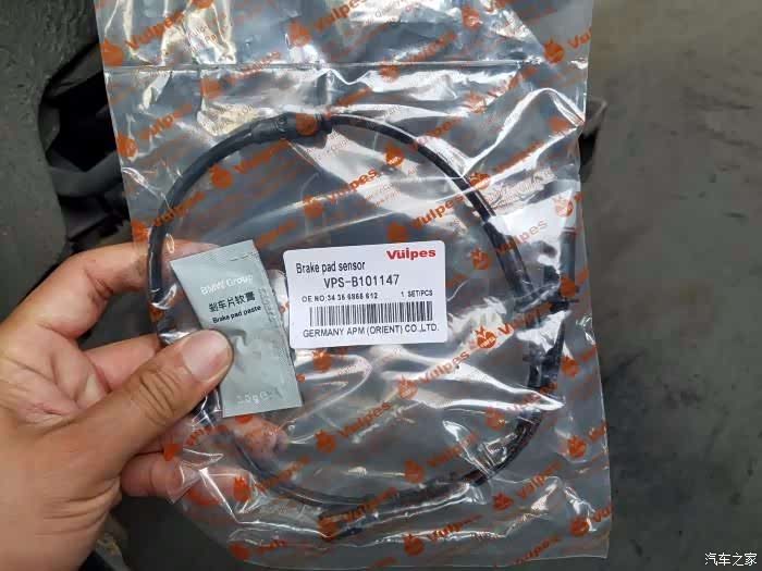

此次使用的刹车感应线加刹车片软膏(消音膏),原厂副厂感应线一样用,此处不多解释。
可以看到后片还剩不少,但既然已经报警也不能白跑一趟更换。

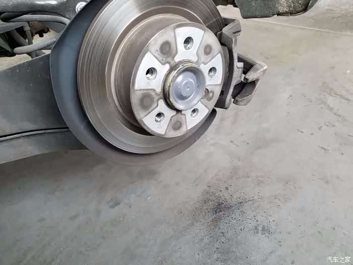

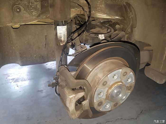

刹车盘状况良好

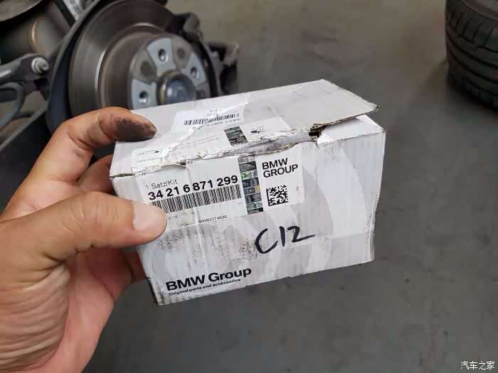

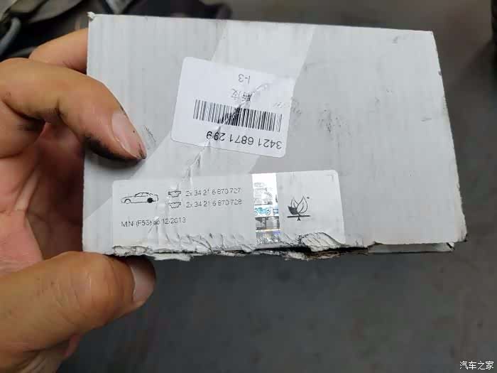

选择更换原厂刹车片
原厂刹车片采用原料在耐高温方面技术比较成熟,并且长时间磨损后不会像副厂件会有很多黑色碳沫出现,在散热方面副厂件更是没有可取之处,副厂刹车片硬吃刹车盘快。

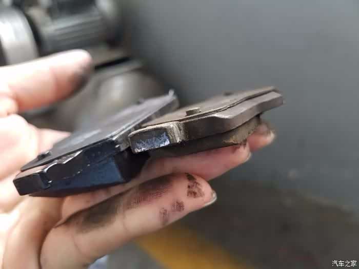

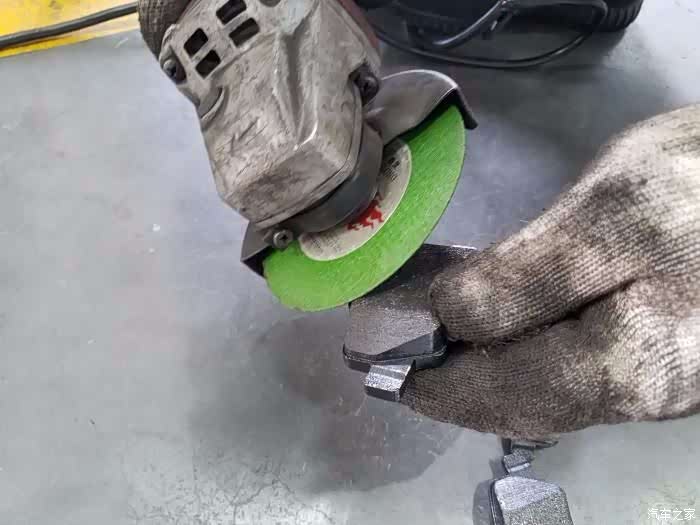

打磨倒角
新盘新片是不需要磨倒角的,但是旧盘换新片还是磨下比较好
刹车片两角涂抹刹车片软膏(消音膏)+打磨倒角尽量较少刹车片异响的概率

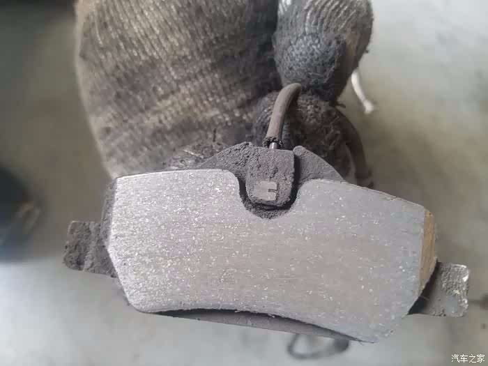

新片与旧片的对比照
左后刹车片安装完毕,注意检查结合处,紧固到位。
安装刹车感应线,感应线的线路是有固定位置的,安装固定。
安装完毕

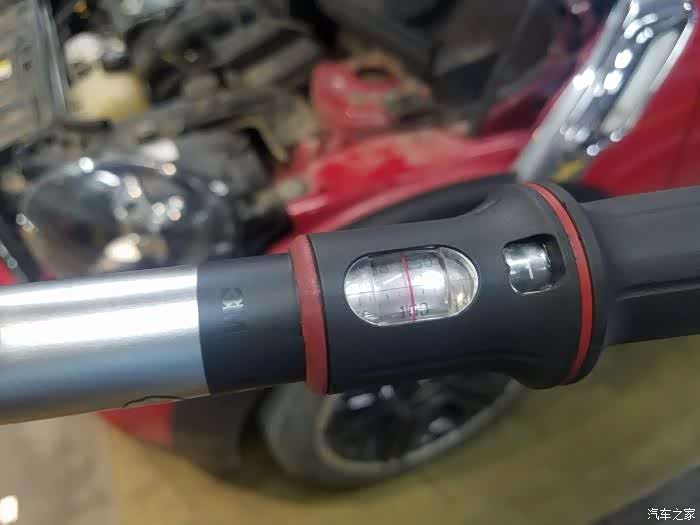

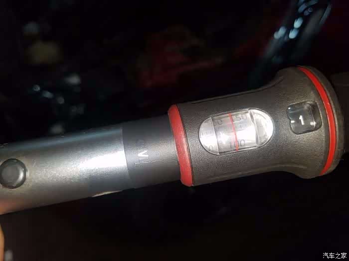

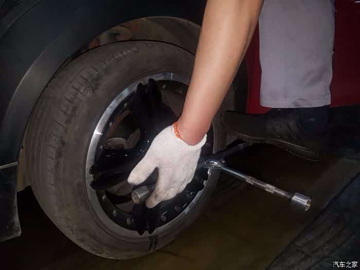

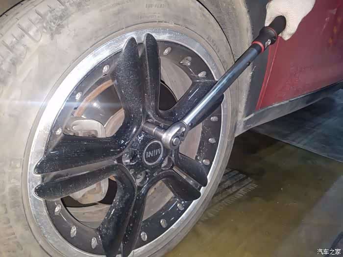

下面是轮胎的安装,我们一般安装轮胎紧固螺丝的时候往往会有点担心轮胎紧不紧固,用力把螺丝拧紧。
螺丝力矩过大会导致拆卸的时候造成拆卸困难,严重者导致螺丝断裂。
这个是扭力扳手,我们根据车型车系均有固定的紧固扭矩。mini和宝马的紧固扭矩一般设置在12-13N.m,这样不至于力度过大损坏螺丝。
设置好MINI的螺丝力矩安装即可

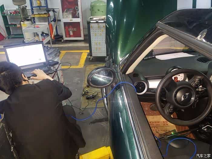

进行刹车复位,正在进行另一辆小绿MINI复位
那这个做一个参考也无不可的。
复位完成此次更换刹车片的案例到此结束,多谢观看。
