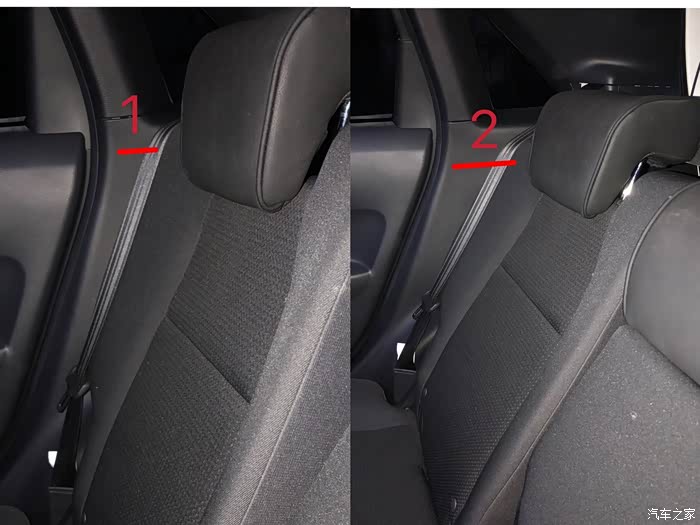

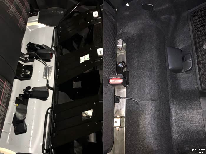

之前有人改过,说说细节

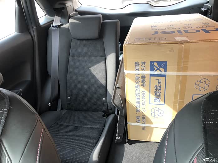

优点:靠背两档调节 配中间扶手挺舒服

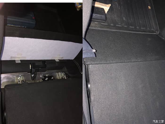

自制盖板,家里用剩下的厚毡垫用魔术粘将就一下
不是全平座椅略高一点

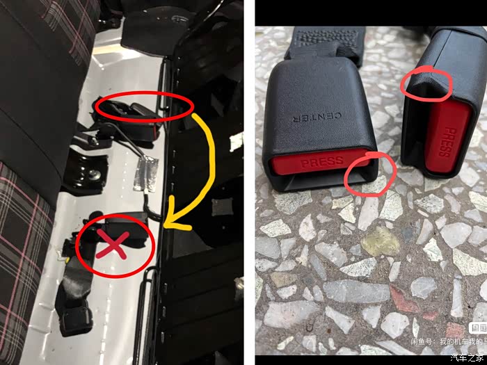

安全带:不安可以忽略 四代原装安全带左侧能直接固定,右侧用不了(离座椅太近了)需要把左侧中间锁扣拿下来安在右侧(需要换安全带壳)
毡布垫铁脚下,多余出来盖住前面裸漏部分 魔术贴固定(这样从座椅缝隙掉下去的杂物不会卡到缝隙里)
分体放倒放大件还能座一个人,方便多了

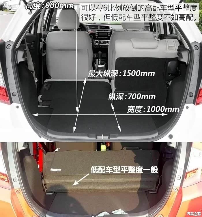

最后接张三代的图,空间最大化必须把前排座椅往前推
大家多交流

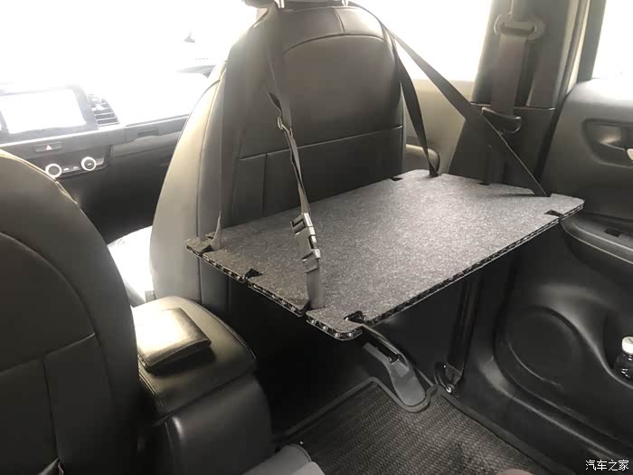

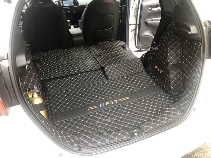

更新两张图,后备箱全包围 耐脏整洁,2.后排桌板,方便可垫座椅前端延长座椅深度 (加扶手箱需切割)
