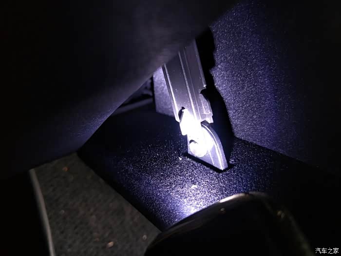

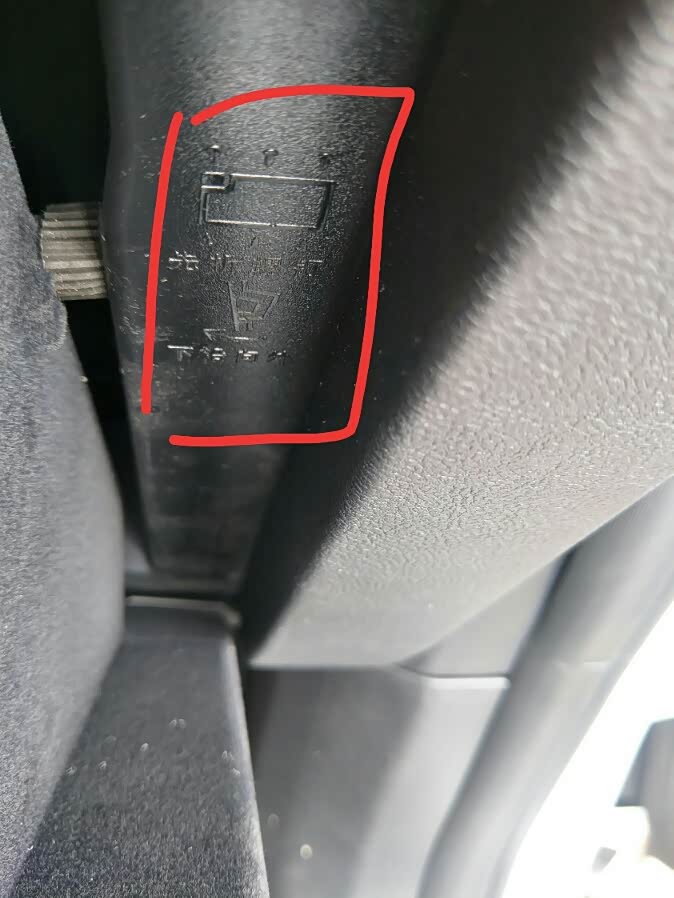

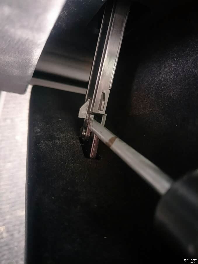

首先打开副驾手套箱后,找到手套箱最左边也就是靠近中控台那里有一个连接杆,连接杆中间有一个很小的卡扣,切记一定要先拆卡扣,不然你就是把手套箱拆烂也拆不下来。
箭头所示就是那个小卡扣,建议使用一字螺丝刀撬开。
灯光下比较明显

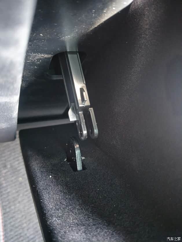

小卡扣拆除后

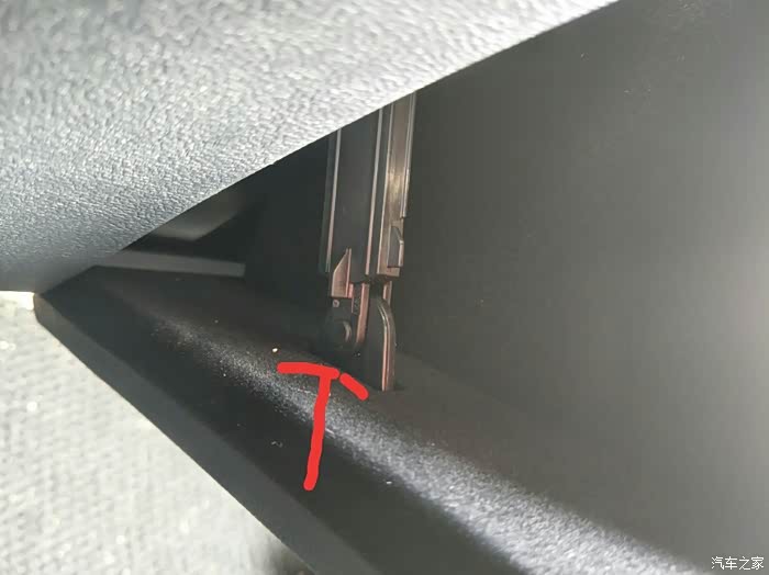

手套箱两边都有凸起的档杆,左侧向右,右侧向左一边一边用力拆,这个地方需要用暴力,不要担心拆坏,毕竟还是有点难拆,我都拆了10几分钟之前一直担心用力过猛。
这里有告知怎么操作
如图所以就是拆下一边的样子

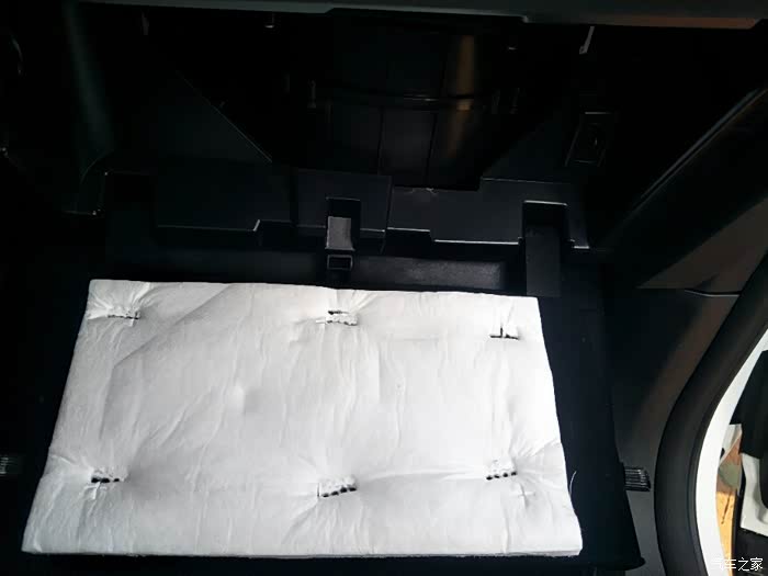

拆下后后面的空调滤芯所在处就可以看见了。
拆下手套箱后

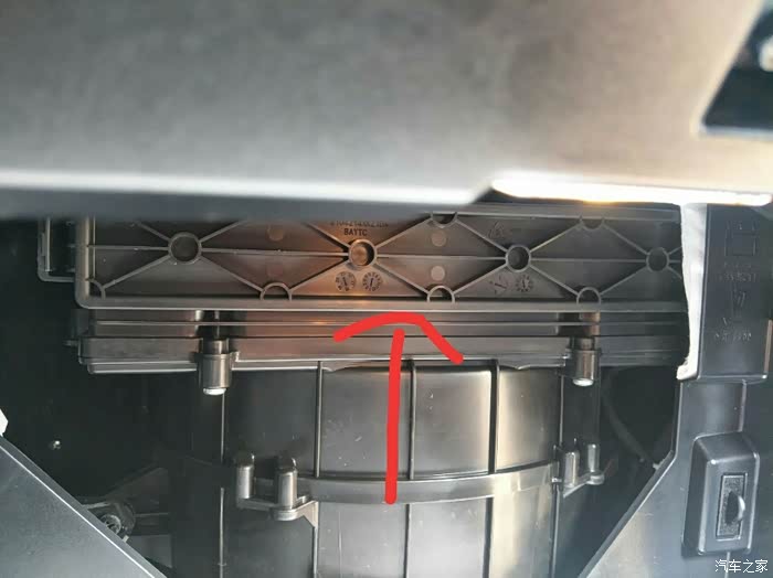

箭头所示位置就是空调滤芯藏身处

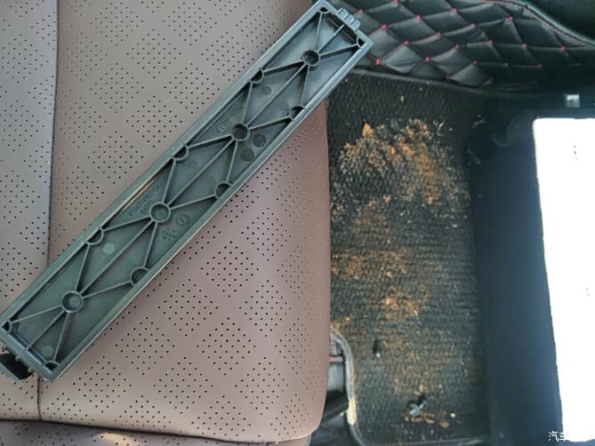

拆掉遮板

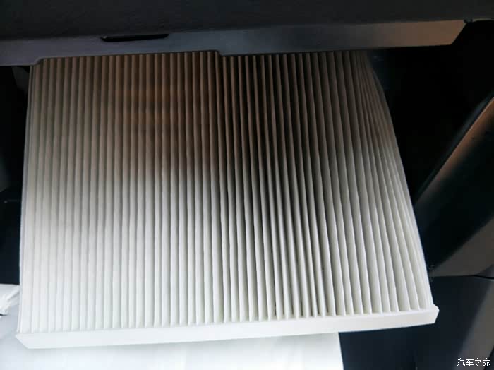

空调滤芯就暴露出来了。注意,新的空调滤芯安装上边的箭头要朝下
因为新车所以我的空调滤芯还是很干净的,车友们也可以自检如果较脏及时清理或更换

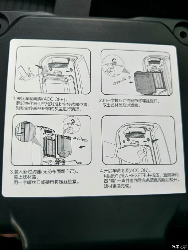

打开中央扶手后,里面有图解,按照上边所示操作就可以,这个比起空调滤芯要简单
两个螺丝用一字螺丝刀打开
说明书

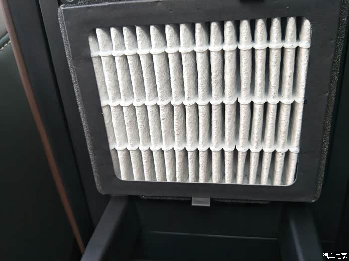

拆开后可以看到滤芯的干净程度

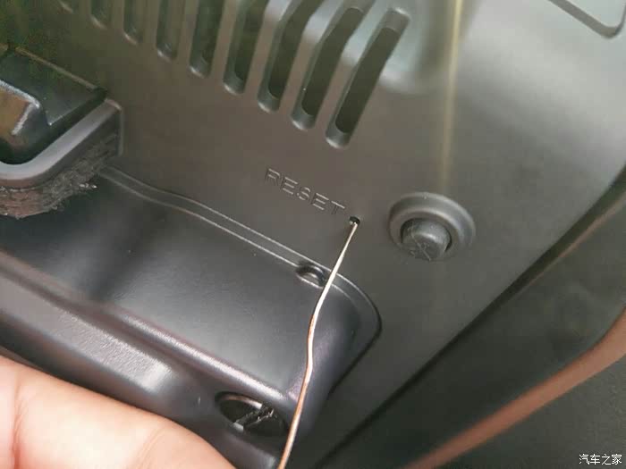

如果更换了,记得安装后通电,用细铁丝戳一下这里,听到滴的声音后看到如下图正常开启了即可
正常开启了
