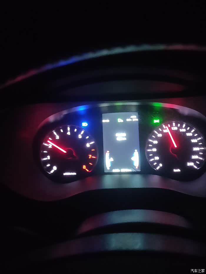

昨天买的2019款自动6座。起步一挫一挫的。特别是高速到了110-120最明显,转速表突然突~猛增3-4百转又降下来。连续这样来回跳。是不是有什么大问题啊

变速箱是不是有问题哦。买时没有试车吗?

低速试了一下没什么问题,一点点小挫感对于国产来说能接受。接受不了高速这种情况

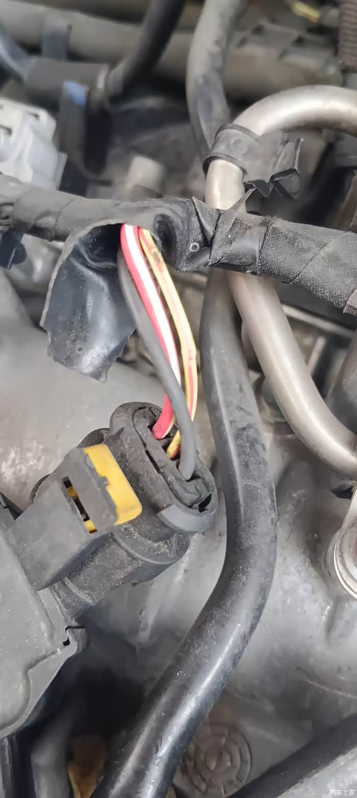

检查这里,4个都要看破皮没有,大概率这问题。

咨询过修变速箱的,说是打滑了,维修5k左右……
