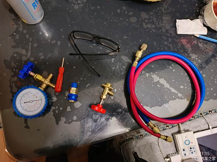

很快就到货了,一个人,开搞。工具准备,加氟高压管2跟,低压加氟口快插接头1个,雪种罐刺破器1个,护目镜1个,照明灯1个,当然光线好的情况下不用照明灯。测温设备1个,压力表1个,作业手套1双。当然还有3罐雪种,咱们的车空调使用的是R134a,我买的是220g一罐的。

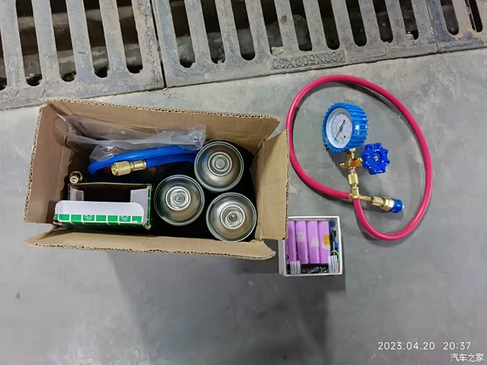

好了,大家能把上面的内容看完,基本上就知道自己车空调的当前工作压力。先给大家看下这次使用的工具。
右下角那个是个小米手环的包装盒,被我改造成了一个工作灯,贼亮。
少了一个测温设备,下面有。

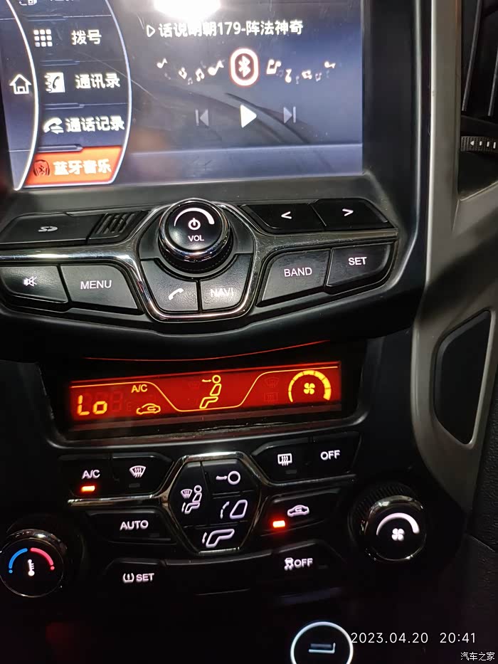

先把4个车门窗子降下,打开引擎盖,启动发动机,打开AC和内循环,温度设置为最低,也就是LO的状态,风量开到最大。保持持几分钟,不出意外,电子扇是狂转的,水温很快就到中线了,提醒下,作业时需要保持这个状态到作业结束,大家一定要小心电子扇,不要被伤害到身体了。
空调设置方法

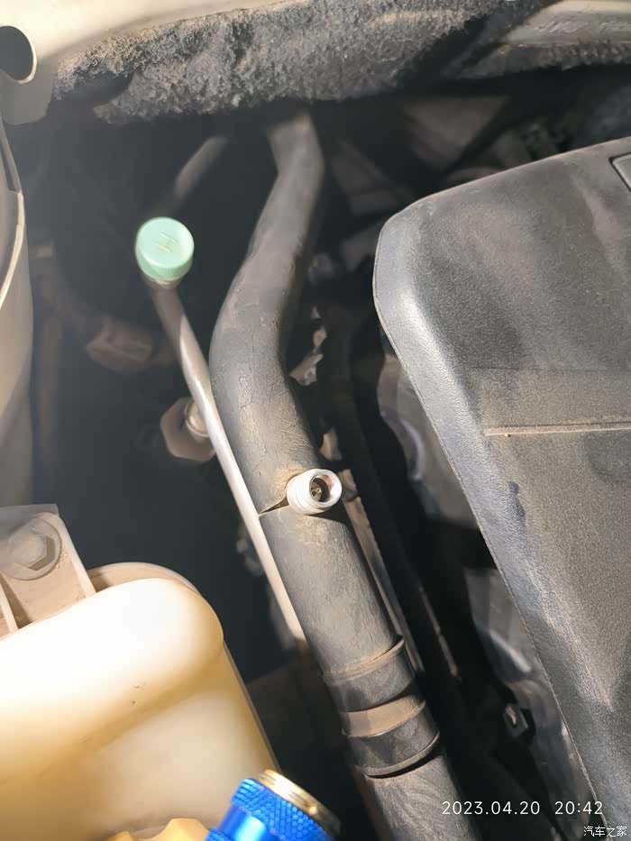

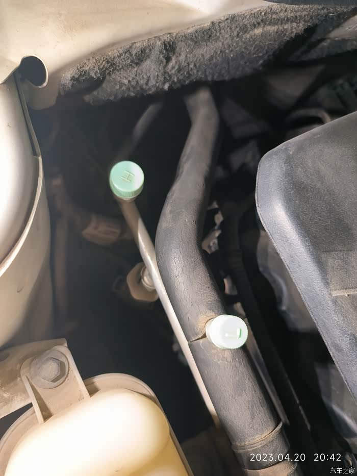

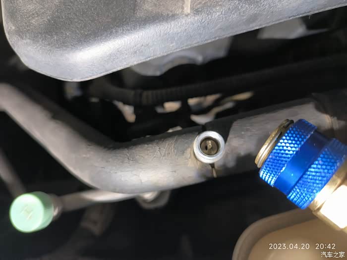

找到空调低压管路,绿色小帽子上印的有L字样的就是。拧开它。
带L的就是
拧开

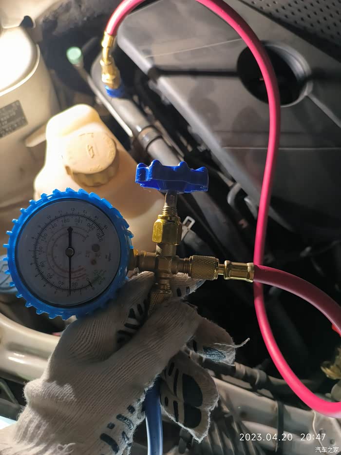

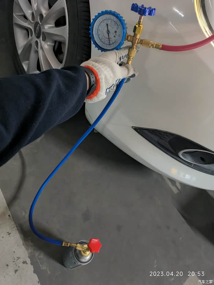

使用一根高压管,一端连接快插接头,一端连在气压表上,气压表的阀门顺时针拧到底,也就是锁紧的状态。这时,快插接头就可以插到刚才露出来的低压管路上了,不用害怕,放心插,不会有高压气泄露的。我们先来测个压。
快插接头

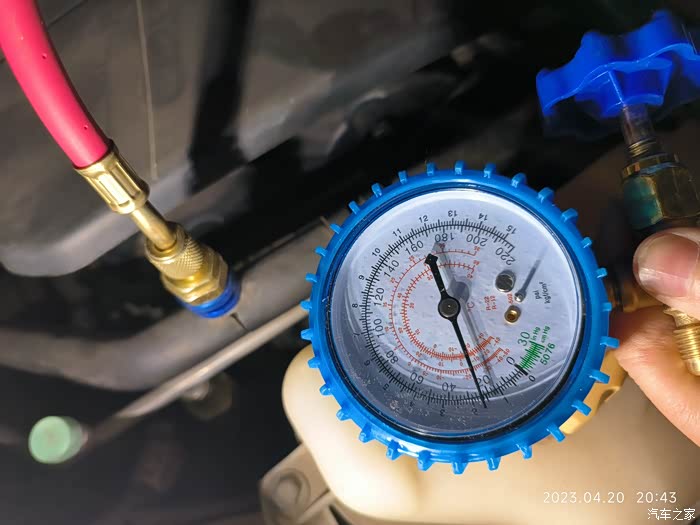

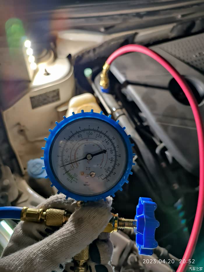

连接上测压。我是用的红色管子接快插接头和压力表的,大家仔细看连接方式。我再上一张照片,下面的照片
连接方式

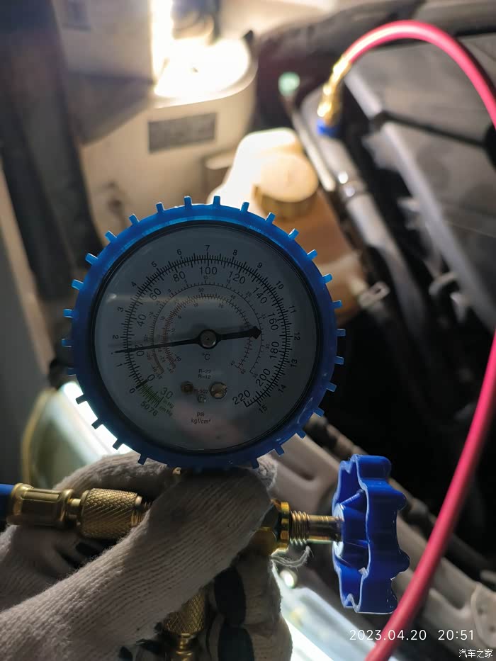

麻蛋,24psi,压力不低,要说8年了,也没咋泄露。先放了再说。
把蓝色管子接压力表阀门对立的一端,另一头接刺破器。这时,逆时针手动拧动压力表阀门,放掉旧冷媒。注意,要慢慢地,间歇地放,避免将冷冻机油带出。

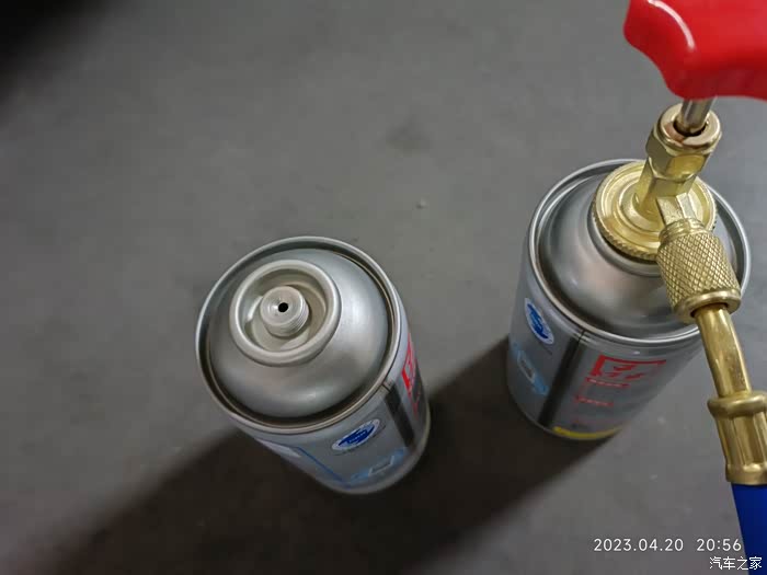

将刺破接头,也就是蓝色管子的另一端的那个,顶针逆时针拧到底,顶针推出刺破器。再取出一罐冷媒,拧在刺破器上。此时先不要刺破。将气压表的阀门关紧,也就顺时针拧到底。
刺破器顺时针拧到底后再顺时针到底,刺破冷媒。这时先不要打开压力表的阀门进行加注。用手拧松压力表上的蓝色管子接口,听到呲呲的气流升,说明管路里空气排除掉了,再打开阀门,执行加注冷媒。此时,冷媒罐体是冰凉的,而且在罐体上能看到霜。一分钟后,倒立冷媒,很快一罐就加入了。
开始加注冷媒

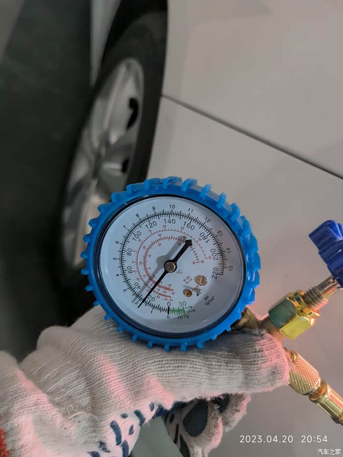

留意着压力数据,我是3瓶都加入了。
24psi
第二罐
在换冷媒罐的时候,也注意要先排空气,再加注。三罐全加入后,压力正常,不超范围。

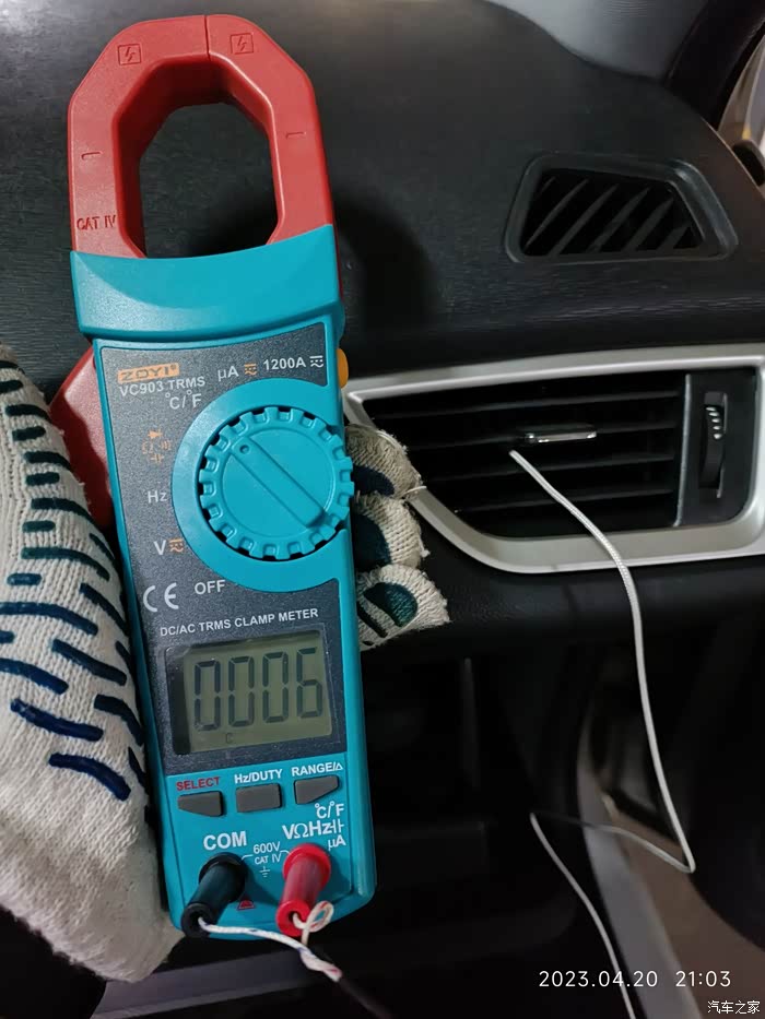

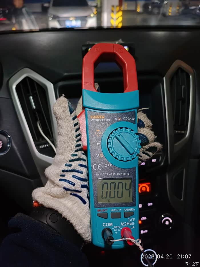

车内顿时冷飕飕的,出风口温度测一下,6已经来到了6℃,继续工作2分钟,4℃,OK,已经达到制冷效果,看测量数据。
6℃
4℃,非常棒

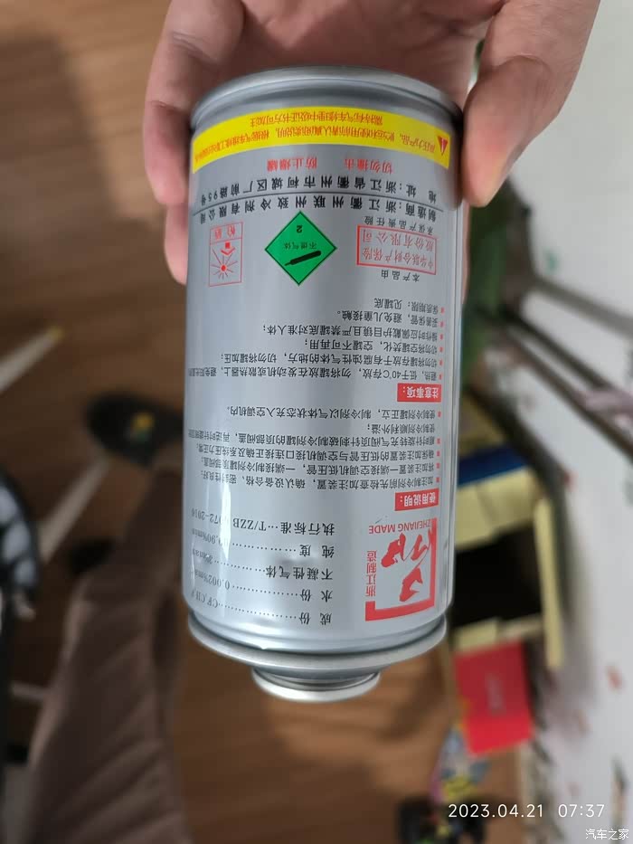

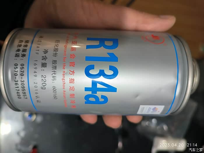

忘了冷媒了,已经是空罐了,大家看一下
