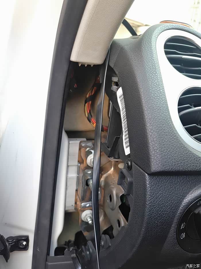

用撬棒或改锥,撬开侧面板,然后就可以把线隐藏进去了。
侧面板的样子,我没有扣紧,其实拆装这个比较简单,我还特地寻找了一下相关资料才拆开。

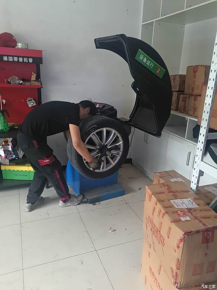

内置传感器安装,必须做动平衡,所以外面找个店去安装吧,传感器图片没有拍,忘了,一般都是一个样的。

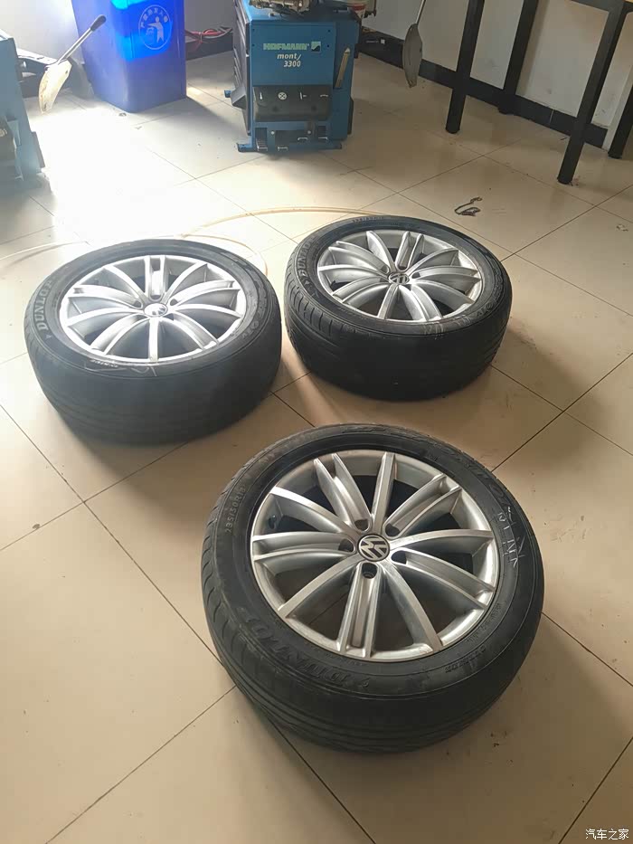

等待安装的样子,我顺便把轮胎前后调换了一下,3年多了。
