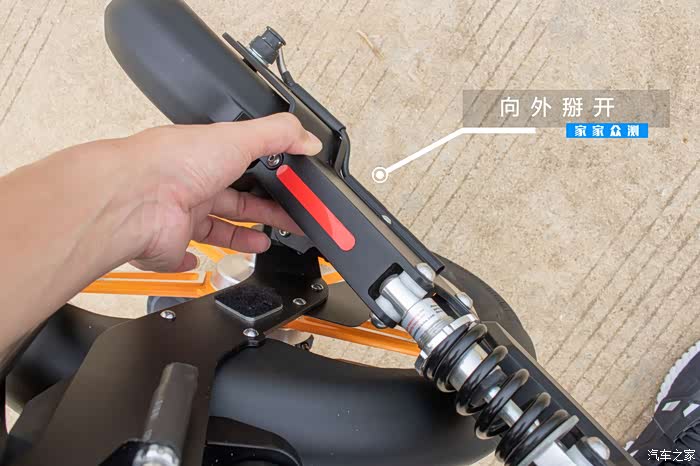

第一步,展开后支架。不需要费很大力就能拉开魔术贴(魔术贴有时也贴不稳)
后支架展开后,基本已经有电动车的样子了。葫芦车,说的是一大轮一小轮吗?前后两个轮子尺寸相差巨大

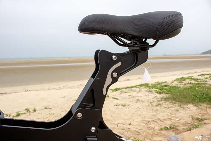

第二步,拉起坐垫
坐垫是用插销固定的,内置弹簧
坐垫完全展开

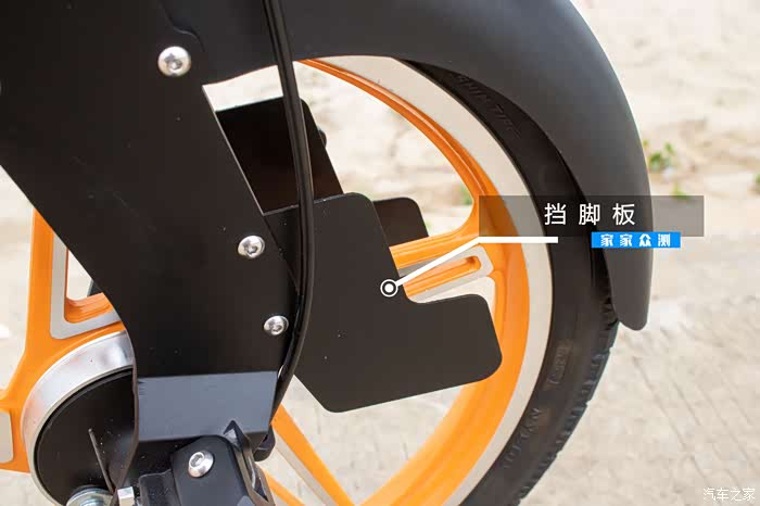

notebike葫芦车小Q折叠电动车还设计了两块挡脚板,防止裤脚被轮毂刮到。

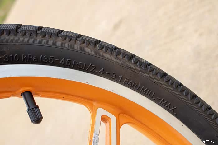

与轮毂配合的是一个18寸的正新充气轮胎,轮胎上有标注建议胎压值。适当的轮胎气压,能提供足够的减震舒适性,还可以省电
前轮轮胎花纹,有点类似山地自行车的轮胎花纹

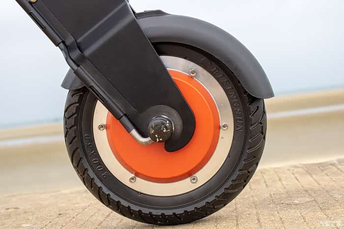

后轮是驱动轮,里面有电机等部件。轮胎为免充气中空。跟正新一样,都是常见的自行车/电动车/摩托的品牌
花纹没有前轮那么复杂

后支架通过魔术贴贴紧。设计很完美,但是经常粘不牢,粘不牢的后果是后支架甩出,严重可能还会受伤……我觉得还不如设计个插销固定更可靠
就像这样,后支架在折叠状态时,魔术经常贴粘不牢。个人觉得这个魔术贴设计是整台车子设计最败笔的地方了

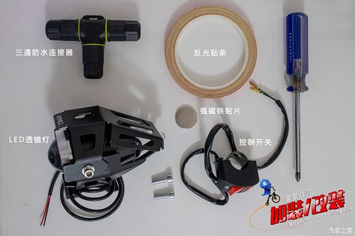

       除了车尾很小的反光条之外,没有其他的关于夜晚/光线暗时必要的灯光提示。所以,当收到短信说获得众测的时候,我就开始了研究关于灯光提升的改装方案:15W LED透镜大灯,车身反光条,还有灯开关和一些防水线束连接器,强磁铁片。
       电动车灯光的作用,不是说非得要照得多亮多远。而是在夜晚/光线差的时候,别人能看到你,提升安全性能。车身连接电瓶的是三芯航空插头,为了找到分清正负极对应的线,找来了万用表。大灯/开关接线的方法有一万种,我选了最完美的T型三通连接器,IP67级防水性能。通过并联电动车电源线取电。
       强磁铁片是为了替换魔术贴,用来固定折叠后支架。
加装,改装的配件,网购。迟迟没有发帖,是因为这些配件没全到货
