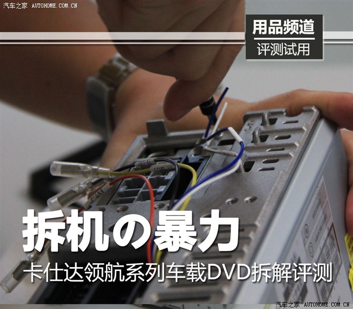

“**品牌的车载DVD导航一体机质量究竟怎样?”这是小编常被骚扰的一大问题,而如果单看车机外观,是很难分辨出产品用料足不足,只能暴力拆机,看产品做工工艺以及芯片的选择。
●拆机对象

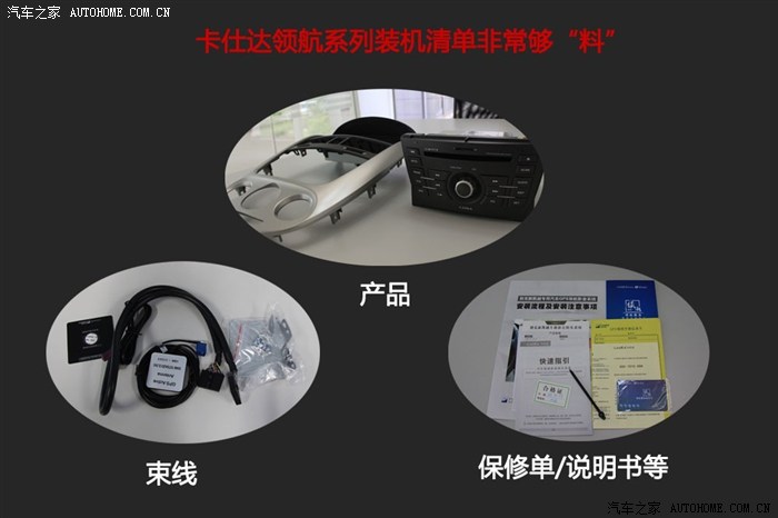

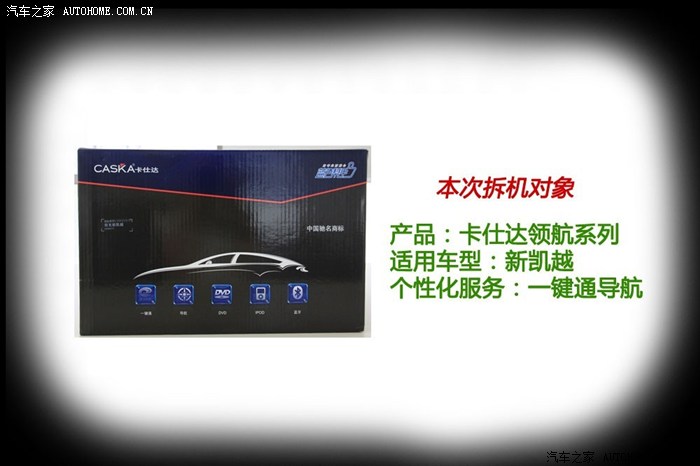

本次拆解的机子为卡仕达新凯越专用机领航系列产品,内含说明书、质保与维修手册、主机一台与各种专用接线若干、GPS接收天线1条等。

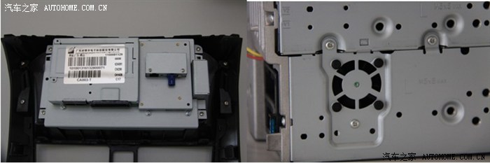

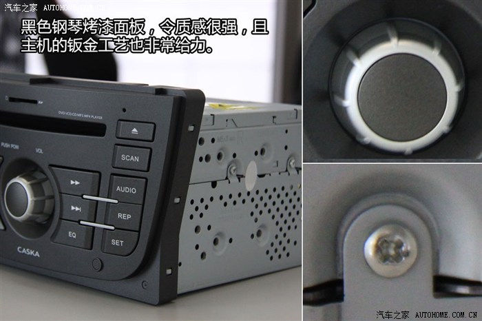

从产品外观上来看,卡仕达在面板方面做足了功课,使用的是黑色钢琴烤漆,质感很强。而主机的钣金工艺也非常给力,铁板的厚度以及衔接固定位置都非常一致,大多都使用螺丝锁紧,而衔接处的做工也非常令人满意,足以看出大厂做工还是很令人放心的。
图:1599(黑色钢琴烤漆面板,令质感很强,且主机的钣金工艺也非常给力。)
小图1594 1602(铁板的厚度以及衔接固定位置都非常一致。散热槽与各个开孔均为毛边,整体圆润均衡)

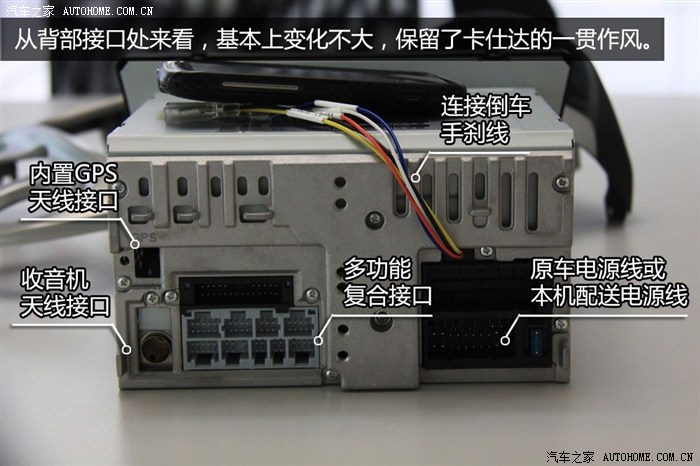

从背部接口处来看,主要还是为输入输出多功能接口、GPS天线接口、收音机天线接口、电源接口以及预留的接口,基本上变化不大,保留了卡仕达的一贯作风。
图:1608(标箭头)

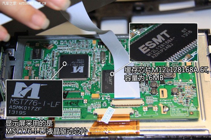

图:1614 1615 1623(显示屏采用的是MST776-I-LF液晶驱动芯片,其品牌"MSTAR"普遍应用在车载DVD、显示器行业,在中国大陆的市场占有率高达75%以上。)M12L128168A 6T  这是一颗缓存芯片,容量为16MB
显示屏采用的是MST776-I-LF液晶驱动芯片,其品牌"MSTAR"普遍应用在车载DVD、显示器行业,MSTAR是全球最大液晶显示器控制IC提供商, 在中国大陆的市场占有率高达75%以上。缓存芯片为12L128168A 6T,容量为16MB。

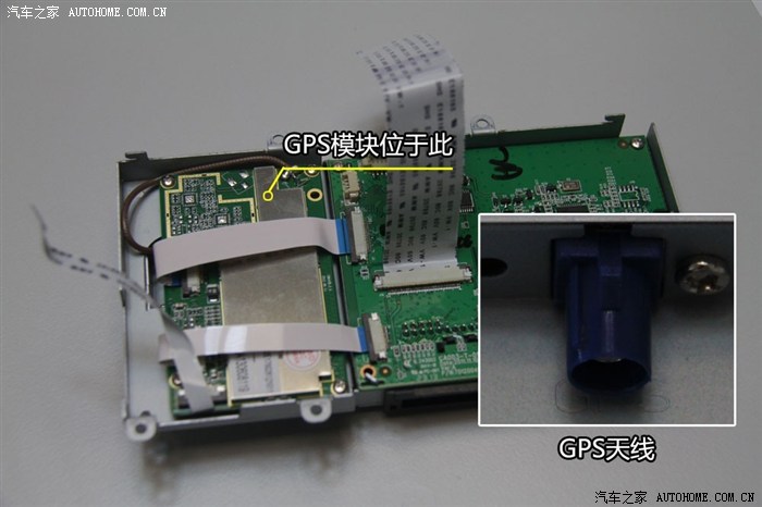

图:5691(GPS模块,电路板)

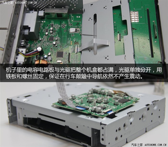

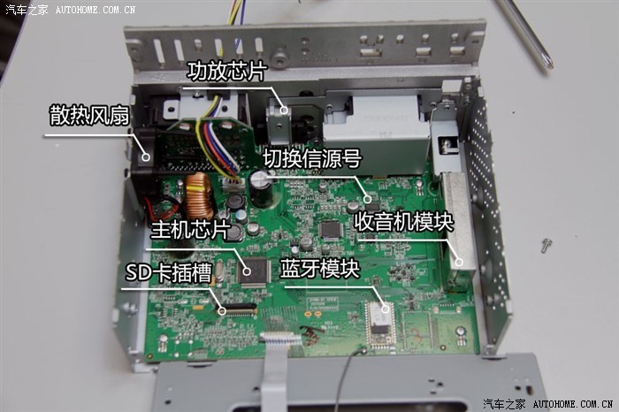

拆开主机的时候,小编发现其斜街结构很紧凑,都会用铁板隔开,且用螺丝进行固定,整个机子花费的大大小小的螺丝倒是不少,这种结构对于DVD起到了一定的减震作用。
图:5670 5675 (机子里的电容电路板与光驱把整个机盒都占满,光驱单独分开,用铁板和螺丝固定,保证在行车颠簸中导航依然不产生震动。)

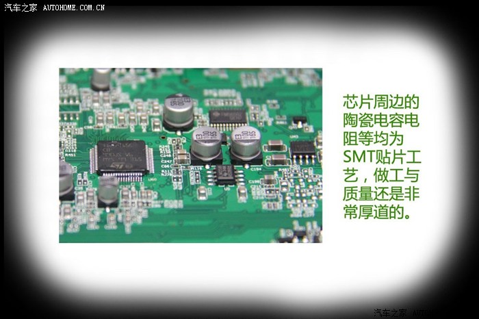

图:5698(芯片周边的陶瓷电容电阻等均为SMT贴片工艺,做工与质量还是非常厚道的。)

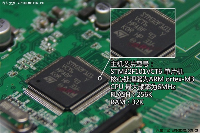

领航系列的这款CPU设计的周围布线非常严密,并且在一些特别的线路电路板上还特别设计了曲形路线来增强电感保证信号的稳定。
图:5714(芯片型号:STM32F101VCT6 单片机,核心处理器为ARM Cortex-M3,CPU 最大频率为36MHz,FLASH:256K,RAM:32K)
5716(FMS6502,主要用于切换不同的信号源)

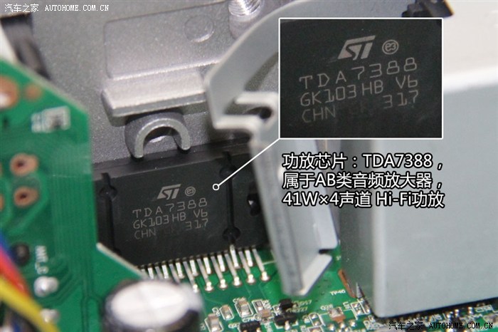

5728(功放芯片:TDA7388,属于AB类音频放大器,41W×4声道 Hi-Fi功放 )
5705(收音机模块)

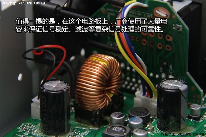

5705(在这个电路板上,厂商使用了大量电容来保证信号稳定、滤波等复杂信号处理的可靠性。)
