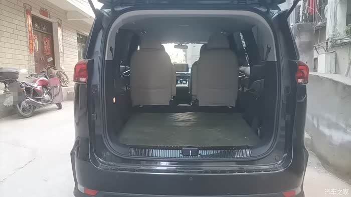

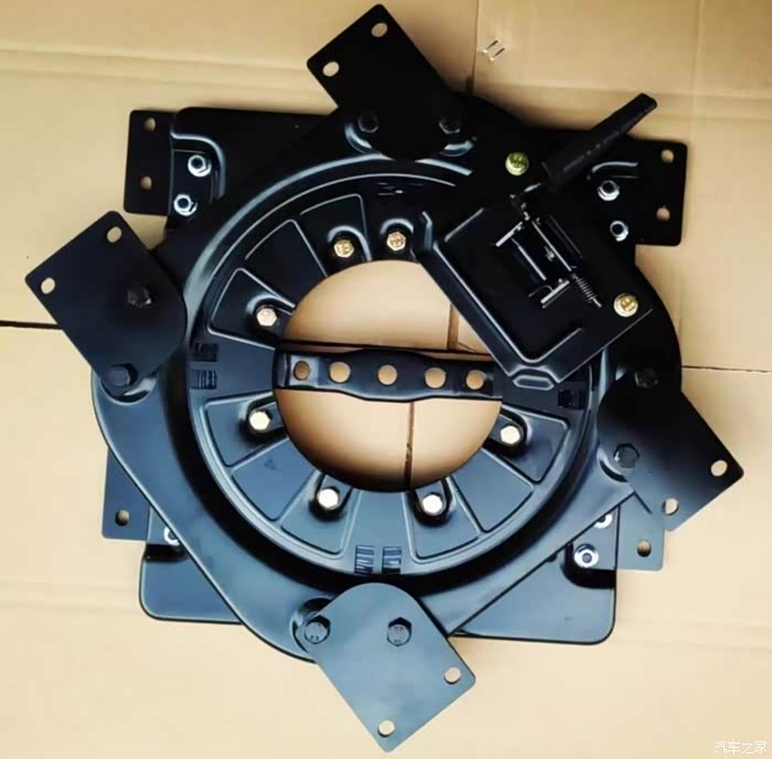

首先是购买了2个转盘,是专门匹配G50车型的中排座椅,安装之后可以360°旋转,座椅旋转后后备箱深度可以达2米以上,改装之后车辆还可以拉大件物品,实用性大大提升。

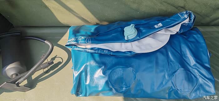

然后就是充气床垫,一开始购买了2款,一款是99*191*25厘米,一款是120*190*16厘米,选购2款是因为没有专车专用的款式,试一试看哪个最好最适合。
转盘
充气床垫

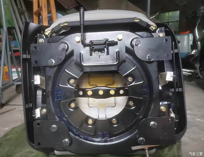

转盘改装是自己动手改装的,把座椅拆下来,导轨拆下来安装在转盘上,转盘与座椅固定,再把座椅安装到车上即可。改装第一个的时候网上改装案例还不是很多,只能自己摸索,特别注意的是安装高度,经过咨询商家,装配安装后座椅会提高5厘米,原来的坐姿会改变。安装完成之后,每次座椅旋转需要把座椅推到最前面,并且把座椅靠背调直,这时候选装座椅就不会和车门、车内干涉。
自己动手安装座椅转盘
旋转座椅效果

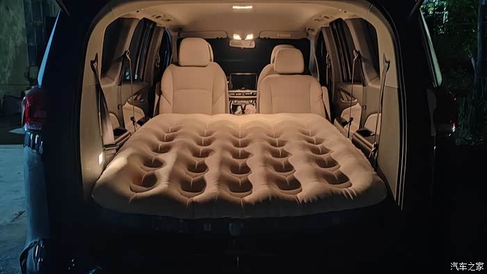

①99*191*25厘米充气床,这款充气床非常厚实,购买之前和商家沟通了还送一个手动打气泵,商品收到后就充满气放置了一夜,检查是否漏气,经过检查气还很足,这时候就可以准备拿到车上了,将中排座椅旋转到面对面的状态,将充气床放进去刚刚好,后备箱还有一些空余的地方,自驾到目的地休息的时候可以放少量行李和鞋子,但是充气床的厚度太厚了,有25厘米,坐在车里没法坐直,但是充满气后非常结实,整体还不错。

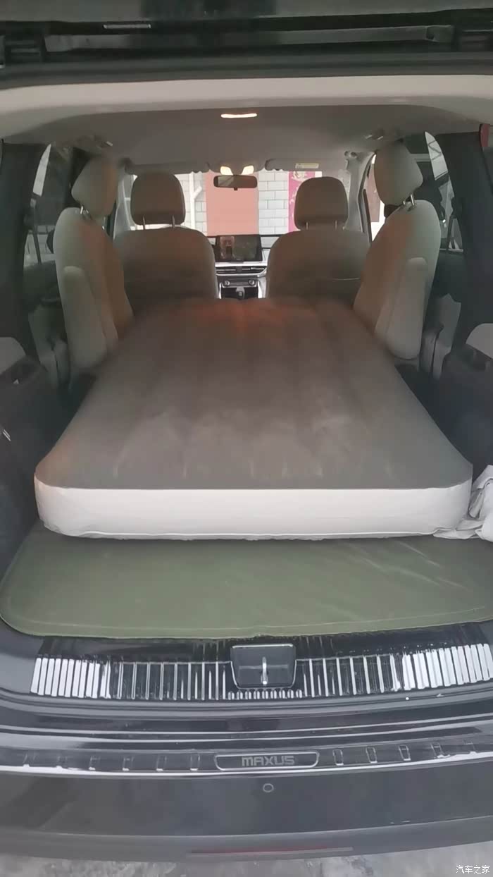

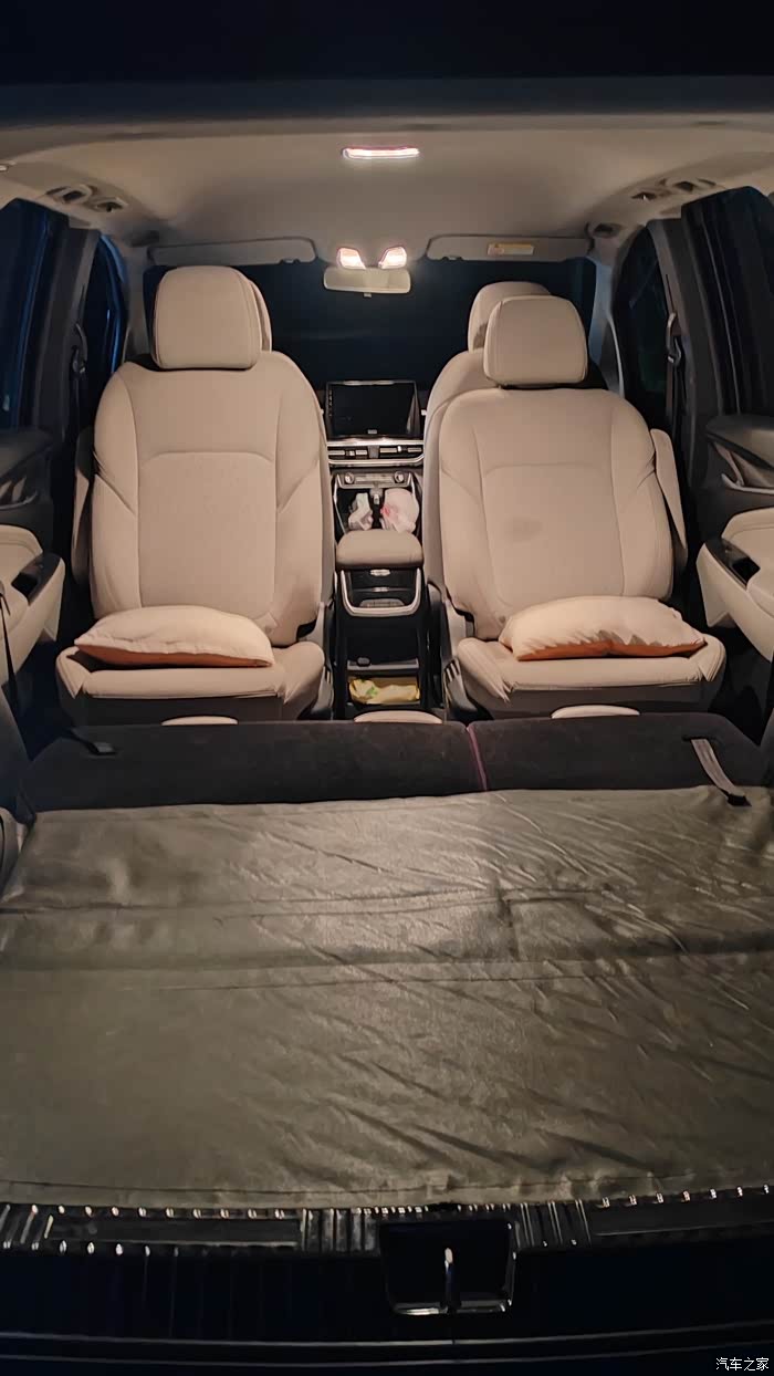

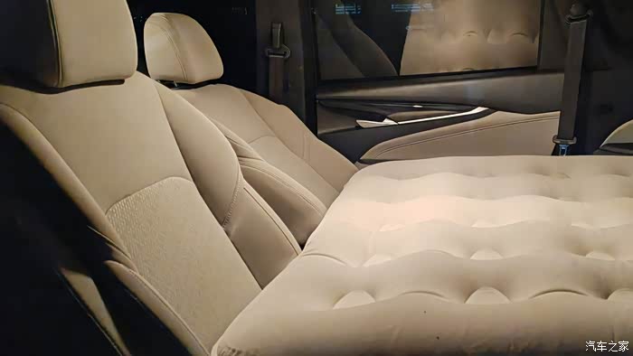

②120*190*16厘米充气床,这款充气床之前和商家沟通,以为16厘米很薄,座椅有斜度,就在座椅上加了2个枕头,将座椅椅背旋转至车头方向,这时候深度只有185厘米了,将座椅靠背略微往前调整一下,将充气床垫放在车上,1.2米宽、2米长的大床就铺好了,这款坐垫略薄,坐在车里可以坐直,综合对比,最后就选定了这一款。
90厘米宽充气床垫效果
准备旋转座椅
放置120厘米充气床垫
安装关门效果
1.2米宽2米长充气床垫效果
