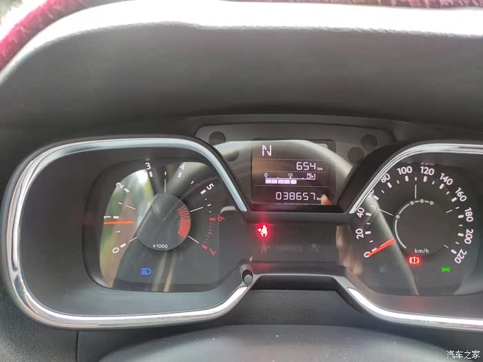

四年半1.6L的法系菜车,维护保养还是比较上心的,3月下旬刚刚换了新轮胎,做好小保养,换了火花塞,只开了200KM,一直停了16天。
直到昨天得以打火启动,小区里转了两圈,补补电。也是趁着这个机会,详细测量了电瓶参数。

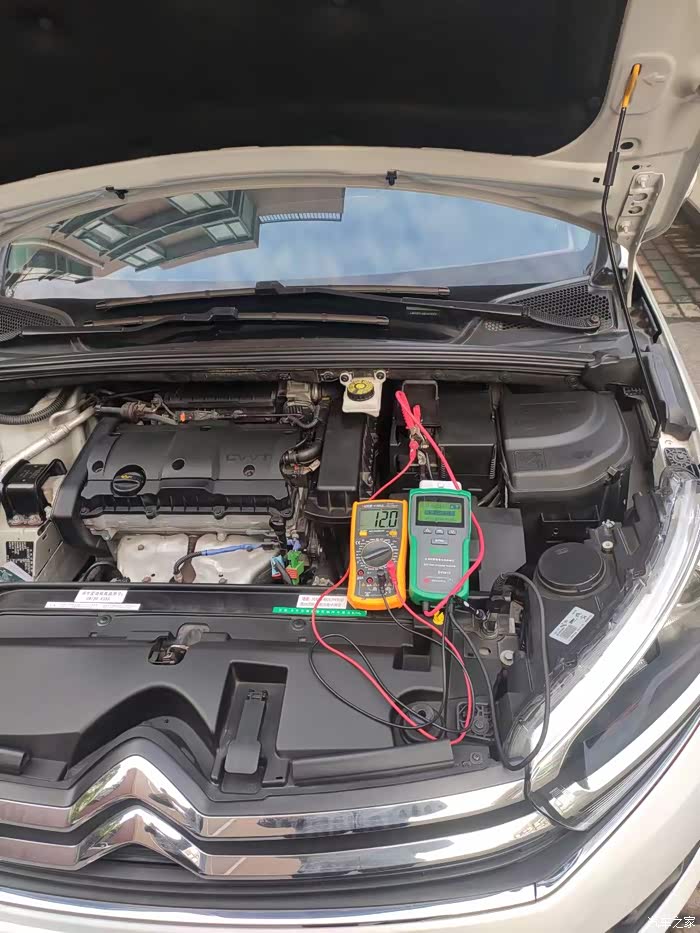

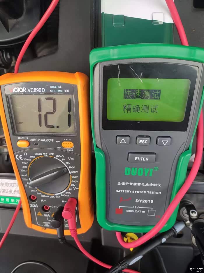

停车第16天(停车之前跑过20KM高架,电瓶应该满电),冷车未通电,未打火。测试设备就位,万用表和电瓶测试仪并联在电瓶正极和负极搭铁(电瓶负极在里面,所以只能连在搭铁上)。
这里有一个知识点,连在搭铁上,会影响电瓶内阻和CCA的测量。

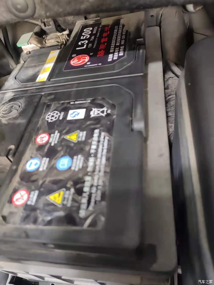

3月底在4S保养时候特地让小哥打开电瓶盖子,确认了电瓶型号,骆驼L3 500,75AH,800CCA,属大电瓶了。
这个别的车友晒的同款电瓶。

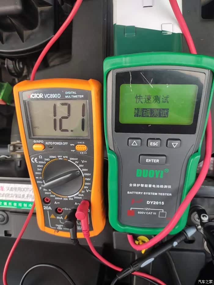

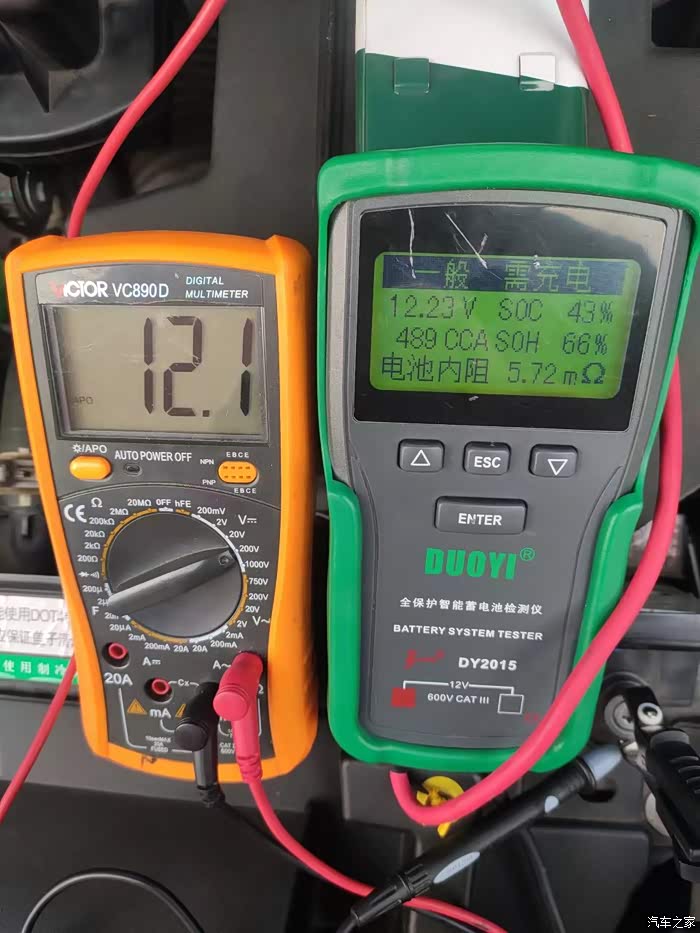

开始测试,左边万用表12.1V,显示电瓶空载电压,右边测试仪,有快速测试和精确测试两种模式。先进行快速测试。

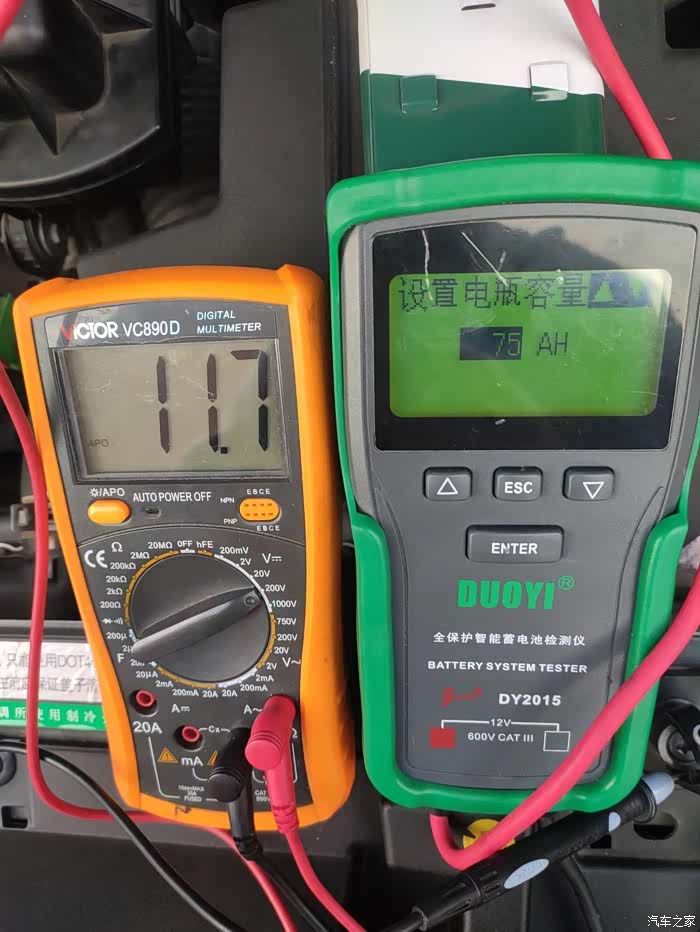

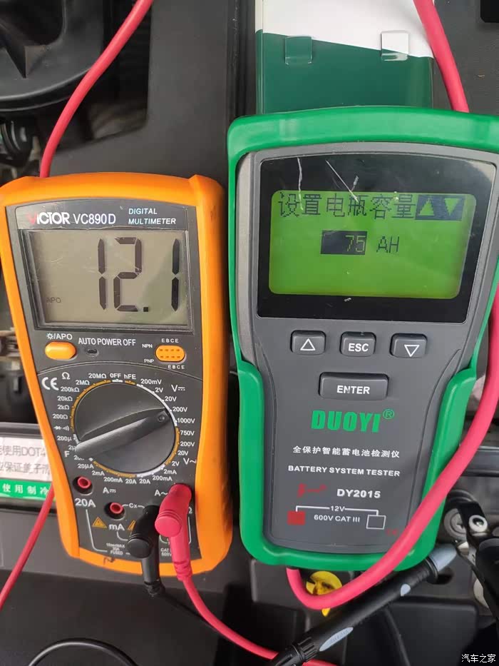

快速测试原理是和额定容量进行标定,所以需要手动输入额定容量,这里选择75AH。

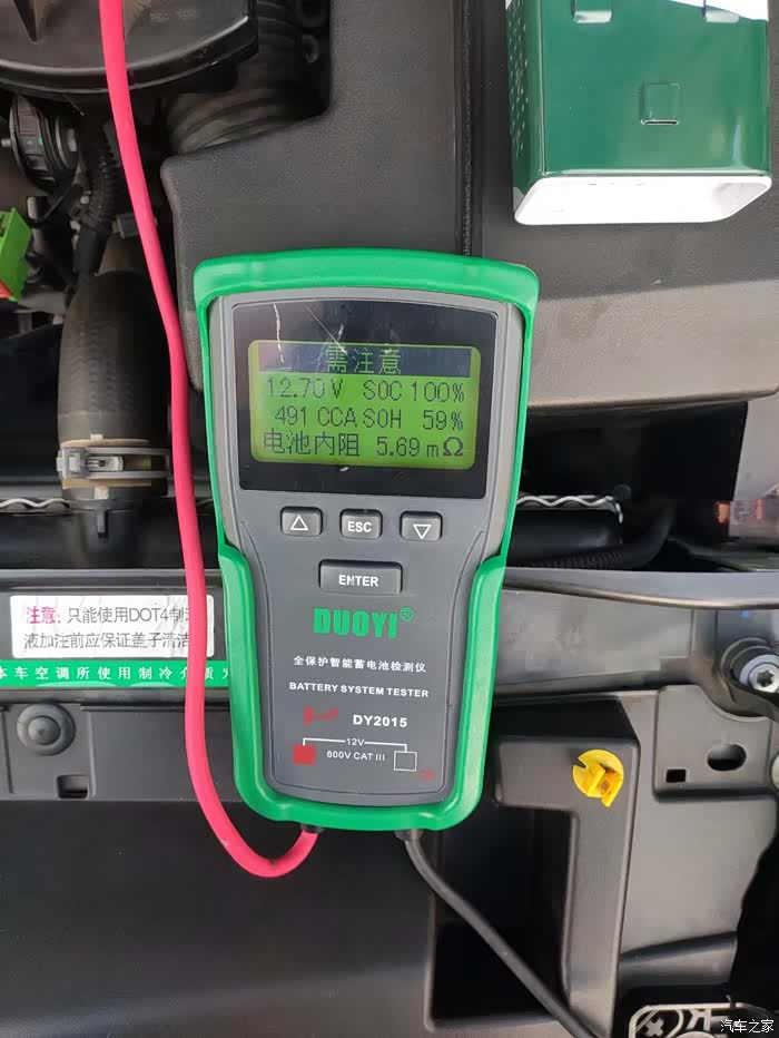

快速测量结果,主要看内阻和CCA,内阻尚可,这里是连接搭铁测量的结果,如果直接连接电瓶负极,相信内阻会更小,应该在3-4毫欧之间。
CCA是489,也是因为内阻大了,如果内阻控制在3毫欧左右,CCA应该700-800之间。
内阻随着电瓶使用也会逐年增加,我这个电瓶每年内阻增加0.4-0.5毫欧。

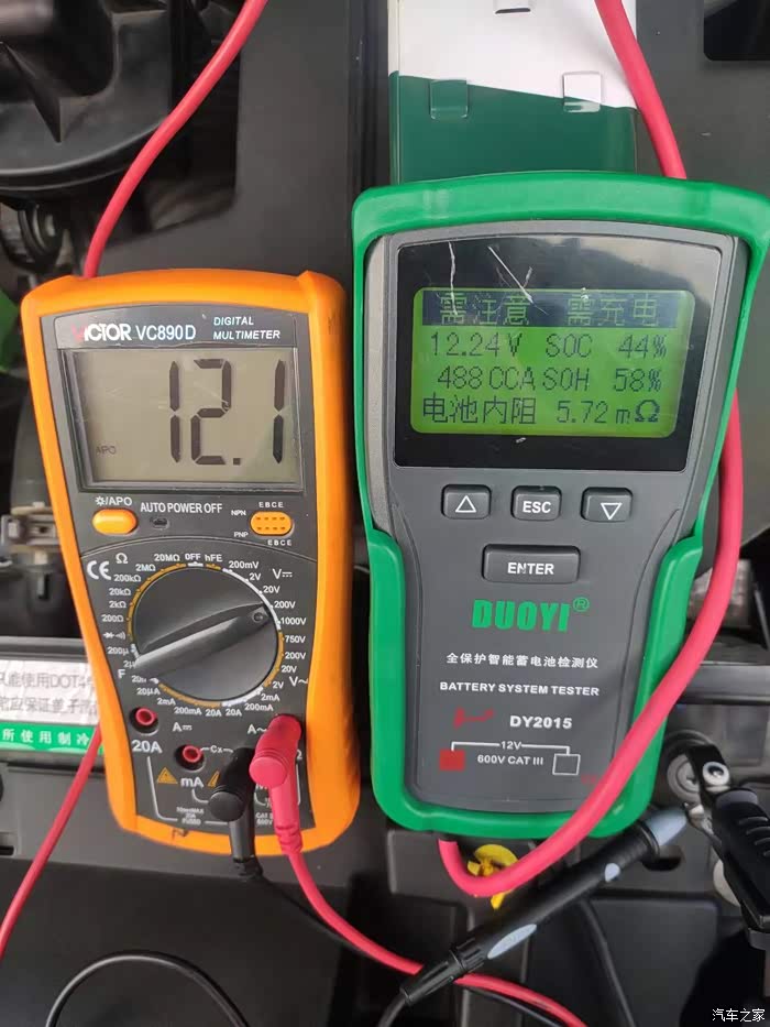

采用精确测试
精确测试是采用额定CCA来标定,所以需要输入额定CCA。
额定CCA是800,但是如果输入800测试结果就是电瓶寿终正寝了,和实际情况不一致,所以有可能这个800是虚标的,选择640比较合适。
精确测试下来,CCA和内阻跟之前测试结果一致,在测量误差范围内。

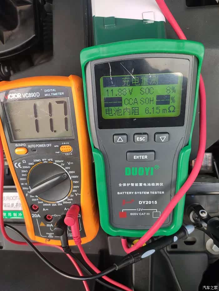

车钥匙转到全车通电,空调大灯原车音响未打开,电压显示11.7V。这个是正常的,毕竟带了负载。这个时候再测试电瓶。
测不出来了,哈哈。

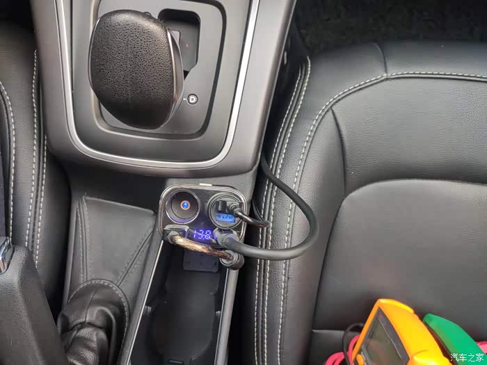

回到车里打火,车内点烟器电压显示打火瞬间最低电压11.4,打火成功后,显示14V。这个点烟器电压显示和万用表数据一致,还是非常准确的。

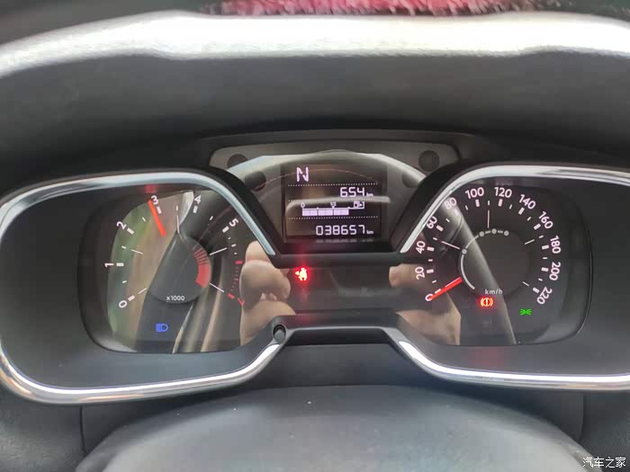

原地3000转轰了一分钟左右,怕扰民没有继续,小区转两圈,半小时左右后停车熄火。
熄火后马上测量,电量是充满了,内阻和CCA无变化,证明CCA和内阻,跟电瓶是否满电无关。
