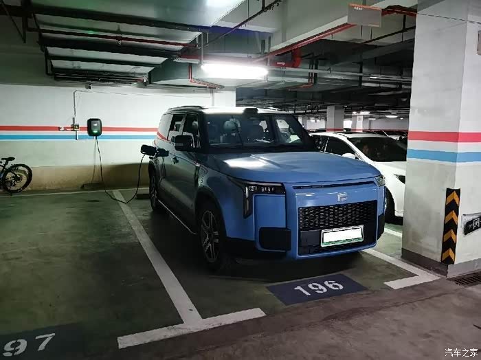

1.申请电表安装,这个是国家电网负责的,首先要去物业和街道办事处办个证明并盖章,然后在手机的应用市场里下载“网上国网“这个APP,打开后选择手机号一键登录,选择办理->充电桩接电,选择对应区域,精确到街道/镇,再上传所需材料(产权车位证明、身份证明、安装证明、购车发票),后面就等待审核国家电网工作人员联系确认施工。
2.在极石APP上申请家充桩安装。填写安装地址车位信息,稍后就会有工作人员联系并建立专用微信群,预约时间上门勘测,车位与电表的位置、用皮尺测量需要用到的电线长度等,方案和报价确认后,就等待施工人员安装作业。
我的电表从提交申请到施工结束总共花了5天,效率还是很高的,最重要的是不用花一分钱,这点挺赞的。

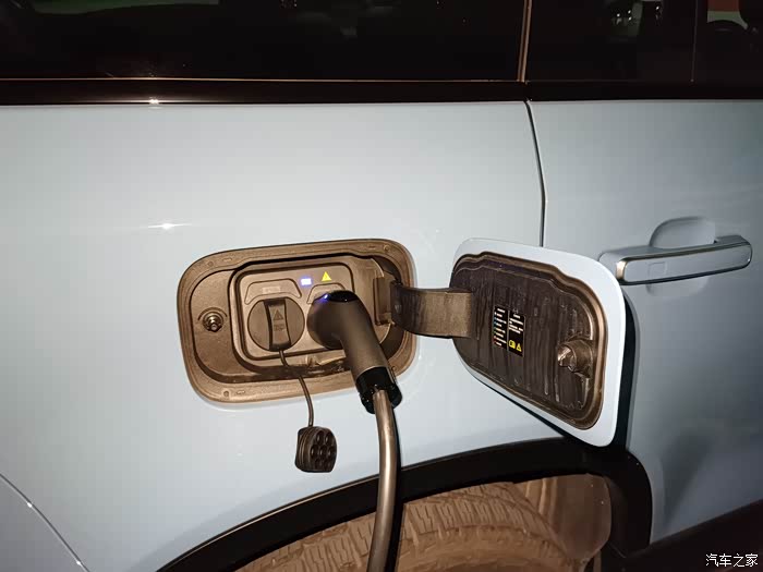

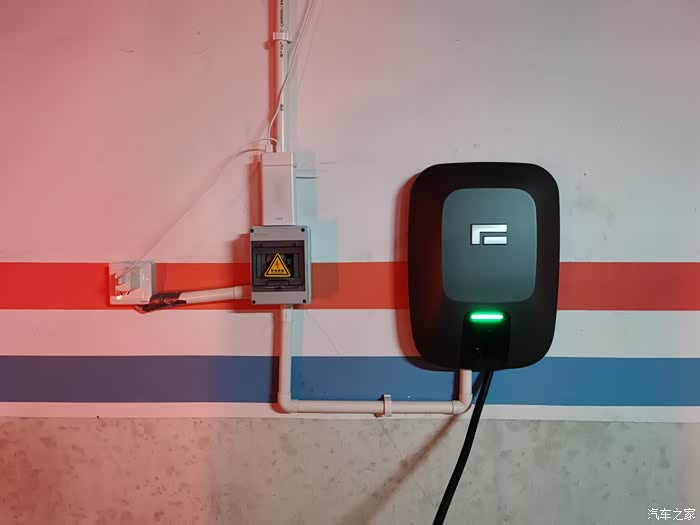

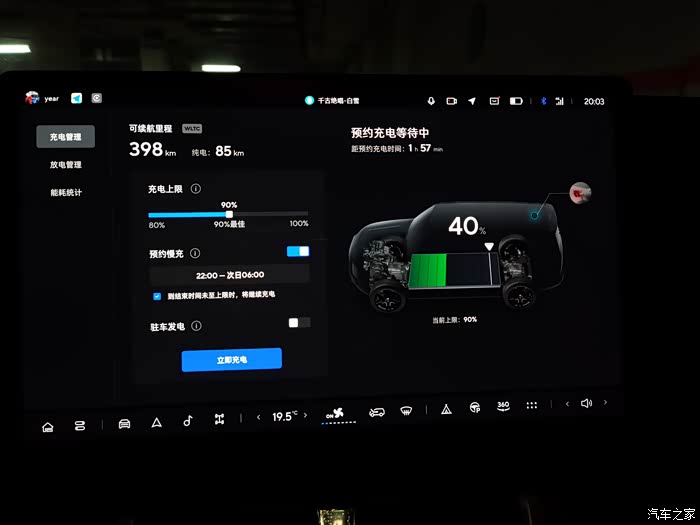

用的是天津正标津达线缆集团有限公司的ZC-YJV三芯6平方国标线缆,施工作业时,起点的米数和终点的米数以及作业过程等都需要拍照上传,这管理还是很规范的。充电桩安装看似简单,实则过程还是挺繁琐复杂的,因为距离较远要线缆比较硬,两位小哥忙乎了将近6个小时才搞定。线缆总共76米,减去送的30米,还需要支付46米的线缆材料费,单价是45一米,总共支付了2070,长远算下来这点钱不算啥,永久性的投入,夜晚3毛的电费比起外面充电站1.5元的电费,这2000元可谓不值一提,自己的桩随时想充就充不用跑来跑去,并且极石01也支持预约充电,设置好每天22:00到6:00充电,下班回来插上枪第二天上班时拔掉就可以了,非常的方便省心。
最后我用余下的材料,正好在旁边装了一个220V的插座,以备不时之需,最开始我还以为充电桩是380V的,还想着买一个充电枪转220V的设备,结果跟安装小哥交流过程中才知道,上海这边的都是220V的,这下就更方便了。
