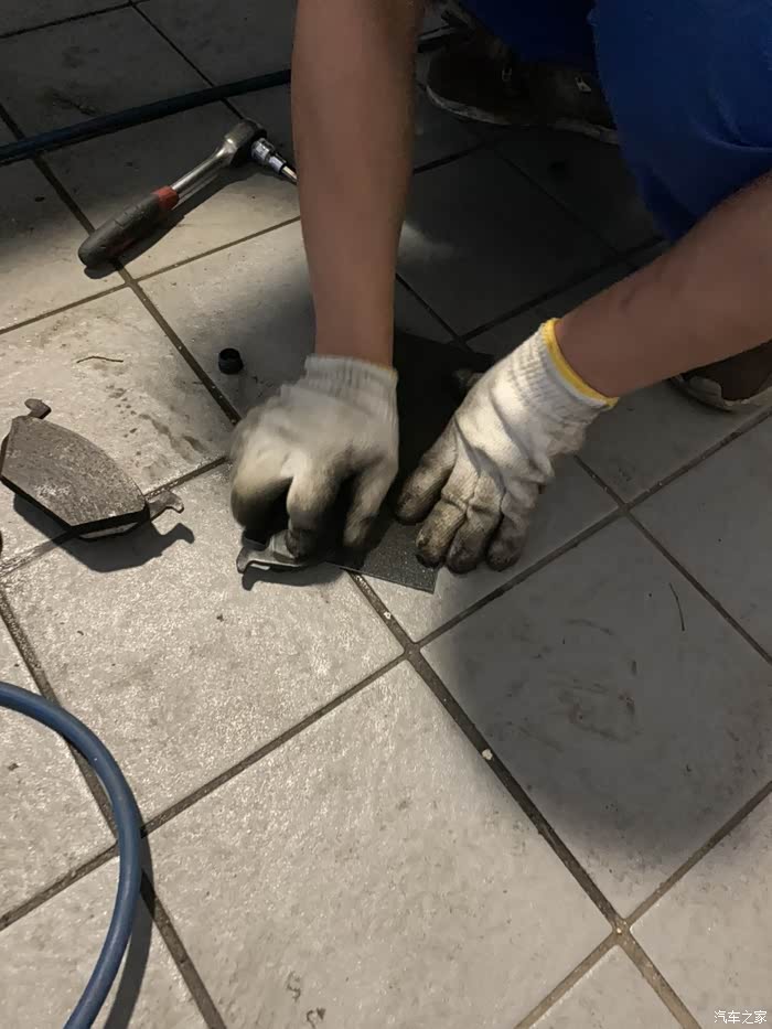

开了600多公里了,慢慢刹车,在刹停时最后会有咕一下的声音,原地轻轻松开刹车也能明显感受到摩擦的声音。如果开了30多分钟后,车热起来,才会有改善。上一次去4s,试车师傅一直推脱是正常现象,加上我自己有事情不想耽搁,开回来再试。今天实在忍受不了,再次开去4s处理。换了个师傅,人挺好,很认真地和我一起去试,路上尝试急刹后也没有改善。最后只能拆,擦刹皮。但拆之前他跟我说做好心理准备,估计没用的。之前有途铠,其实就是大一号的polo,也是新车同样问题,处理后没有改善,是这款车的刹车皮材料问题。弄完后,还是老问题,没有改善。刹停时又是烦人的咕咕声音。这款车的通病。有没有大神能指导下如何解决,还有要买这车的请注意,如果在意这个异响,不能买,说实话在市内走走停停,一直伴随这个声音很烦躁。

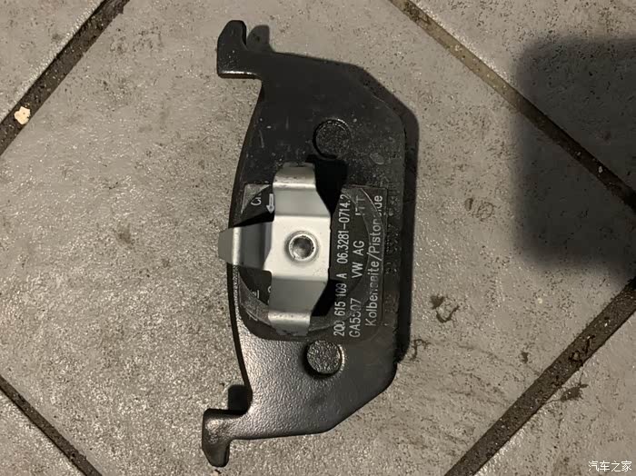

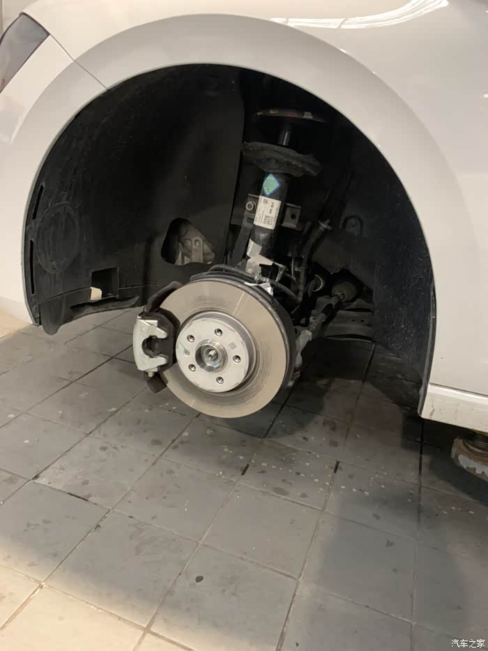

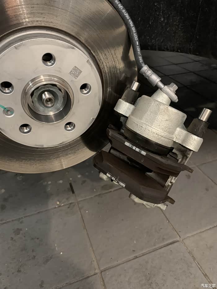

更新:前两次修不好,我只好投诉厂家。4s店联系我,约好了今天再去看看。其实一直接待我的这位4s售后服务人员态度挺好的,认真负责。这次联系了一位技术经理来检修,我把车子放在4s就走了。下午通知我可以过去再试,我去试了后,问题依旧存在。然后又试了一辆poloplus试驾车,也有声音,比我稍微好一点。技术经理解释了一通,但我不接受,我说还是得看是不是什么零部件坏了。技术经理还是比较靠谱的,他说得请示领导。叫来了一位小领导,相对有点权利,他们一起来试,然后就说其他大众车多多少少会有声音,试了一辆途铠!途铠的刹停声音很小,基本没问题!小领导说要不看途铠的刹车皮能不能换过来试试吧。就这样,换了途铠的刹车皮到我的poloplus,还是会有响声。再把刹车盘也换过来试试,完美。这次终于基本解决了,前进刹停和倒车刹住的瞬间基本没有声音了,但放刹还是会有一点声音。我让他们把刹车油也换了。至此,问题基本解决。虽然多多少少还是会有一点异响,但比之前改善太多,我可以接受。这次虽然跑了三次4s,内心是抱怨的,但问题能得到解决,以及遇到的人还挺不错,除了4s第一次那个没责任心的修车师傅,也就没什么好抱怨了。但是,第二天冷车时候的咕咕咕声又来了,比不换前好,但也还是跟其他车不一样。

最后更新:最后换了刹车皮,刹停异响彻底解决。放刹偶尔有轻微声响,但跟其他车无区别了。具体可以看我另一个帖子。我总结得出就是原车刹车片质量不行,像铁块一样,摩擦声音响,还掉灰。只有换个合格的刹车片,问题才能解决。
