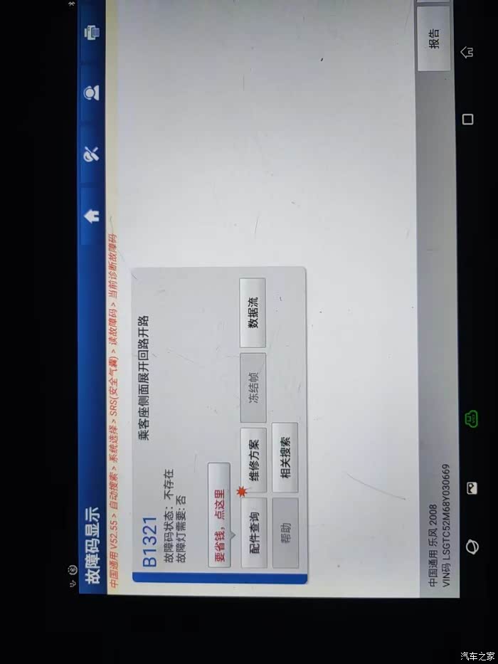

08年乐风自动挡,偶然喷玻璃水,气囊灯点亮,故障码B1321,乘客座侧面展开回路开路,有没有大神遇到此类故障的,麻烦指点一下~~

看到有个车友的解决方法是更换发动机机舱保险盒总成。我的车也有这毛病,行车时打开雨刮器喷水就会气囊报警,还有车门锁反复开关。

乐风有个通病就是仪表台那个数码时钟后尾插底座开焊了!容易亮气囊灯!
