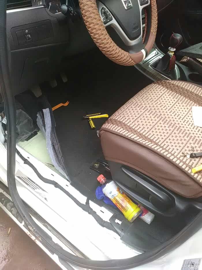

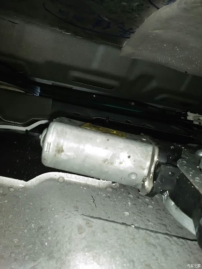

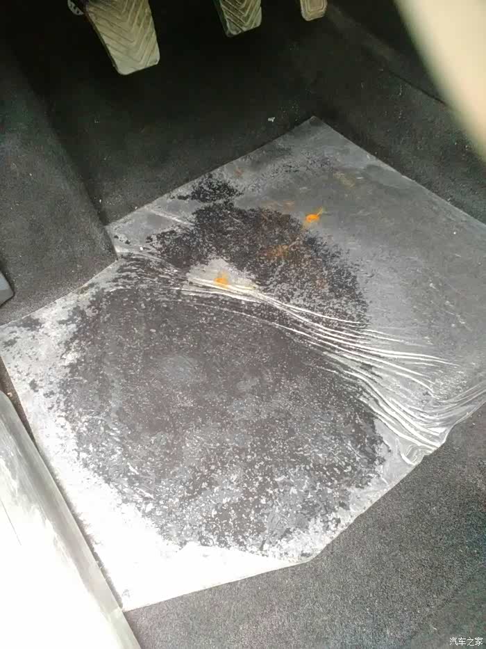

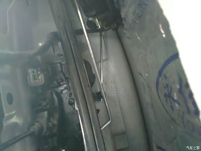

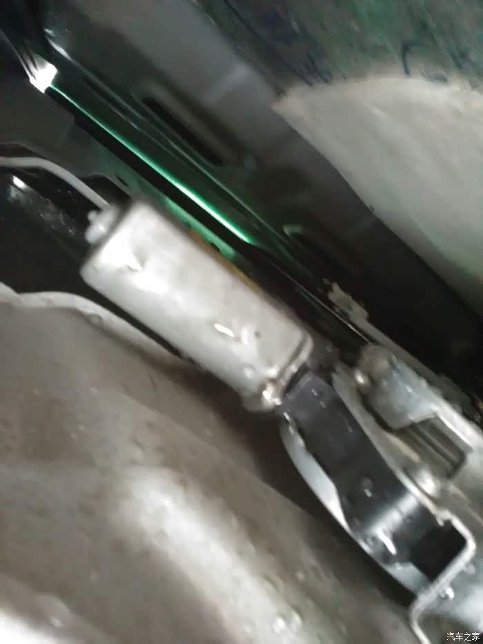

楼主:不是你查找的地点漏、确切的是左前门漏进去的。(我的左右前门都漏过、左前门漏时不但把前面淹了、连驾驶座底下和后面都淹了。去4S店试水、拆开内装饰、打了点胶就好了)属于组装时留下的质量问题。
