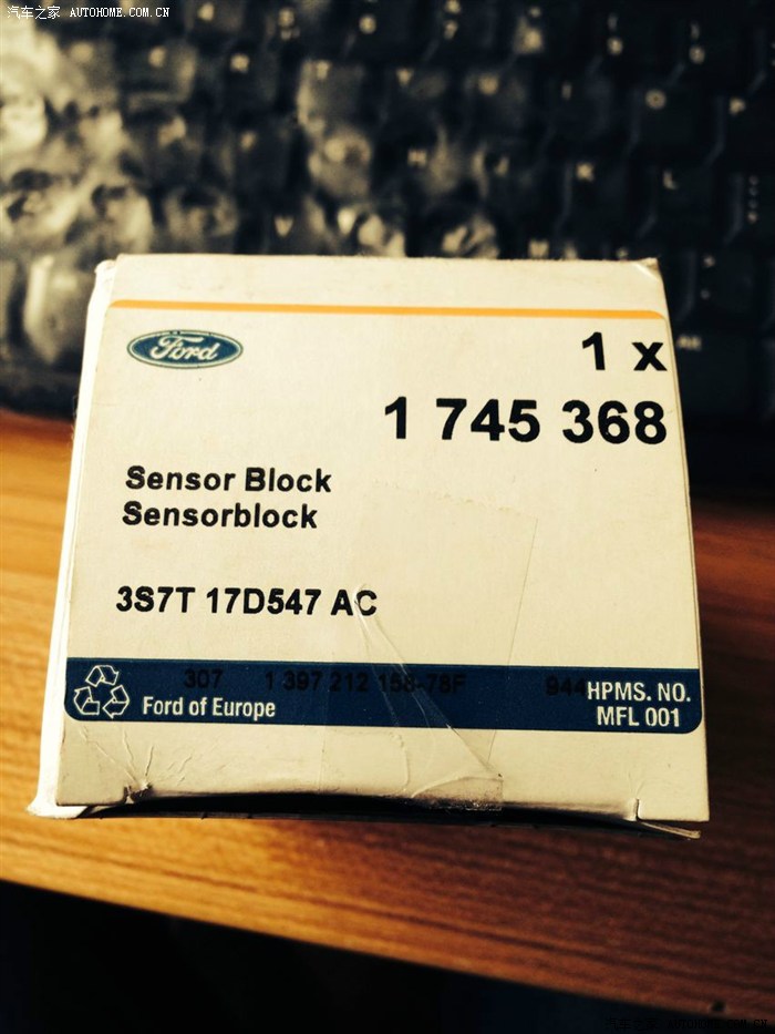

配件先:

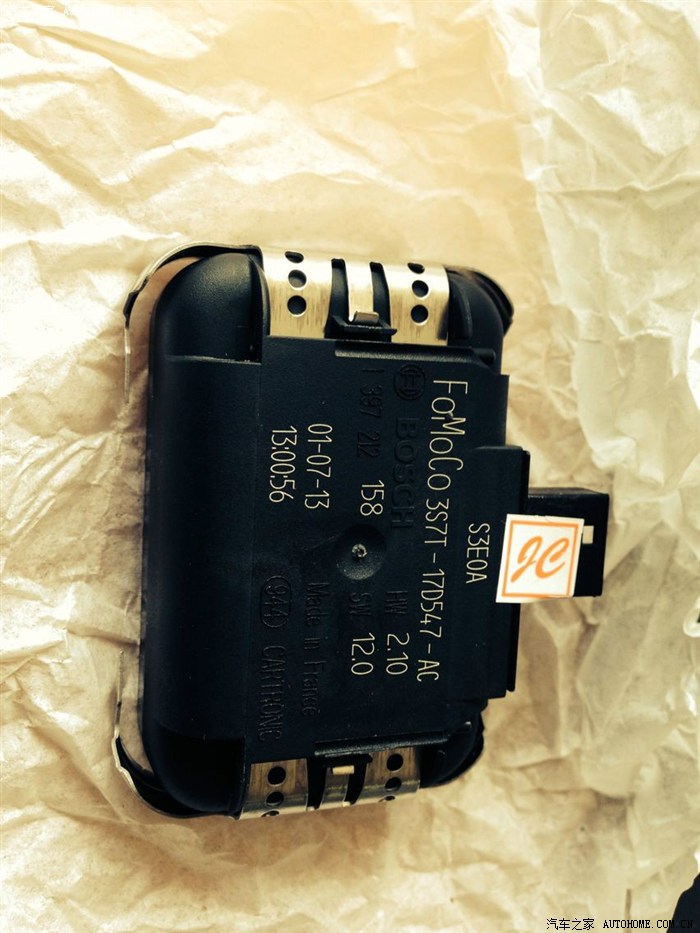

1.雨感+光感 感应器
福特的配件真贵,神车系列的只要40、50块就够了,这个东西翻了10倍还不止,这还是车友价 哈哈
看看这个包装,明白清楚的标注了:欧洲福特。。哈哈
拆开内部,就这么个玩意
中间白的是光感,控制自动大灯的,旁边一圈围绕黑灰色的是雨感,控制自动雨刷的。

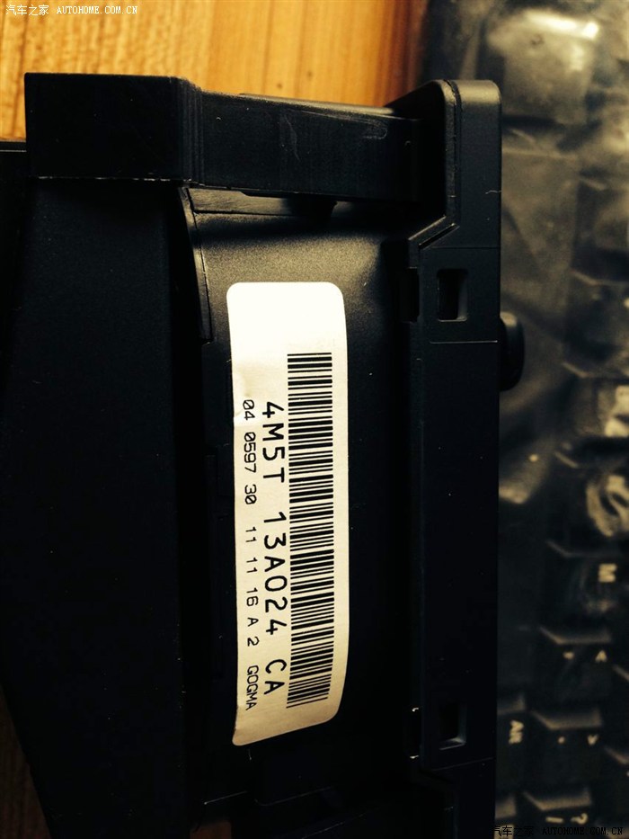

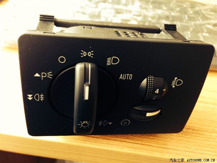

大灯模块,除了原车所有功能外,增加了大灯高度调节(AFS车型可用),仪表盘亮度调节功能。重复买了一个,到时候谁要的话联系我哈哈
侧面条码信息

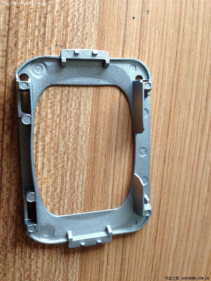

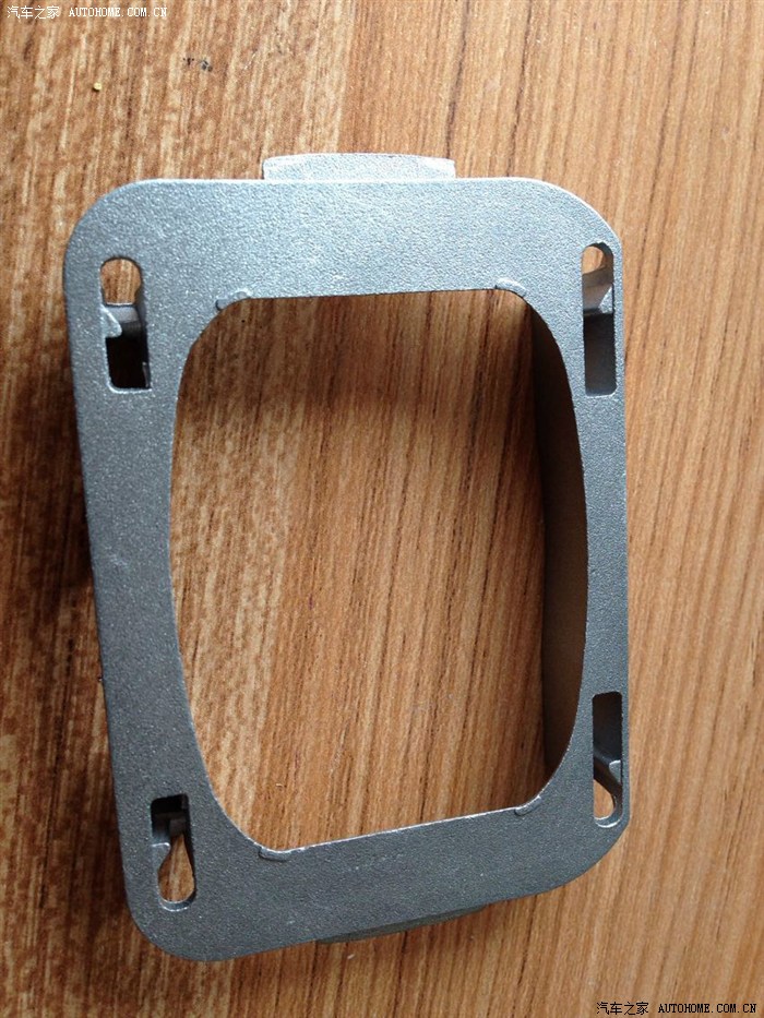

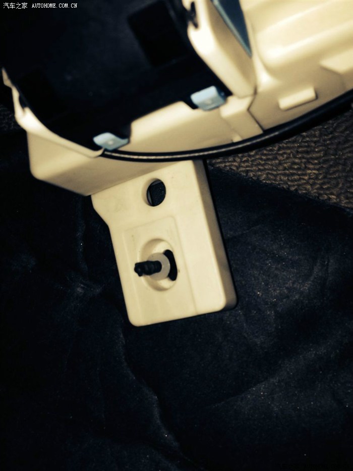

雨感光感器支架,要靠这个固定在玻璃上

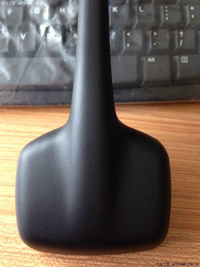

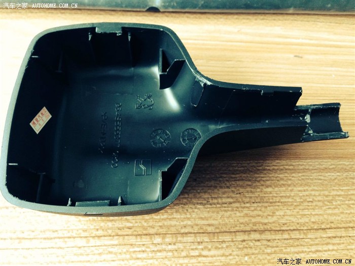

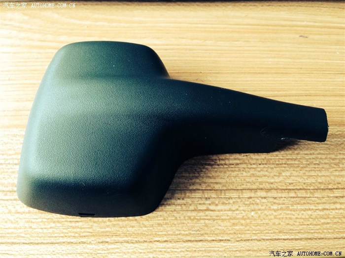

遮丑罩,标致上面用的,搭配这个支架刚好,诶,再次向群内神人致敬!!这个东西都被发现了,要我自己搞,搞的猴年马月去啊。

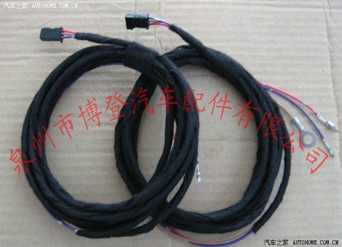

第一个线束,本次用到2跟线束,第一根就是这个,没有拍照,网上找来的代替一下。
还有一跟线束,涉及到老张的版权,就不发了,老张若是同意,我后面补发。

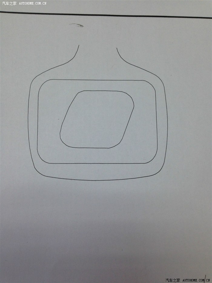

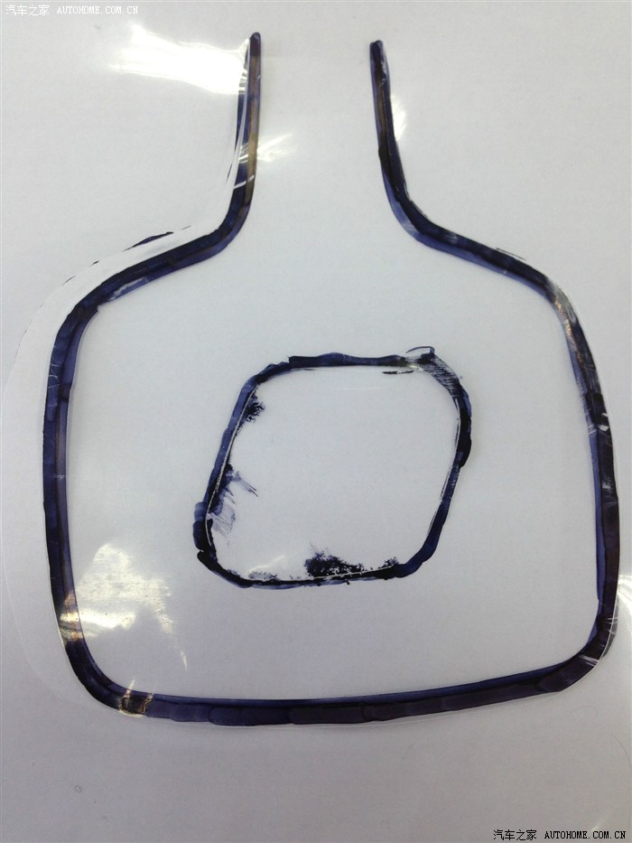

最后,手工制作的底涂磨具。我也不知道该怎么称呼这个鸟玩意,就随便说吧
群友零乱提供的模板,可是不知道怎么回事,打印出来有点小。。所以放弃了

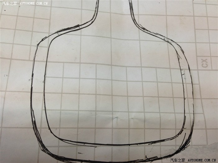

自制模板1,刻在贴膜上面,但是刻错了,刻太大了
自制模板最终版,用记号笔在透明的塑料上面制作好,然后一会上车定位。

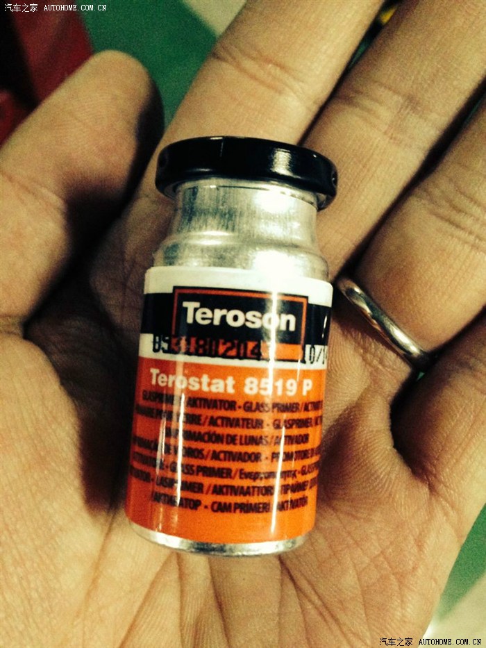

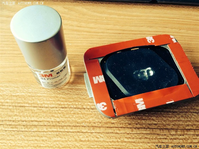

汉高的底涂,就是那种涂上去玻璃就是黑色的了

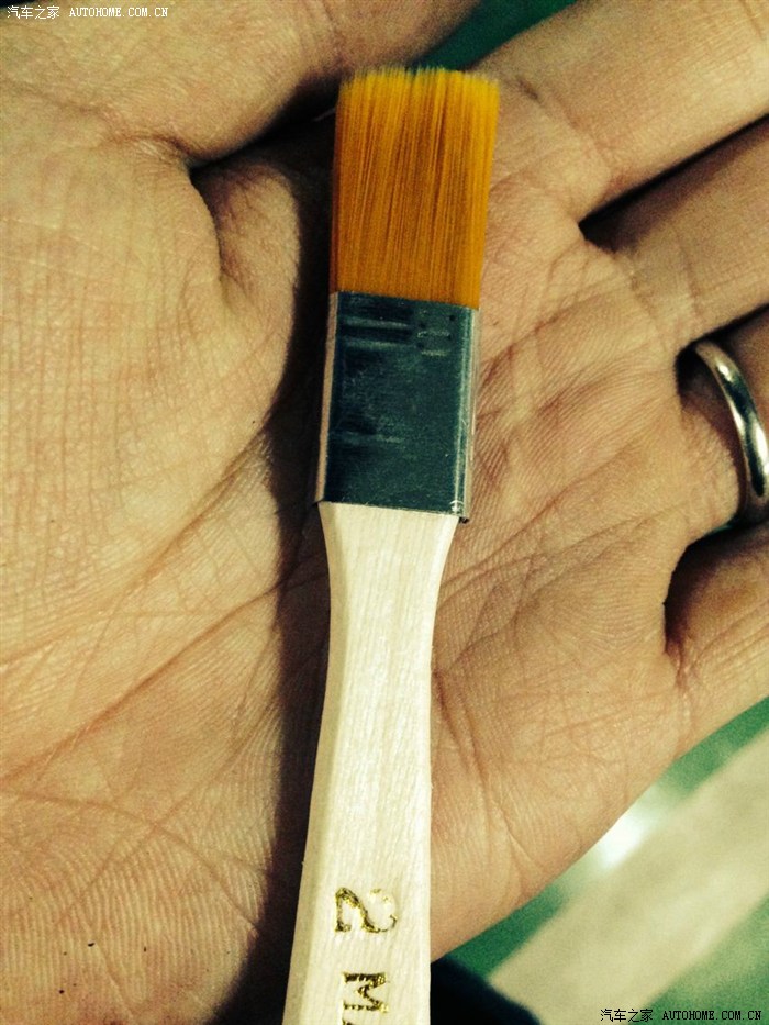

刷底涂的小毛刷

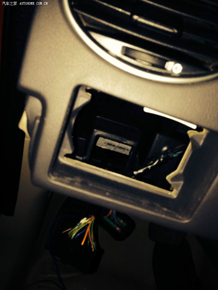

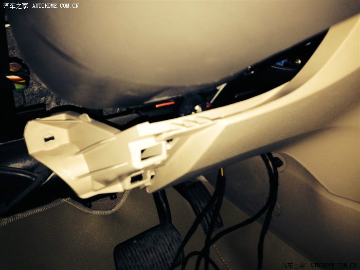

拆大灯开关模块,地下螺丝拆开
把大灯开关线束拔出来 插上自制线束,再次感谢老张!!

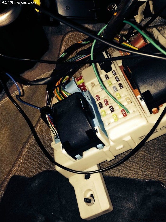

开拆GEM模块

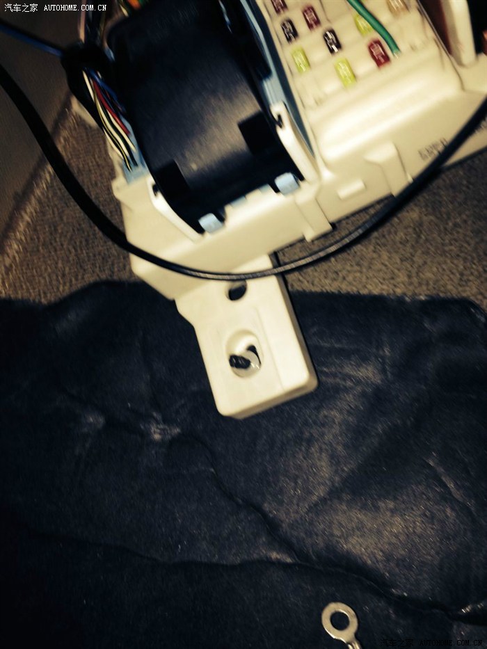

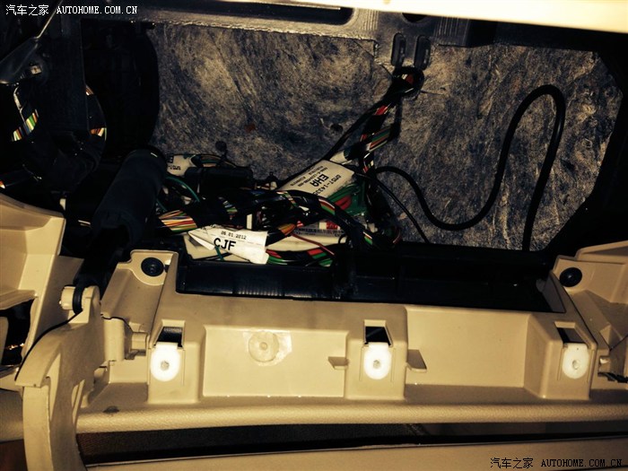

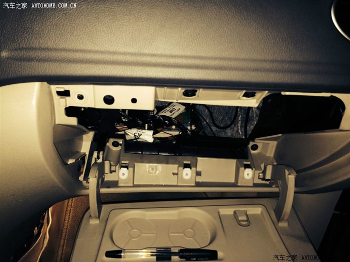

这个只要知道原理很好拆,不拆手套箱也可以,具体是拆下护罩,然后有两颗螺丝,旋转一下,往外拔一下,保险盒就下来了,然后拿出轨道,就可以落在地毯上了,看图吧
拆了手套箱
GEM已经掉下来了
就拆这个螺丝 手拧一下即可

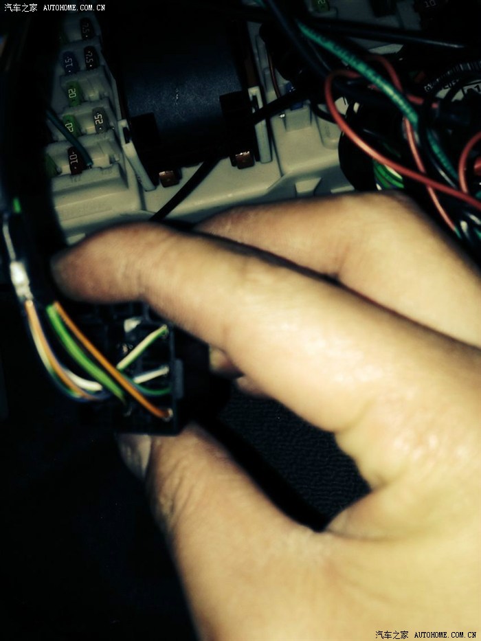

拿出相应模块 C98和C103
C103是上图黑色旁边的蓝色那个线束模块。

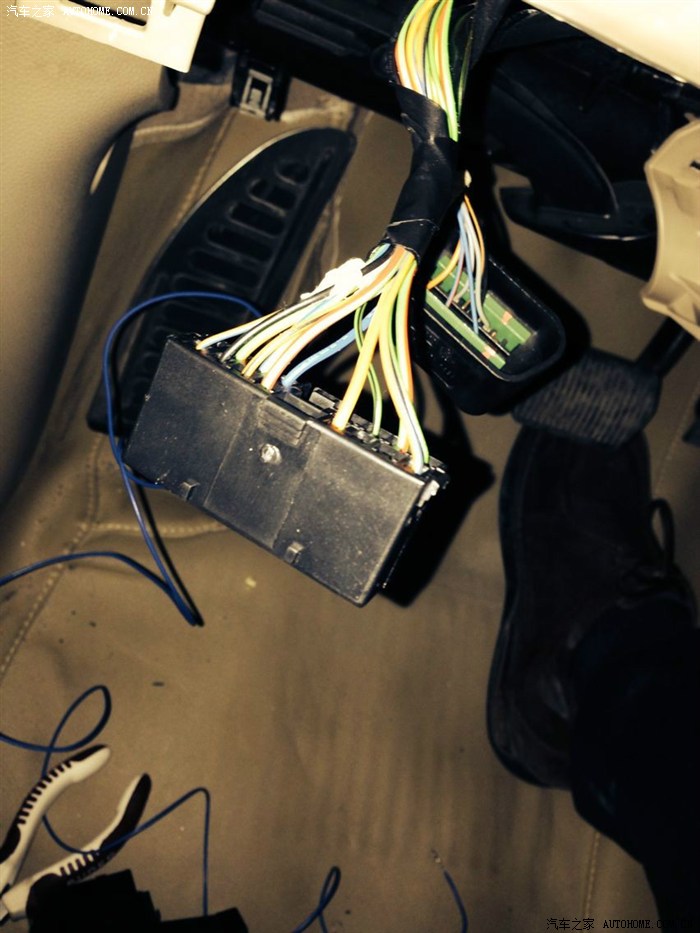

准备接线时候悲剧了,我发现我的线束端子不配套。。NND 只能先研究一下,再放回去,改了端口继续搞

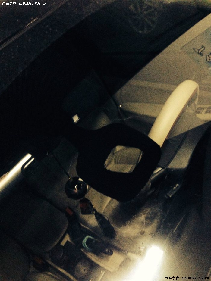

开搞底涂

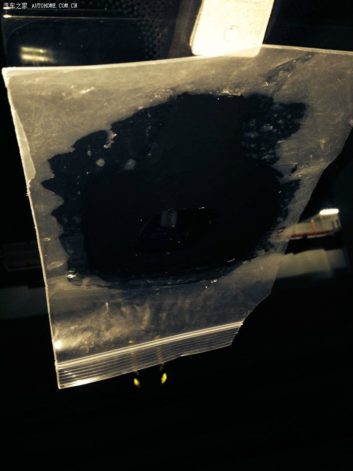

一塌糊涂。。我拿塑料纸用胶水贴在前挡上,结果没贴紧,悲剧了。。趁底涂没干,撕掉赶紧擦,好在擦得快擦掉了
涂好的样子 还可以

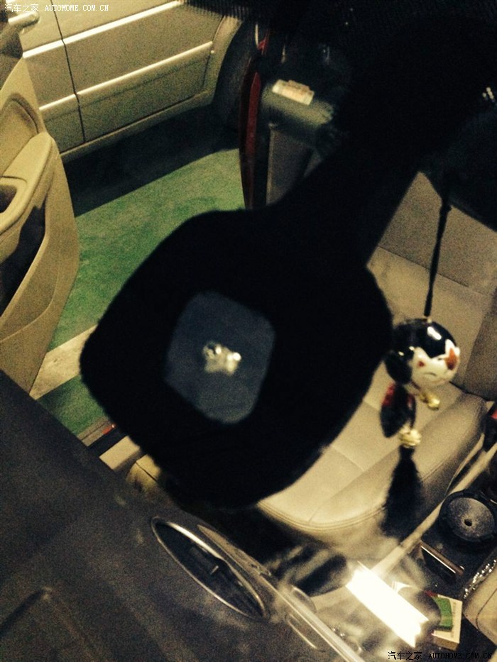

贴上雨感试试看
搞定

接线

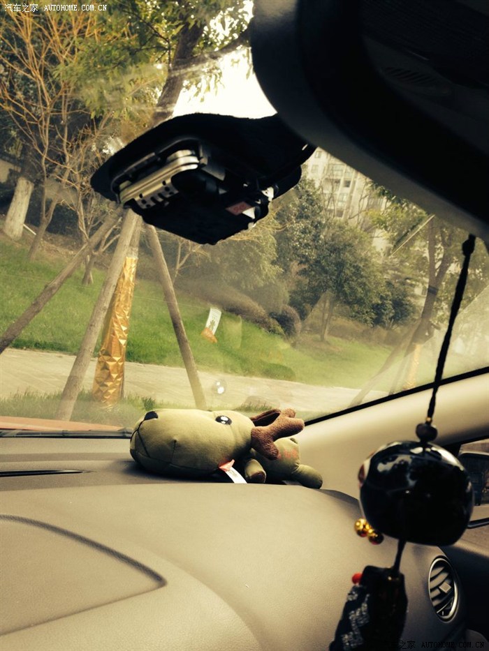

和我的防炫目后视镜非常匹配,而且电线直接进防炫目后视镜的线盒,里面一点也看不到 完美!!

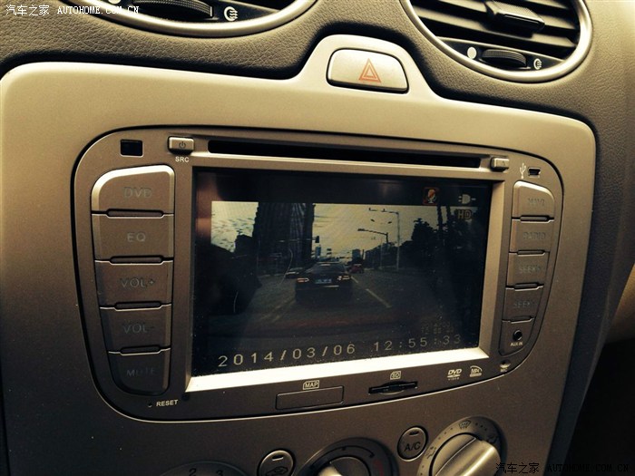

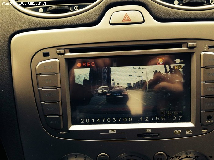

小缺憾就是罩子有点大,挡住了一部分行车记录仪画面,不过不碍事,不是很关键的地方。

光感比较敏感,下午5点多的天气,还能看清路面,就亮大灯了,不过很多车也是这样,不去纠结了,安装时候,感应器硅胶部分一定要贴紧玻璃,安装时候沾点水,要不然雨刮不灵敏!
