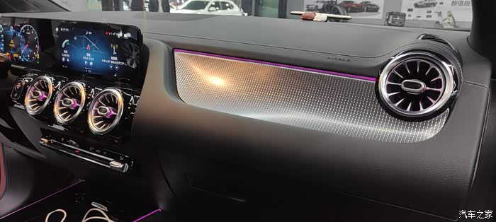

买车时选装的带灯的涡轮出风口
GLA的内饰就是很小众的感觉但是又真的很惊艳

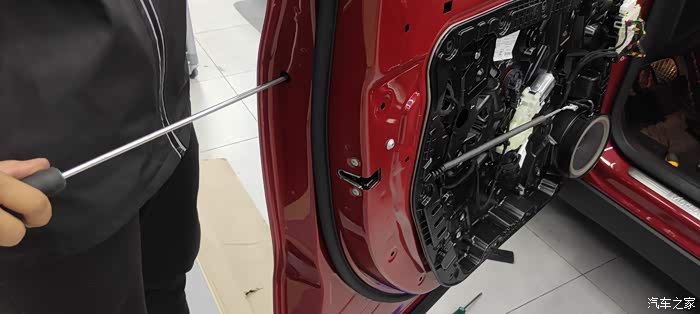

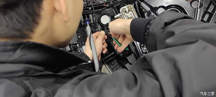

舒适进入施工过程图解

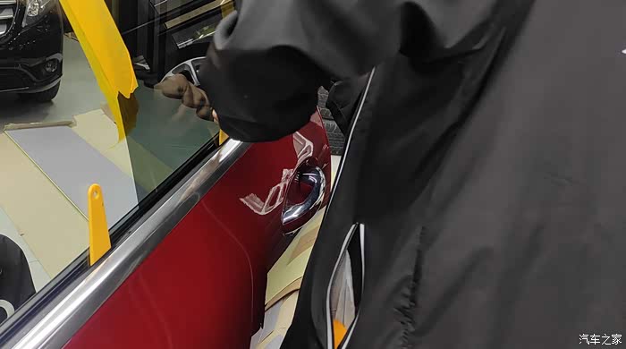

然后就可以用撬板塞进门板缝里,撬开即可
往自己的方向拽下来
拔插头

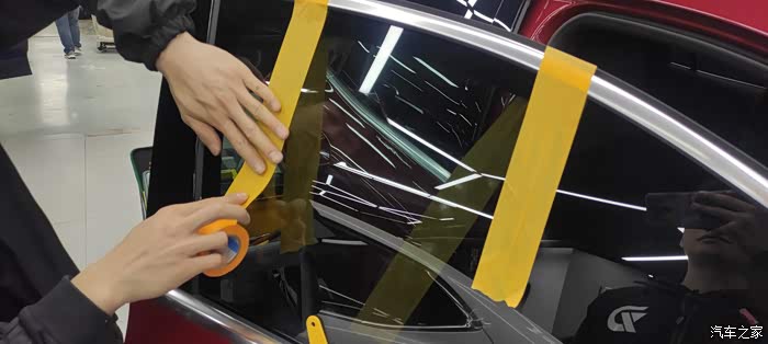

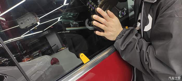

先把固定玻璃的卡子用插板插进去
然后拿不留胶痕的胶带固定好玻璃

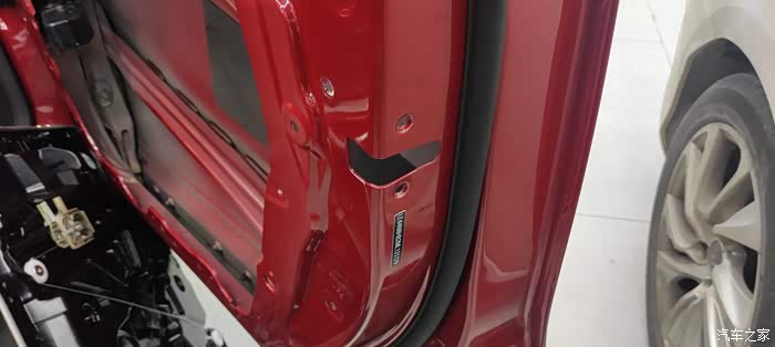

然后降下玻璃就可以拆门板里面的黑板
把把手先拆下来,有一颗螺丝
螺丝拧下来把插头拔掉

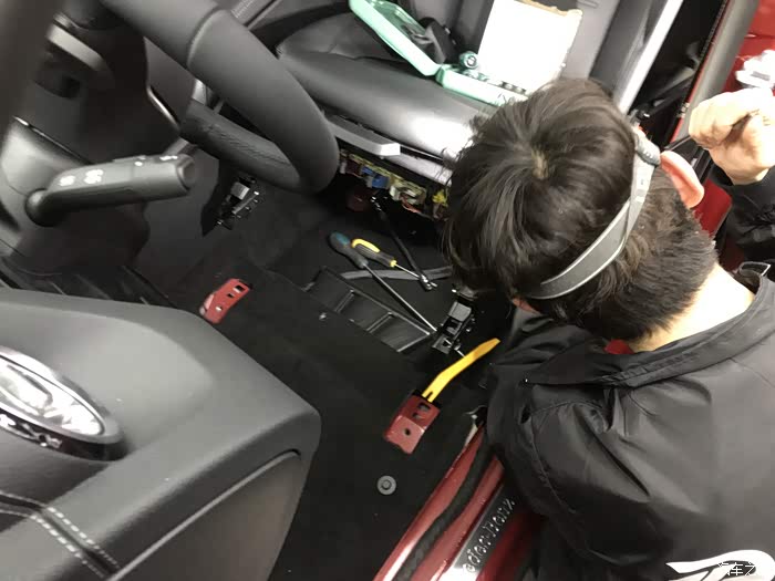

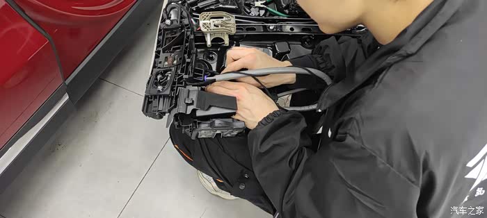

另一个师傅在拆座椅,方便走线
黑板的有一圈黑色的螺丝,和一圈白色的塑料螺丝
然后就可以把舒适进入的线走在原车位山上,线用轧带固定好跟原车线
然后接下来就可以把车里的线走好,再去看看另外两个师傅

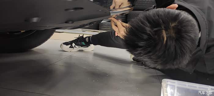

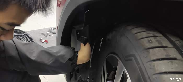

因为需要在前面安装360的摄像头和更换中网所以要拆掉前杠

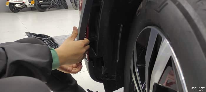

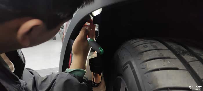

把车轮内衬拆掉一半,然后轮眉也拽下来一半
找到杠角的螺丝,搞他

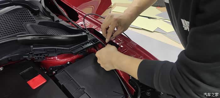

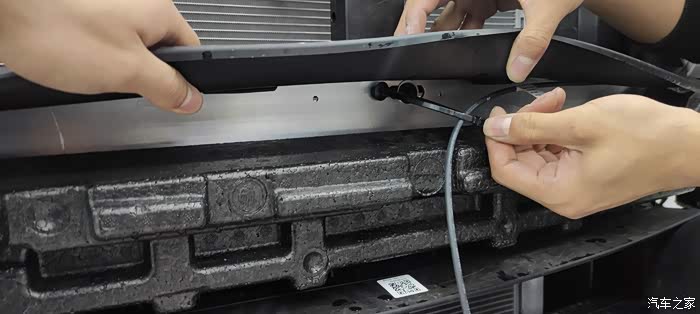

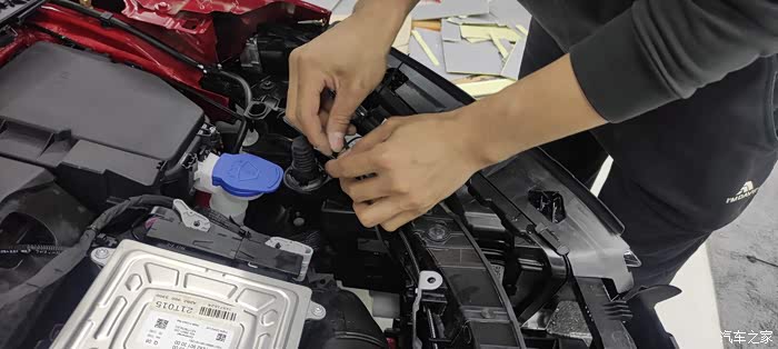

把前杠上方的螺丝拧下来以后,把360摄像头的线走好
轧带扎好,扎在原车线位上

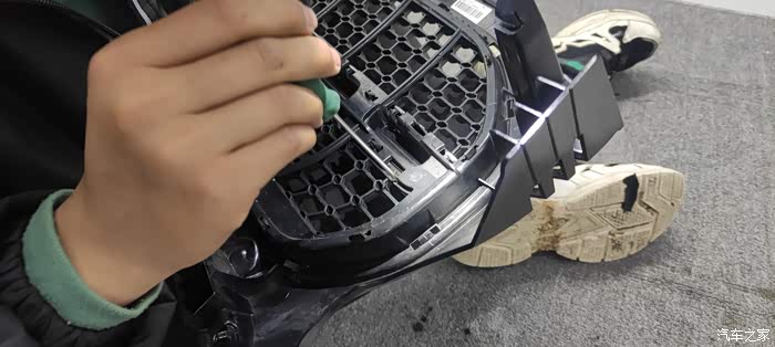

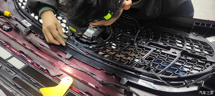

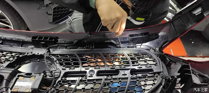

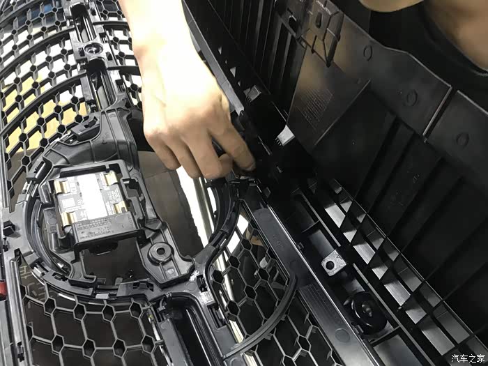

把杠下来以后,准备分解中网部分
下面的是新的中网,上面是需要分解的

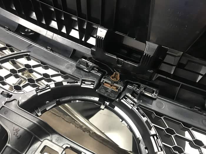

分解原车中网
分解分解分解  让师傅盘它
把原车中网的巡航模块放好
对准卡子然后 用橡皮锤敲打有卡子的地方,师傅分享的经验真的很方便还不会破坏卡子

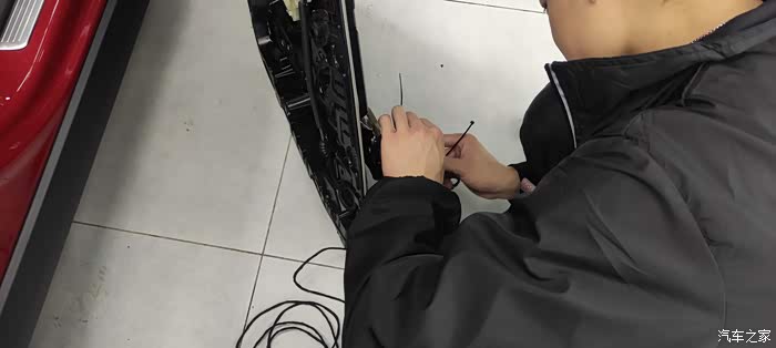

把中网上面的摄像头线走在车前端

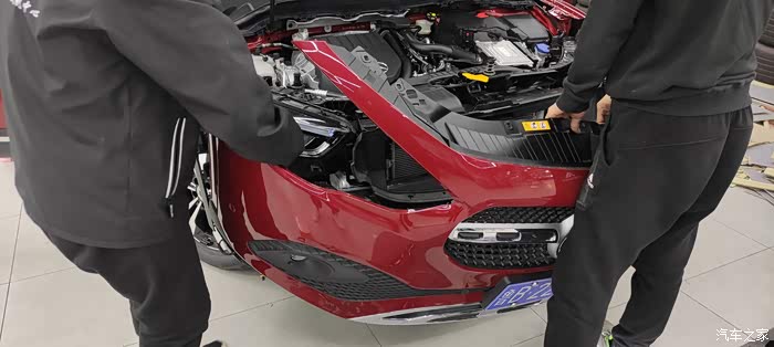

一切准备就绪就可以上前杠了
开始上杠最好是两个人一起一个拿杠一个插插头检查好
最后就是复原即可

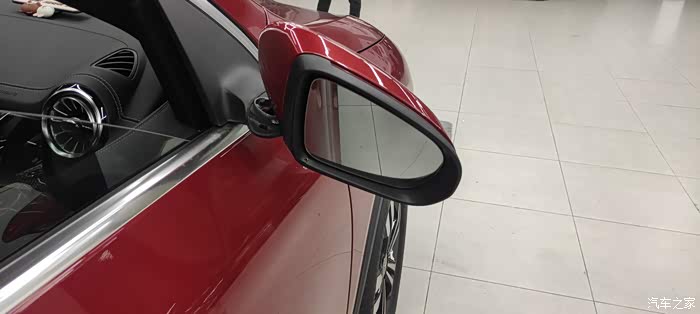

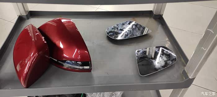

360,后视镜部分
接下来就剩下后视镜没搞了
盘它

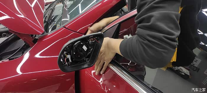

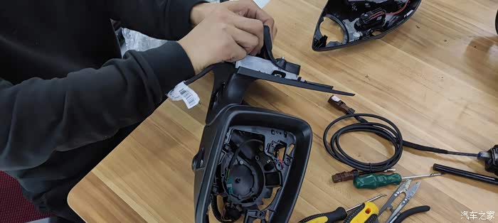

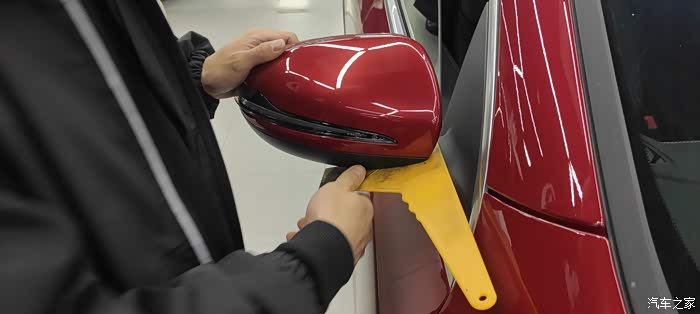

用薄的大插板插进去接口处的缝隙
然后找好角度一掰
非专业人士请勿模仿哈哈哈
别来怪我了再

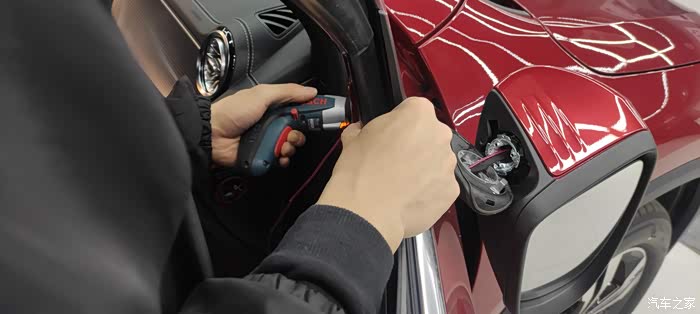

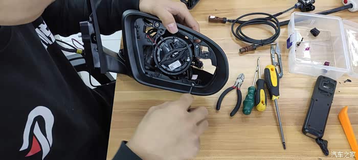

把固定后视镜的螺丝拧下来注意别搞错了
拿住了小哥!!!

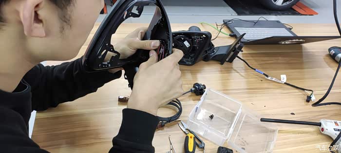

拆下下来的东西保存好

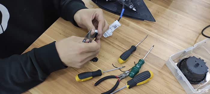

小师傅们真是养成 了良好习惯

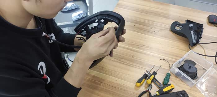

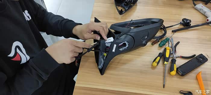

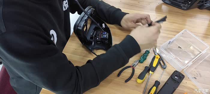

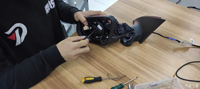

接下来就是安装两个后视镜的摄像头,和更换里面的“转向柱”,以及走线
就不一一解释了
处理完之后,就可以复原后视镜了
对齐以后把螺丝拧紧

开始的那个360的模块儿需要放在座椅下面
就是这个东东

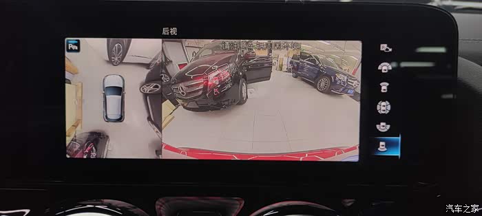

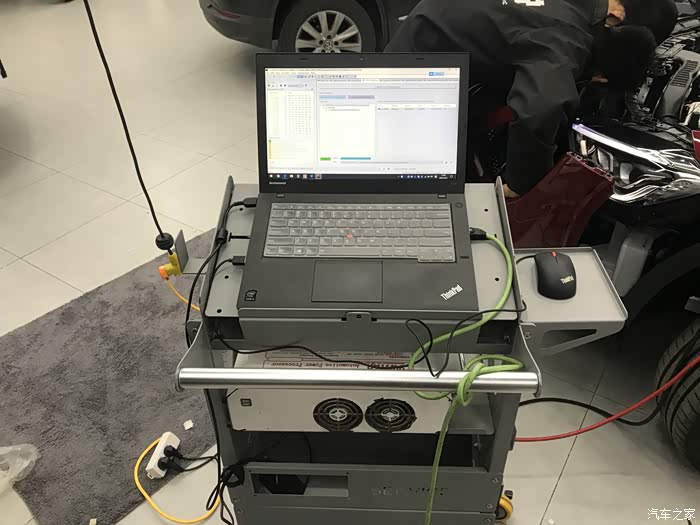

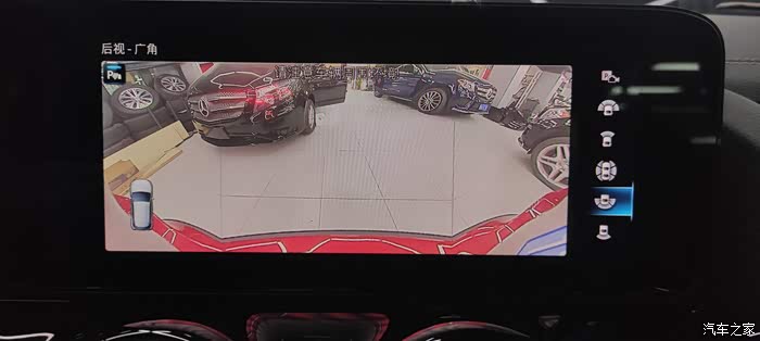

最后就是要给原厂的360编程了,如果不编程的话是不可以正常使用的
琐碎的复原工作就不给大家一一放图了

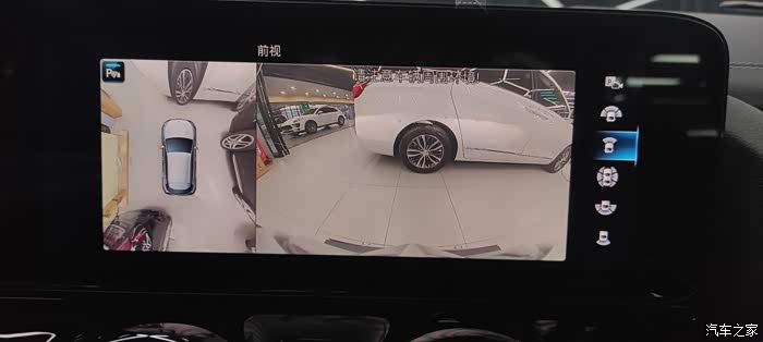

360全景安装完成效果图
原厂的东西该说不说的绝对是非常清楚的
这样以后不管是自己开车还是老婆孩子开车就不用再担心人跟车的安全问题了
