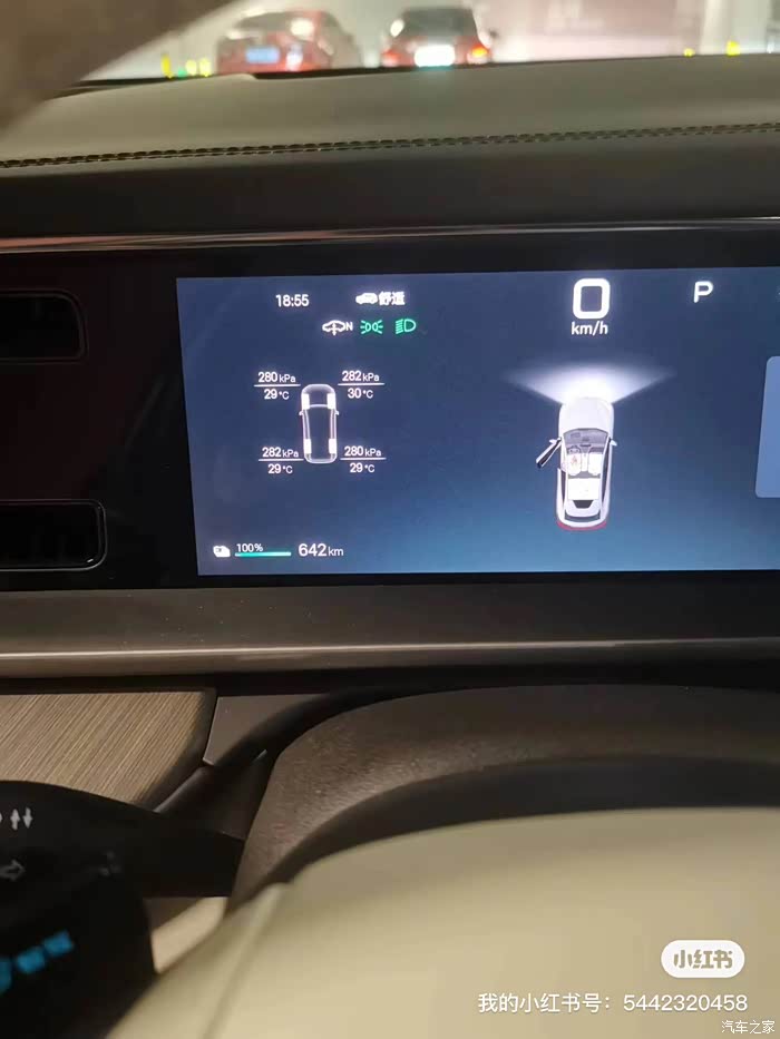

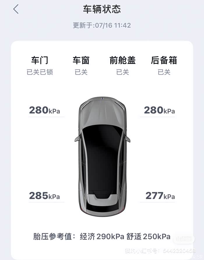

与燃油车不同,新能源车的胎压往往比较高。这是为什么呢?腾势n7高达2.8bar的胎压是为了综合考虑整车重量、悬架标定、操控手感、续航能力等多方面因素而设定的。
首先,腾势n7车辆本身的重量较大,高达2.4吨的车重,因此需要更高的胎压来支撑整车重量,确保安全性和稳定性。
其次,腾势n7车辆的悬架系统经过精确标定,需要特定的胎压来达到最佳的操控手感。

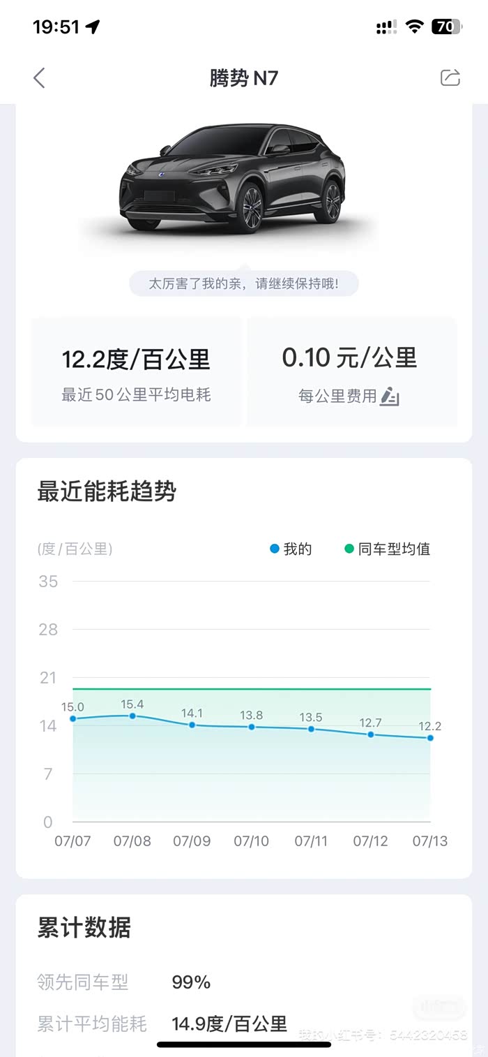

此外,高胎压还可以提高车辆的续航能力,因为轮胎的滚动阻力会降低

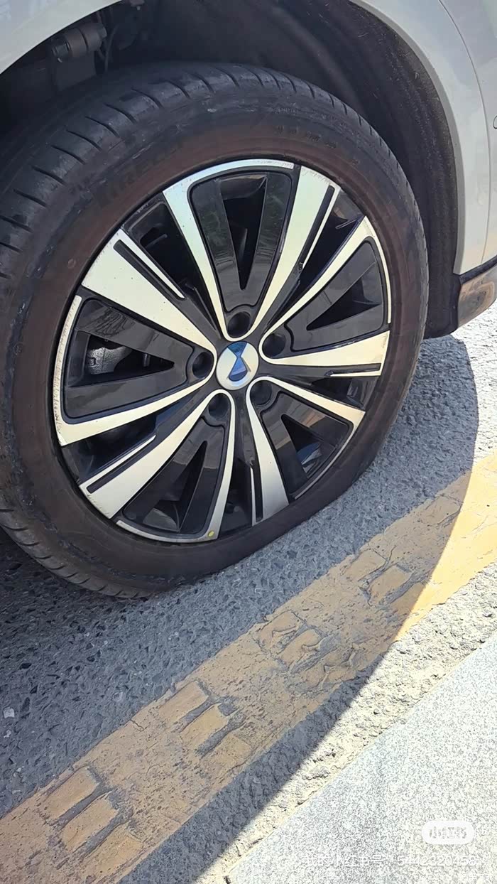

如果发现某个轮胎胎压会持续下降,大概率是扎胎了,去让4s店或者汽修店检查下。#腾势汽车
