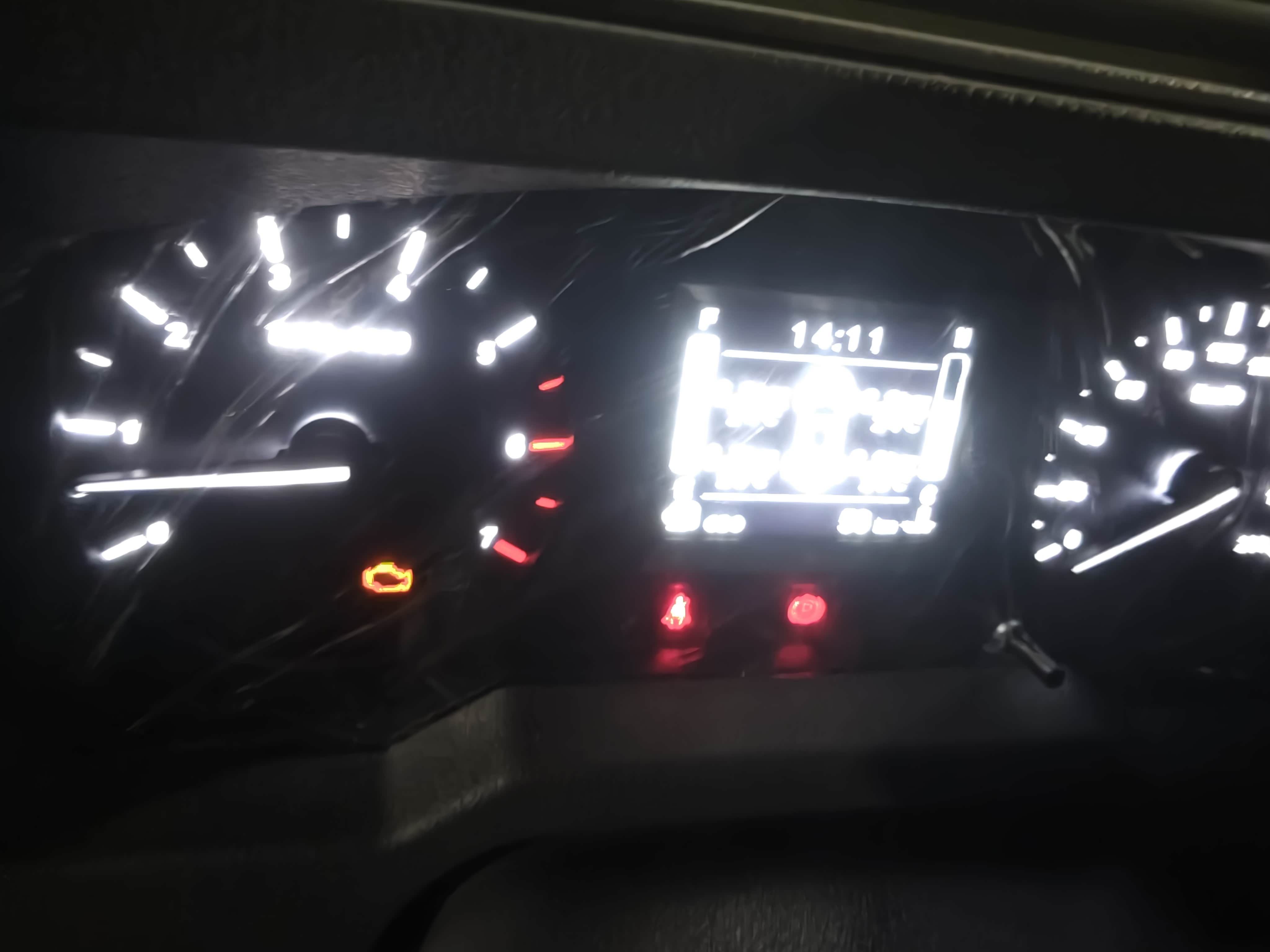

就这个仪表台,它跳了这个灯,我查了一下使 用手册,他说是排放的有关的,后面又说这个 玩意,就是发动机故障灯,我是25款的新车, 有没有人知道怎么消掉这个灯, 有成功的全 部给我分享一下?我一个个去试

问的时候售后,售后说可能是尾气的问题,让我之后把92的油改成95跑一下,但是这个得有段时间了,因为我油表是满的,有没有可以检测出来的方法?

解决了硬拧了一下油箱盖,听到咔嗒几声才算好,估计,加油的时候有人没弄好
