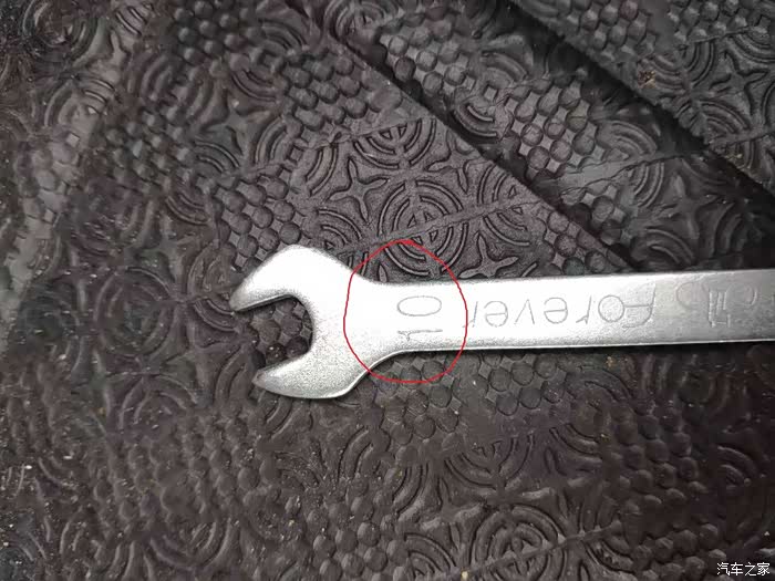

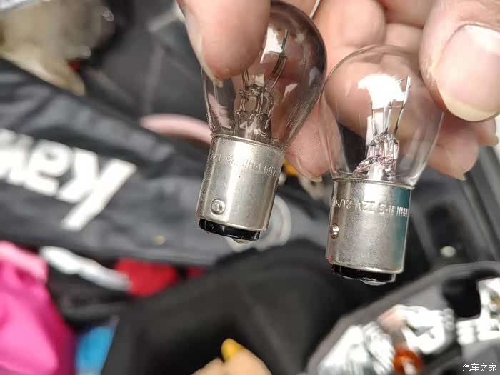

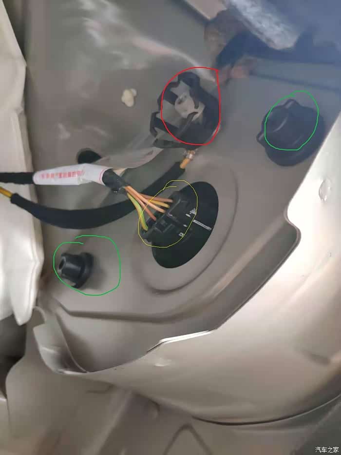

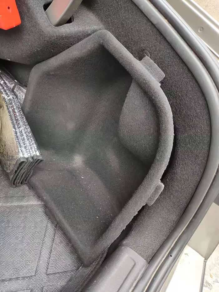

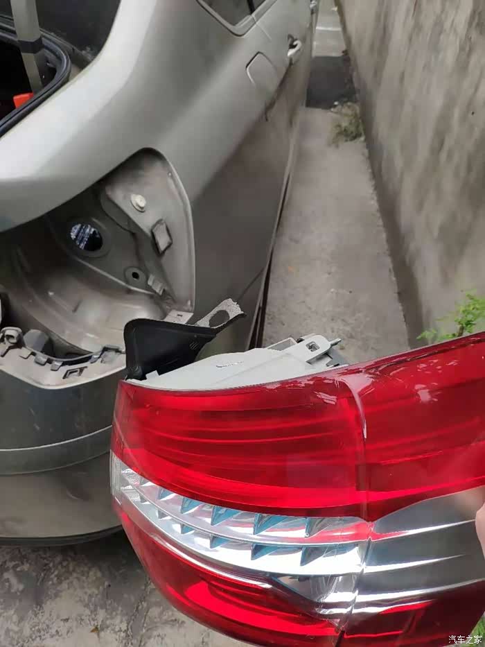

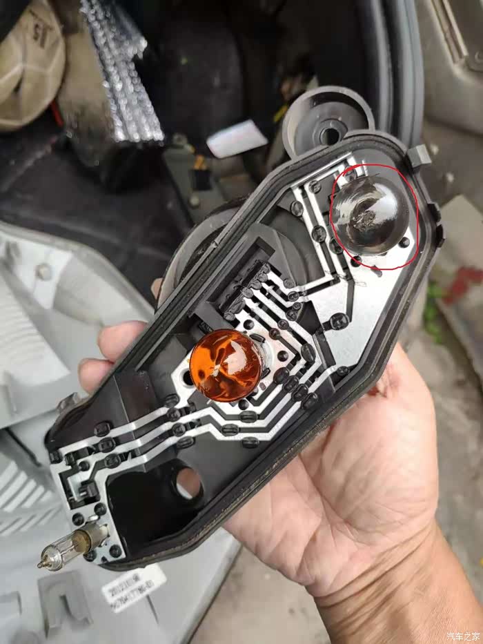

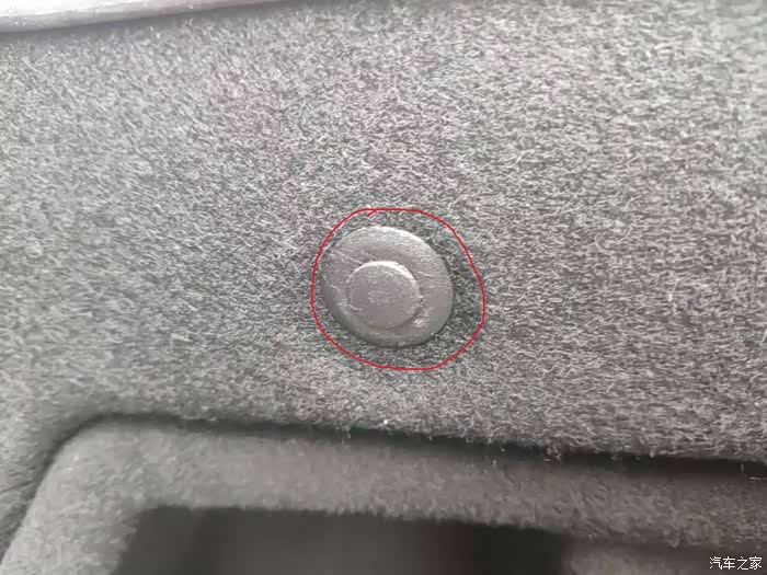

到年检时间了,杭州,前几天自己开车去年检,交了180块。行驶里程6万多公里,线下线上检测外观尾气等指标正常,在大厅领证的时候被细心的工作人员发现右侧刹车灯不亮,要求维修好再来一次,强调补拍一张照片即可。立刻网购了两只飞利浦的灯泡,10元包邮。看论坛教程发现更换很容易,操作过程简单无油污。自己来吧。。。只需要一个10号简易扳手,手指头没力量的简易自备一个老虎钳子。用手掰开尾灯后的内衬。红色部分的螺丝用10号小扳手拧开,黄色和绿色的部分徒手拆开。将尾灯拉出来坏了的灯泡已经变黑了这是新旧对比,换上即可好奇心想打开这个塑料螺丝盖子,请教大家伙,这个只能破拆吗?
最后这张图,撬开中间的小圆盖,就可以把胶钉拉出来了。

其实扳手都不用。看你备胎中间的工具盘,有个黄色的塑料玩意,这东西一头是卸轮毂螺丝装饰帽的,一头就是拆后尾灯总成的。

红色那个不用拆。
