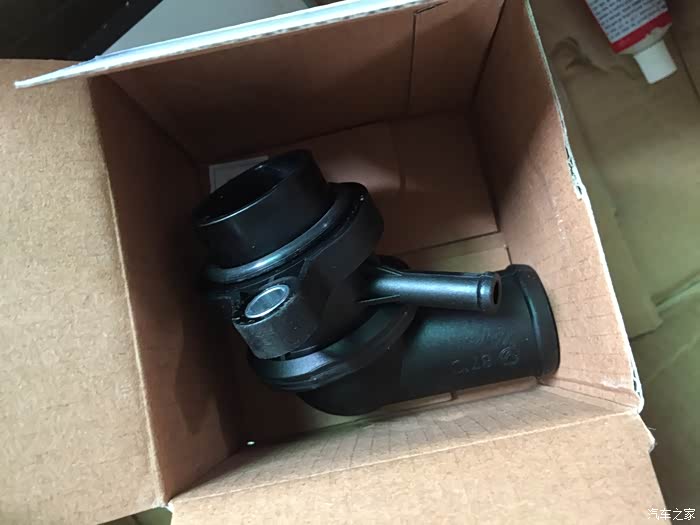

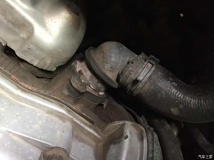

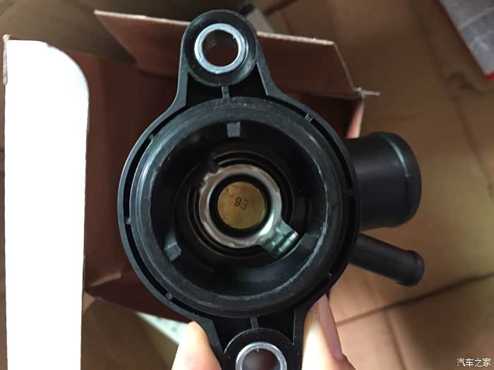

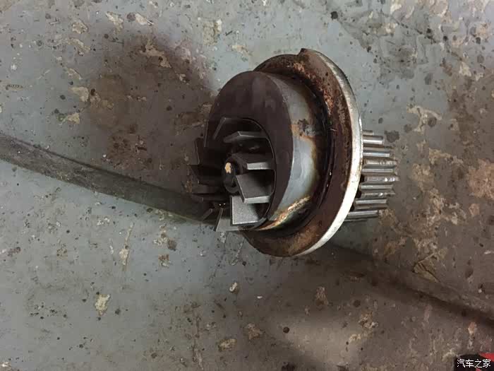

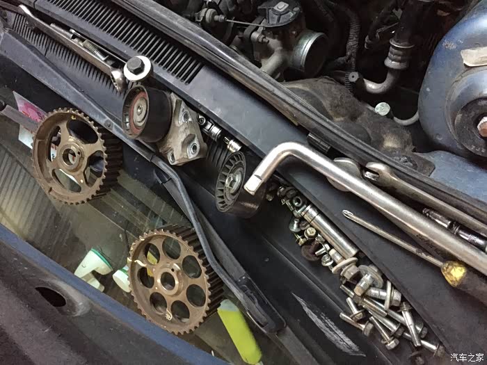

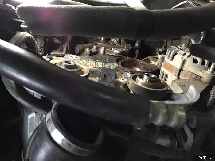

哭泣的阳光2013 2016/10/30 23:07:26 发表在 289楼
2016年10月10日,节温器处有冒泡痕迹,更换节温器并更换长效防冻液,水泵处的胶经过十年左右的考验愣是没渗水,本以为水泵挂了,竟然还很新,打上胶也换了盖茨水泵,正式套装一并更换,大保养做完再用十万公里没问题!
