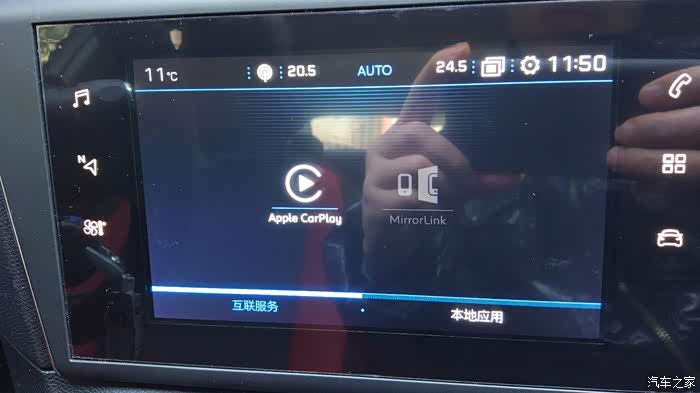

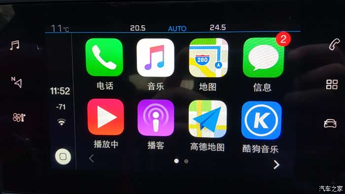

操作408中控上的应用窗口,这时apple carplay选项亮了,表明连接成功了可以使用了,mirrorlink是为安卓准备的,手上的安卓手机都不支持没办法尝试了,感觉安卓应该更开放好玩。

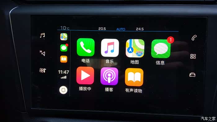

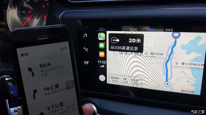

点击apple carplay就进入到画面了,这个是没越狱的,ios11.2.5。carplay自带的应用也是手机自带应用,常用的app,可以打电话与408车载拨号功能一致,用方向盘上的多功能键盘就可以打电话了或者选择号码簿。
苹果中国使用的地图是高德数据,但地图上的功能没有原版的高德地图全,很多功能没有,而且不能离线下载地图,只能在线使用。据说现在这个ios11版上carplay已经改进很多了,试了一下基本功能都能用,如路线规划,有很多选择;定位也很快;提示也及时,也有路况信息,满足基本使用。唯一不爽是需要流量支持。

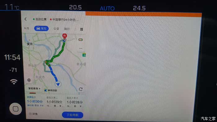

2、终极使用-越狱后使用任意第三方软件

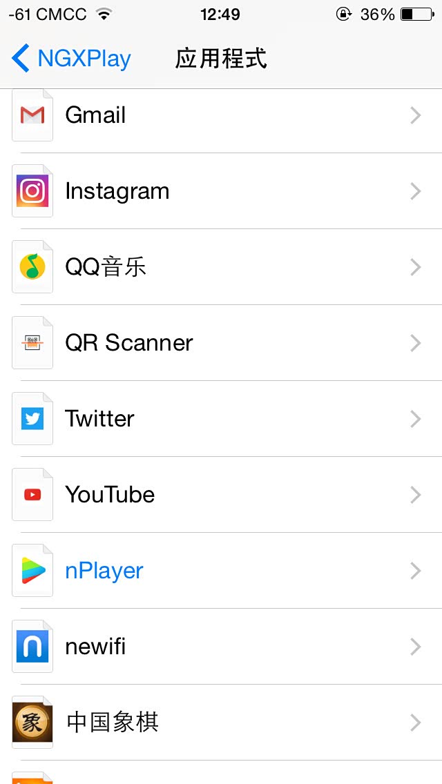

下面要引入大神的工具了NGXPlay:在Cydia里添加作者的源http://cydia.easonwu.org,建议用最新版本,以前用过低版本容易出错,从1.30版本就很好用了(ios8)。目前最新版是1.32,在ios8.4使用正常。这个软件支持ios8以后所有越狱版本ios。
安装完后重启,桌面上就可以看到ngxplay图标了。
点开软件->启用->选择软件->设置参数,注意每次更改参数后必须选“设定&重启”,重启springboard后设置才能生效。

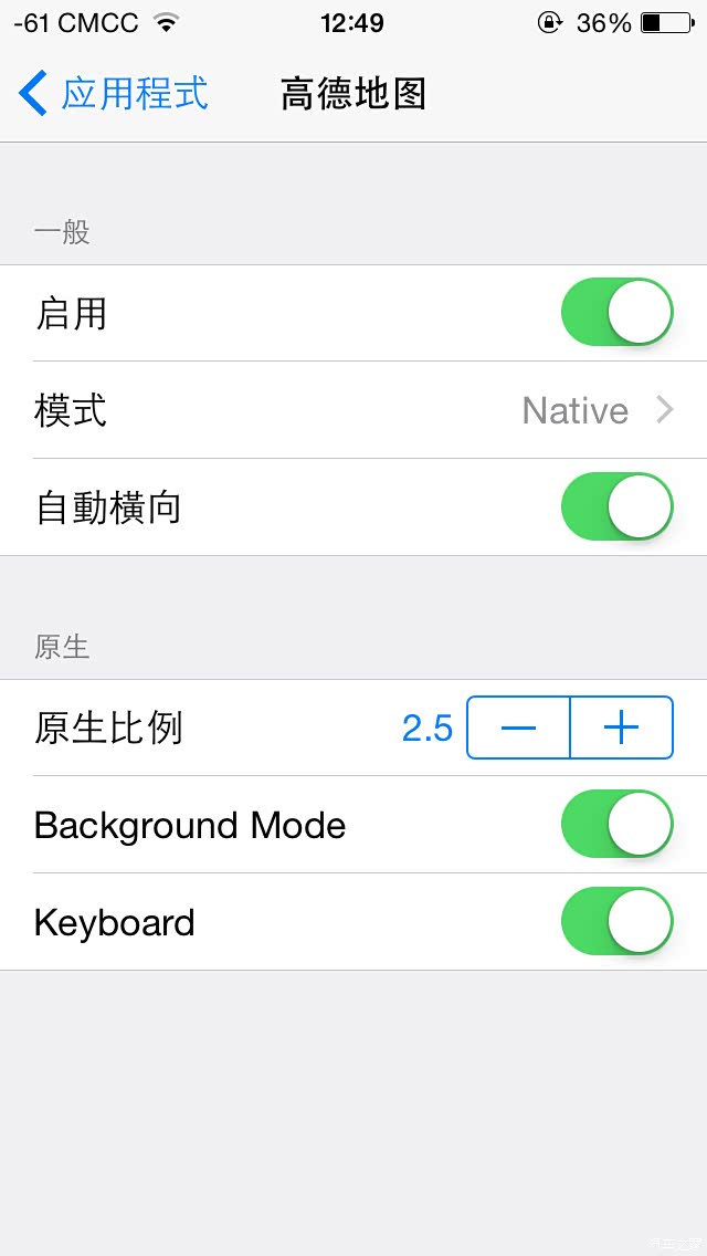

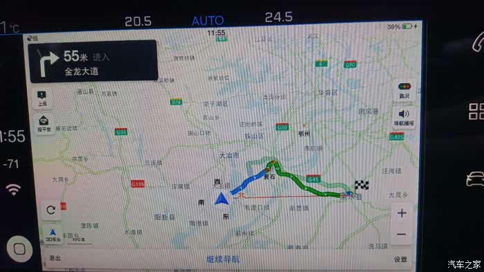

高德地图的设置如下图,两个模式“Native”和“Mirror”,前者在中控上可互动,后者只是投影不能控制但好在稳定。

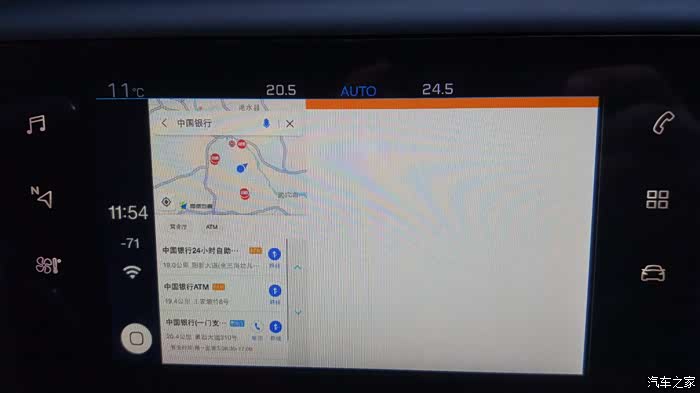

几乎所有软件都支持,在408的中控上可用,见下图
部分软件设置界面显示不全,但主界面没问题,如nplay

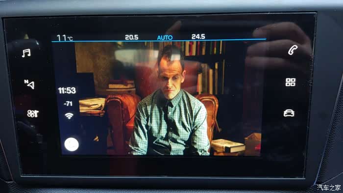

如上图,在carplay上面测试了市面上主流的app,差不多都能用。
高德地图: 完美适配,能控制,能交互,
微信: 存在适配问题 只能竖屏 并且 工具栏有错位,如果仅仅是 看信息 毫无问题
QQ:和微信存在相同的问题,但是能调用摄像头 碉堡了
腾讯视频:在选择播放的界面是竖屏,但是播放界面完美。
淘宝:竖屏 ,交互没有问题
王者荣耀:应该是分辨率问题 两侧的视图不见了 ,如果在游戏中吧键位调整下应该是 可以玩的
百度地图:如上图,有部分被缩小,不影响使用
网易云音乐:和腾讯视频一样 ,播放完美UC浏览器  :UI不兼容 不影响使用
YouTube: 完美运行

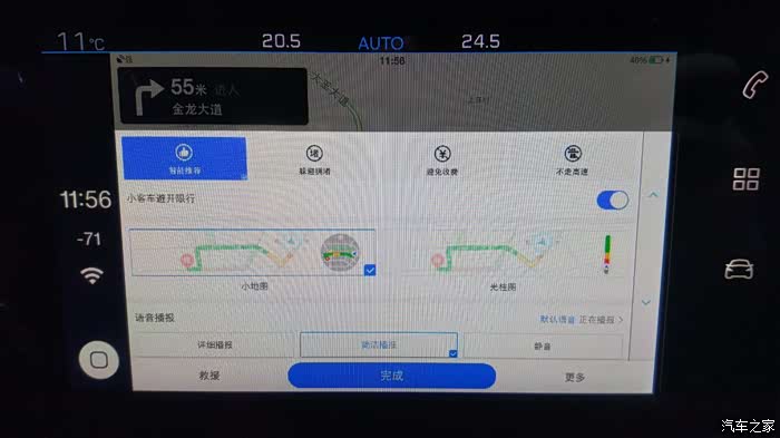

重点讲讲高德地图的使用吧:设置界面是竖屏的,但主界面使用正常,可操作、可设置。关键一切跟用手机一样,可离线更新,好用。
