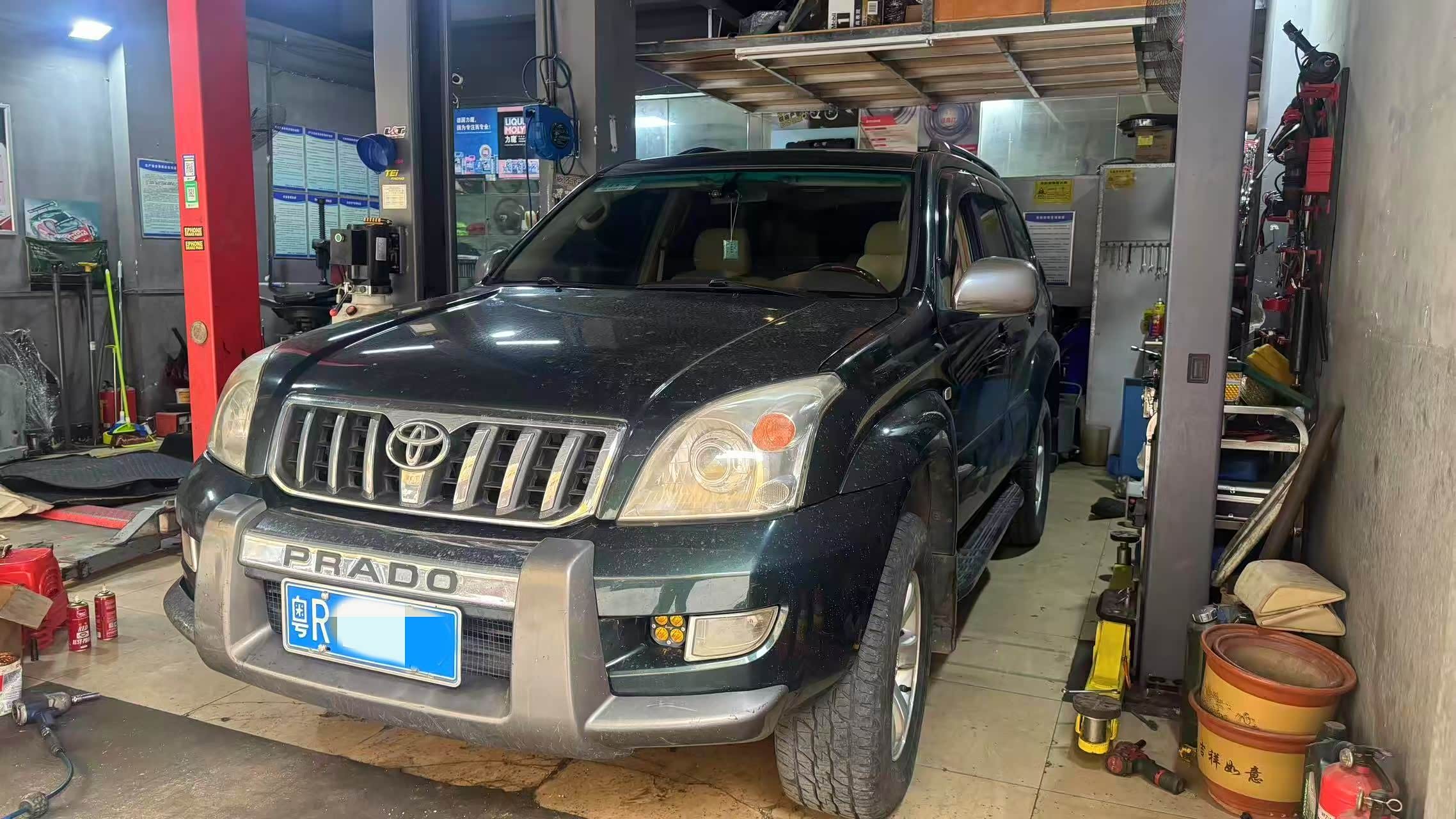

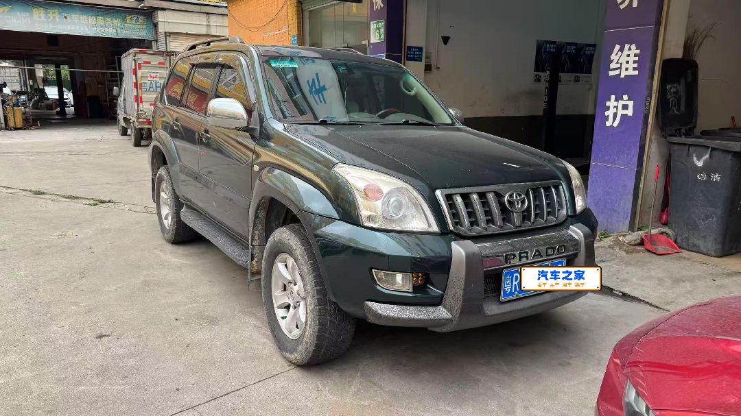

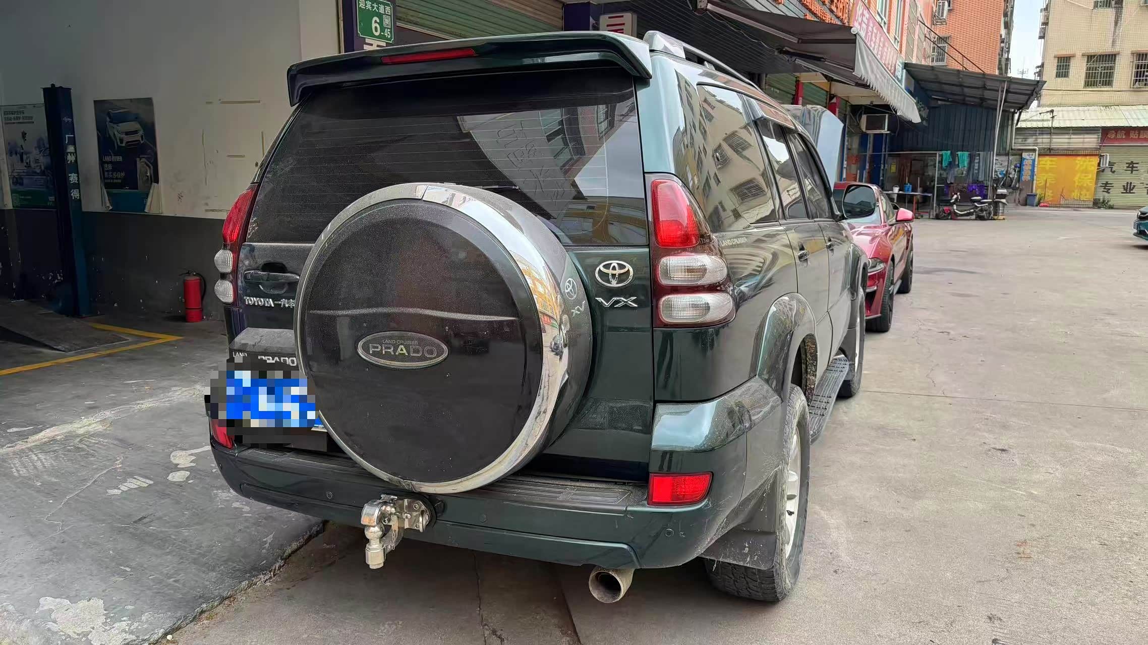

在硬派越野车的族谱中,2004款丰田普拉多LC120 VX 4.0绝对是封神的一代。它承载着无数人对远方的向往,也以卓越的可靠性赢得了“理财产品”的戏称。然而,时光是把双刃剑,即便强悍如普拉多,在行驶了288643公里之后,也不可避免地显露出疲态——底盘松散、机舱异响、发电机罢工接踵而至。真正的热爱,不是在它光鲜时的赞美,而是在它老去后的守护。这次大范围维修整备,旨在彻底排查隐患,让这台传奇老车恢复紧致如新的机械质感,重获新生。

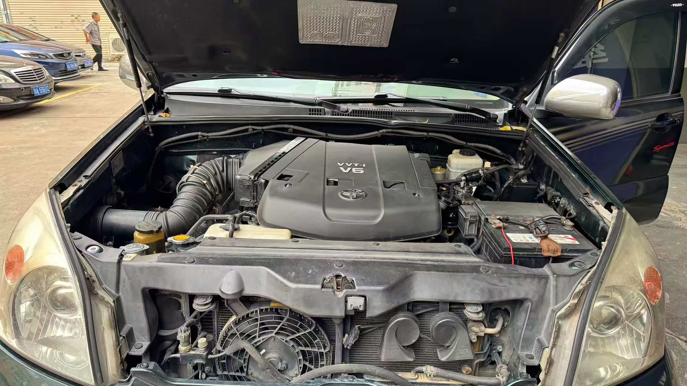

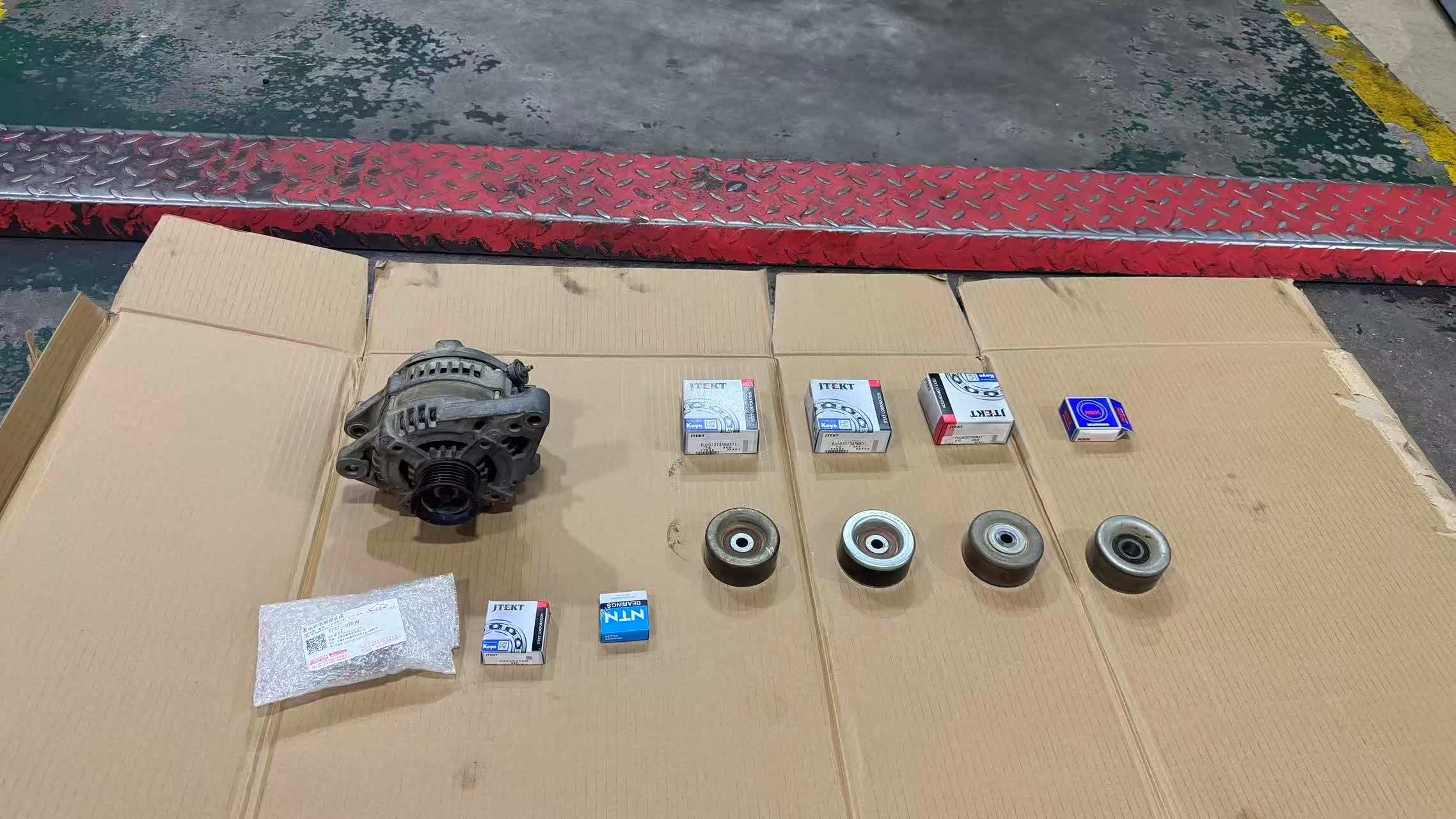

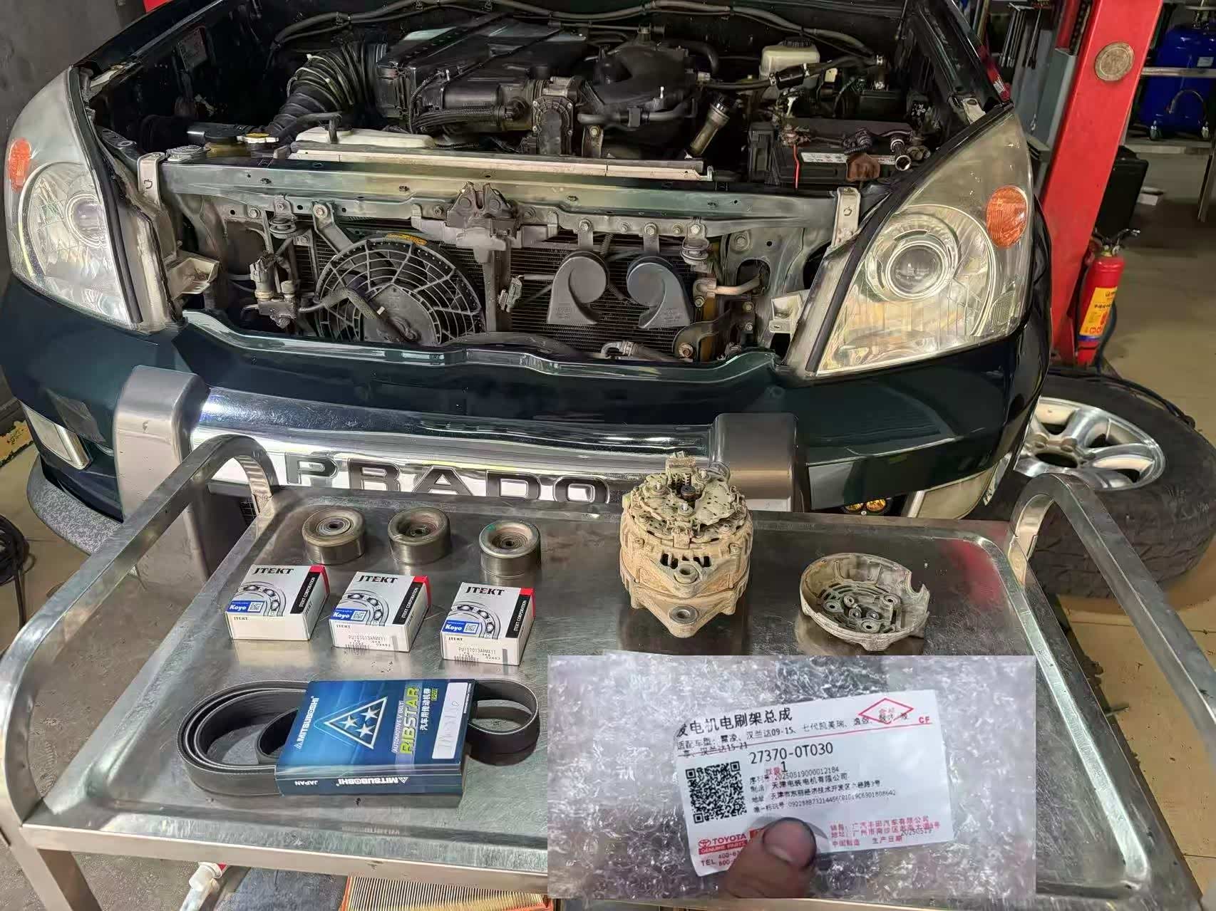

一、发动机附件检修:平定噪音,电力重生

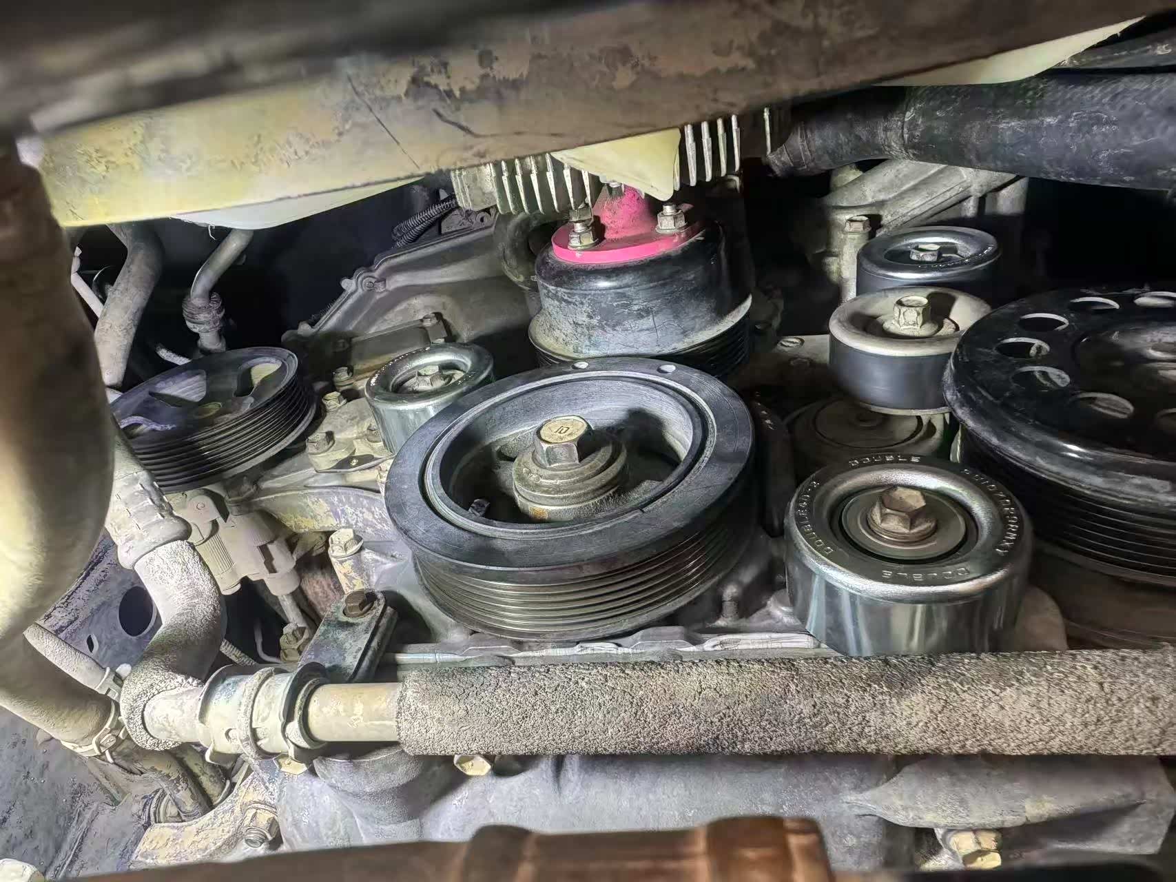

发动机舱内的异响是这次检修的导火索。老化的皮带传动系统在冷车时发出尖锐的“吱吱”声,过渡轮轴承的磨损则带来烦人的“哗哗”响。更换全新的过渡轮,能从根本上消除轮系运转的杂音,恢复皮带张力的稳定。

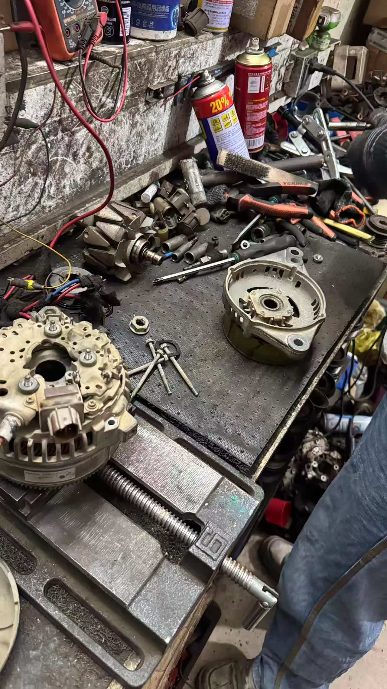

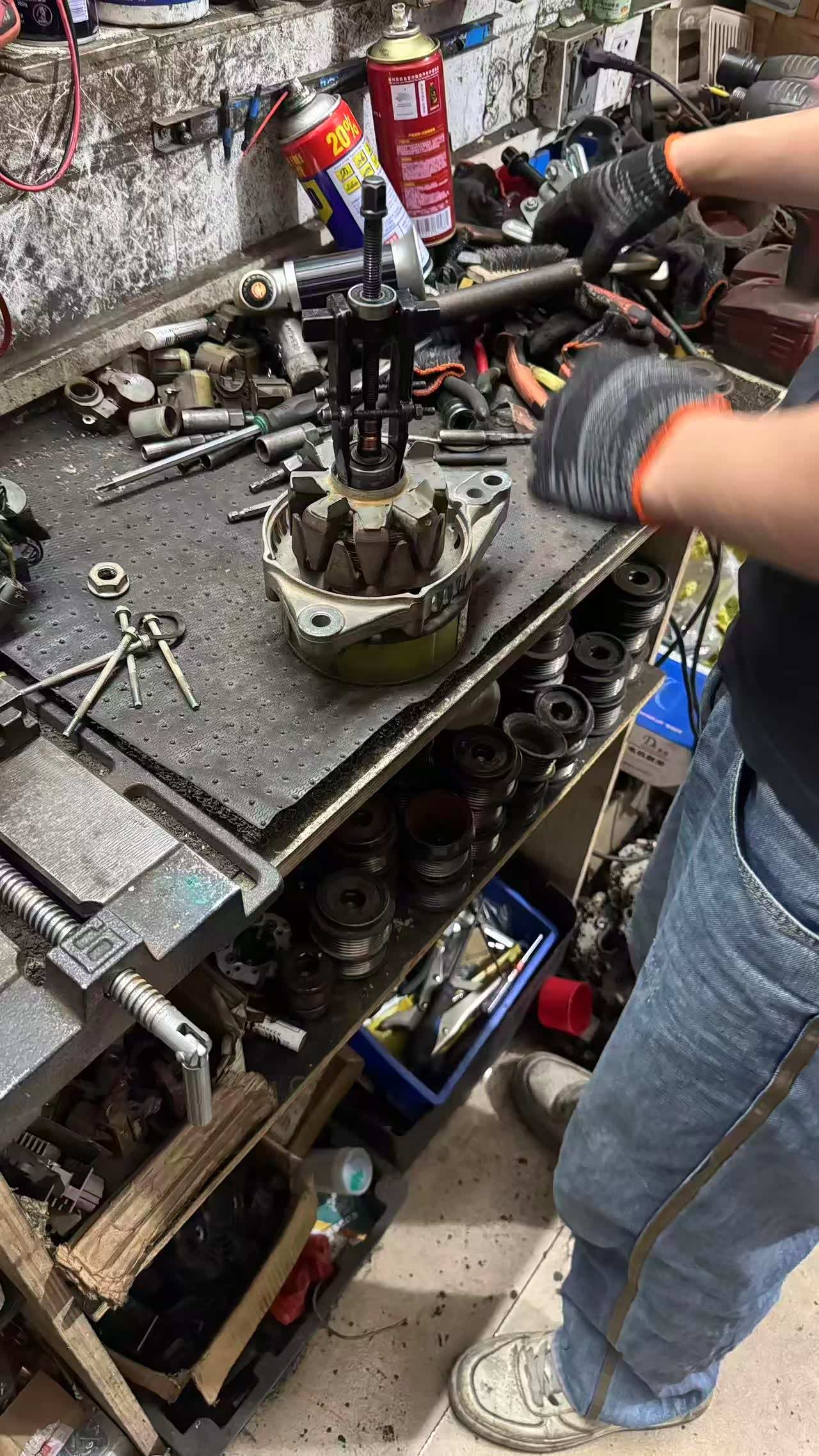

更为致命的是发电机异响且完全不发电。作为全车供电的核心,一旦它罢工,车辆寸步难行。我们并未选择更换昂贵的总成,而是采用了更经济的深度修复方案:更换发电机轴承,消除运转时的“嗡嗡”声,恢复转子顺滑;更换碳刷,重建电磁通路,让发电机重新稳定输出14V电压。配合更换发电机皮带,这一套组合拳彻底解决了充电系统的后顾之忧,也让发动机运转恢复了V6引擎应有的静谧。

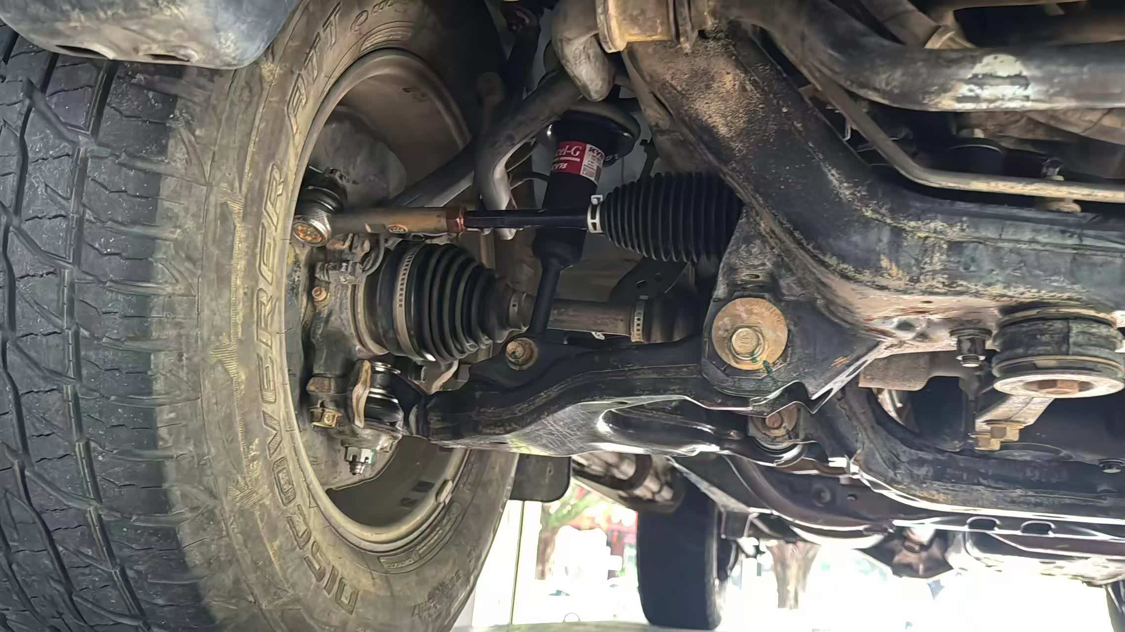

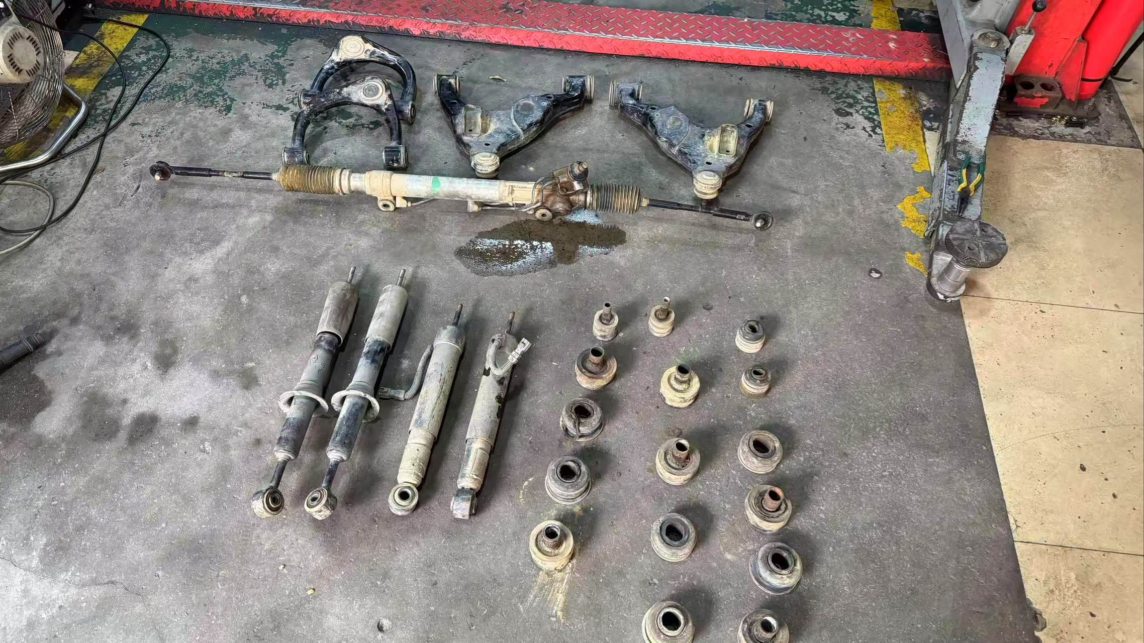

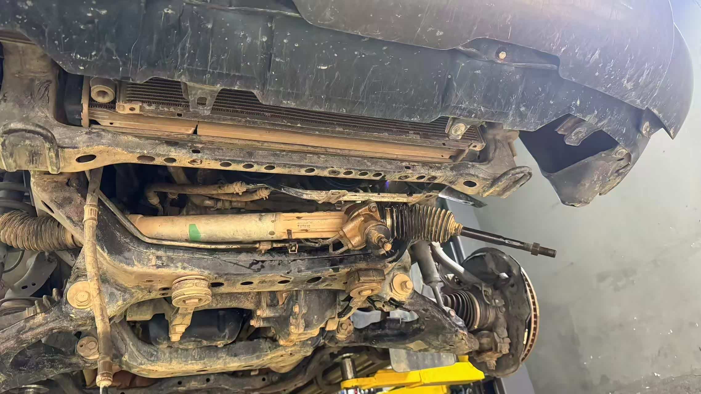

二、底盘系统检修:消除松散,重获紧致

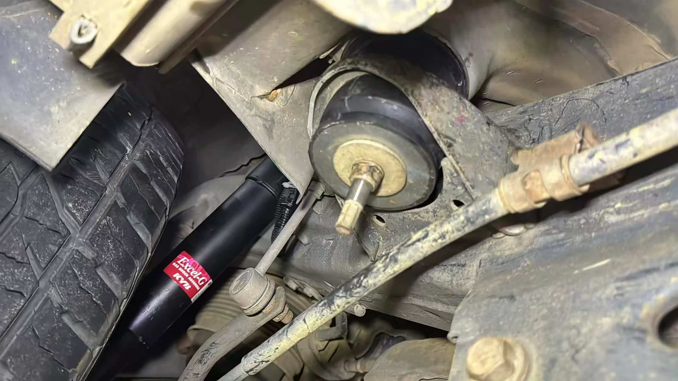

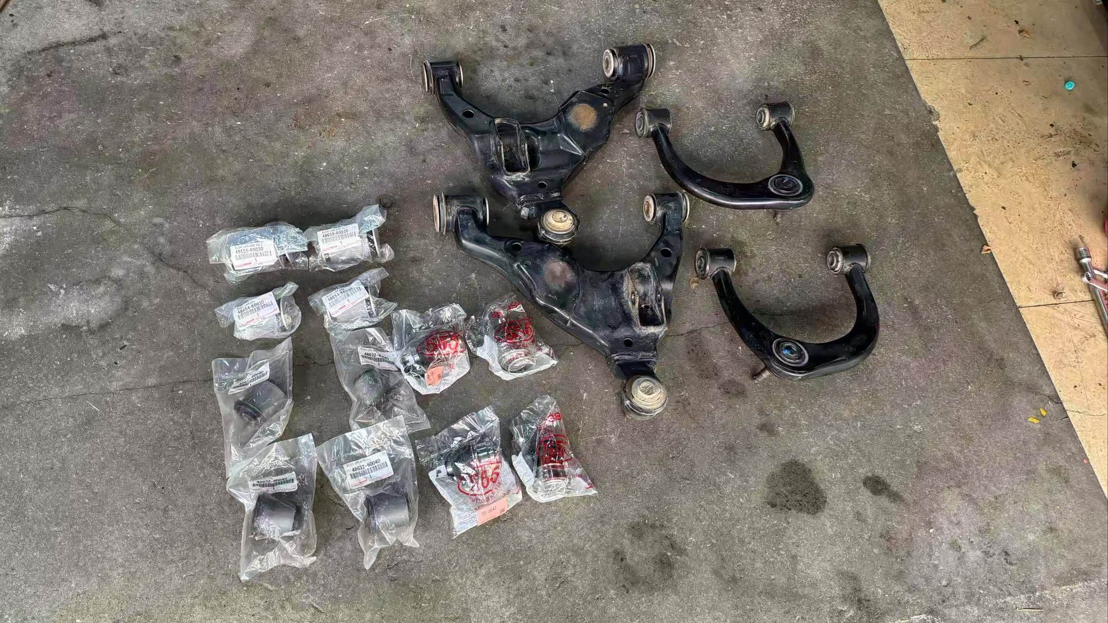

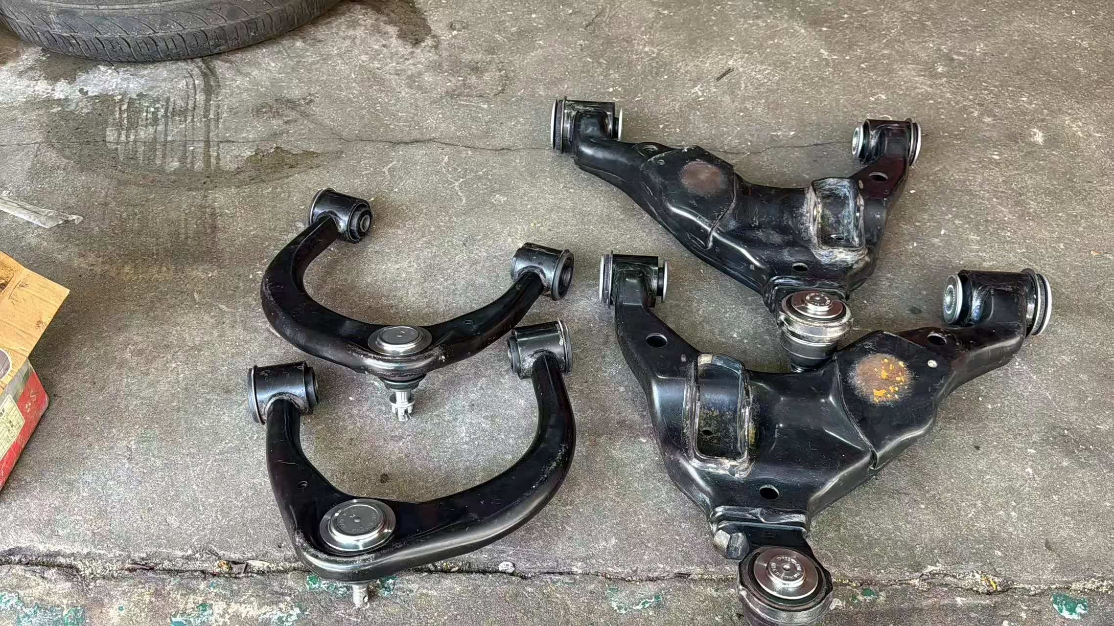

底盘松散是老车“年龄感”的最大来源。前上、下摆臂胶套经过近29万公里的蹂躏,早已龟裂变形,导致悬挂动作时旷量巨大。更换这些胶套,能重新约束摆臂的位移幅度,让车轮定位参数不再飘忽不定。而更换前上下摆臂球头,则消除了转向节连接的间隙,避免了“高频率抖动”和潜在的球头脱落风险。

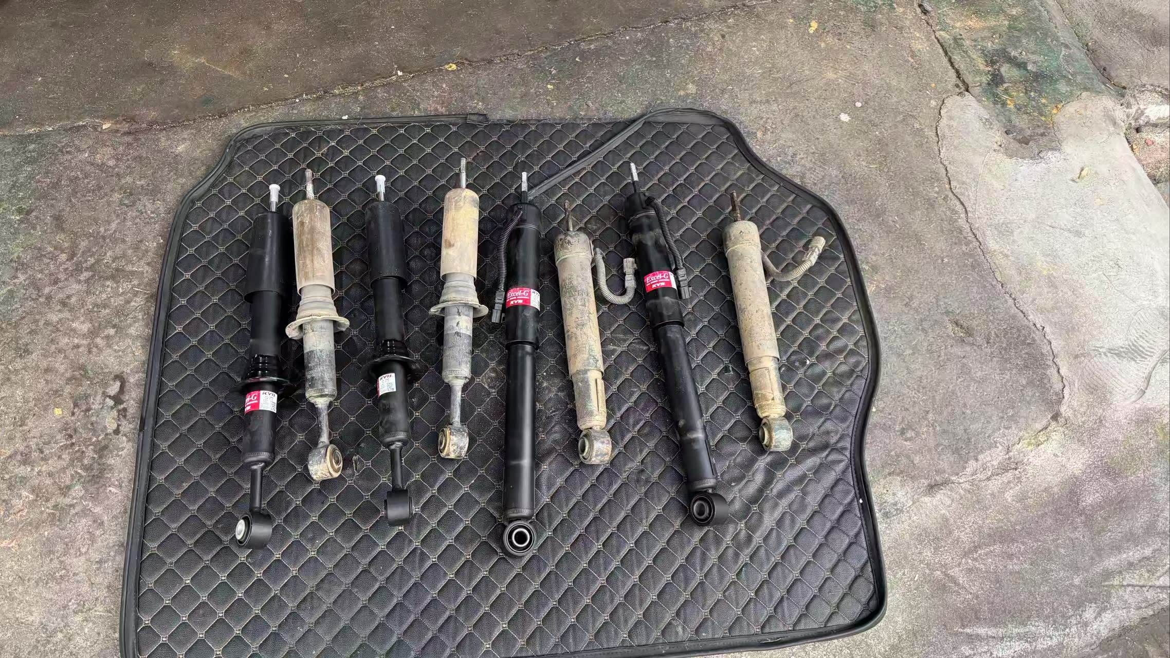

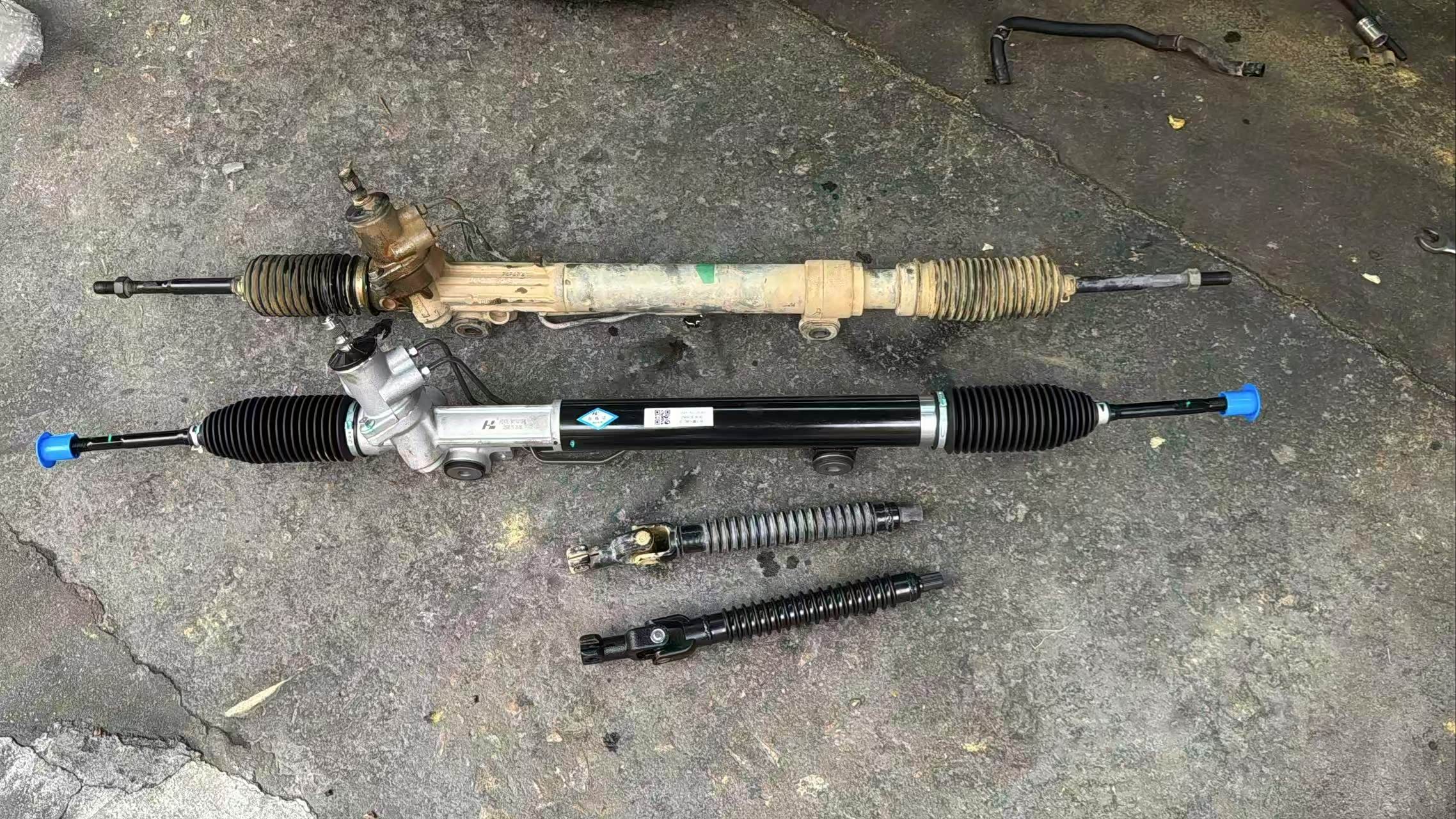

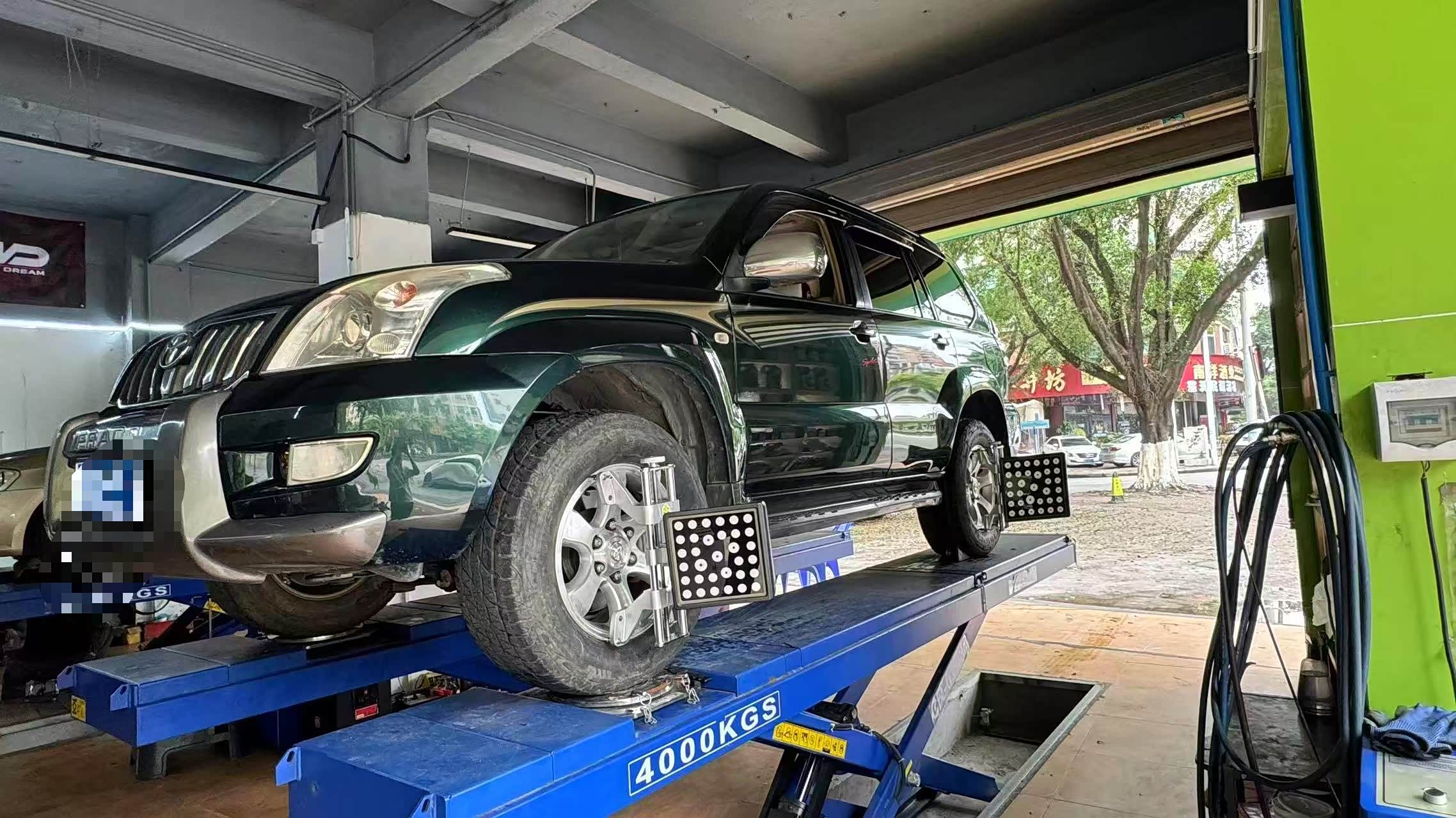

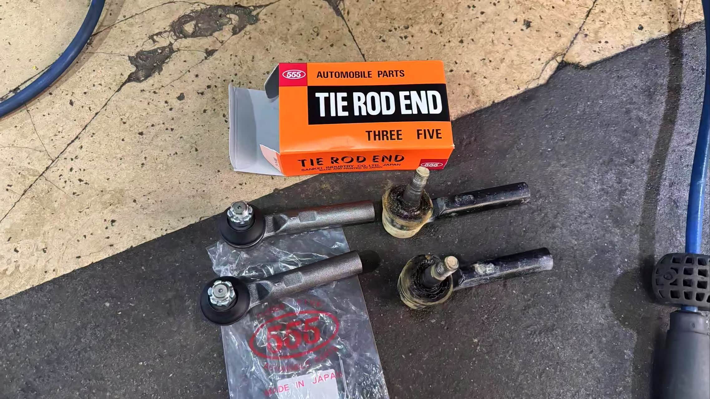

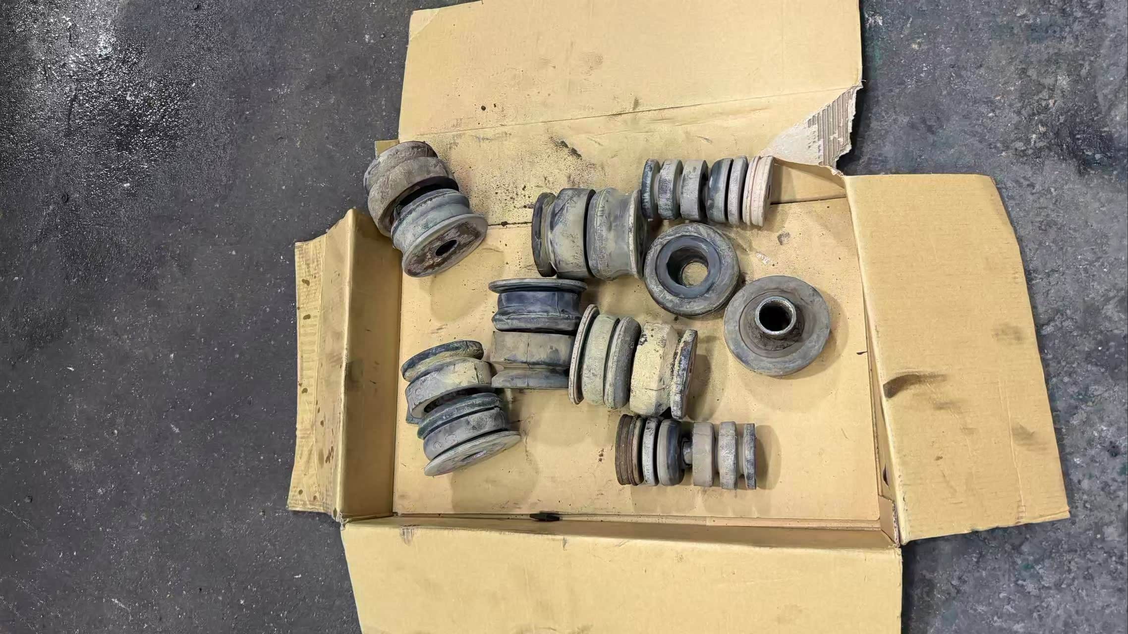

转向系统的整备是此次作业的重头戏。原车方向机磨损松旷,方向盘虚位严重。更换国产恒隆方向机,以极高性价比重建了转向机的核心精度,同时更换方向机外球头与十字节,彻底消除了从方向盘到车轮之间的所有连接间隙。当前后四根减震器换新后,车身的起伏晃悠感被有效抑制;而更换全车车身大梁胶套,则重塑了车身与底盘间的柔性连接,那种久违的“硬派整体感”终于回归。最后的四轮定位,将所有悬挂部件的位置重新校对,确保直线行驶的循迹性和轮胎的均匀磨损。

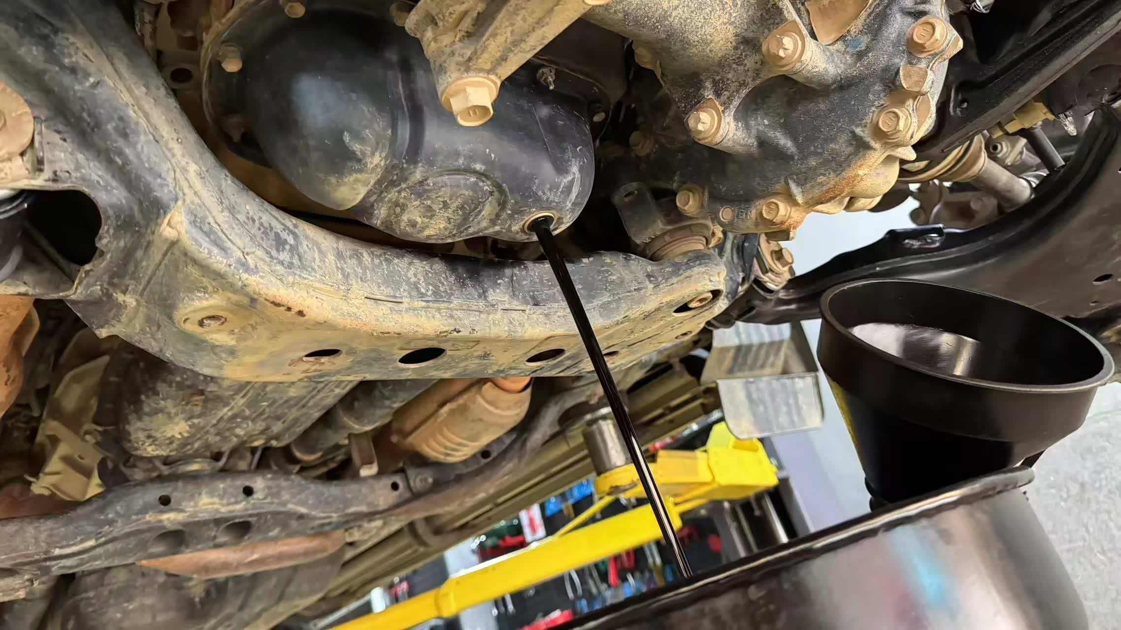

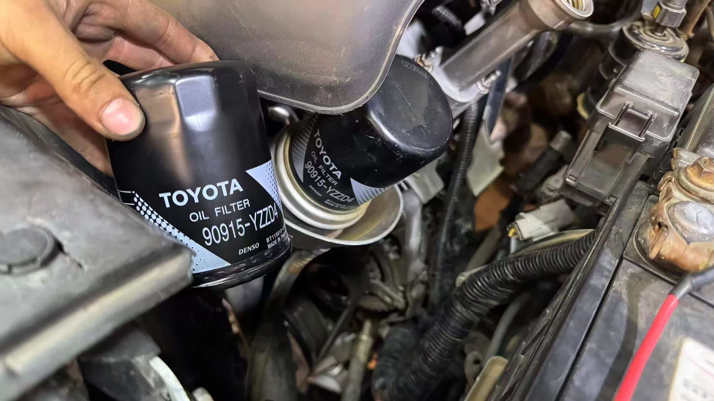

三、常规机油保养:以养固修,呵护心脏

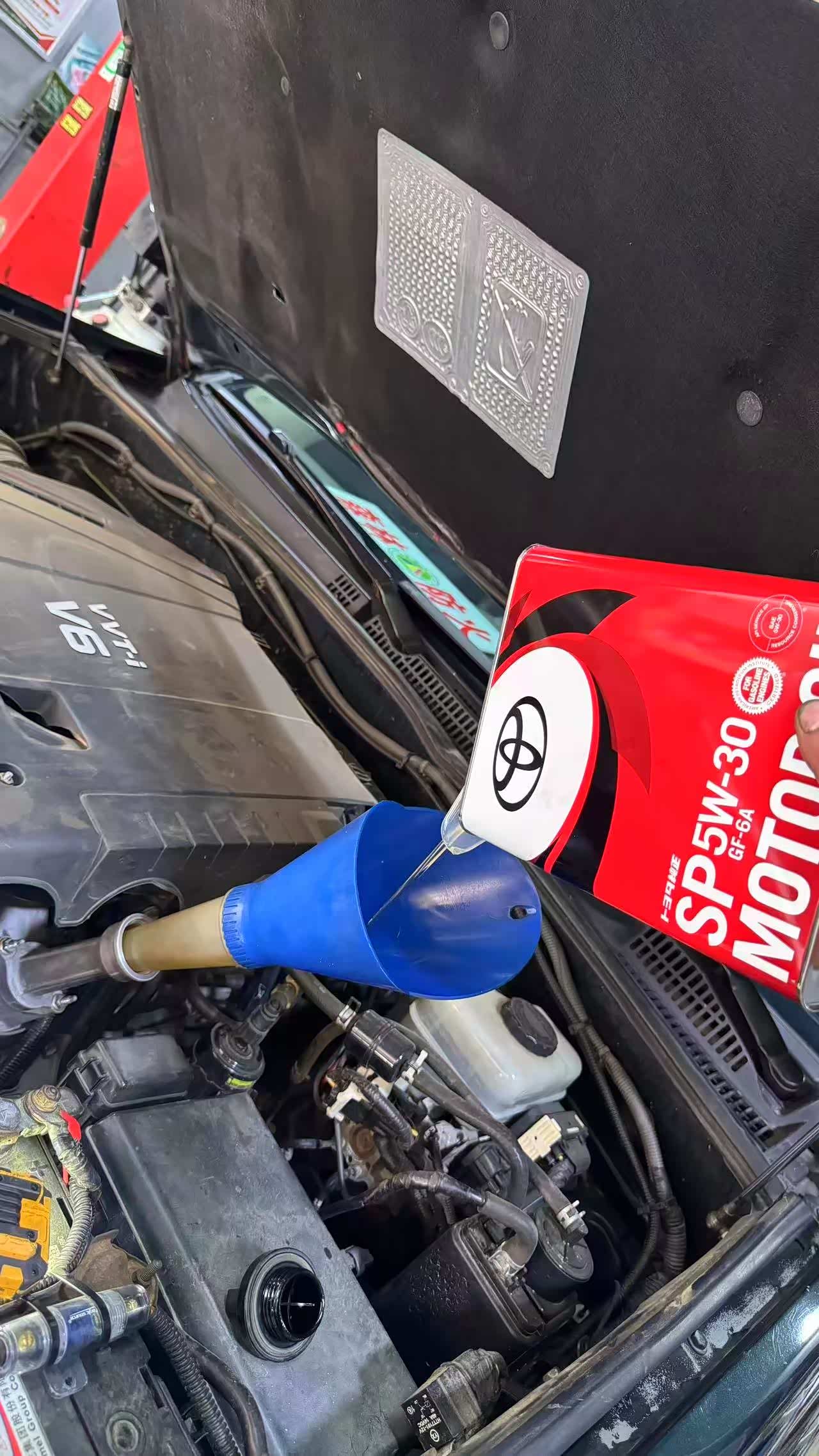

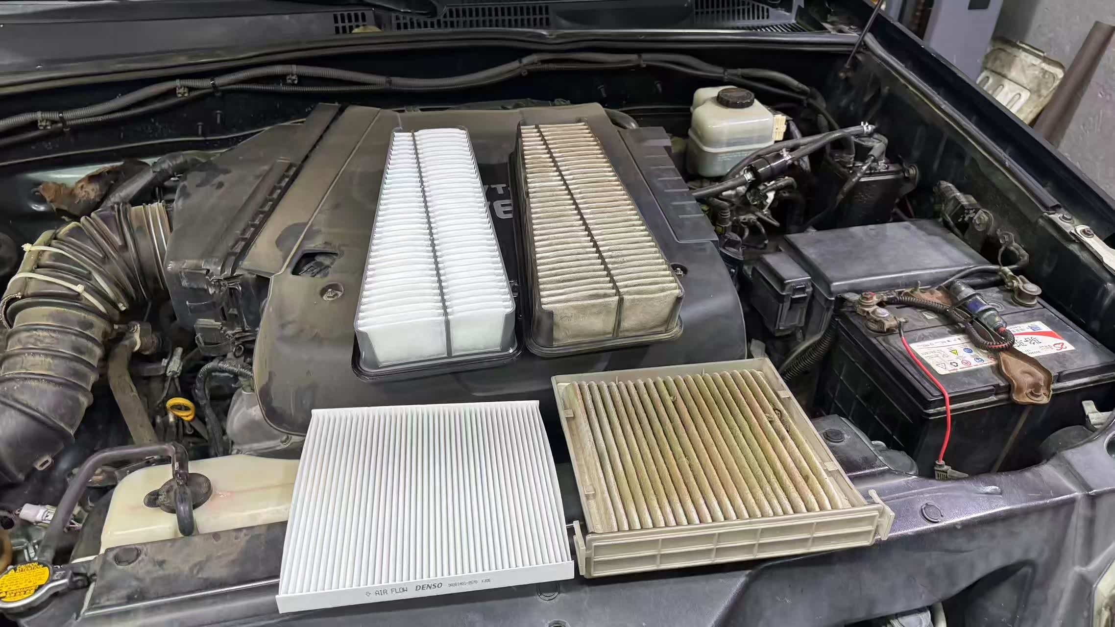

在完成上述大修后,常规保养如同给大病初愈的人补充营养。注入原厂5W-30全合成机油,凭借优异的润滑与清洁能力,为这台经历过风雨的1GR发动机提供持久保护。更换原厂机油格、电装空气格与空调格,则是从源头上把关,确保进气洁净、润滑无忧、乘员健康。
