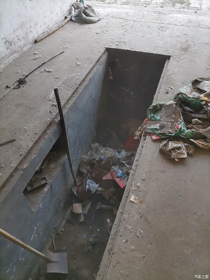

此车13年上牌,12万公里,1.4手动,前年买的二手,到手后发现在下坡空档滑行时越溜越慢,而对比公司那辆手动桑塔纳,人家是越溜越快,同一个坡,都以70公里时速滑行,桑塔纳到坡底能到77-78,而小爱只剩63-64,查了刹车没事,拆掉刹车卡钳用手盘车,感觉阻力有点大,今年天暖后产生了更换变速箱油的想法,有个朋友车库里带地沟的,去他那里,就是多年没用了,很多垃圾

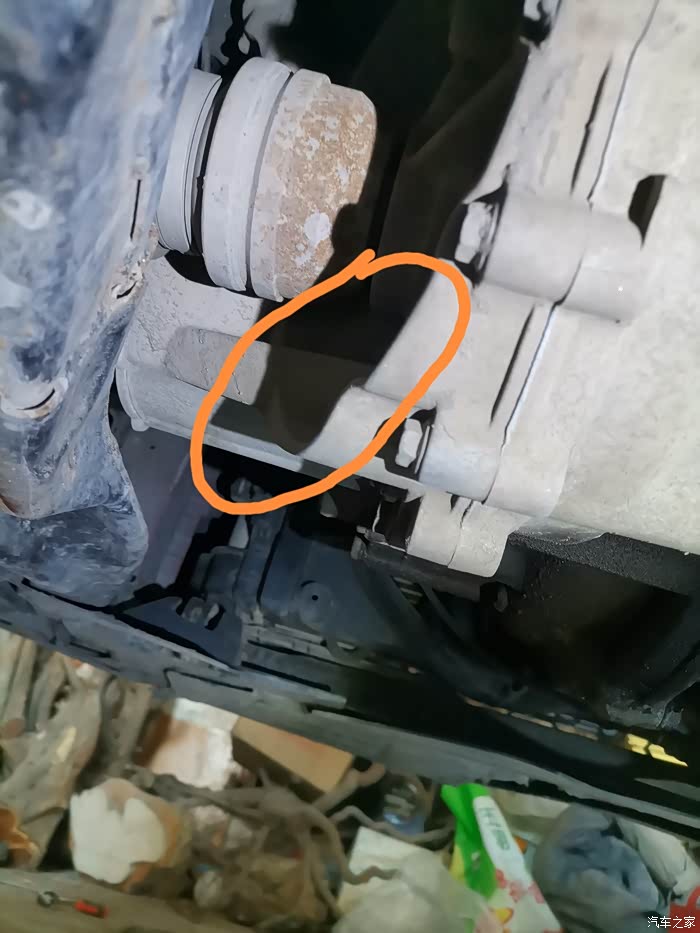

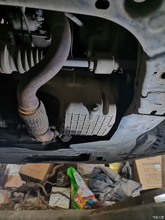

按论坛搜到的帖子学习,说要拆掉左前轮,不过有地沟的话直接在下面就行,下图是左前轮放油孔的位置,如果从左前轮放油,需要一个加长杆,螺丝用四方孔中飞就能卸下来

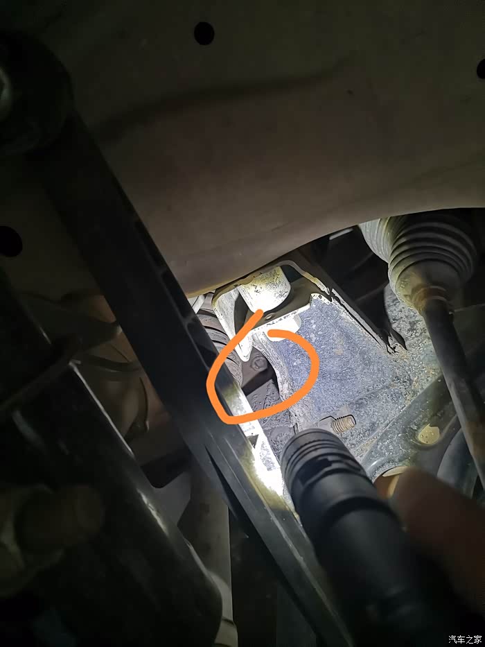

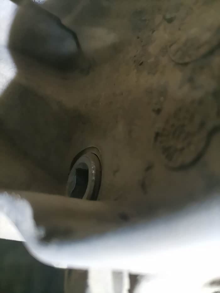

有地沟更容易操作些,可是到了下面死活找不到放油螺丝了,原来放油螺丝下面的箱体还多出来一节,挡住了
手机伸进去拍一下

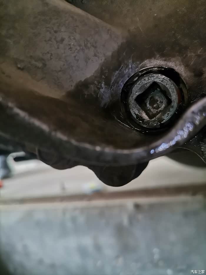

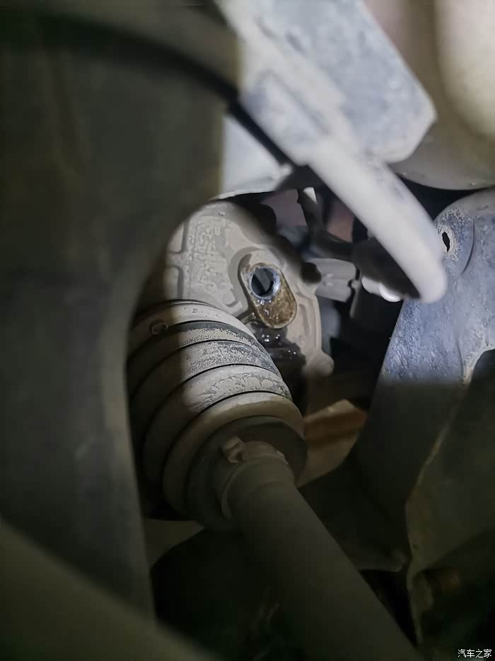

关于油量,论坛里有说这车是2.1L的,也有说2.6L的,众说纷纭,下载了电子版手册,标的是2.6,先不着急放油,拆下观察孔螺丝,就在放油螺丝上面,从左前轮看是这个位置

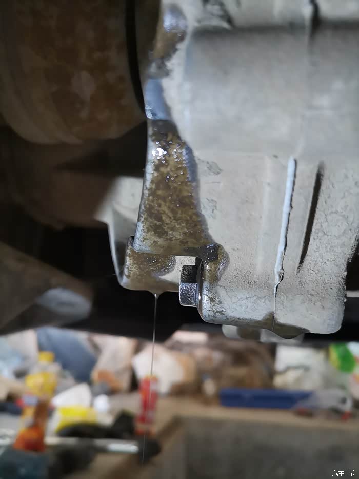

拆下螺丝,慢慢流出了油,说明油位稍稍高于这个孔,开始拆放油螺丝
油很清,这是让我没想到的,我以为很黑了呢,不过味道很大,不好闻,由于操作时拿着桶接来着,不方便拍照,在接完后倒在瓶盖上看很清澈透明

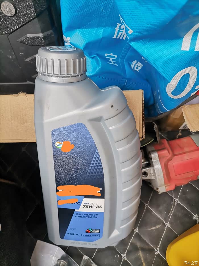

已经放了那就加吧,某宝30块1升的机油,买了三桶,75w-85的

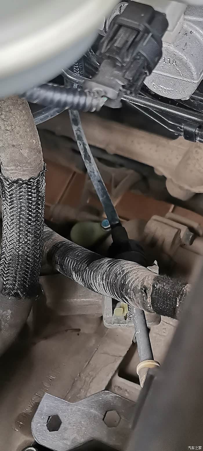

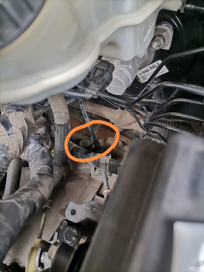

加油孔是个塑料盖,水滴型的,有一颗螺丝
关于到底加多少升油,我跟朋友一起操作,他加油我看着观察孔,当加到大约2.4L时观察孔刚好能看到油,有人曾说过,观察孔溢油后拧紧螺丝,再加一些,那么应该对应的就是2.6L,在拧紧观察孔螺丝后又加了200mL,加油结束,放油孔和观察孔螺丝都要打胶,它不是像发动机油螺丝那样带帽的
