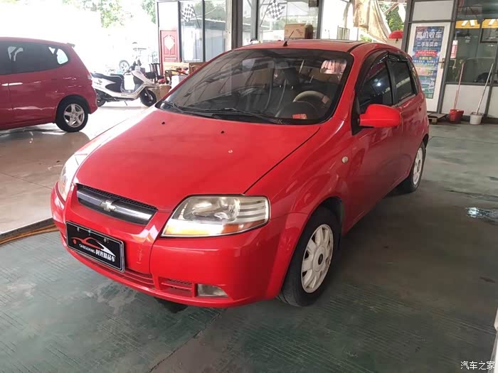

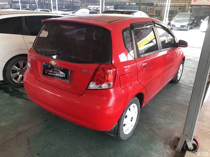

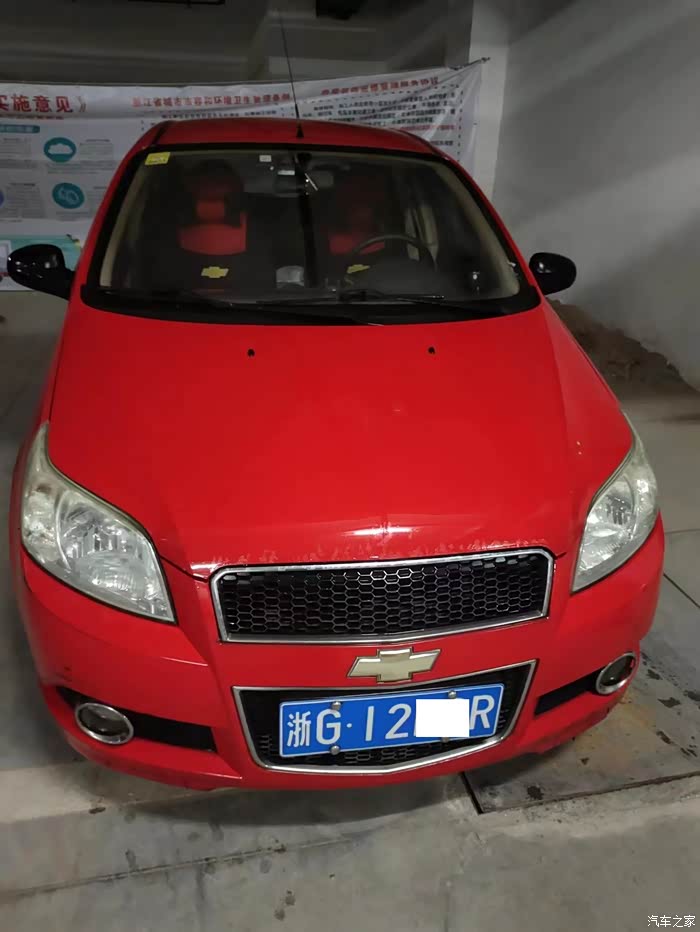

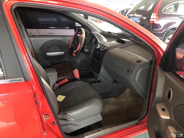

进入正题,车辆是2008年1月份生产3月份上的牌,然后我是2024年3月份买入,下面四张图片是我购买前车商拍的

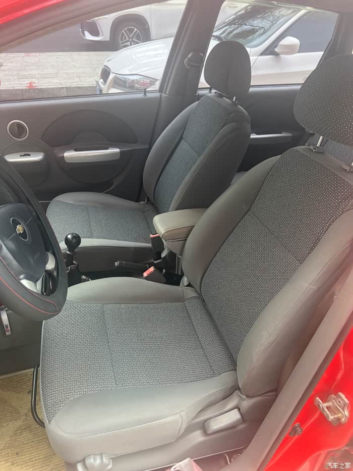

电话沟通后与车商约好过户的日期并提车,但前车主加装的皮革真心觉得不好看,必须复原!

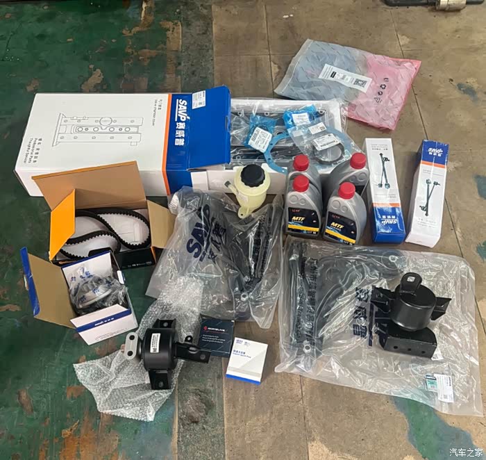

提车后就是长达12天的整备,在此要感谢汽车之家这个好平台,因为在这我能查看了很多其它车主的用车分享,知道这台的通病有哪些然后对症下药(因为我之前的乐骋只开了3年多,在保修期内时只出现过右后减震漏油,后来在保养时4S店帮忙免费更换了,期内没有出现过其它任何故障)

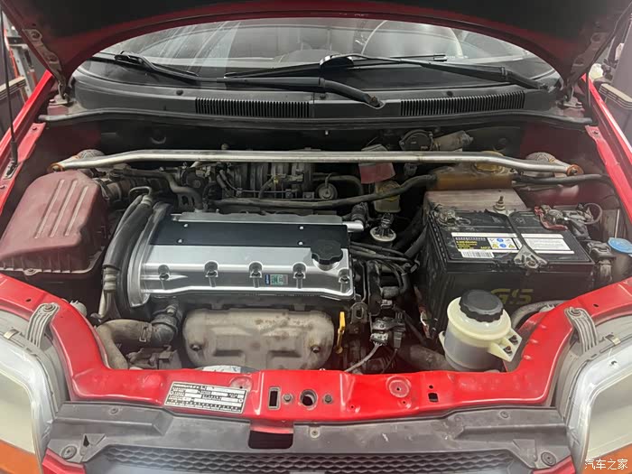

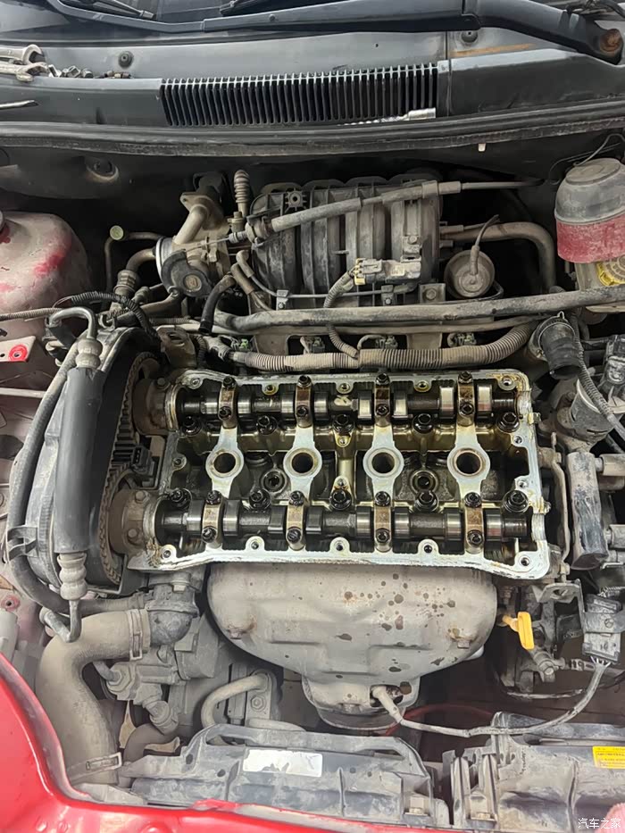

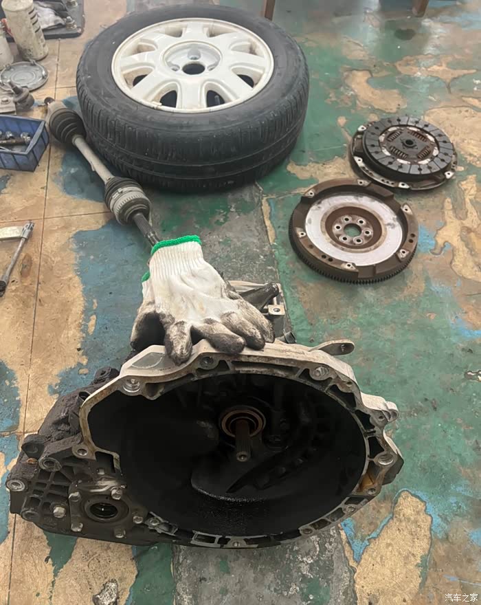

前6天是在一家熟识的维修店里修了一大堆及加装了底盘防锈、倒车雷达和防盗器等

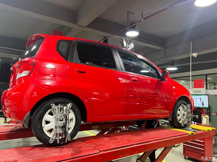

之后就是到途H店更换轮胎、刹车片、油水、和加装行车记录仪和胎压监测器等

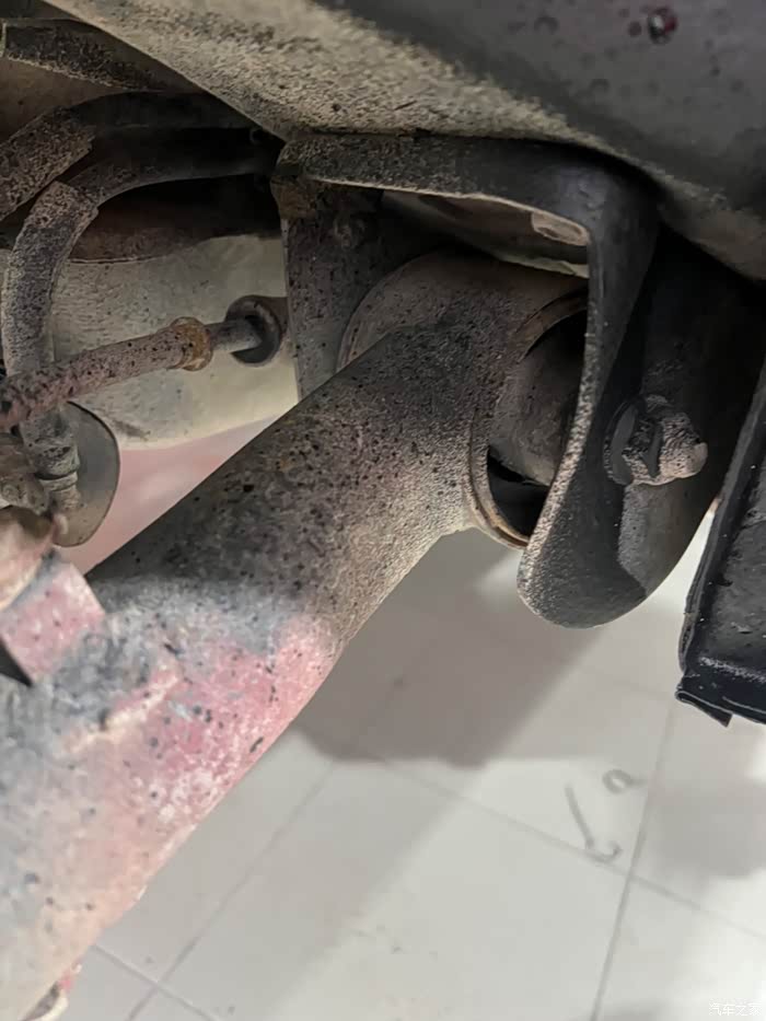

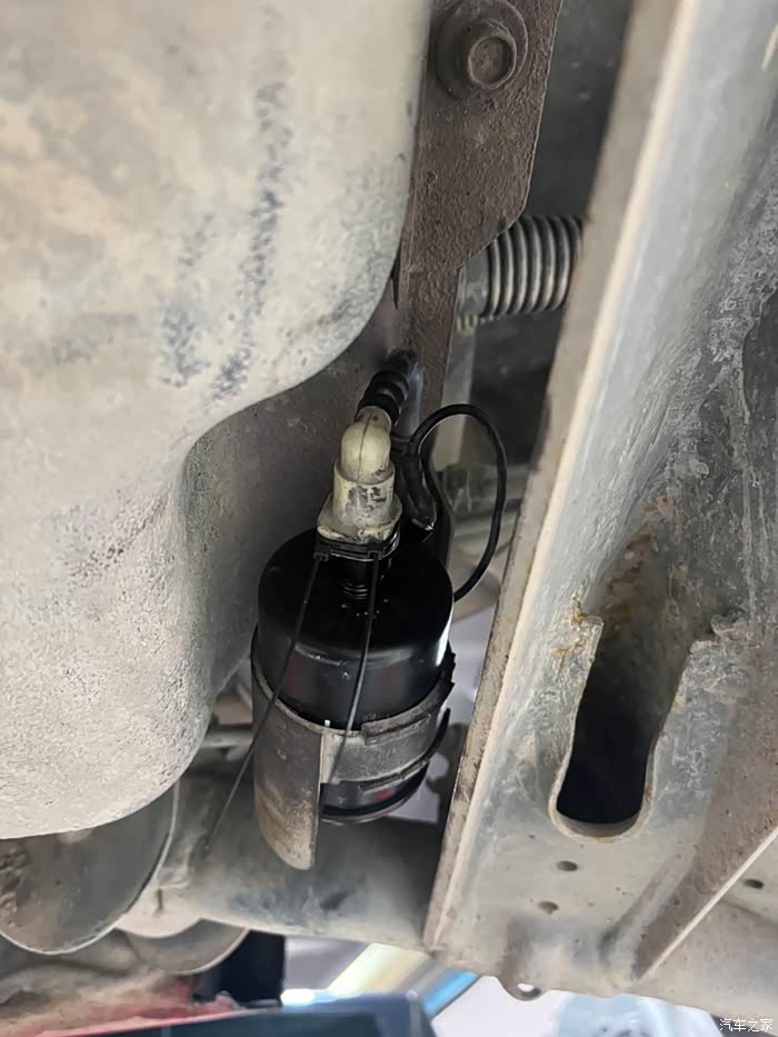

期间发现了后大梁的两个大胶套已经出现裂痕及连接汽油格和油箱的管道接口有松动,因为这两项又变成去一家专门换胶套的店更换,这两项换得有点费劲
这后大梁的两个大胶套要将整个大大梁拆下来才能更换,油管也是要将整个油箱拆下来才行。。。
但总算顺利完成。
