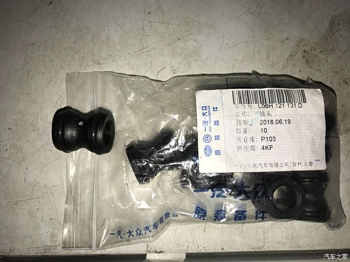

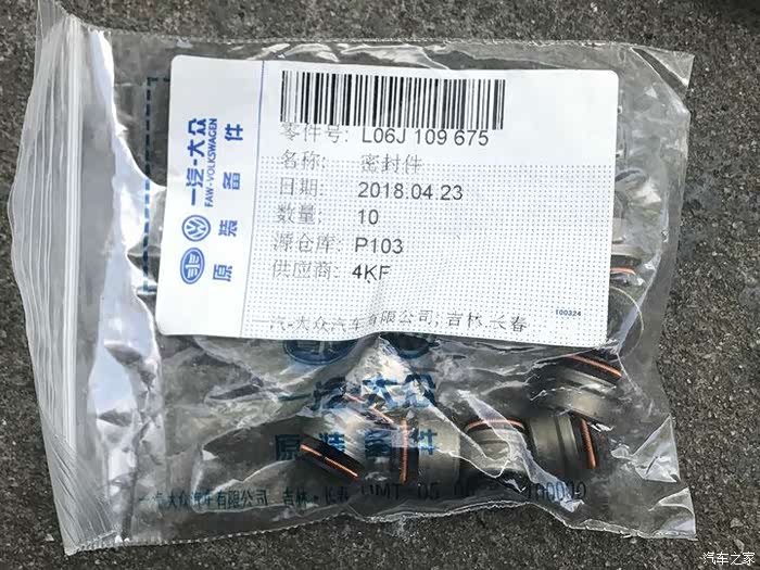

气门油封必顶用EA888发动机专用的。E113发动机的油封虽然直径相同,但弹簧的收紧力度不同。不可混用。

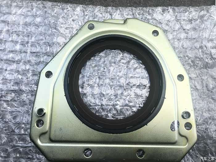

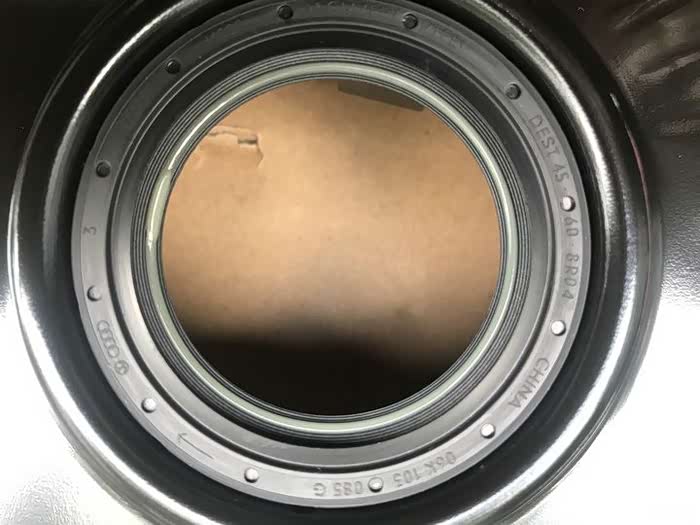

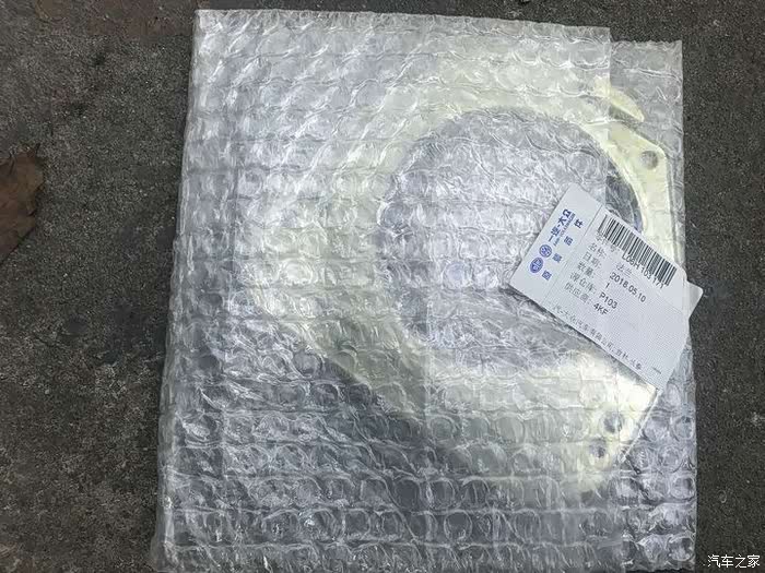

曲轴后油封。

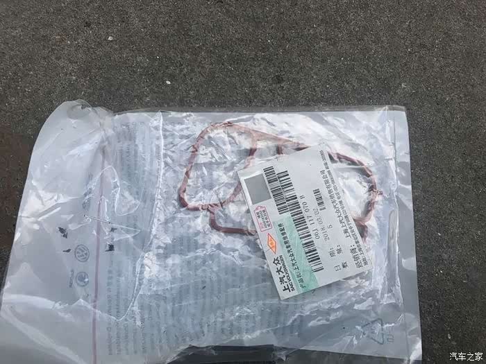

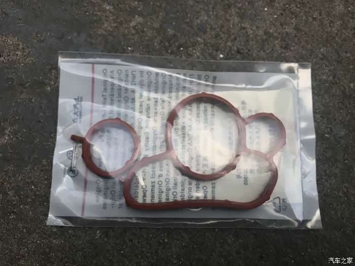

机油冷却器密封垫,机油冷却器如果防冻液不纯,容易腐蚀穿孔。机油和防冻液就混在一起了。一旦防冻液进入发动机,后果就惨了。

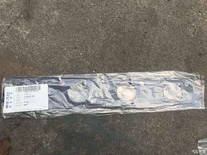

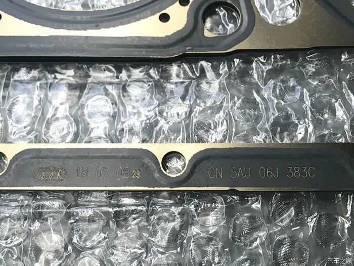

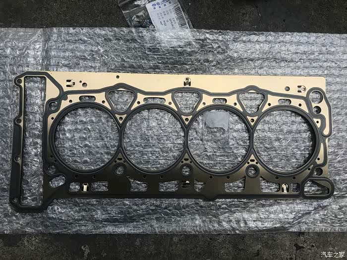

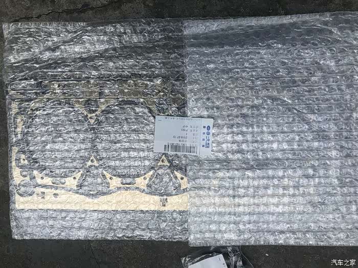

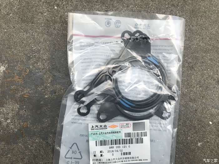

气缸床密封垫。

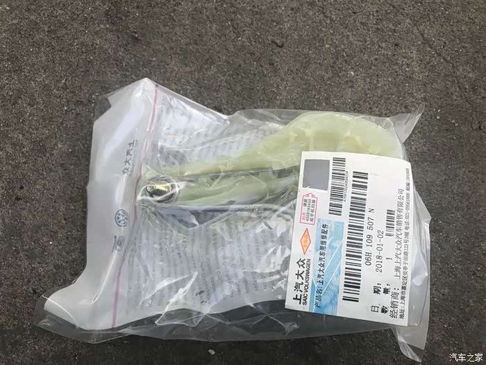

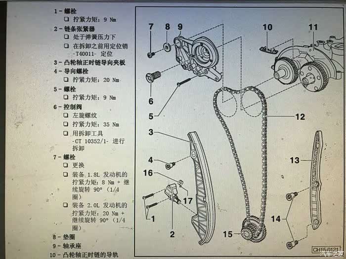

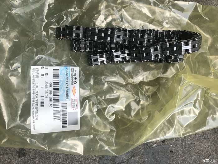

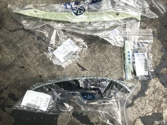

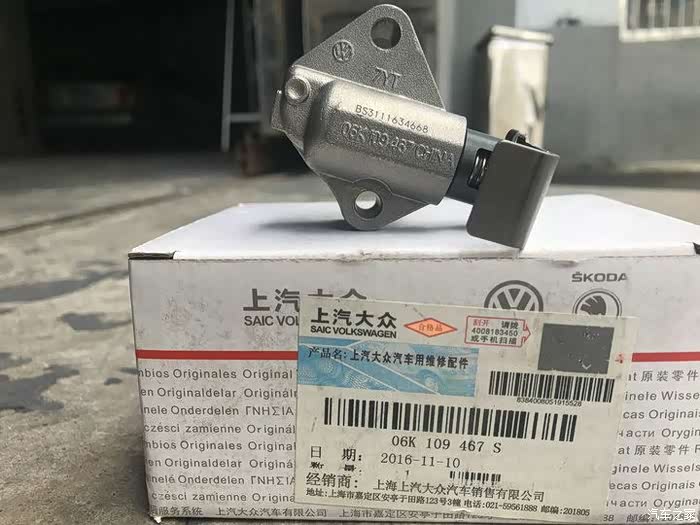

三代EA888正时链条。
三代EA888加长型链条导轨。

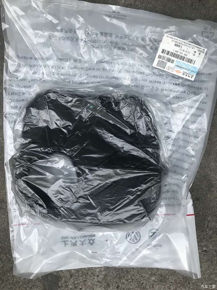

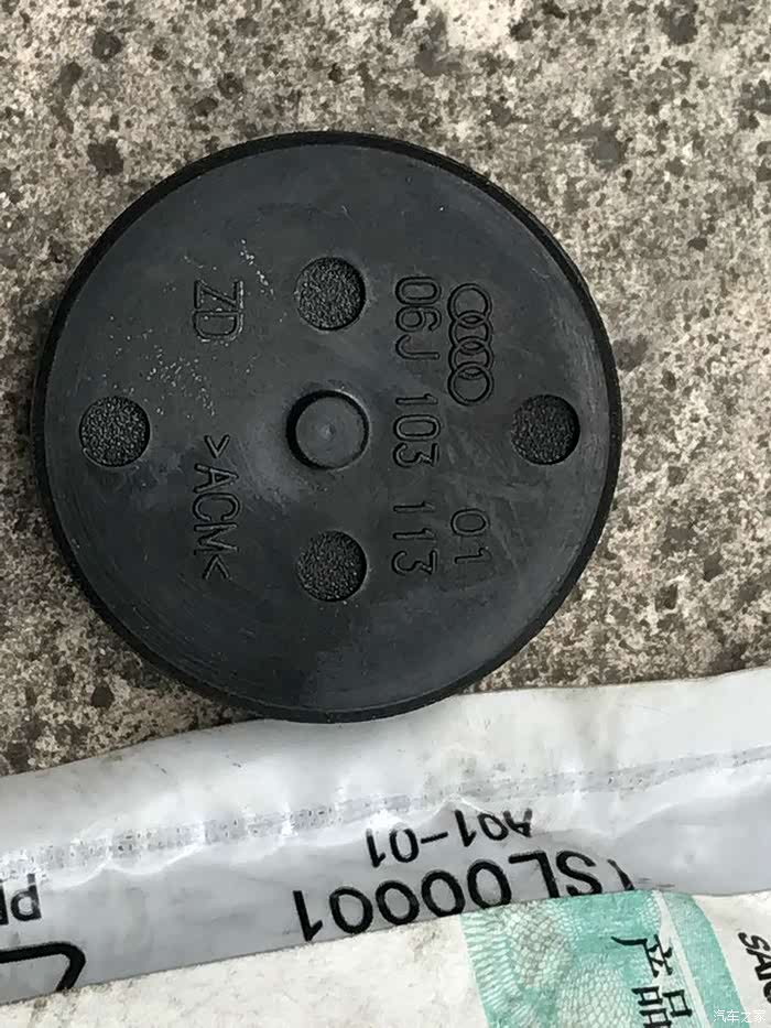

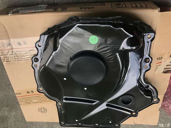

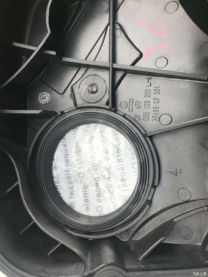

正时下侧盖。原厂的曲轴油封上打了一圈细细的润滑脂,副厂的是木有这工艺的。

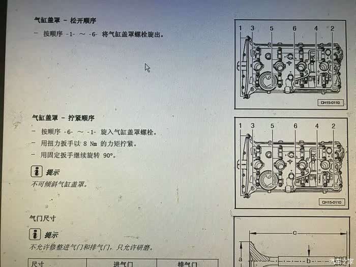

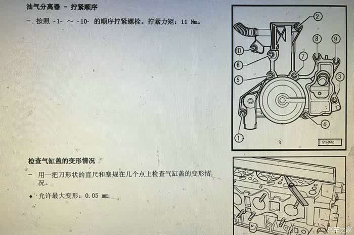

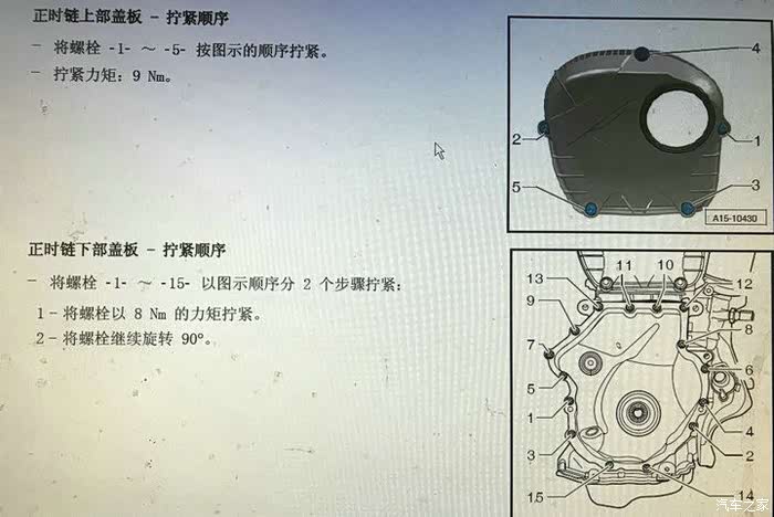

油气分离器大部份车友都换过,安装时切记要按规定力矩紧固,否则,铝合金材质的气门室盖容易滑丝喔。

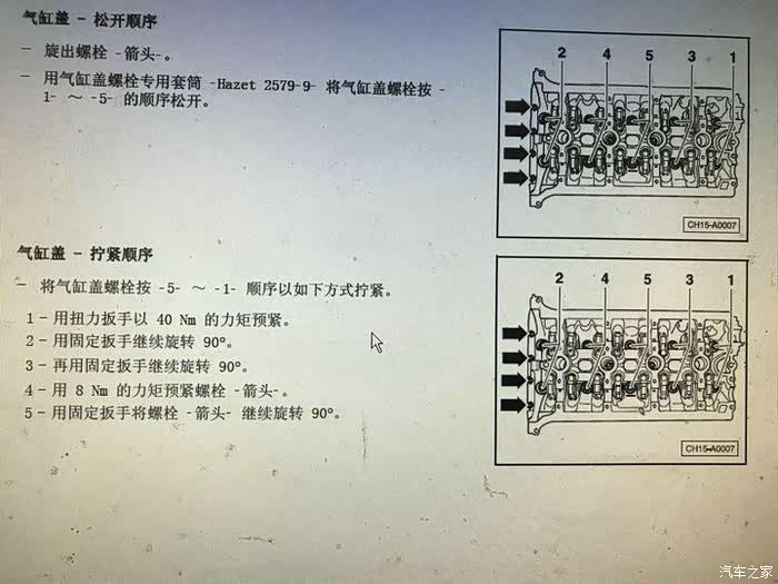

同一平面多颗螺丝时,不单是力矩,连紧固顺序也有讲究。

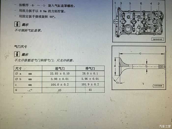

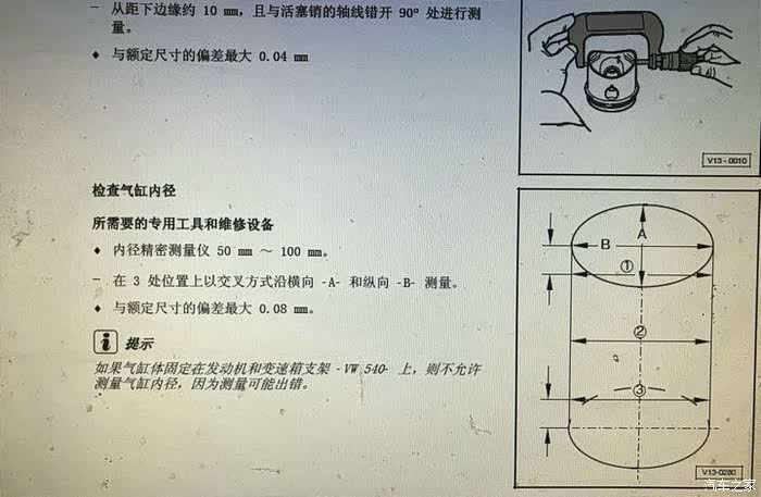

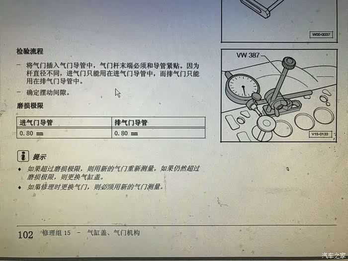

分解发动机后,对原车配件的检测是一定要做的。

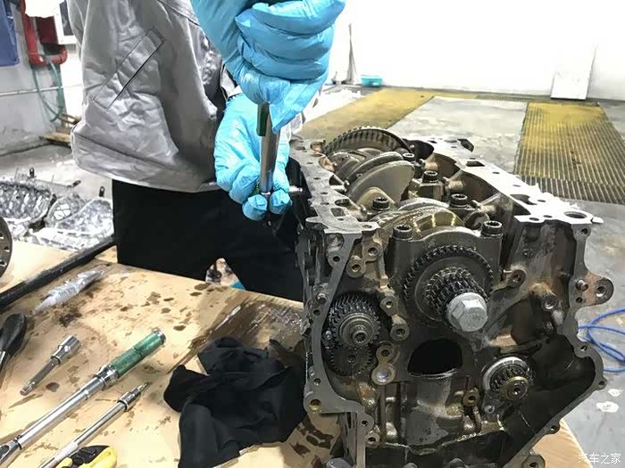

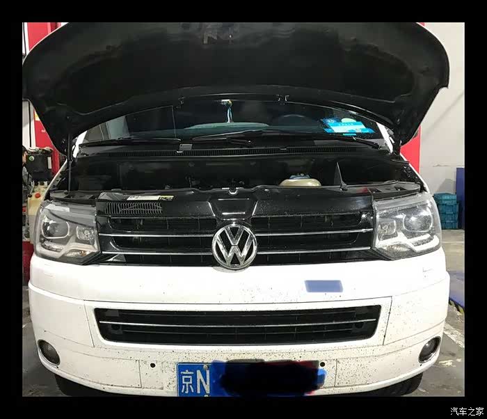

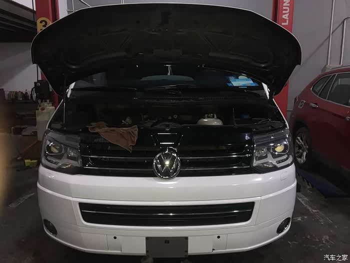

北京的哥们,千里单骑来上海大修发动机。勇士也。。。。。。。。

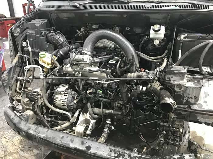

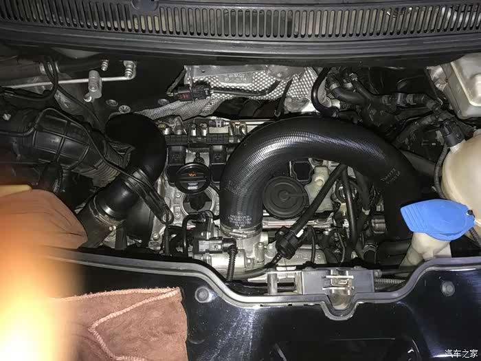

开拆。。。。。。。。。

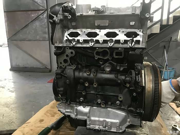

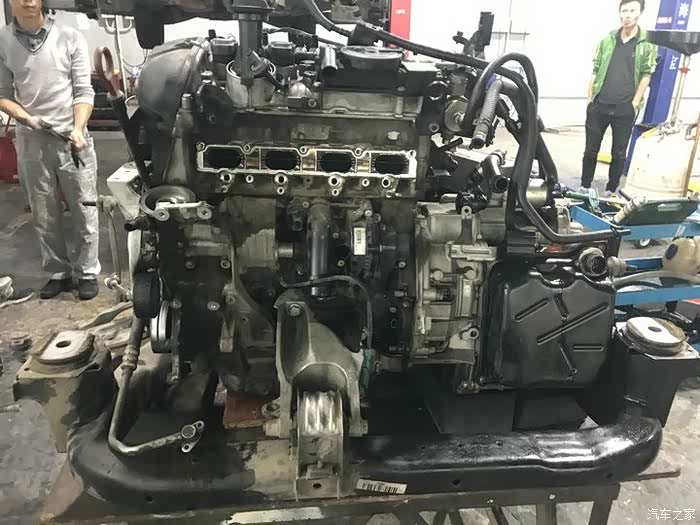

发动机抬下来了。
发动机再从副车架下分离。

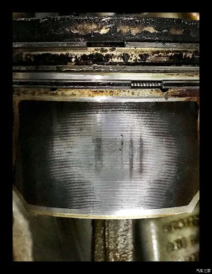

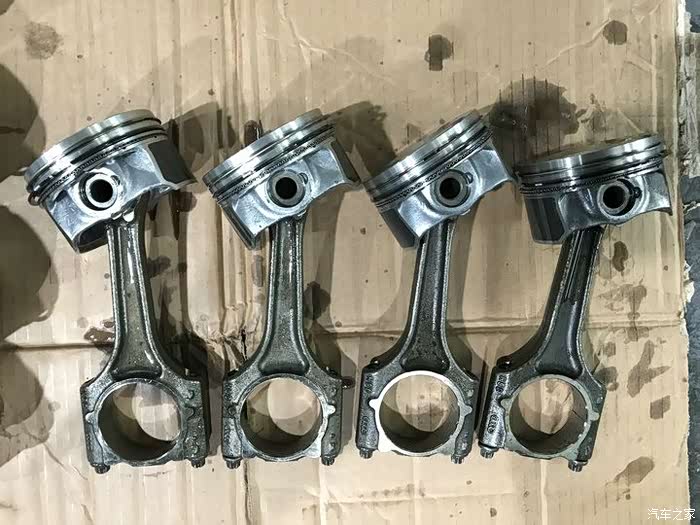

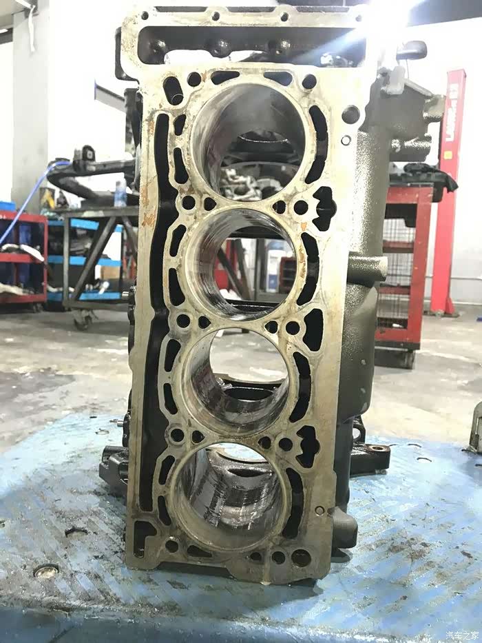

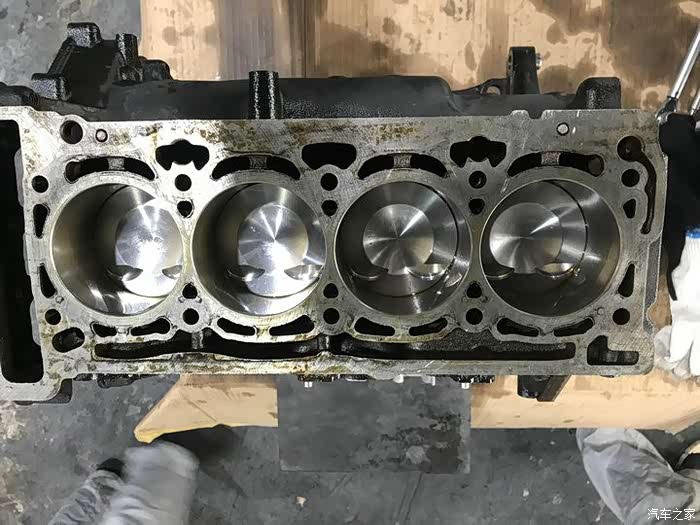

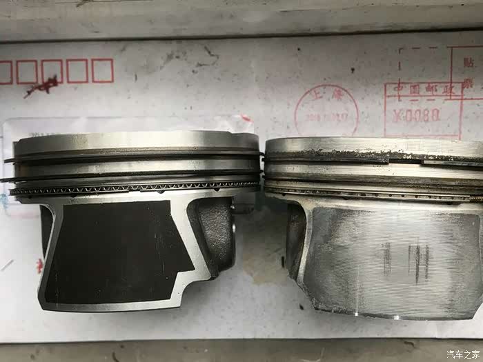

活塞有点点磨损。环槽塞满了积顶。
左侧新活塞最下面的是油环。当下最流行的“大波浪分体环”。其实不是三代EA888发动机的专用产品,更不是流传的“大众向日系发动机学习”。大众早在捷达时代就用分体环了。

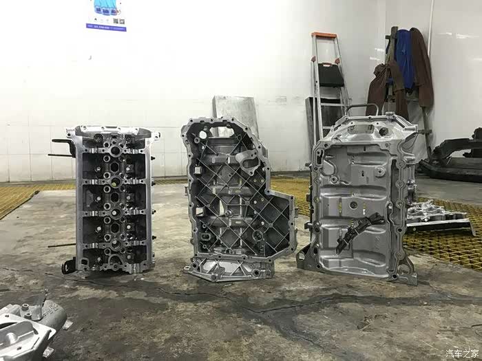

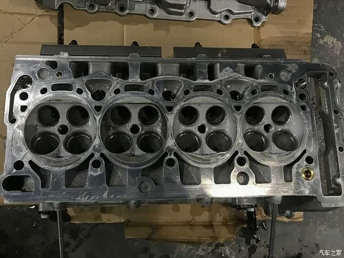

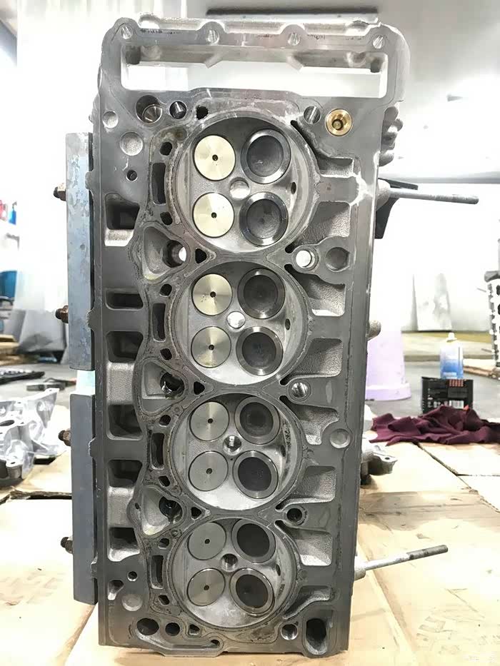

超声波清洗后的缸盖。

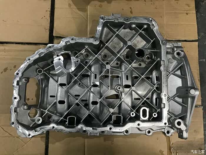

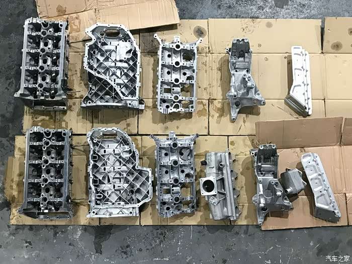

发动机油底壳上部。

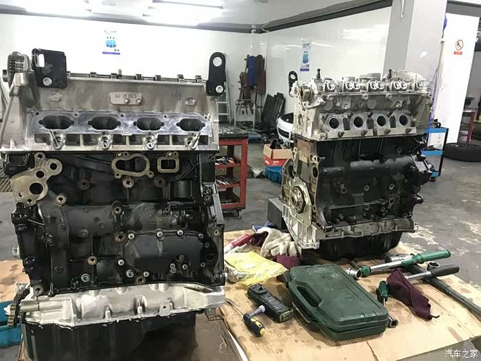

同时在大修的Q5发动机。两者油底壳不同。进气歧管也不同。迈特威是铝合金进气歧管。
加工后的缸体。

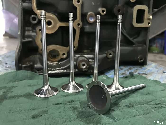

气门。

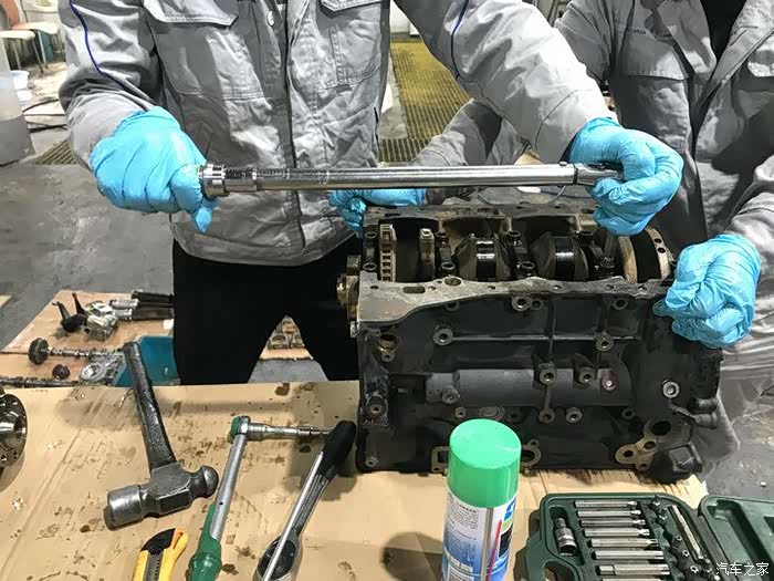

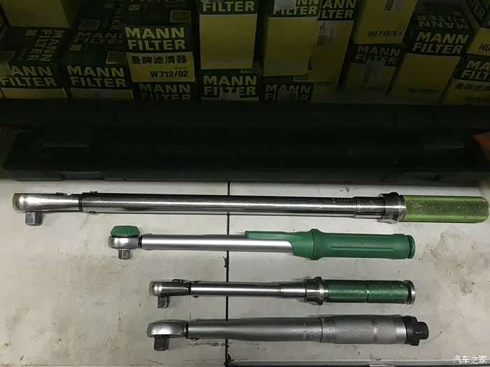

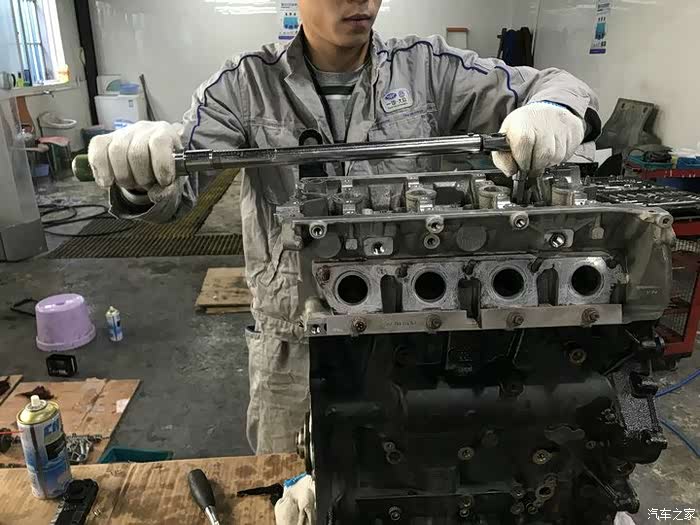

安装中,扭力扳手是精度的保证。
安装中,扭力扳手是精度的保证。
安装中,扭力扳手是精度的保证。

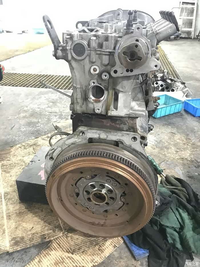

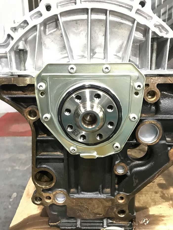

曲轴后油封,这玩意保内索赔的很多吧。一般发动机和变速箱接合部出现渗漏机油,多半是这玩意问题。但,更换麻烦。需抬下变速箱。

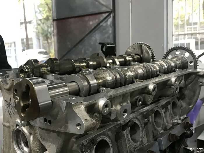

AVS可变排气凸轮轴。这玩意贵啊。8000大洋一根喔。

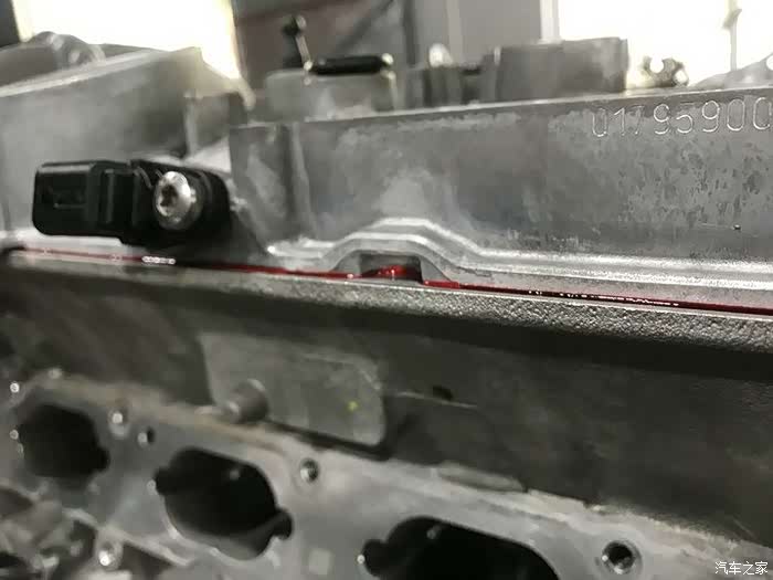

原厂发动机组装时用的“红胶”。用这胶的好处,能骗过二手车商。一般的修理厂不会用这胶的。
