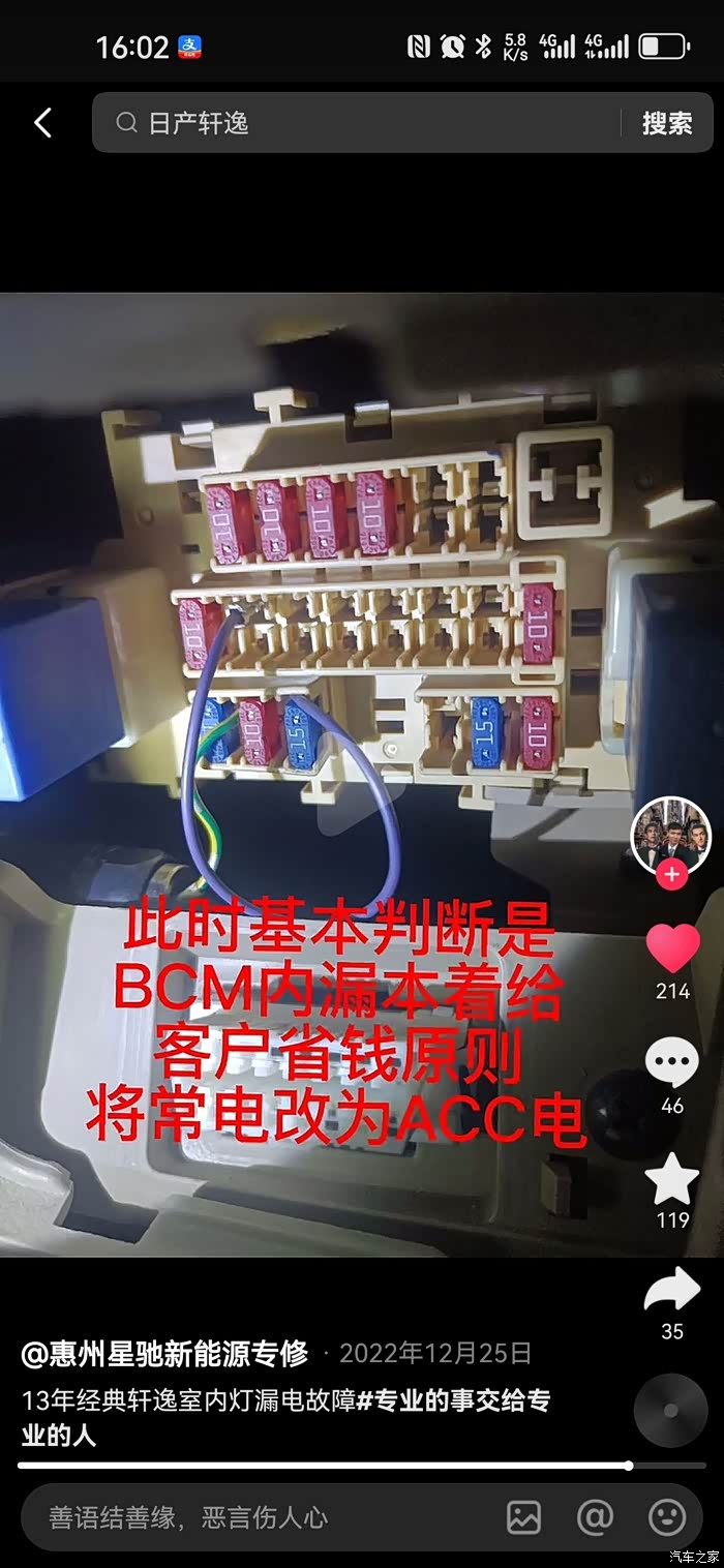

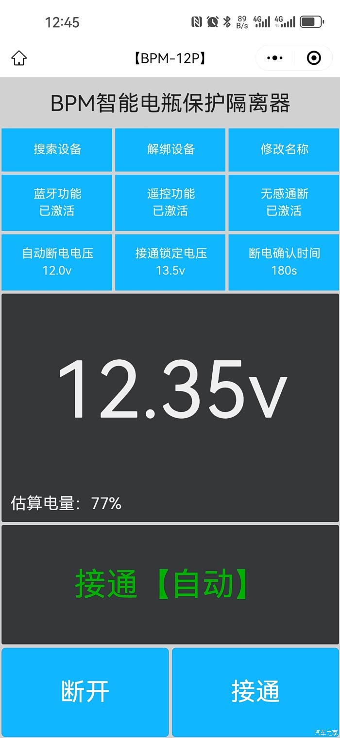

我的启辰r50,是13款的手动时尚型,前几年由于亏电自己搭电,把正负极接反了,导致全车没电,后来拖车托了1公里拖到朋友的店里维修,最后只是电瓶坏了,换了个电瓶,所有功能就都好了,但是过了没多久就发现只要开车还好,不开车就亏电打不着了,自己看了看是漏电,具体什么地方漏查了半天也没查出来,后来去店里找朋友,看了半天也没查出个问题来,只知道是车内顶灯漏电,还有可能就是车身电脑模块漏电,bcm模块漏电,后来由于查找太麻烦就自己加了个智能断电开关一直用着,,这些天突然网上发现有网友也和我一样的问题,车内顶灯漏电,同时bcm车身电脑漏电,后来参照网友的方法如图上的接线,巴室内灯的取电找个带有acc供电的电接上就可以,就是关了钥匙就不工作的电器比如点烟器供电,最后我就按照网友的方法取电点烟器,今天测试了一下感觉确实不漏电了,非常棒,希望有一样症状的网友参考参考,还有我发现这个车身bcm电脑模块漏电是这个日产车的通病,好多的日产都有这个漏电,概率还是很高的。
