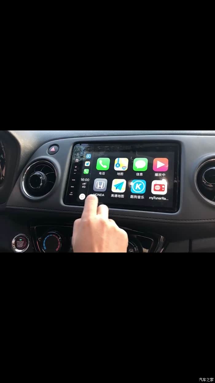

第四款,思域,管道杂交屏,这个没亲自用过,但功能和思域屏一样。借车友图片一用。
基本和思域一样,优点8寸比思域屏大,外观更胜一筹
缺点需要固定在出风口上。

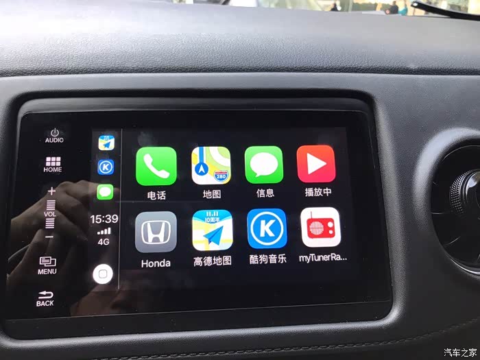

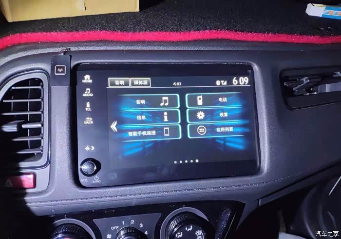

第五款,XRV豪华版最新8寸屏
优点:无需改装实现carplay,自带导航,稳定流畅
缺点:音质一般,价格偏高。
