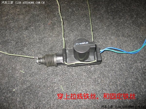

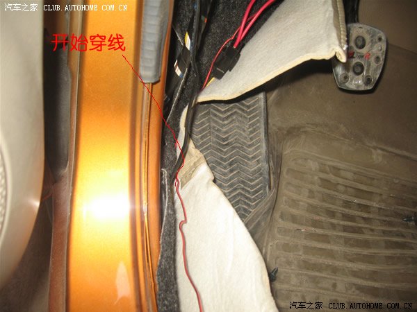

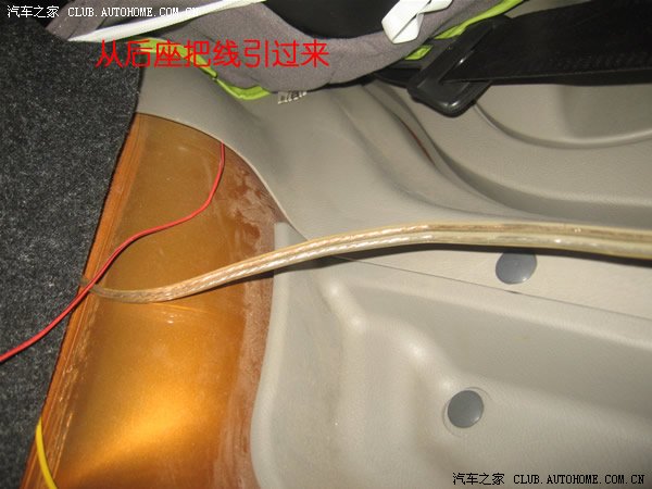

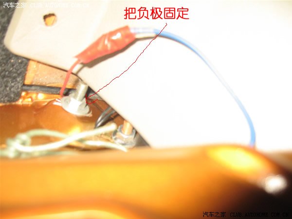

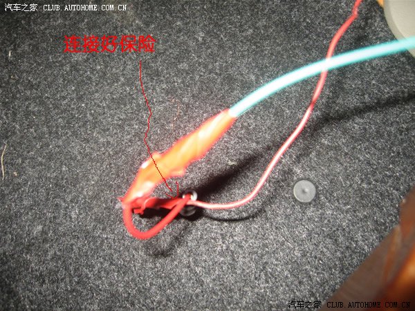

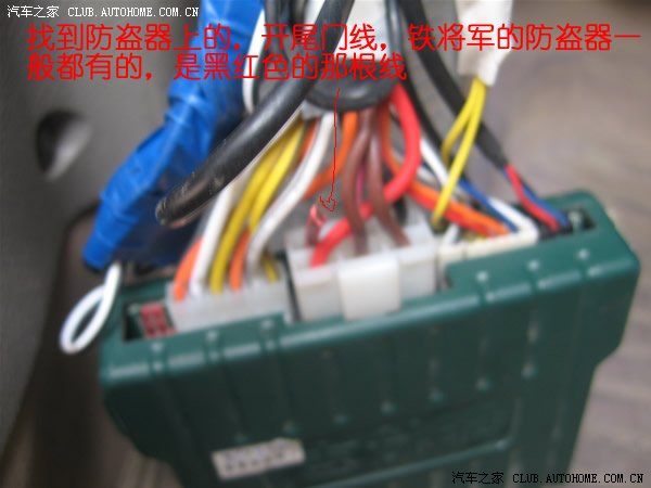

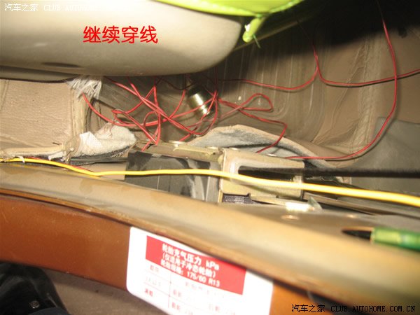

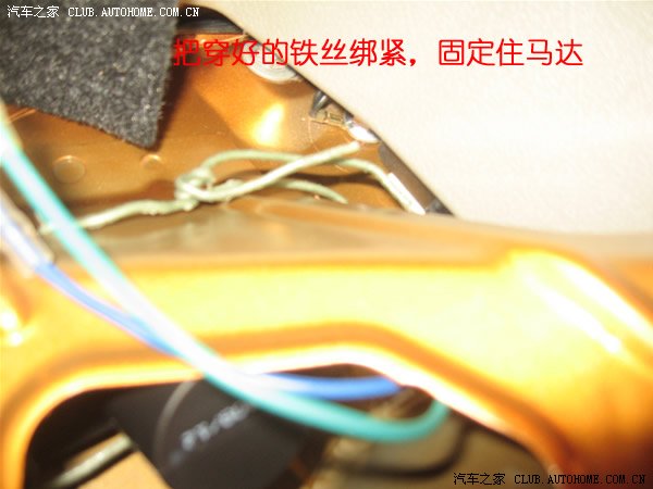

我买车的时候,安装了一个铁将军防盗器,上面有个遥控开启后备箱功能,但是安装师傅说,我这个(就是kk)不能安装,于是俺就纳闷了,为什么呢,问了下,安装师傅说,咱这个kk后尾厢没有控制马达,于是俺就想,能不能自己安装一个呢,于是开始搜集资料,到淘宝上一搜,有个叫后尾厢开启器的,东东,应该就是他了,但是看了一个价格,60米,妈呀,太贵(哈哈,米紧张啊,lp大人不批),于是,俺就研究了一下,发现安装防盗器的时候,安装了一个中控锁马达,俺想用这个马达不就行吗,于是找了个装饰店,问了下价格,10元,嗯还可以,买了一个回家研究。呵呵,功夫不付有心人,一个小时,终于搞定,哈哈,下面把方法分享出来,给大家,哈哈,希望版主 ”射精“。。。。。。。 搞定现在按下防盗器上的两个键,两秒即可开启后尾厢 有车友不明白的,请给我发站内消息
