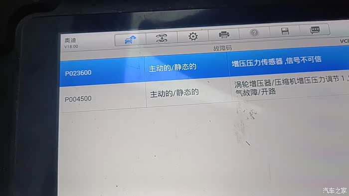

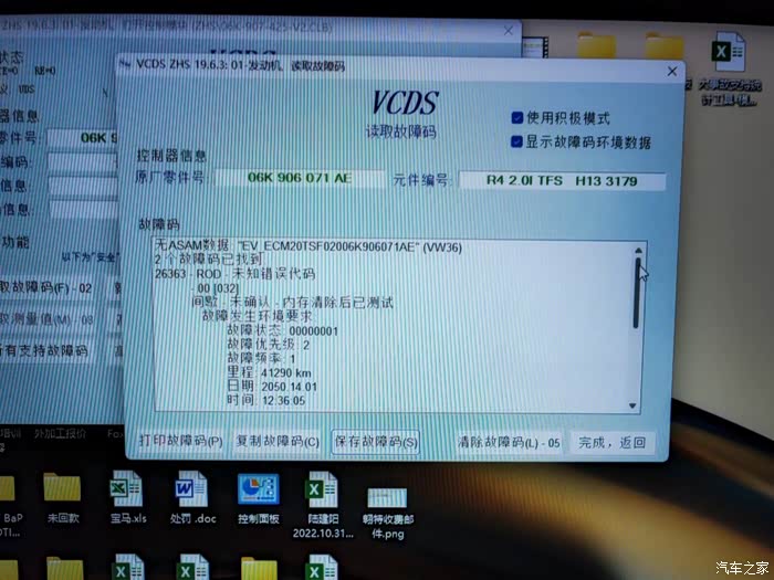

去年11月某一天在天桥底下等红绿灯,启停功能起作用,发动机熄火状态,突然EPC灯亮,提示发动机启停功能故障,手动启动发动机。以为是电瓶电压问题,因为9月在途虎换了一个瓦尔塔的,觉得可能是质量问题。就没在意,车停好后用5053读了故障码,P02636.当时由于VCDS的问题,没有显示故障码意思,就直接消码了。接下来行驶没见什么问题,再一次过隧道,出隧道时加速抖动,加不起速,感觉像变速箱的问题,多踩了几脚油门又加得起油了。回到公司继续用5053读码,变速箱没问题,发动机也没故障码,就打电话给修变速箱的了解故障现象的原因,怀疑是离合器或者阀体问题。在一汽大众经销商工作多年,知道DQ250是最稳定的,也是这个原因才选的夏朗,觉得变速箱出问题,有点不可思议。于是没理它,也没时间理。接下来的使用都是在等红绿灯时EPC灯亮,启停故障,手动启动就没事了,关闭重启EPC灯也不亮了,开着也没什么问题,也没理它,也没时间去处理。直到有一天,早上启动车辆,发动机抖动厉害,而且还熄火,第一感觉应该是节气门问题,或者进气系统有漏气,重启后踩几脚油门,又没事了,感觉是偶发故障,没理会,就开车去上班了,在上立交桥的时候加不起速,多踩几脚又能加上,觉得是节气门脏了,可能发卡,那会是春节前,没空去修车。每天重复这样的情况使用车,还好自己拿过几年扳手,这种现象在我这都不是事。直到春节期间有一天出隧道,上坡的路,加速加不起,靠惯性缓慢,一边打开双闪灯,一边踩油门,把档位推到手动模式,减档,降档增扭,不能让车停下来后溜,油门踩到底又放松,来回几次,突然车辆往前冲,还好与前车保持一定距离。这次我是有点怕了,现象告诉我,节气门已经跟油门踏板不同步了。由于是电子节气门,是受电脑板控制的,感觉像程序错乱,不听使唤了。后面几天不敢随便用车,直到初四有熟悉的奥迪机修师傅值班了,开去给他看看,读了故障码,直接找个传感器换上,还是不行,线路检查了一遍都是正常的。装好出去试了一圈,也不报故障,以为没事了,就装下护板回家。刚出奥迪门口等红绿灯又亮EPC了,瞬间心凉,开车也格外小心,盼着排放灯亮。排放灯亮了,电脑板会认为目前车辆有故障,提供一个固定的标准信号,车辆处于故障模式,行驶中不会参考传感器的信号。勉强开回家放着,等到初七上班,开去老东家给技术经理看看,真是故障车怕修车佬,到他手上没有故障现象,也是拆拆装装搞一遍,我还跟他试了几十公里,也没报故障。以为没事,就开回家了。隔了两天,晚上出门,启动就亮EPC灯了,心烦哦,第二天上班都没心情,抖音各路大神描述这个故障要换增压器。才4万公里左右,不会这么脆弱吧。又把车开到一个老同事那里,让他研究研究,去到那里,先打烟雾测漏气,发现没有漏气,检查线路,挑插头出来补焊,担心插头里的线芯虚接,一波操作下来,还是没解决问题。他也头大,没有方向,直接拆电脑板下来,让修电脑板的看一下,在电脑板上加焊。电脑板拿回来装车,试车没问题了,说有空可以来拿车,我让他顺便保养一起做,做完再去取车。做完保养,试车又亮了,这次没招了。我让他多试试,我不着急。有一天,他开我车出去,回来的路上EPC就亮了,他说大白天怎么开都正常,傍晚开大灯就亮EPC了,问我有没有改过什么,我说就改了大灯。他试着关闭大灯试车,不管白天还是晚上,都一切正常。确诊了,大灯问题,因为大众蜡烛灯,我就改了LED加透镜,由于LED输出功率比卤素灯大,会造成电压不稳定,通过查线路图,大灯会影响发动机的电压,由于受到大灯的电压不稳定的影响,造成发动机电脑板供给传感器的电压不稳定,造成信号错误,于是发出错误的指令,就出现这种奇怪的故障现象。拆大灯,让改灯的重新处理。装车,解决故障。总共花了20多天时间,关键是解决问题,也没花冤枉钱,还有就是现在很难遇到愿意花精力去研究疑难杂症的维修技师。
第一次读的故障码
在老同事那里读的
