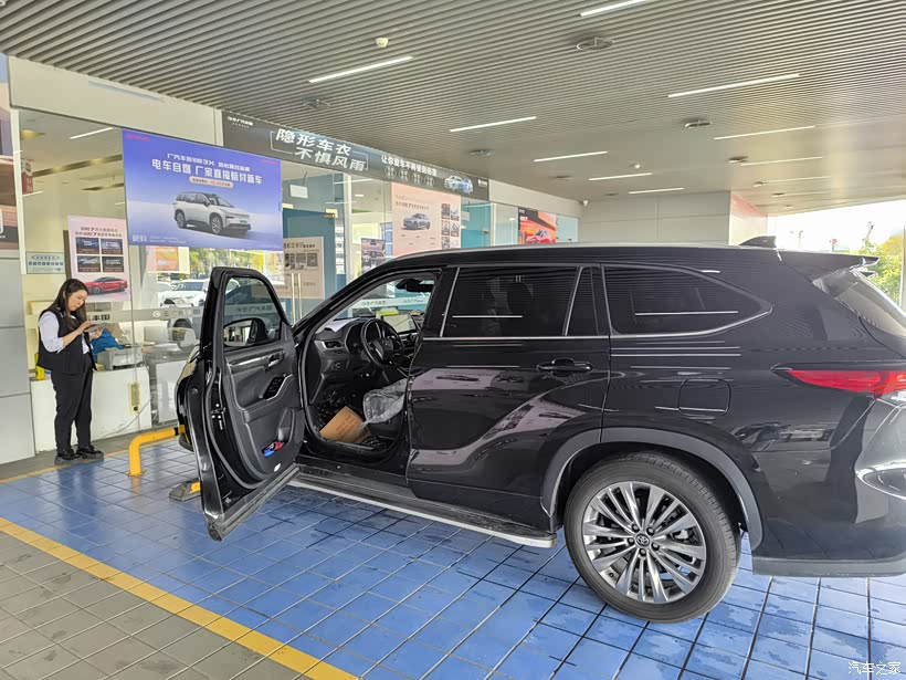

前台小姐姐正在登记我的车辆信息,准备安排保养

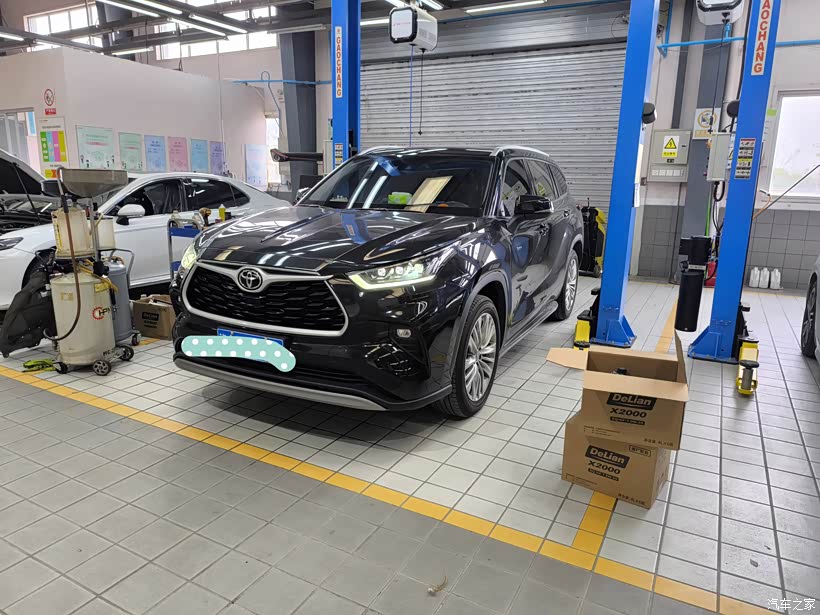

已经驶入保养工位的大汉

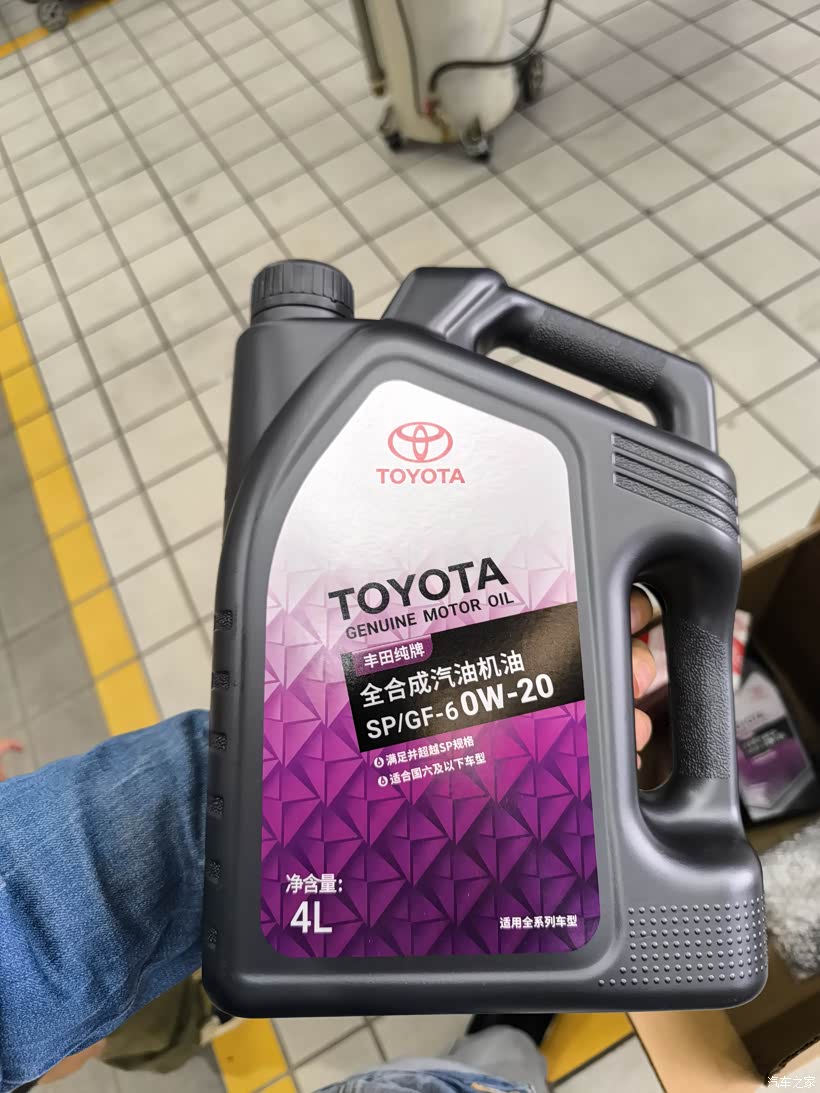

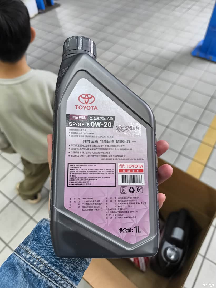

我这家4s店上次二保给我用的机油是德联x2000,并非原厂纯牌。这次我“吃一堑长一智”,在开单的时候明确要求使用纯牌机油。暂且不论两者机油的好坏,起码纯牌是有丰田官方背书的,质保期内按照官方手册保养指导来使用没一点问题。而且4s给我使用第三方机油绝对不是因为这个机油质量好,肯定是因为成本考量。
丰田纯牌紫桶0w20全合成机油4L
丰田纯牌紫桶0w20全合成机油1L

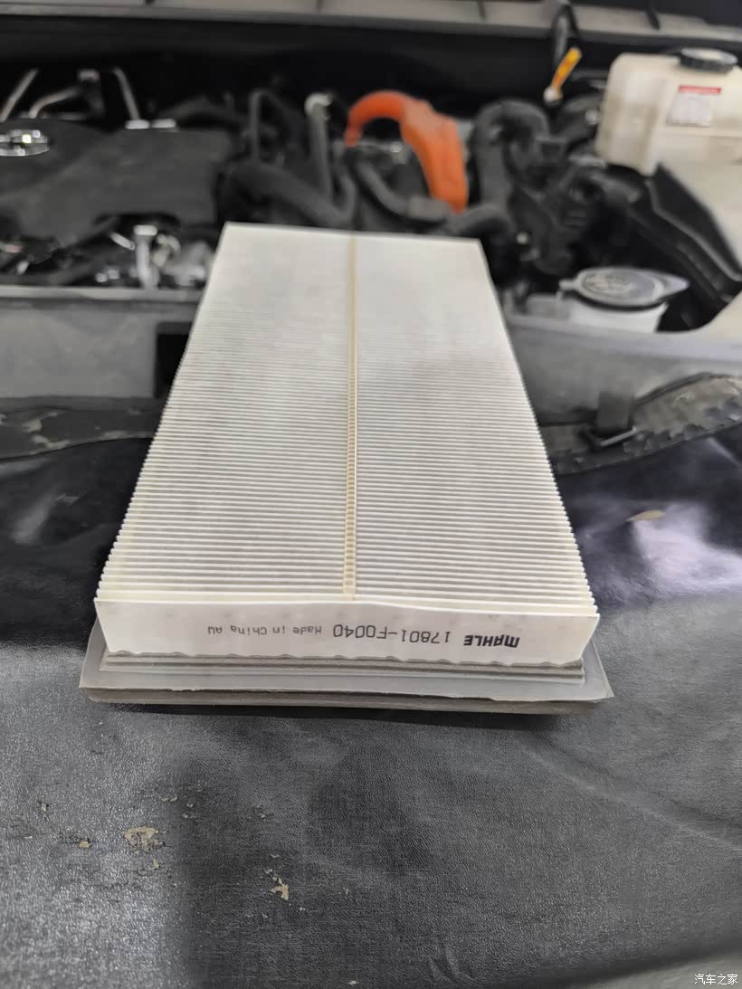

这个主要就是说空调滤芯和空气滤芯。在4s店更换一套双滤耗材包工包料是260元,其中空气滤芯141元,空调滤芯119元。这两个滤芯自己在网上买一套好一点的品牌,诸如电装、曼牌、丰田纺织,顶多不超过110元。所以这次我自己更换了空调滤芯再去4s保养的。之所以没更换空气滤芯,因为距离我上次更换才半年时间,空气滤芯还非常干净可以继续使用。
这是跑了半年8600公里的空气滤芯,依旧干净清爽,再跑个10000公里不在话下

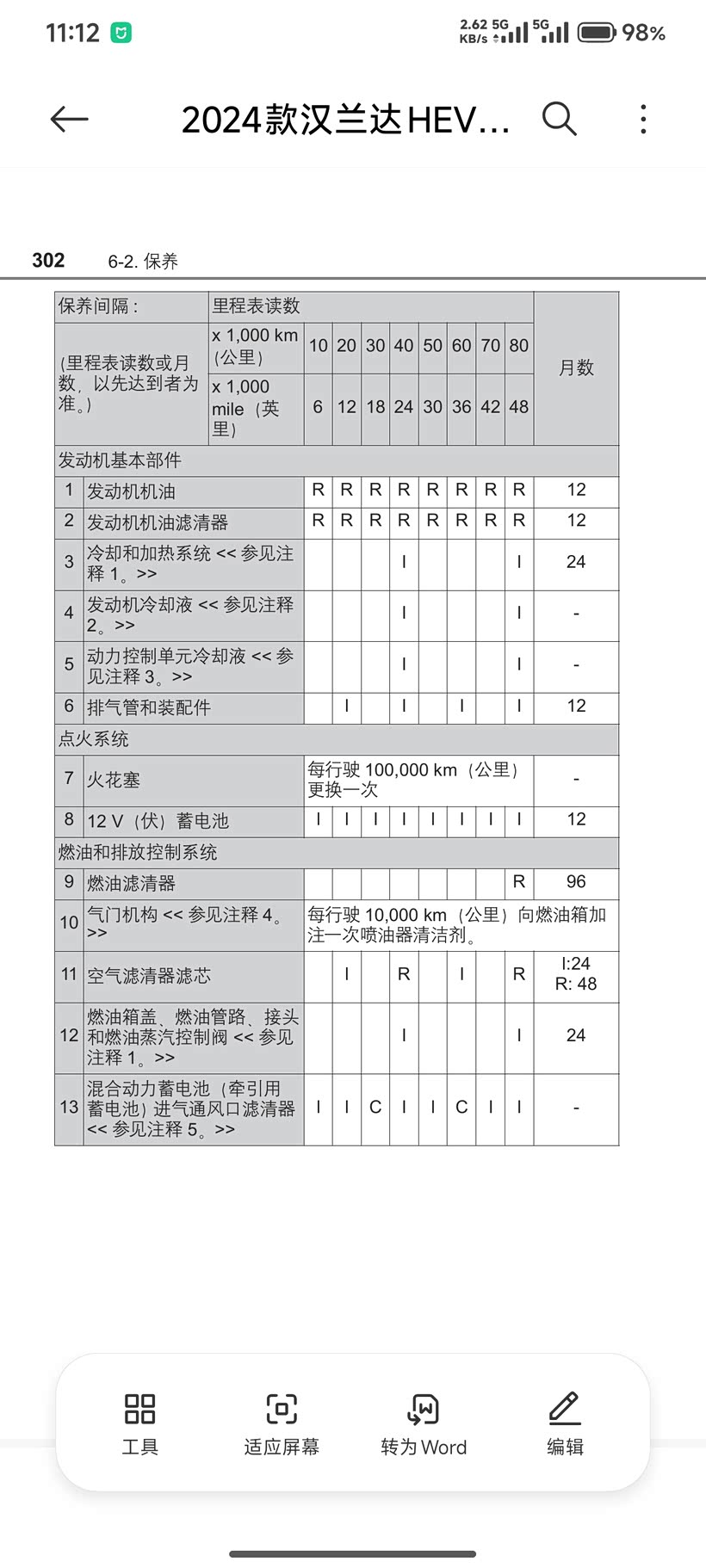

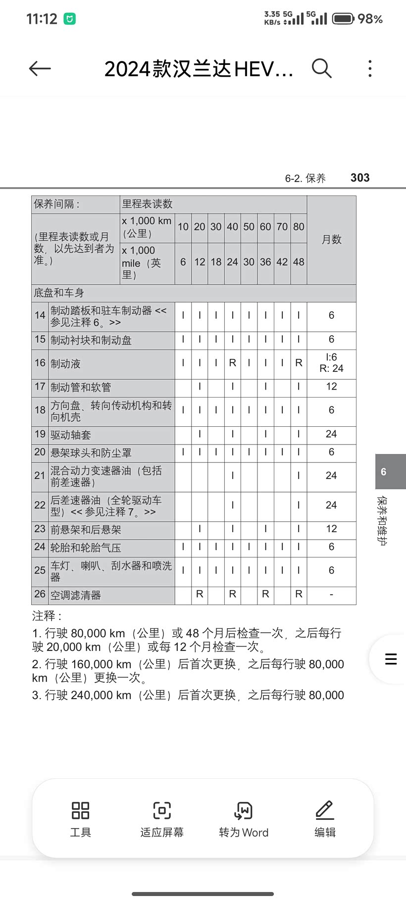

三保完毕之后,4s告诉我半年/10000公里来做下一次保养。其实根据车主手册的推荐,双擎汉兰达的保养间隔为10000公里/12个月,除非恶劣路况行驶(长期低速行驶、长期重载行驶、长期低温或者重粉尘环境下行驶等)才需要缩短保养周期。我日常都是城区通勤,周末短途自驾郊游,无论是路况还是空气环境都非常不错,完全没有必要6个月就去保养。
这是汉兰达双擎的车主手册,里面明确了基础保养的日历周期是12个月
各位车友只要记住这两张图片,按照图片的保养项目来进行保养,就不会踩坑

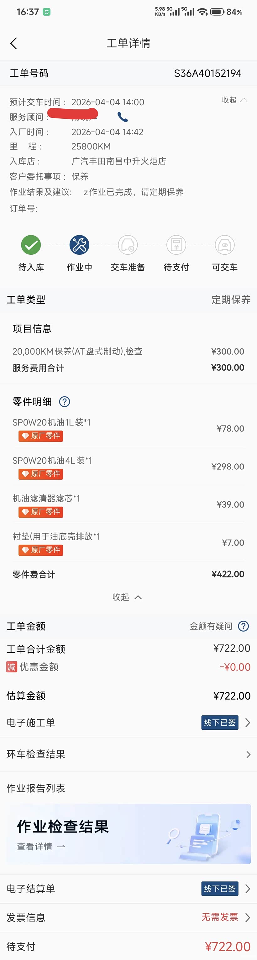

最后附上本次的保养清单,确保分享真实有效
