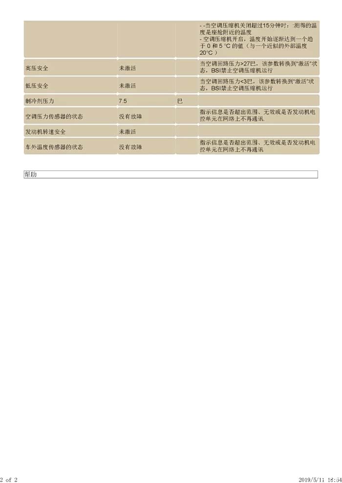

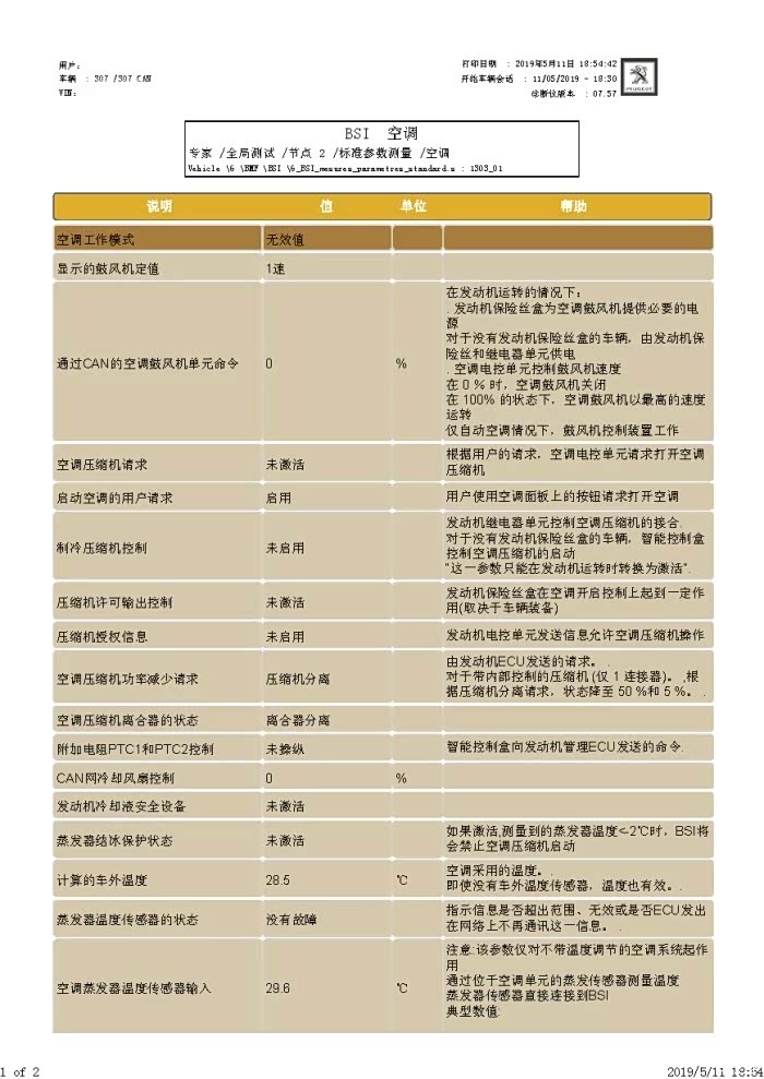

        世嘉09年?,前几天年审刚做完,上午年审的,中午吃个饭停车2到3小时,启动汽车发现空调出风口一直热风,不制冷(武汉气温,中午温度高呀)。老婆说汽车是不是与手机一样,需要熄火重启;试了一下,熄火后重新启动就可以。过一天后需要开上一会儿后,再熄火,基本能启动空调。只要空调能正常,基本开启空调和关闭空调正常。热车开到修理厂,查不出来啥问题。空调制冷效果和启动都正常。
      冷车启动后,开空调,能听到吸合的声音,两下;但是压缩机不转。不熄火,空调按钮基本无效。熄火,短时间开启空调,还是吸合声有两下,但是压缩机不转。开一段时间再熄火,基本能行。
