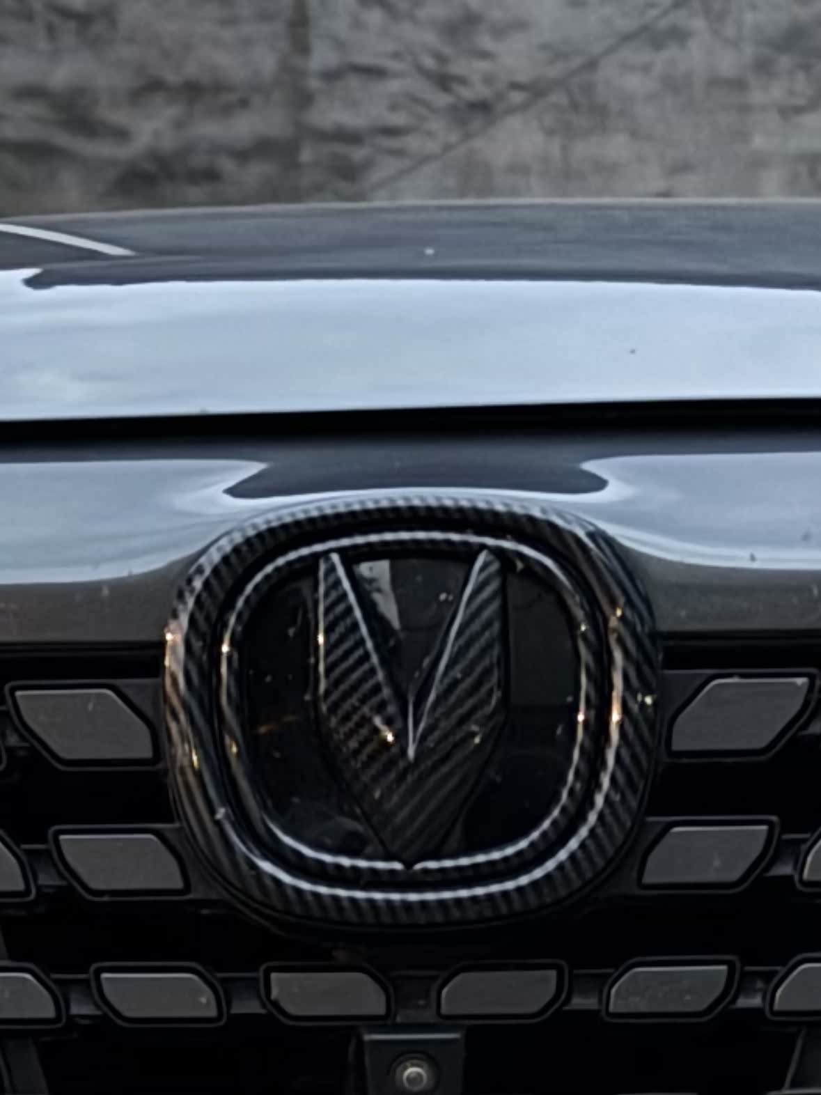

我这辆UNI-T是2020年8月入手的,不知不觉已经满六年。作为喜欢折腾点的车主,早把前脸银色车标换成了碳纤维纹黑标,贴了偏深的侧窗膜,日行灯是原厂冰蓝色——去之前刷了不少帖子,有人说改车标要还原、深色膜必卡、四出排气被疑改装……心里是真没底。

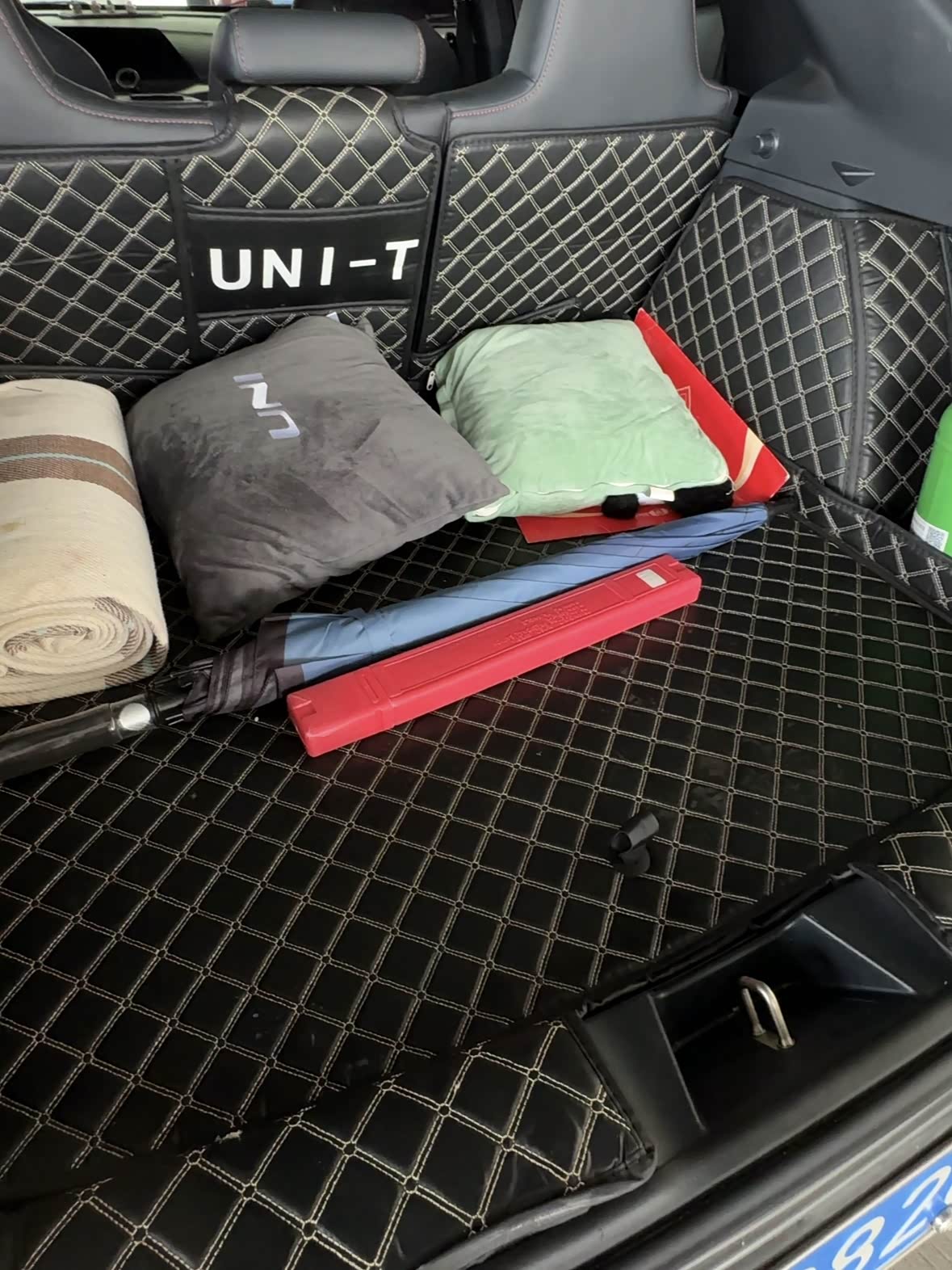

按年检新规:9座及以下非营运小微型客车,第6年和第10年上线检测,第2、4、8年在"交管12123"申领电子合格标志即可。所以我这是第一次真正把车开上检测线。头天晚上把三角警示牌擦干净放后备箱(必备!),灭火器顺手也带着但没往外拿,交强险确认有效、违章清零,只带行驶证原件就OK。

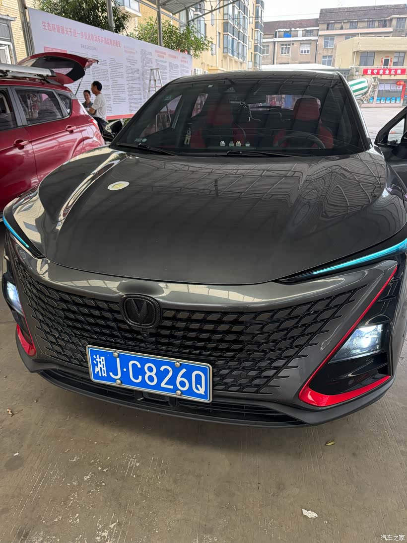

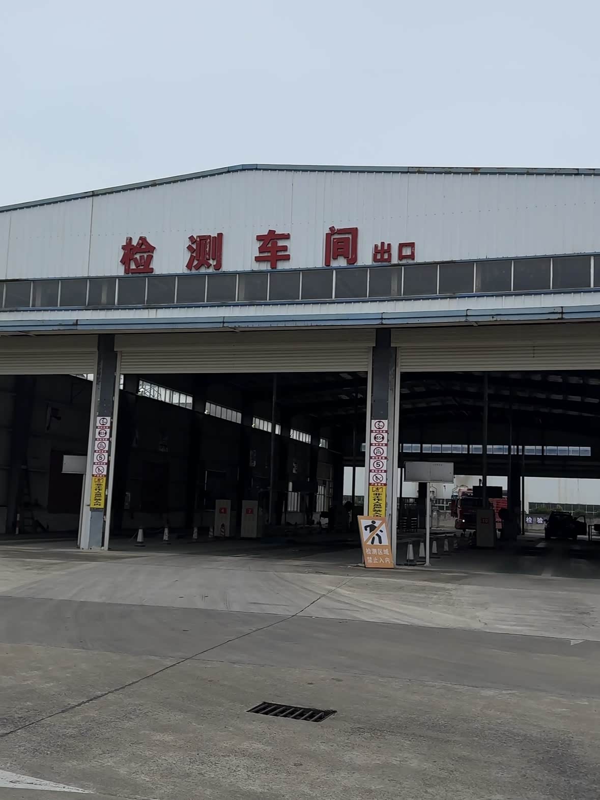

早上八点半到检测站,人不多。导办台刷行驶证取号、交钥匙,我跟着检测员绕车外观检查。

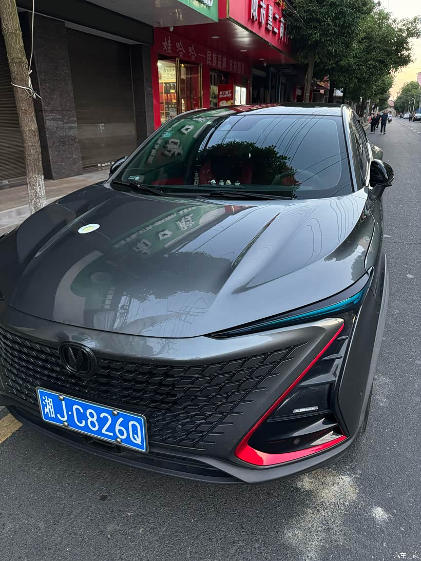

检测员问我是不是换了车标了的,
我就知道肯定会要问,然后就告诉他车标没改,只是贴了一个碳纤维纹路的车标壳,原厂车标形状都没变。
检测员又凑近看无边界格栅,轮廓对得上,没加灯没改包围。

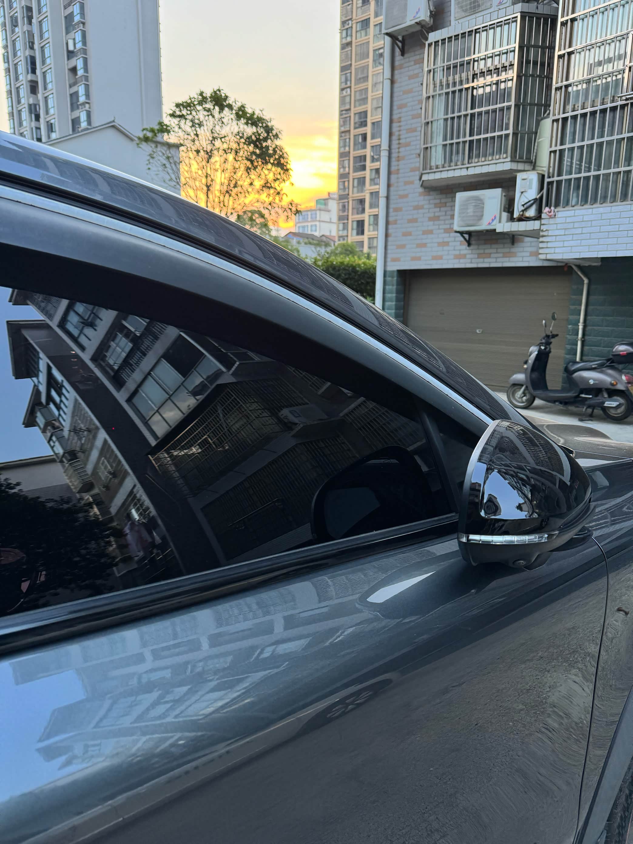

他又敲敲深色侧窗:"膜贴挺深啊。"我咽了口唾沫——他拿透光仪在主驾侧一测,数值够格,点头过了。

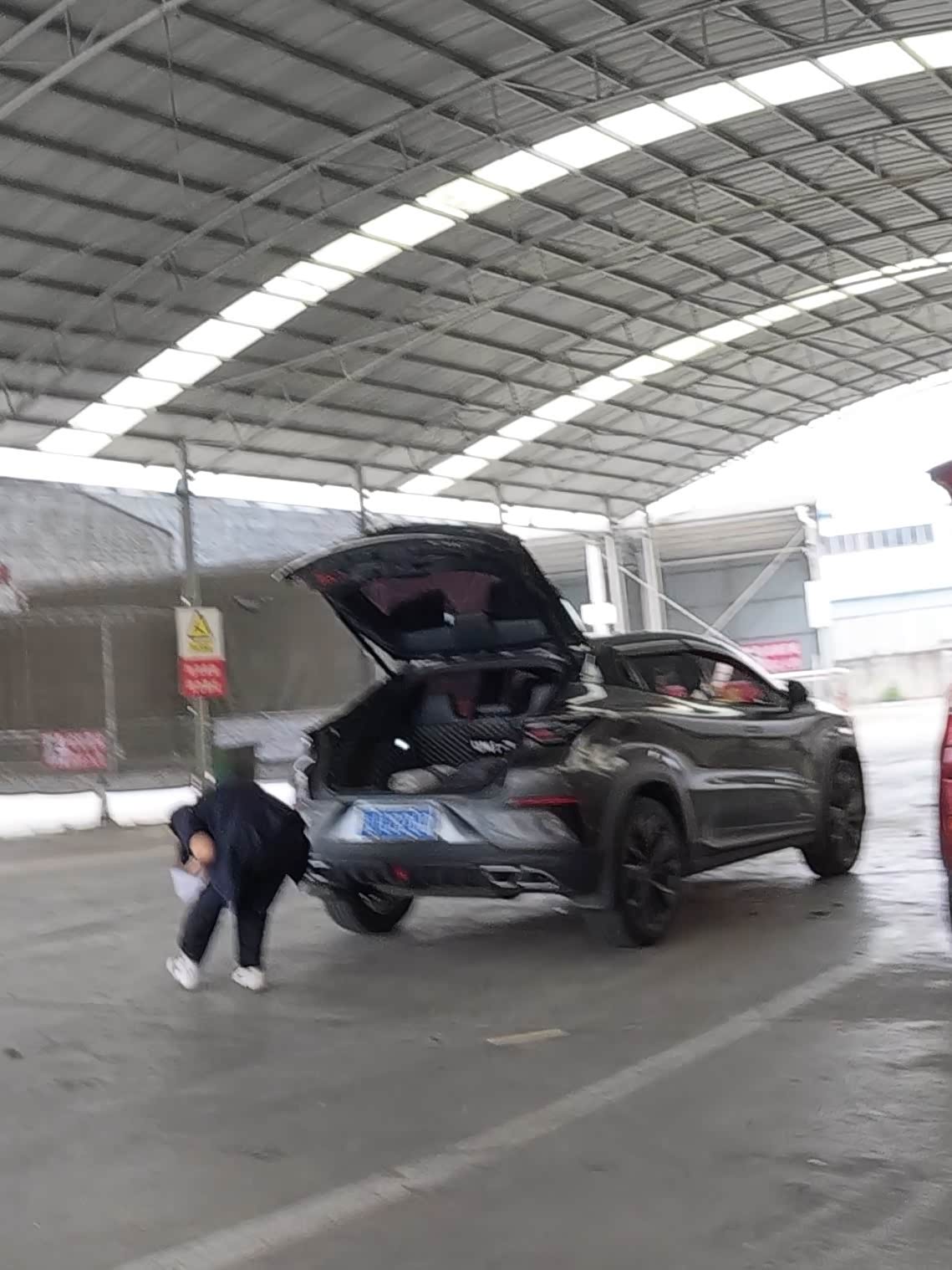

接着让我通电不点火看灯,对着我贴着蓝色灯膜的日间行车灯看了半天,他没说什么,然后指了指后备箱:"把三角警示牌拿出来,灭火器现在不查,外观先过,排队上线。"
我那颗悬着的心,"咚"一下落回肚子里。汽车之家很多车友问黑标过不过得了,实测——只要不改动外观轮廓、不遮挡灯光雷达,同尺寸替换款黑标大部分地方能过。

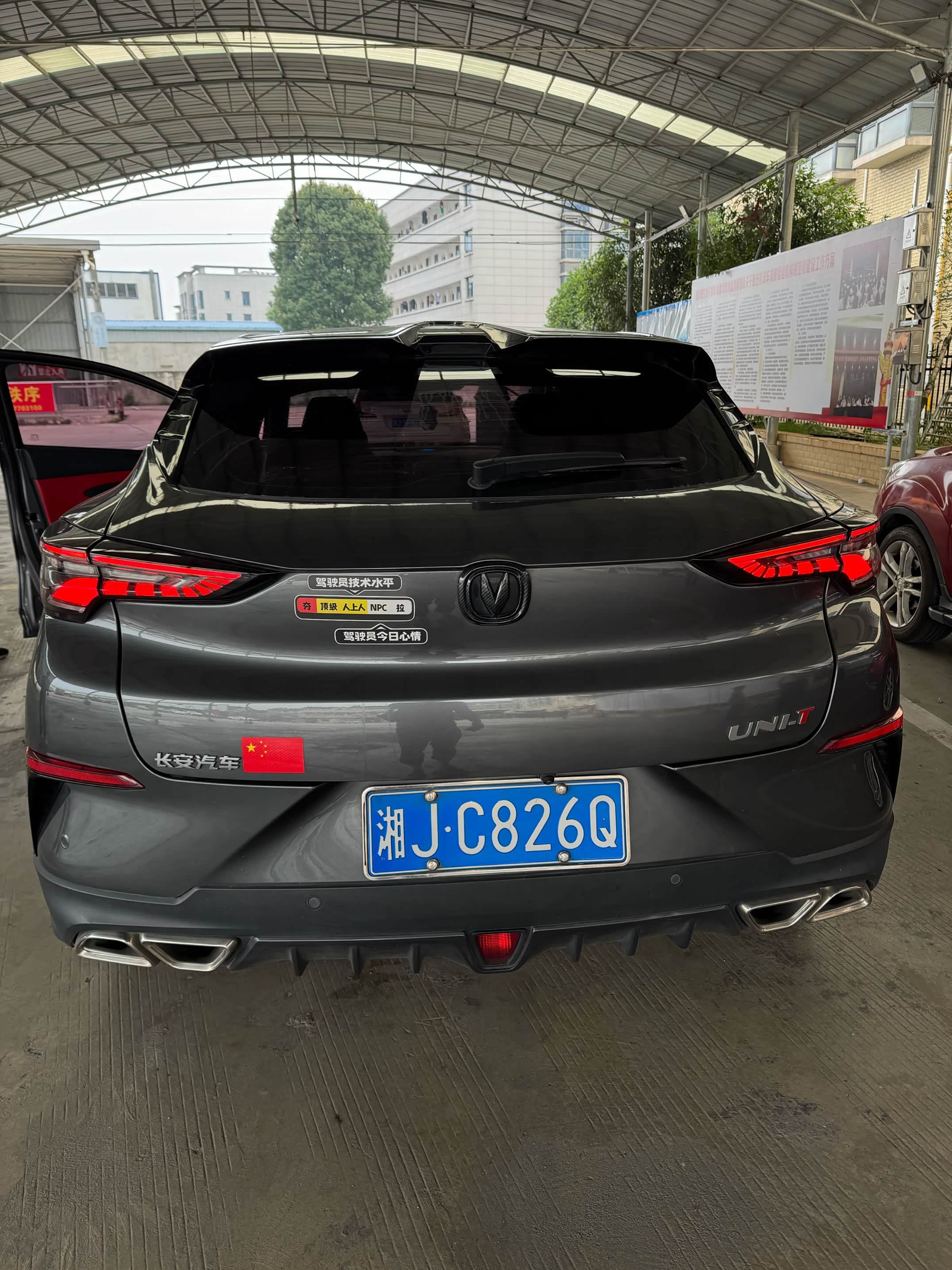

二、外观核对与排气管"乌龙"——检测员以为我改了双边单出→双边双出(四出)
车被引导到外检线末端,检测员核对VIN、轮胎规格。这时引车工走过来,目光死死盯住车尾——UNI-T运动版那真·双边共四出排气(四个梯形口),配镀铬扩散器,相当扎眼。
检测员(回头看我,半开玩笑又带审视):"你这车,原本是双边单出吧?后来自己改了双边双出也就是四出排气罩,甚至切管改四出?我看四个孔太对称,好多轿车就是把原厂双边单出焊假罩变四出。"
我(心里一紧——他怀疑我从双边单出私自改成四出!连忙摆手):"真没有!这车出厂就是运动版原厂真四出,没动过排气管,没加装饰罩也没堵死假管,您看,都是原厂。"
检测员(半信半疑蹲下摸排气管内壁,敲了敲后杠下方):"哟,还真是通的真管……现在国产车这么卷,这价位给真四出?"
我(松口气笑):"蓝鲸1.5T旗舰版标配,当时就应为看到这些配置才买的。"
检测员(起来拍拍灰):"行,原厂件就没事。要是改成四出排气的话,非得让你复原才让过。上线吧。"
这个小插曲让我后背微汗——如果你的车原厂就是四出,一定大方说明并配合查看;如果被误判为双边单出改四出(双边双出装饰罩),大概率要拆或不过。好在UNI-T这车原厂有据可查。

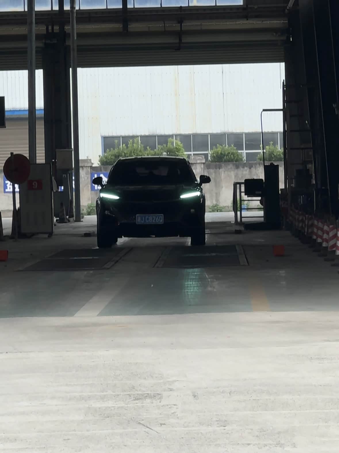

四、安全性能检测——制动·灯光
接着刹车制动台:行车制动+驻车制动分别测,数据在限值内。灯光仪测近光/远光发光强度与光束偏移,LED大灯亮度够没散光。
全程我在旁边看着大屏幕,一项一项变绿,莫名有种考试等成绩的感觉😂

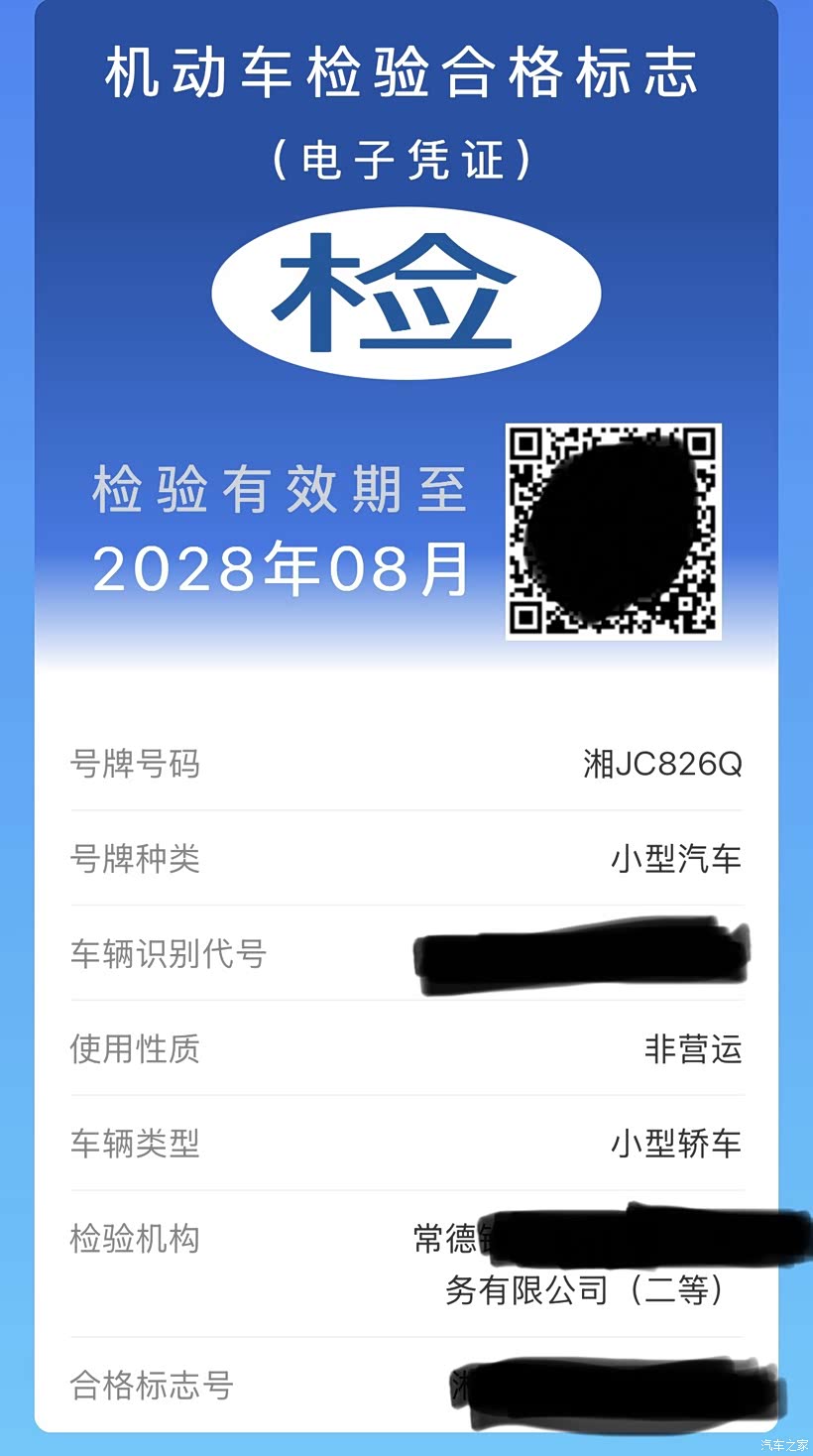

五、总检合格·行驶证签注新有效期

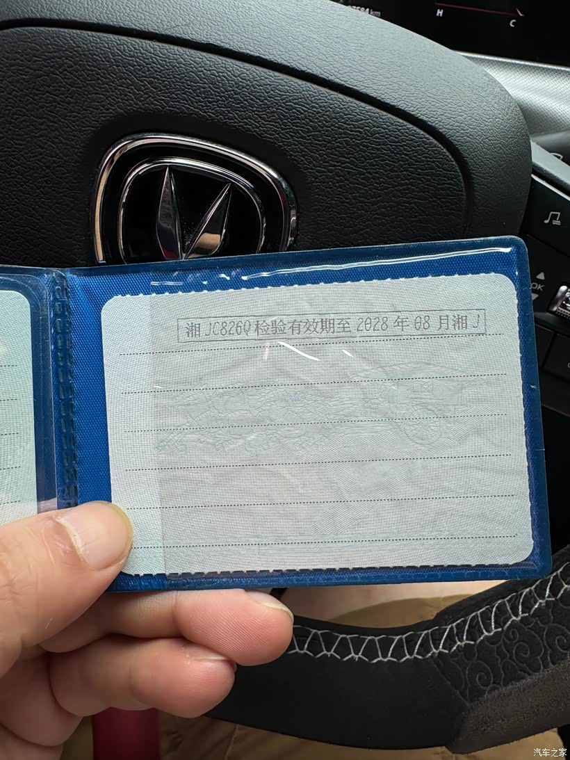

大厅叫号,屏幕显示安检合格✔ 环检合格✔。缴费后工作人员收走行驶证,在副页上打印新的检验有效期(至2028年8月前)——这才是真正的"年检完成"凭证。
合格标志无需贴前挡风,交管12123→我的机动车→检验合格标志直接看电子版即可。第2、4、8年也是在这里领电子标,第六年、第十年才需像今天这样跑一趟。

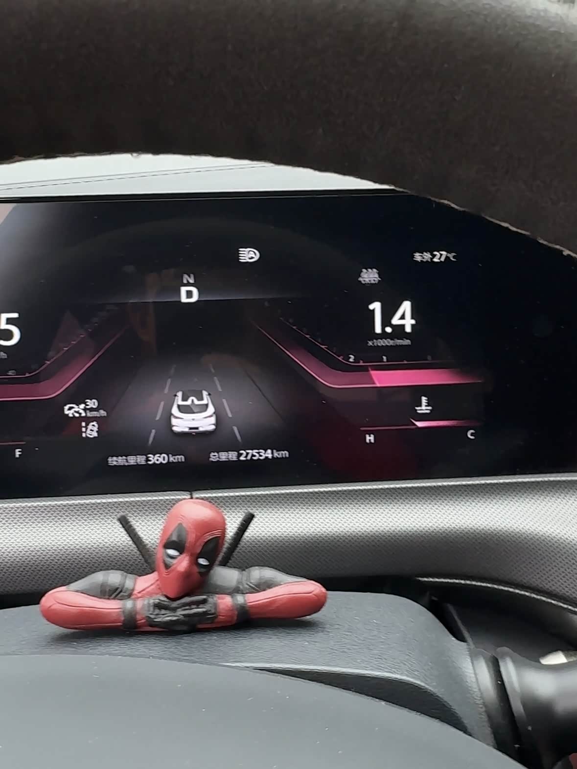

六、取车后的"圣诞树"——ABS/ESP全亮黄灯!
拿到钥匙启动——仪表盘ABS黄灯✖ ESP黄灯✖ 电子手刹警示✖ 前方碰撞预警黄灯,齐齐亮起!我当场懵了:不会上线把传感器干坏了吧?!
慢慢倒出车位,旁边收拾设备的老检测师傅看我一脸煞白,就乐呵道:"第一次见?别慌,你这前驱车上线时前轮在滚筒高速转、后轮完全静止,ABS电脑读到前后轮速差超大,以为轮速传感器故障或车轮打滑严重,就记了临时故障码亮灯报警。不是真坏——你正常开出去,四轮都转起来同步了,跑个几百米它自己灭。"
我:"那不用消码?"
老师傅:"不用,开一圈就好。两驱车单轴检测常有的事。 "
将信将疑开出检测站,大概三百多米轻踩一脚刹车——叮!一排黄灯齐刷刷熄灭,仪表恢复正常。虚惊一场,但也记住了这个知识点。
