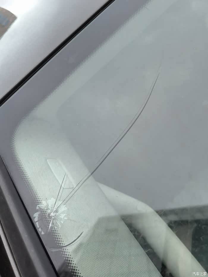

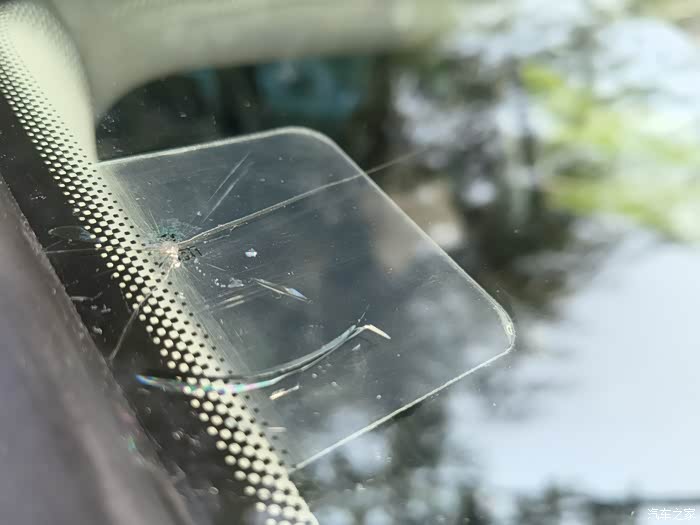

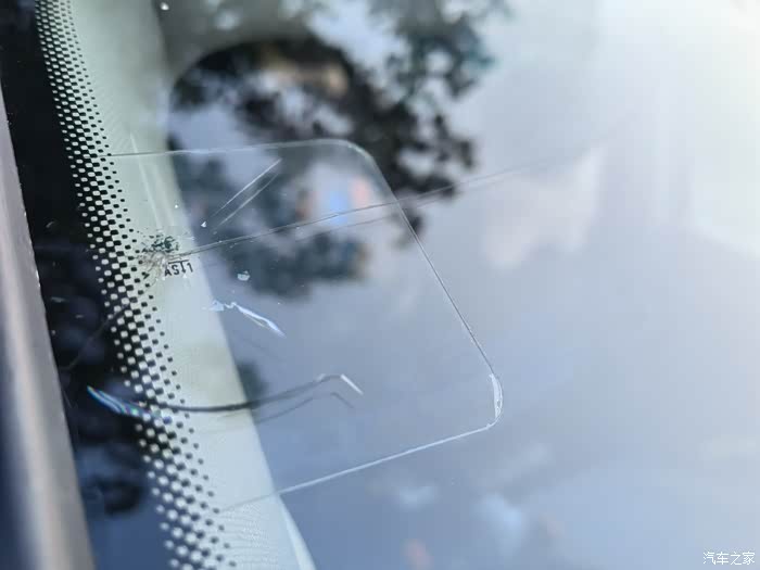

第二次是去年9月路过一个立交桥工地,路边沟机在施工,啪的一声很响,听声音是在侧窗位置,停车后看了好久没发现,直到一周后洗完车,才发现是在副驾驶侧上方靠近边缘的位置,其中有一条延伸开,还好拐了个弯,释放了应力,一年多没再继续扩展。而且每层玻璃也有一条裂纹,可见当时冲击力的确不小。去玻璃修复店检查,被告知无法修复,建议更换。

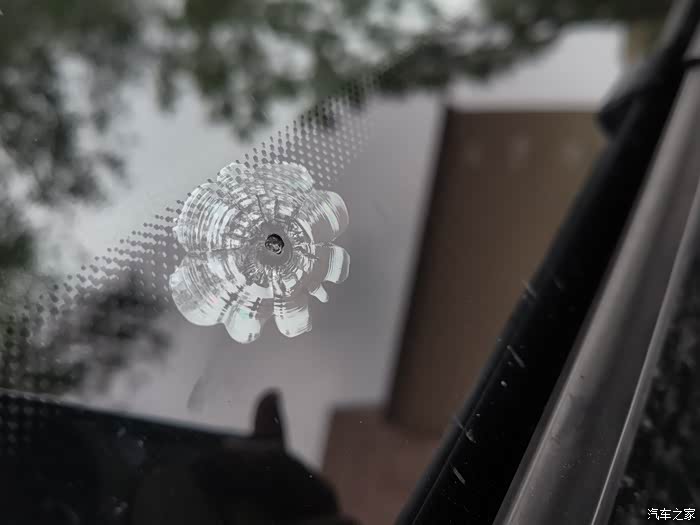

第三次是上周的一天傍晚,普通路上,周围也没有大车,同样啪的一声很响,风挡下部靠近雨刷的黑色区域,被打成了一个牛眼+网状的复合破损,外层玻璃被打穿,还好内层玻璃没事。去玻璃修复店,同样被告知无法修复,加上原有的伤,建议更换。
在雨刷旁边的尴尬位置
外层玻璃打了个洞,内外层局部区域脱胶

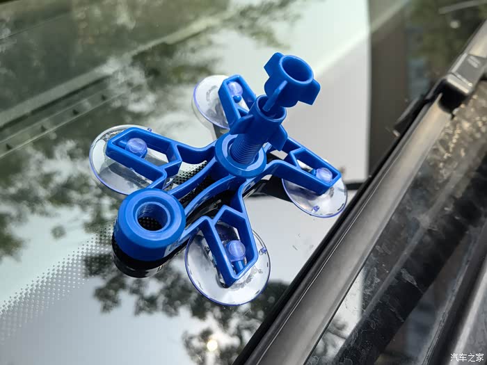

带吸盘的注胶工具,设计合理,做工也不错。
注入的修复液是紫外黄敏固化型,只能在地库施工。周末的傍晚抽空施工,因为没有紫外灯,为了赶在太阳下山前固化,有些着急了,后面再修应该会更好些。

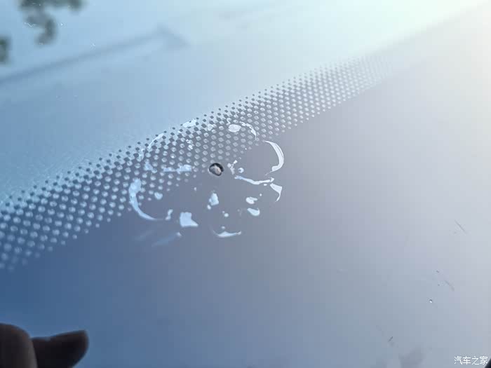

修复后

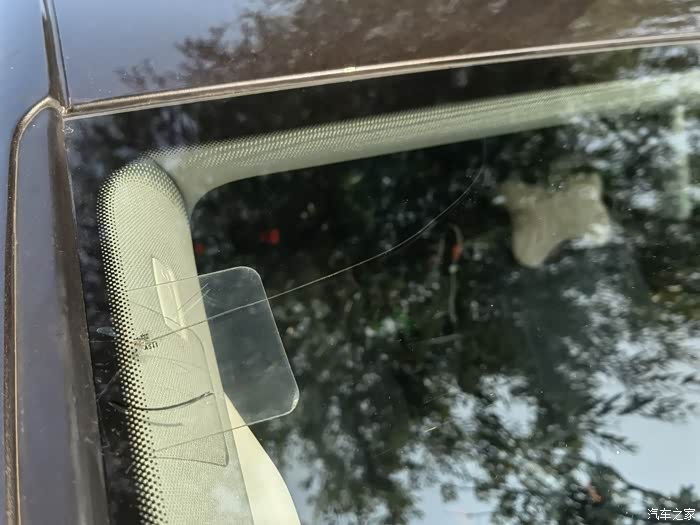

看胶还有不上,想起去年的旧伤,就一并处理了。这个旧伤属于牛眼+星形复合,还有一条扩展裂缝。当时为了保护内层玻璃,在内侧贴了快双面胶贴。
说注胶工具设计合理,不光是因为比有些三吸盘工具多一个吸盘,还因为多一个注胶孔位,专门适合这种边缘位置。

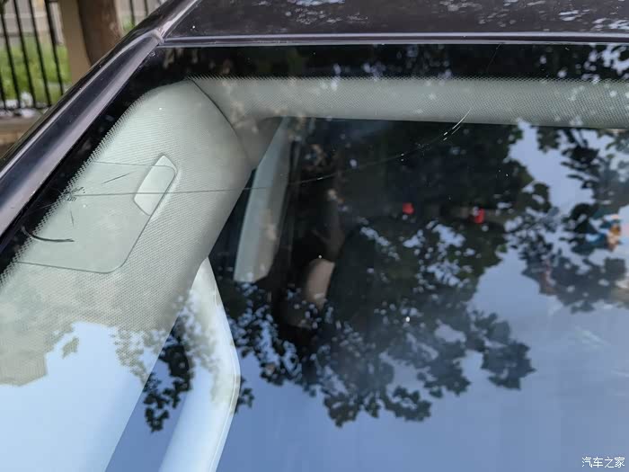

修复后拍了几张。
第一次学着修复,两处伤还都挺重,尤其是去年的旧伤,能阻止玻璃在高低温或者跑高速时风压增大造成破损扩展或者崩坏就行,美观谈不上,能修成这样打个80分吧。老车了,能修就不换,哈哈。
