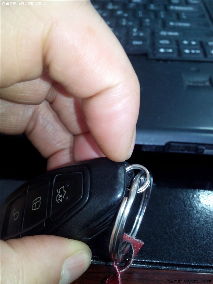

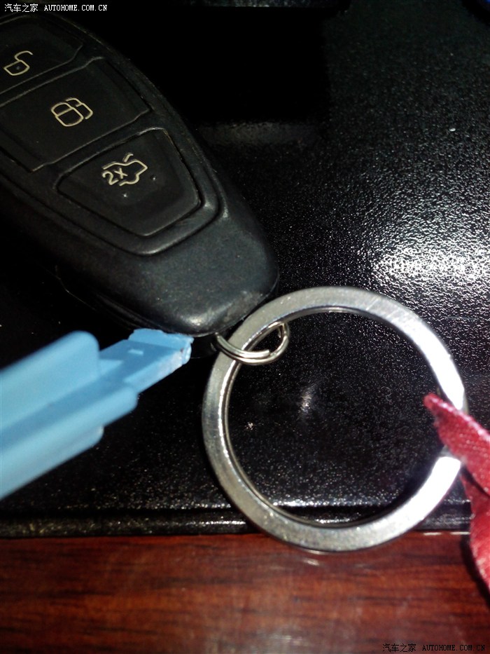

去年10月的车,今天钥匙报警电池电量低,中午小超市5块买了超霸GP2032的电池,花了1分钟即换好。撬的位置是钥匙圈处,按键那面的面板。只要用片硬塑料即可,指甲长也行。

Ecoboost2011 2014-1-15 14:35:28 发表在 10楼
真是会者不难、难者不会呀。楼注说具体点,福特商标的那个盖板拿下来后还怎么弄?谢了!我今天也买了电池(提示钥匙电力不足了),没敢使劲撬。
