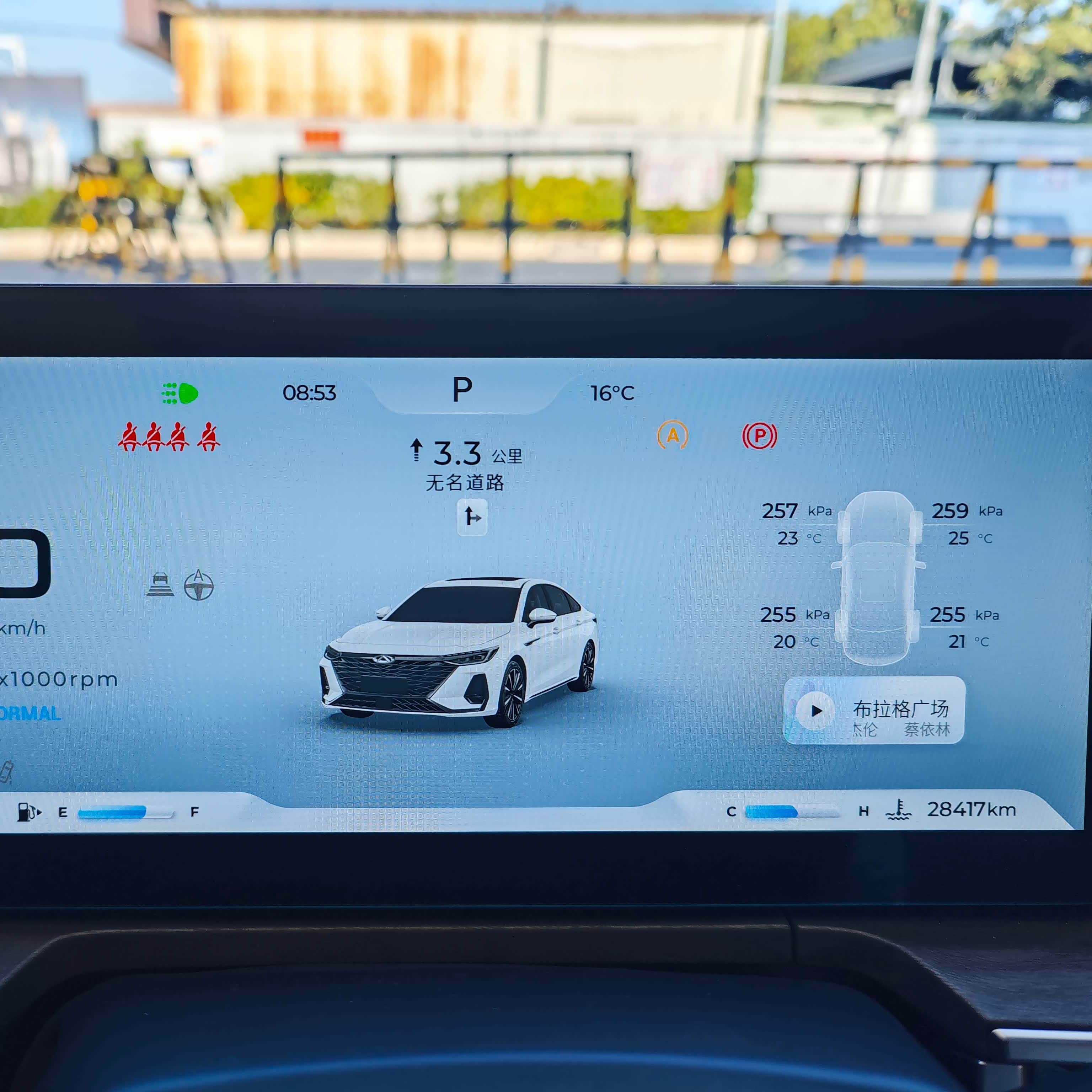

行驶里程:已跑2.8w公里,80%市区(上下班通勤),20%高速(逢年过节回家)。

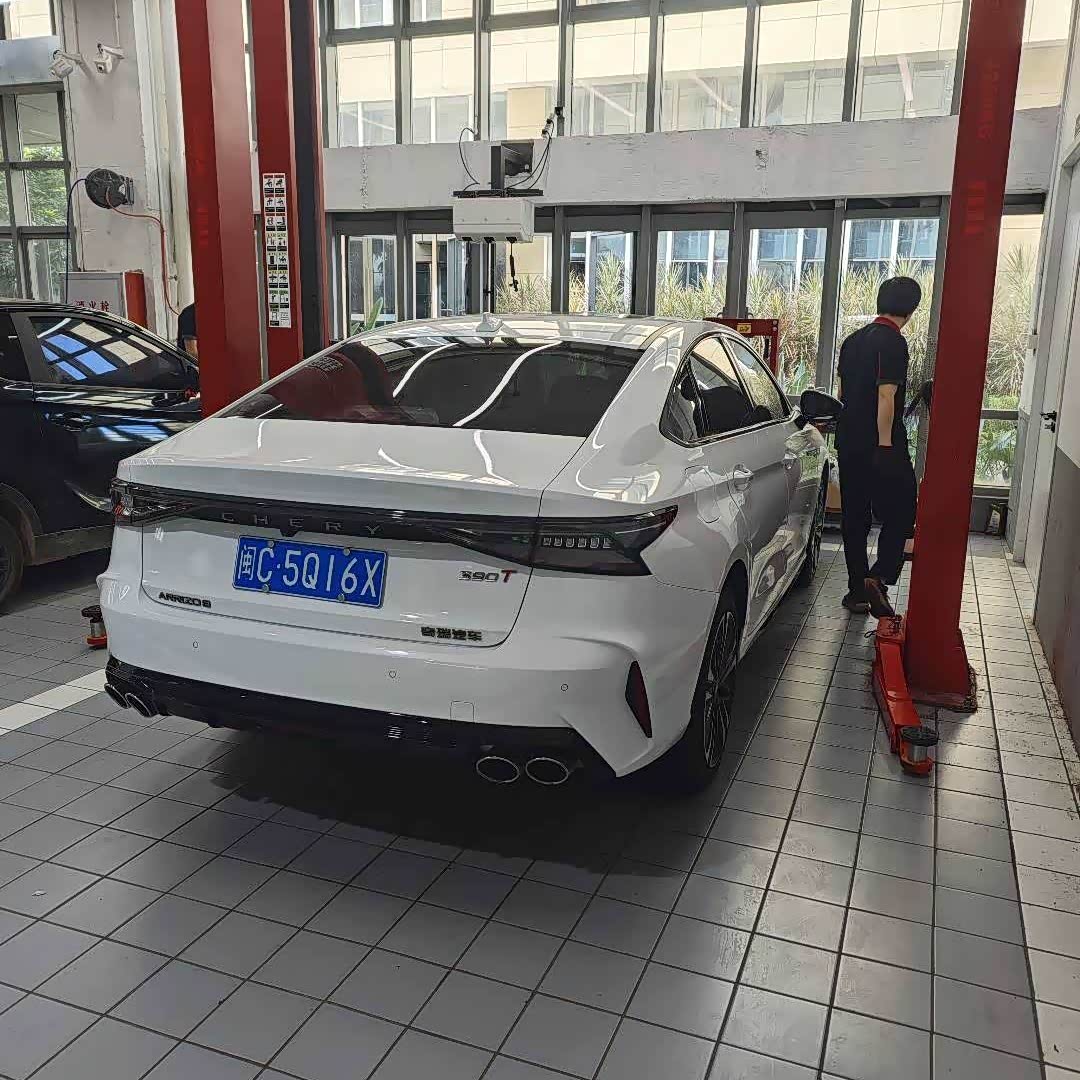

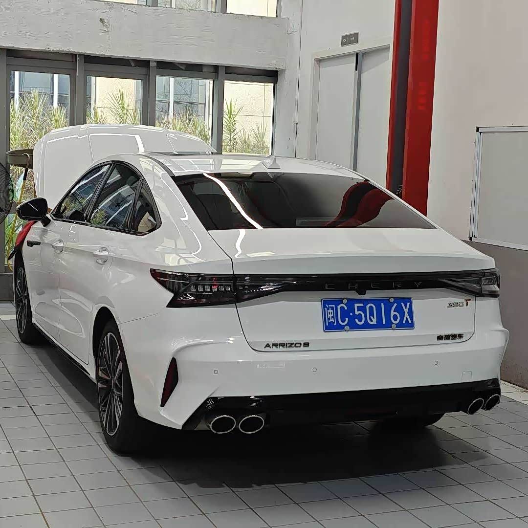

进入保养工位后,就按照如下顺序开始保养:
1.打开前机盖,
🅐检查电瓶,
🅑检查空气/空调滤芯,
🅒检查防冻液水位,
🅓添加玻璃水。

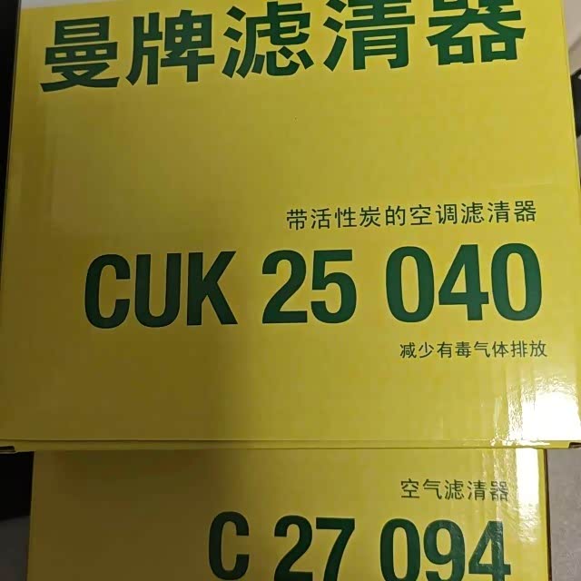

1)空气/空调滤芯:
因为我已经自己提前购买换过了,所以本次保养无需特别操作,如果空气/空调滤芯不脏或轻微脏,技师会帮忙吹气清洁,如果脏污严重,技师会建议更换。
我个人的使用经验是空气滤芯1w公里,空调滤芯5k-1w公里更换,对人和对发动机都好,具体以实际用车场景判断,
–站点更换的价格一般150-200元左右,
–自行网购并动手更换,只要滤芯约50-60元左右。
我选择的是自己购买更换,省钱的同时也增加一定自己动手的乐趣。
操作也是很简单,准备好十字螺丝刀,内六角螺丝刀就能轻松搞定。

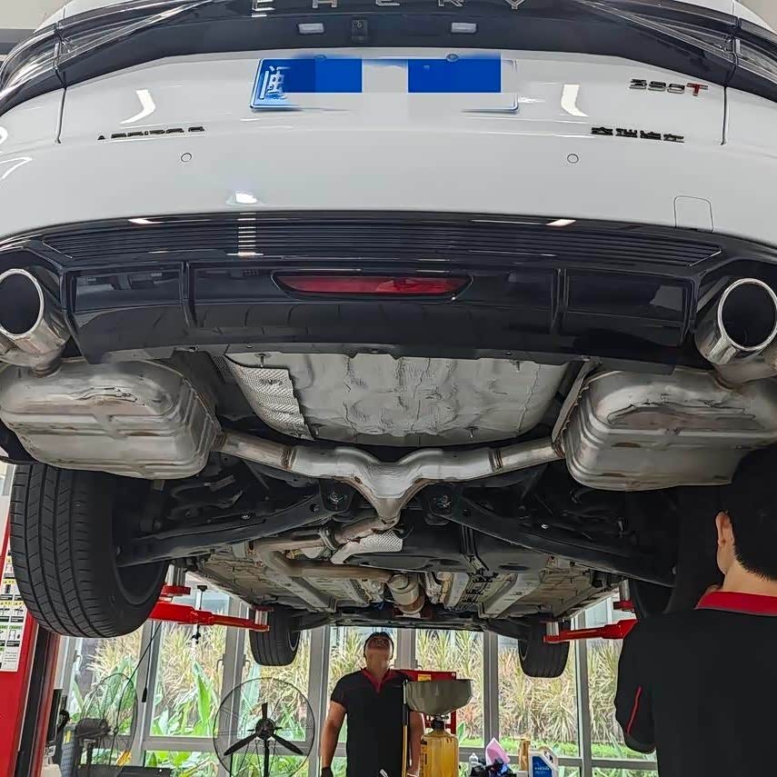

2.上升降机,
上述检查完后,开始正式上升降机进行机油机滤的更换过程,
🅐打开发动机护板,清理,
🅑放旧机油取下旧机滤,
🅒等待过程会给轮胎充气,清理轮胎石子,
注意点分享:
1)我每次都会利用升起车子的机会,查看自己的底盘情况,一个是看看有没有生锈!!!二是有没有被小石子砸伤,毕竟在路上经常有听到磕碰的声音,平常我也没机会看到底盘全貌,看到没问题才会放心。这可能也是因为我多在城市铺装路面行驶,路况比较好,出厂自带的树脂发动机护板够用,技师保养过程可能会推荐你更换发动机护板,差不多要300多元,如果你的钱包富裕,可以考虑升级下护板。
