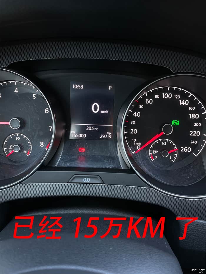

17款的高尔夫 嘉旅 已经15万多了 确实应该更换正时皮带了!

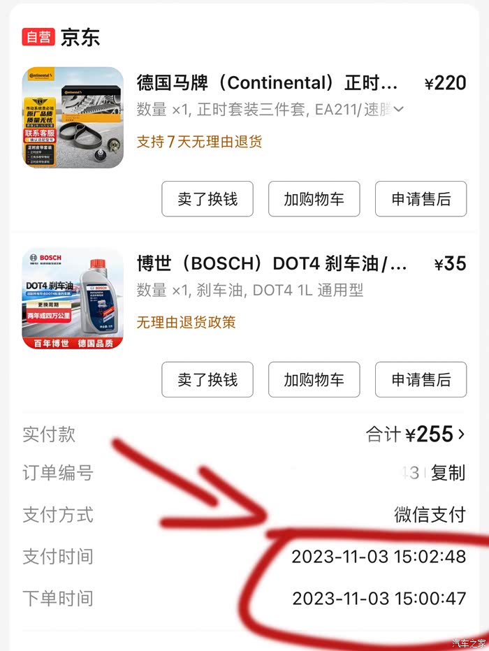

2023年 就买好材料了!!

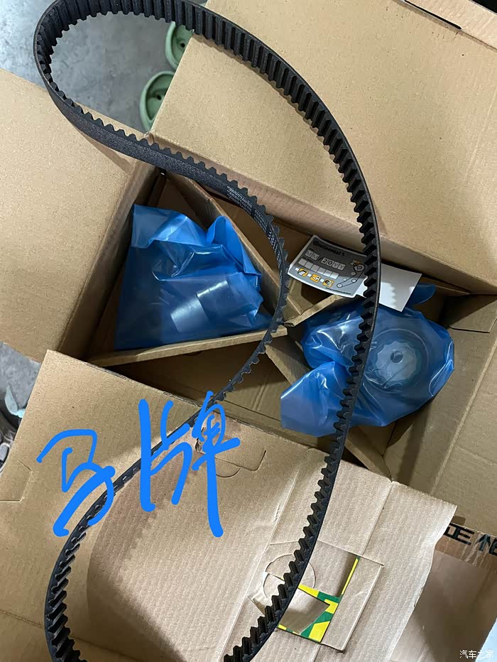

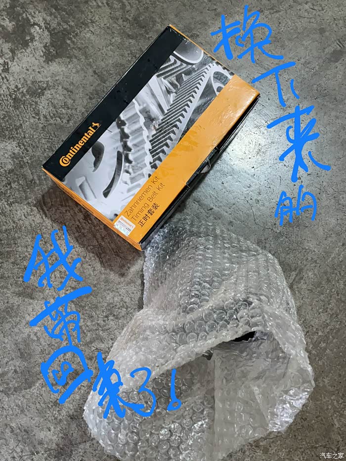

马牌 正时套装

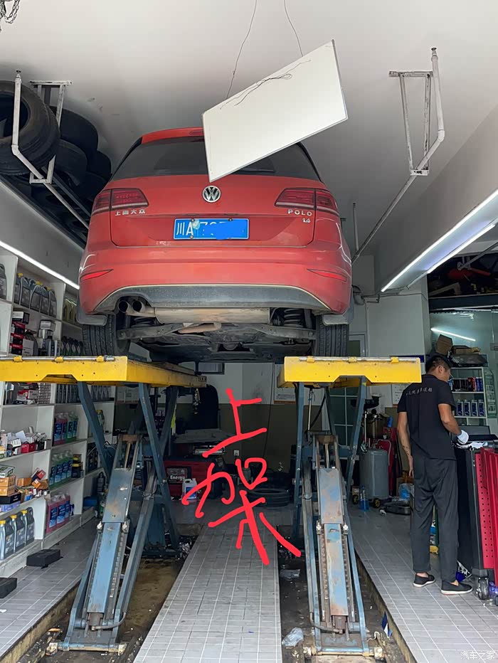

上架 先把机油给换了!

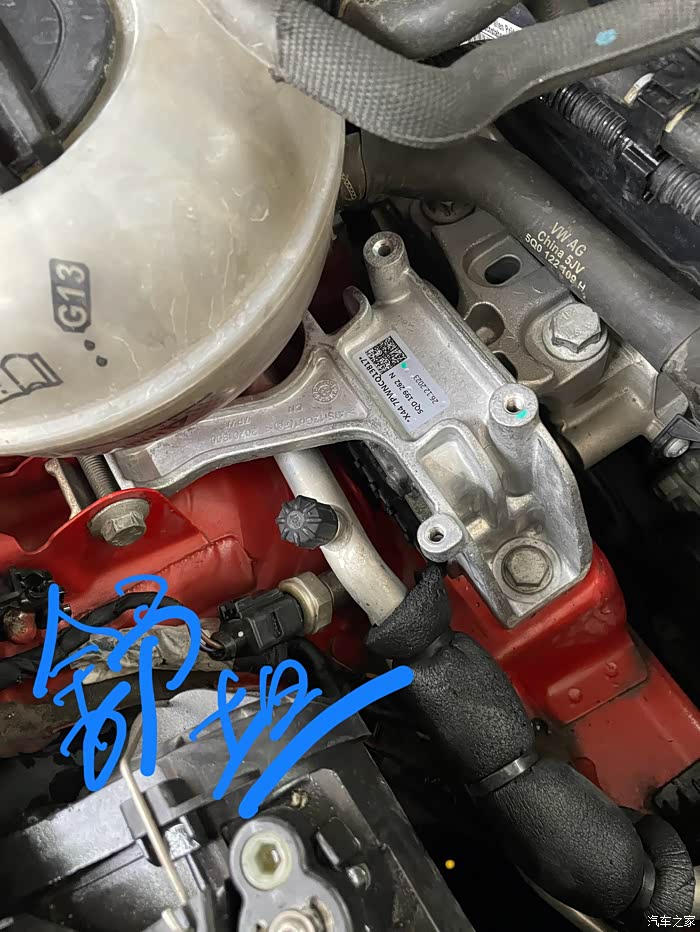

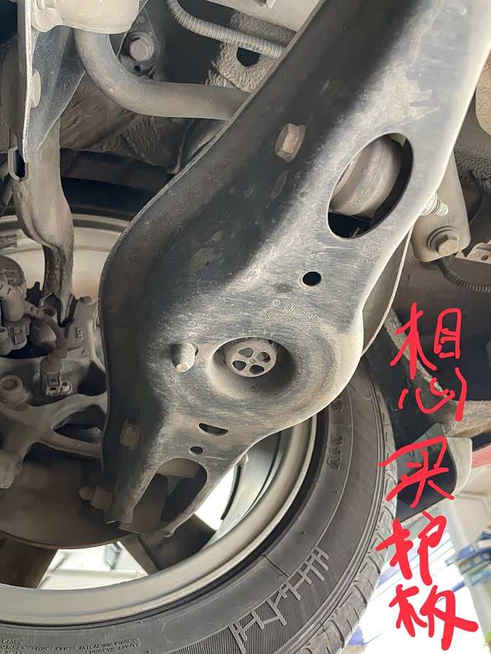

这个 托臂 还能加装一个塑料护板!

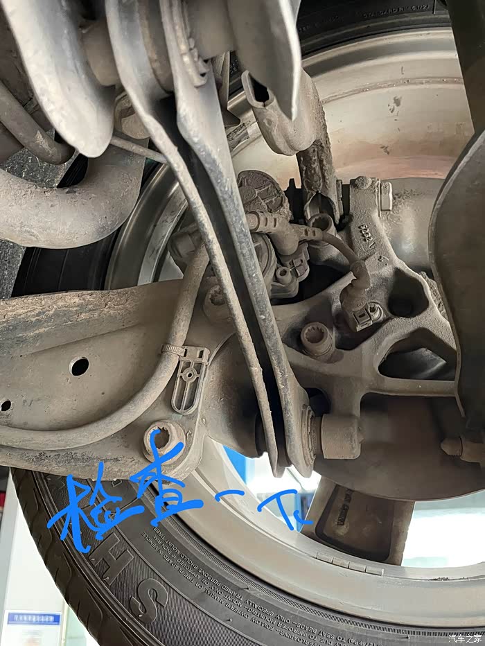

顺便检查一下各种螺丝!

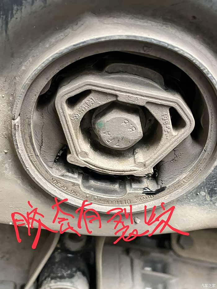

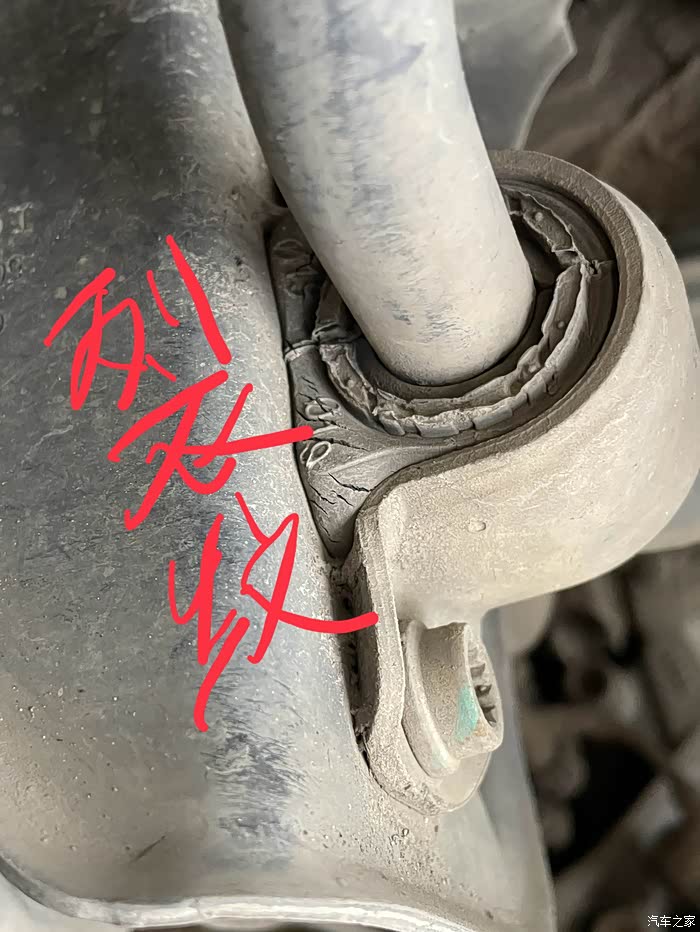

后桥的扭力杆胶套有裂纹!
这个大胶套 也有裂纹!

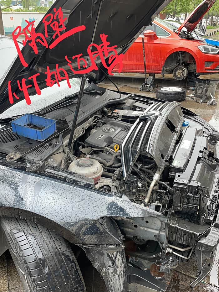

隔壁 1.4的迈腾 ABS 也有隔热板

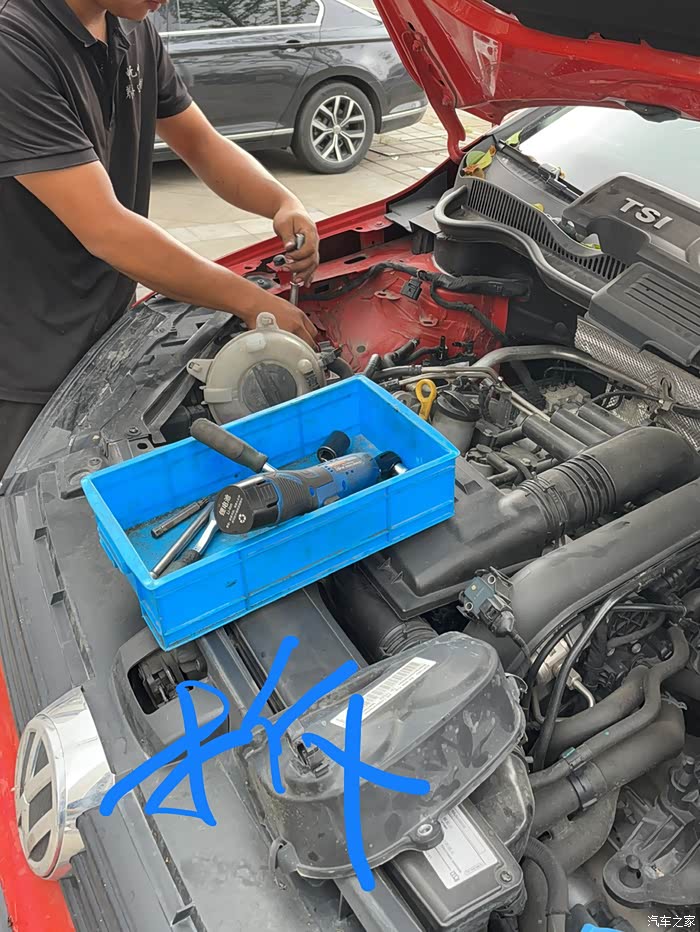

两个人 室外搞定了正时皮带!
感觉完全没有一丁点裂纹!

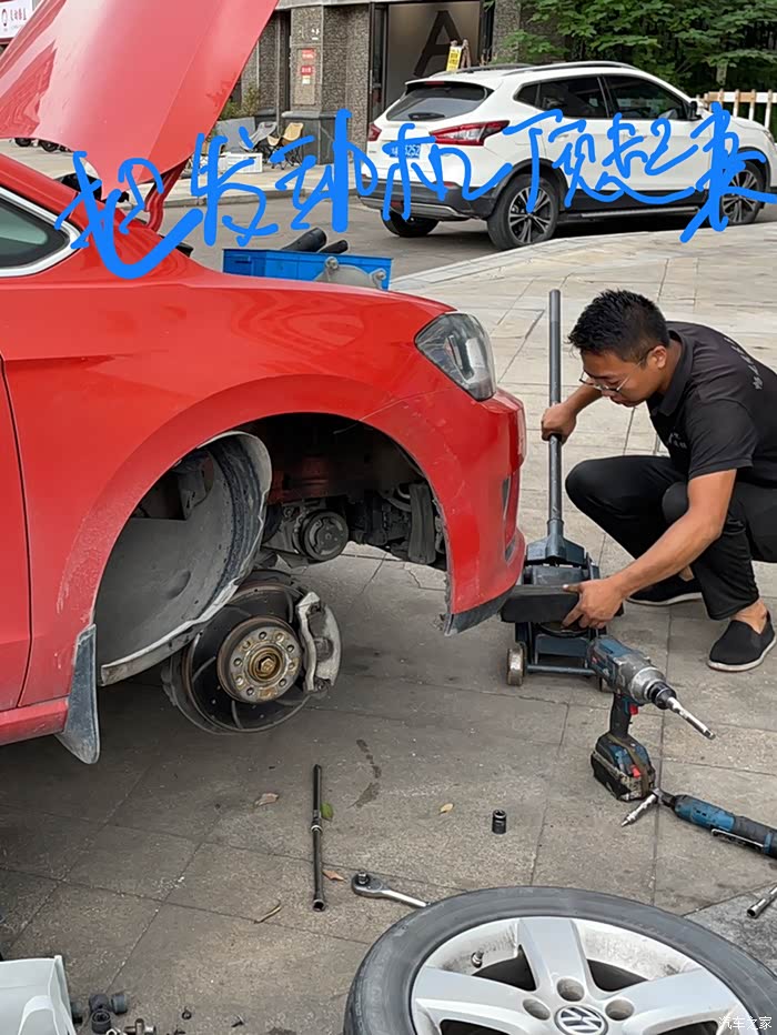

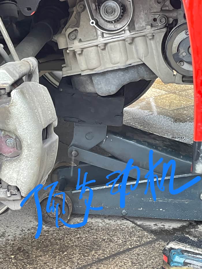

先把发动机 托起来一些!!

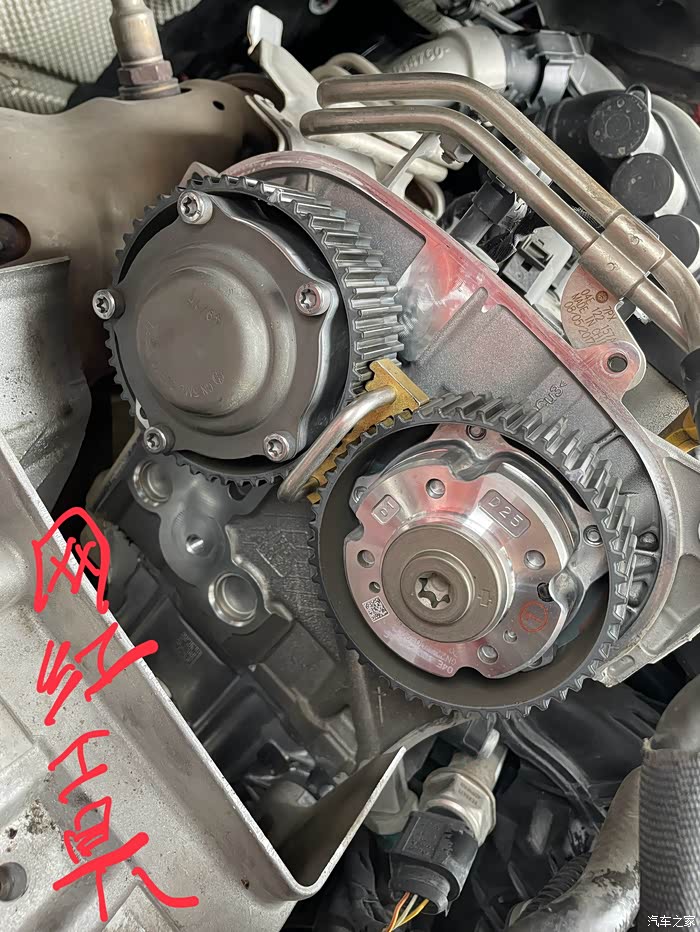

继续拆哦!

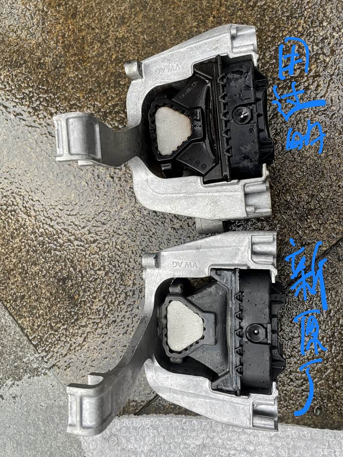

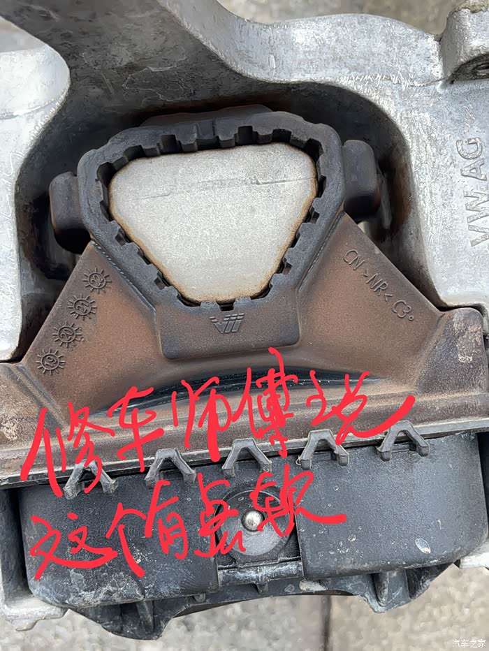

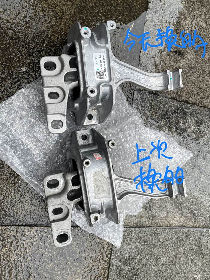

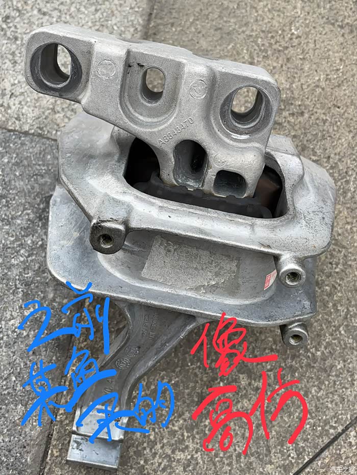

大概前两年换的机脚吧 160 某鱼买的,感觉是个高仿!
字迹看着很清晰的!

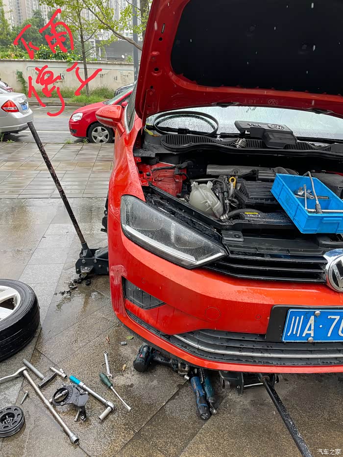

下雨 接着 打伞 继续搞!

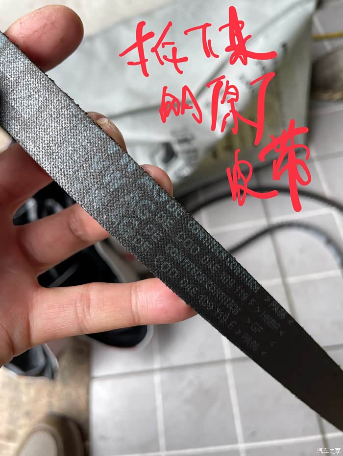

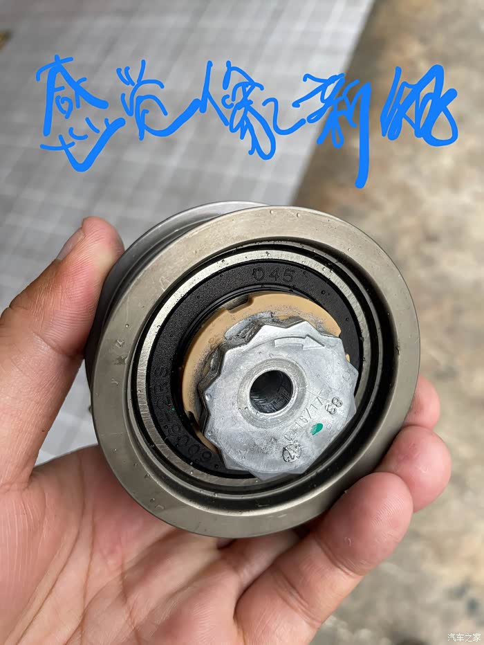

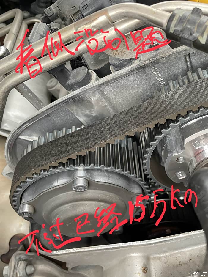

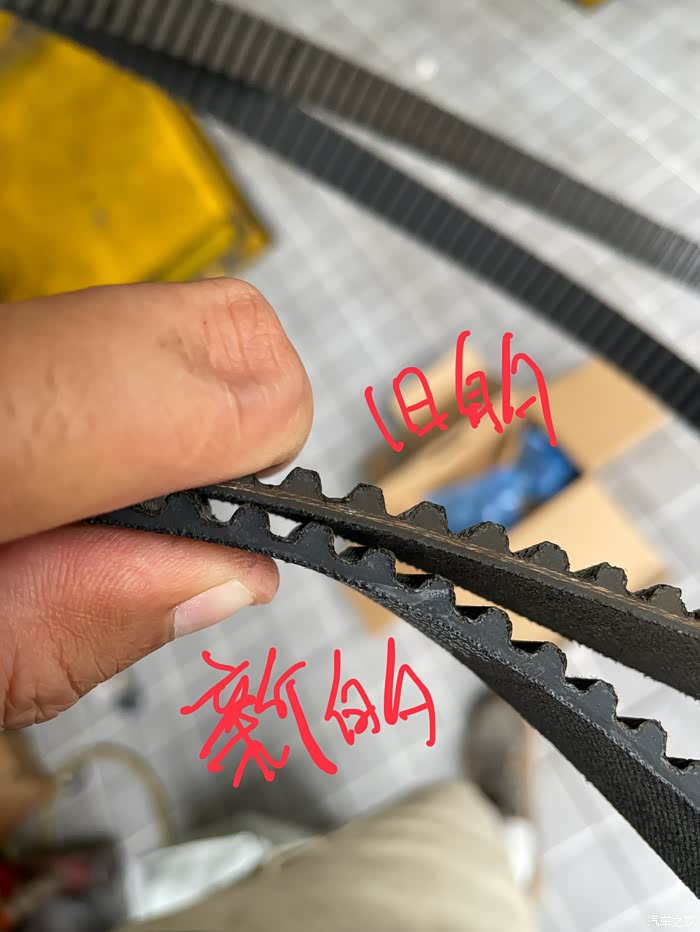

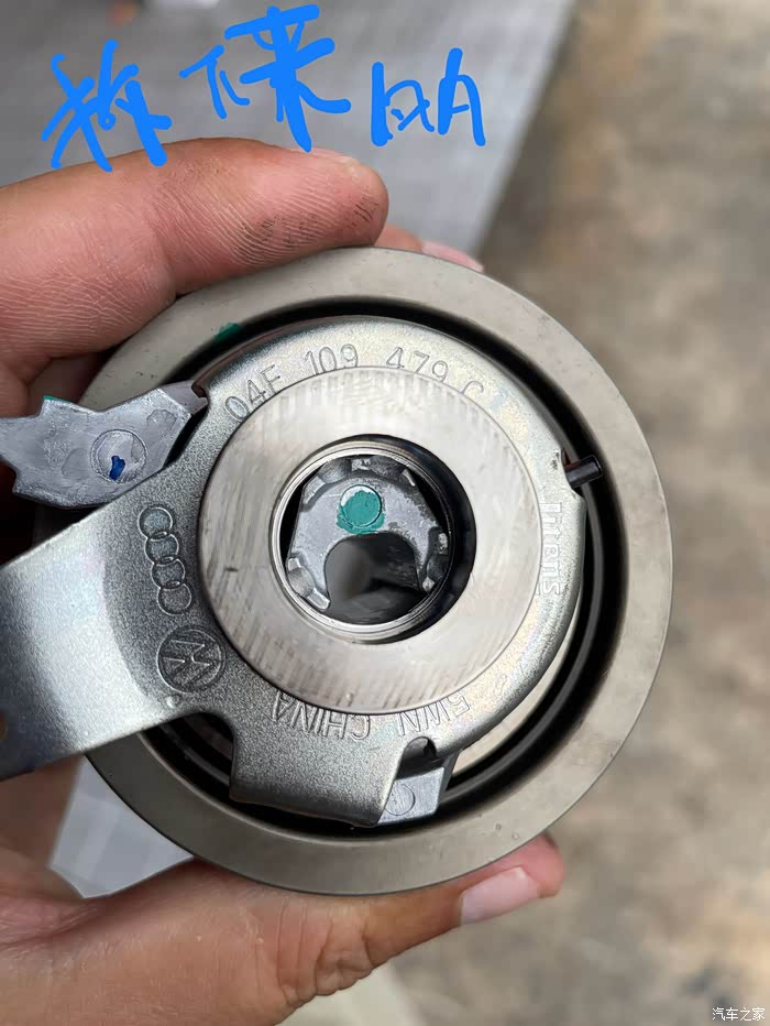

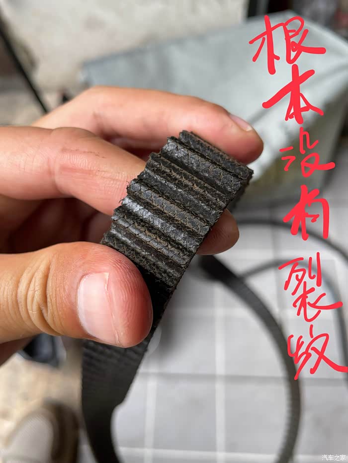

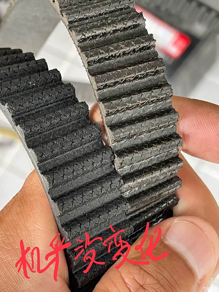

拆来下的原厂皮带!
看了一圈 么得裂纹~~

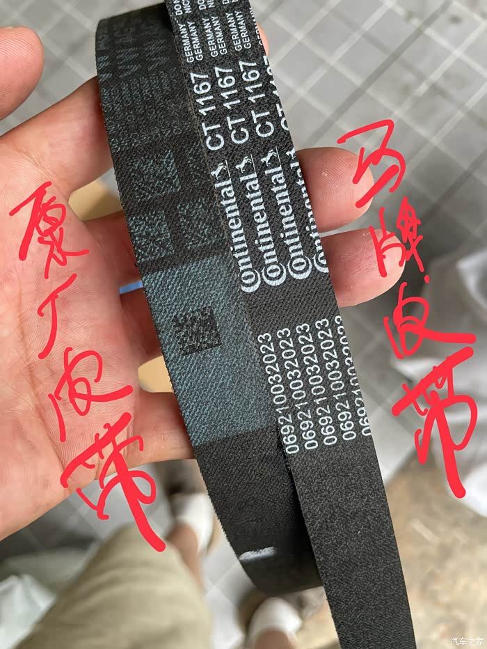

新旧对比一下!
原厂的 和马牌的!

雨太大了 停工一哈儿!
隔壁的迈腾 也停工!居然迈腾也有1.4T 的!

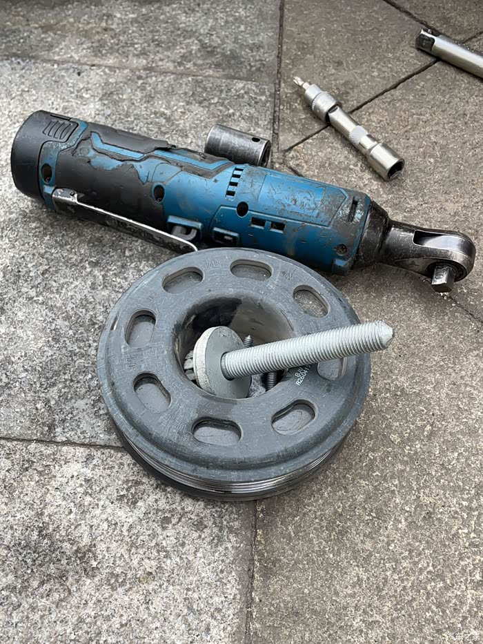

顶起发动机!

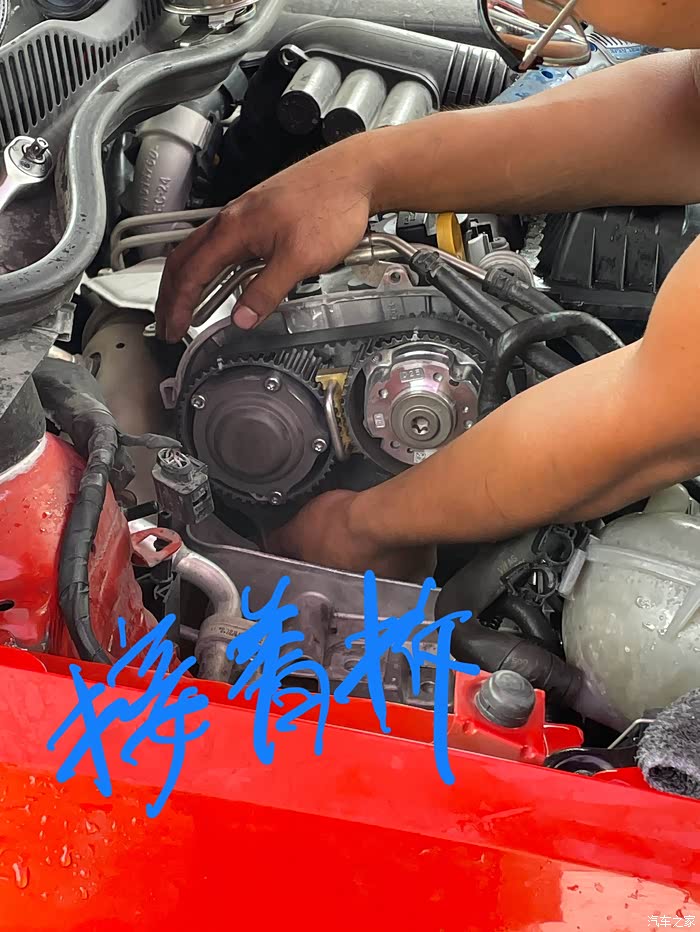

定位找好,工具搞好!!准备拆皮带!
拆下来的原厂货~~几乎全新!
拆下来的原厂货~~几乎全新!

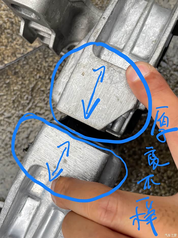

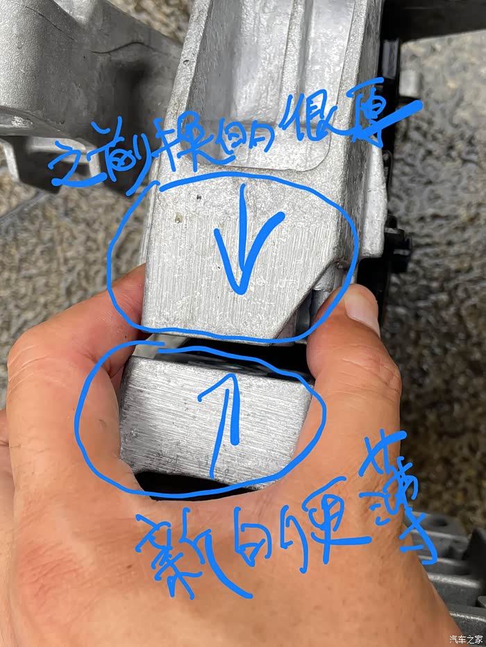

这次 直接找修理厂 拿了一个原厂货!感觉 做工用料确实不一样!
这就是不一样的地方!
新到原厂的要薄一些!之前换的 要厚一些!

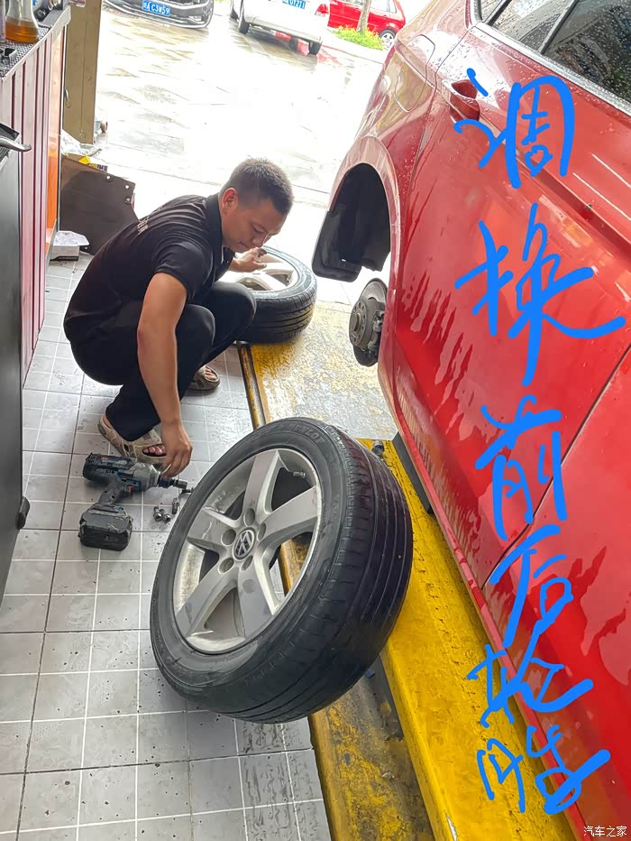

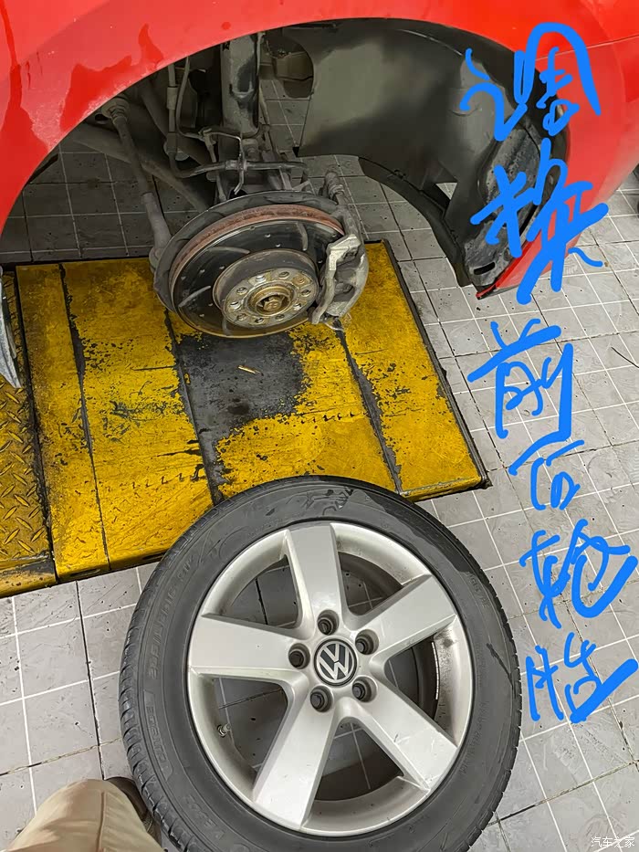

顺便把前后四个轮胎也调换一下!
原来 前后轮胎调换的时候 还要左右调换!
安装完毕 与隔壁的迈腾的机脚对比了 一模一样!!舒坦了!
换下来的东西 我也带走了!
这个之前换的 感觉 骨架都不一样!!侧面骨架 很细!原厂的要粗一些!
