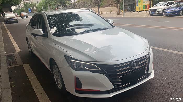

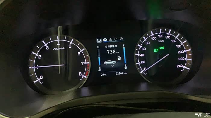

各位大佬请问21款cc急加速上坡出现突然失去动力1秒钟左右、发动机仓咔一声 松下油门踏板再踩又恢复正常!你们遇到过这个问题没有、4s检查说了没问题2万公里开始出现的。是不是敲缸呢?
