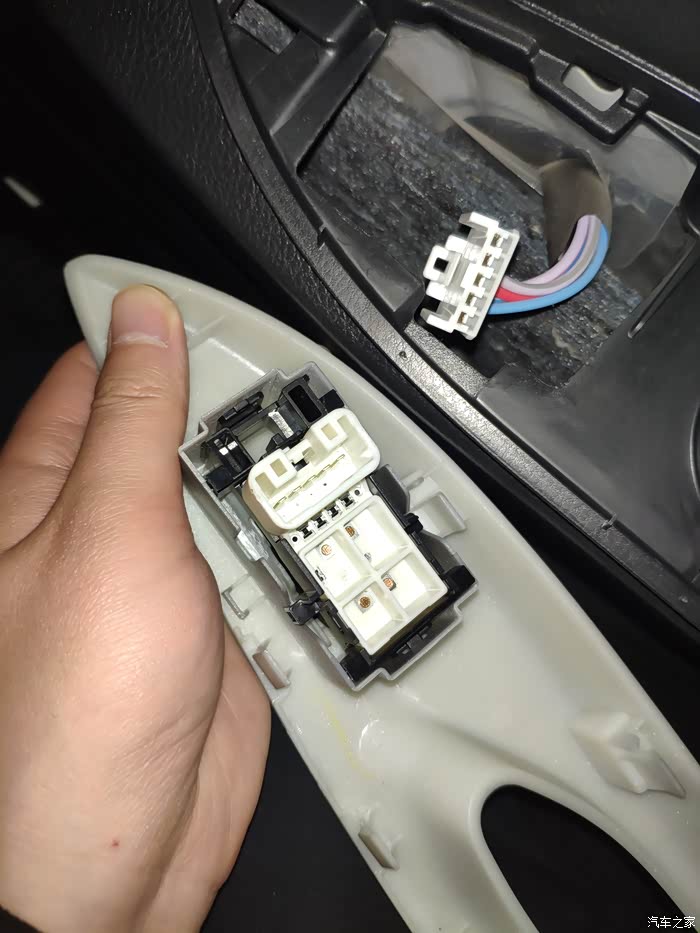

刷抖音看到别的车的氛围灯视频,之后也想装个氛围灯,就有了下面的开始。考虑了圈,还是打算用车窗玻璃升降器插头取电,这样比较方便。不用再单独引线。处是全车通电亮,不能实现开小灯亮,因为这个车的车窗按键灯是通电亮,没注意过的可以晚试试,通电不开小灯按键灯就会亮,白天看不出来。

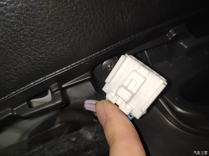

我首先是观察插头,拍照片买同款的插头。
副驾和后排的都是样的,主驾是个大的。主驾的难买,反正我是没有找到。因为我不想破线。如果不介意的兄弟可以直接破线,也方便。

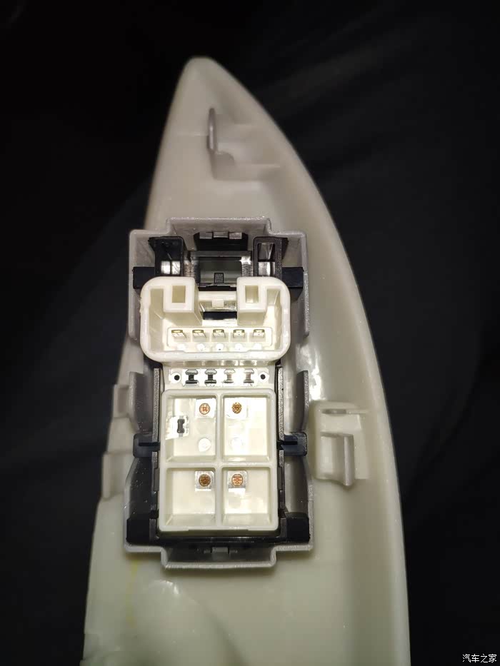

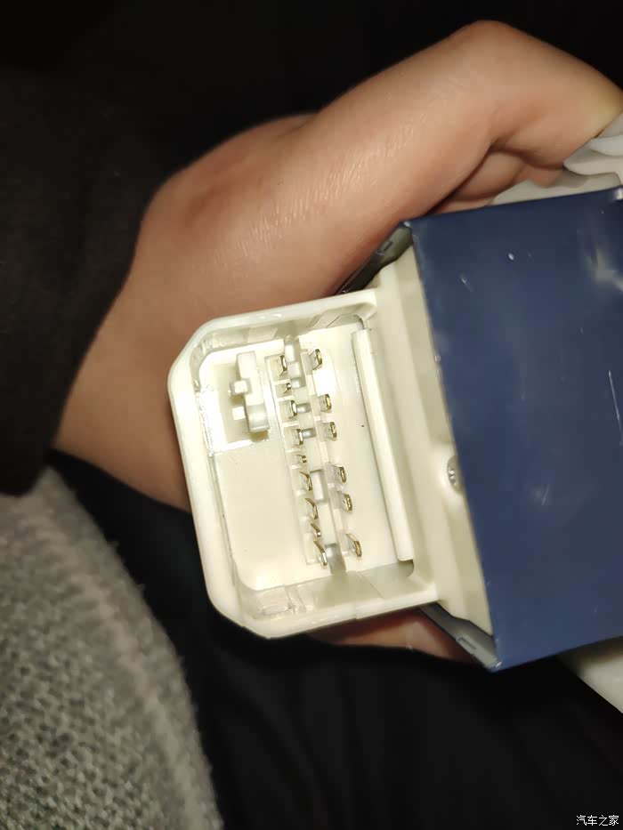

先用万能表量出正负极,副驾和后门两个门是样的
主驾的正负极。谁要是也这样弄,可以按照我的这个量的接线就行了。

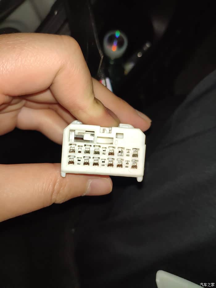

主驾的话就是退端子,用镊子,这个大插头背面有插头锁止装置,用镊子挑下,
这就是锁止装置,原厂的插针退出来后不要剪线,用尖嘴钳,把这个插针想办法弄掉,原来的线露出来
准备两根线,我没有红线了,就用的黑色负极,黄色正极
插针
把准备的线另头和剥掉原厂插针的那头用压线钳压起。还插回插头
