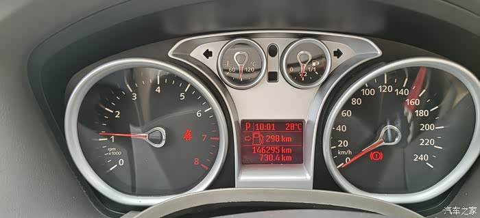

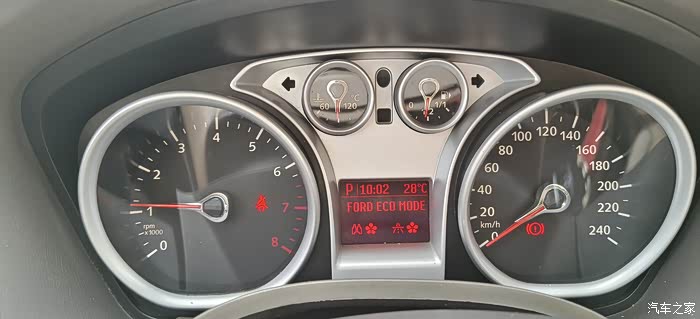

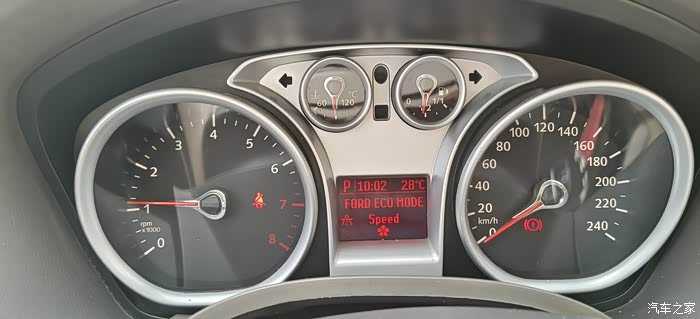

前2天刷了隐藏,开通了平均油耗/方向盘/ECO模式/刷了动力。
动力模式

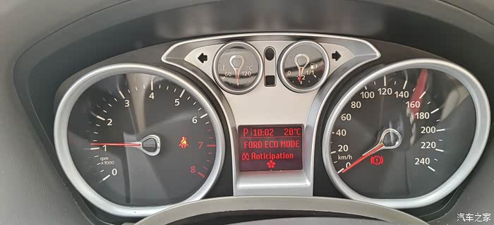

AT只有2种,ANTICIPATION是一般预设模式,踩油门会慢半拍,
性能模式,踩下就用力冲

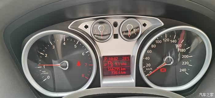

开了200KM的平均油耗,大部份是郊区。

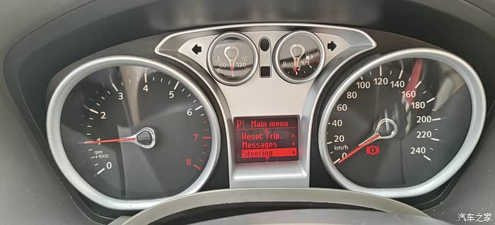

方向盘助力选项
我觉得选COMFORT舒适模式,在市区或郊区很轻很好用,在高速可能要SPORT模式,辅助力道才不会过头

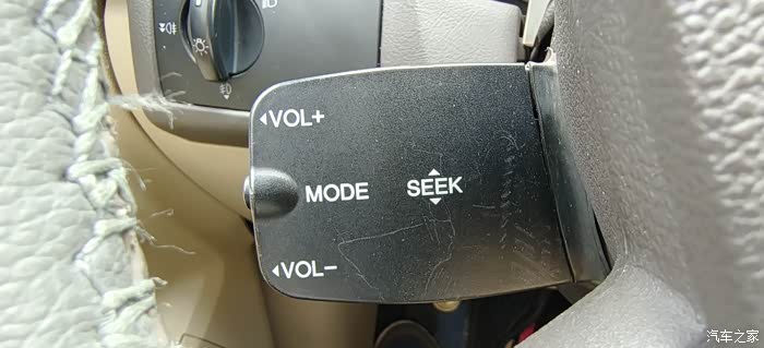

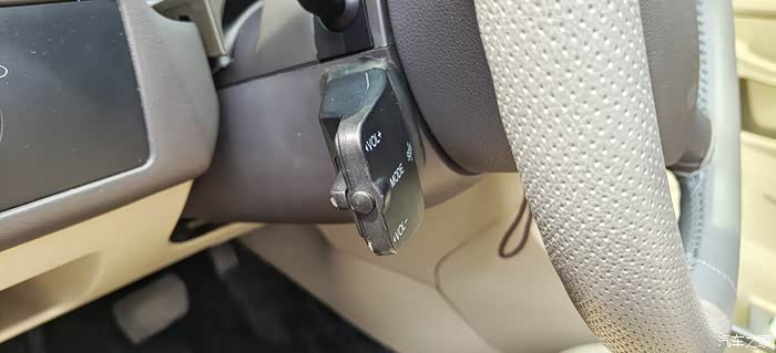

定速巡航可以选按键跟拨杆,这个本来是音响控制拨杆当定速用的,老板先把方向盘下盖挖好洞,按键程式定义好再到我这里帮我安装的。
如果要再选择,我会装方向盘那个按键式的,操作时比较容易看见,这个拨杆要凭记忆。我在考虑是不是要改成按键式的。
拨杆侧面看的样子

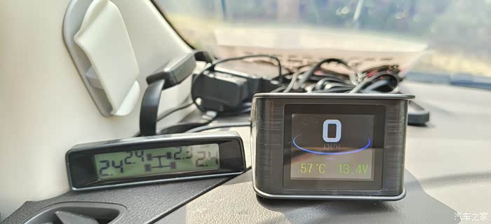

这是胎压跟OBD监控仪,因为我没改大屏,所以分开装,坏的时候不会一起坏。胎压必须装,救过我好几次扎钉子没气的状况。引擎监控主要是看水温跟电压,我很注重这个。不换大屏是因为原车音质不错,之前别的车换过。音质都让我后悔了。换大屏必须再加DSP调整音源+功放才能满足我。

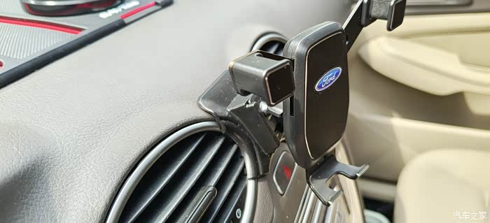

这个手机架超推,夏天充电时还能帮手机降温,不然导航的时候手机会很烫。
