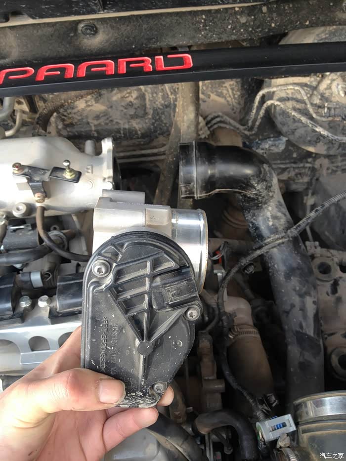

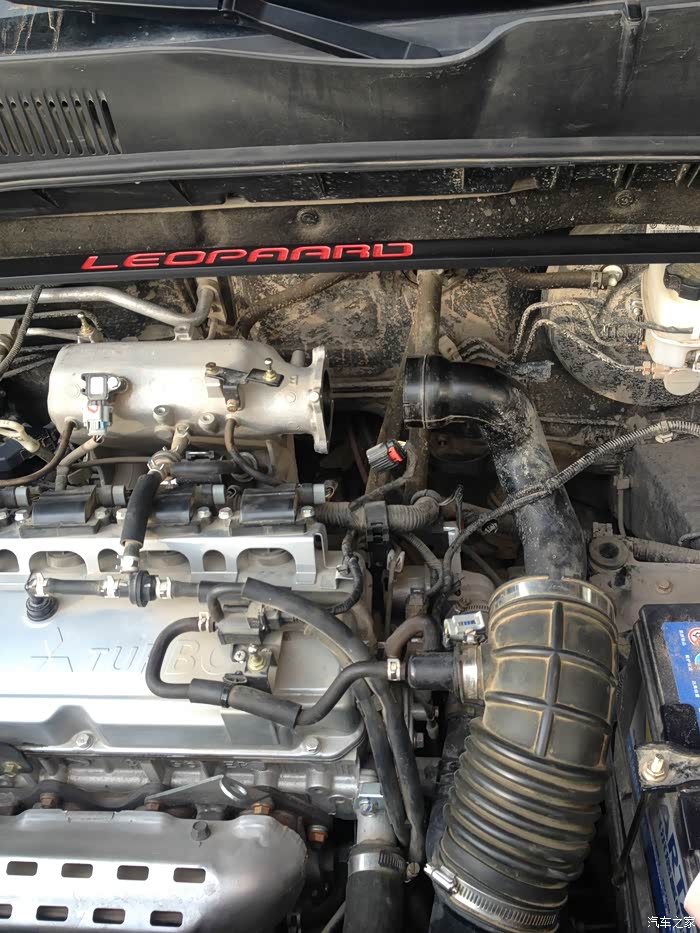

节气门已拆下。。
就这玩意

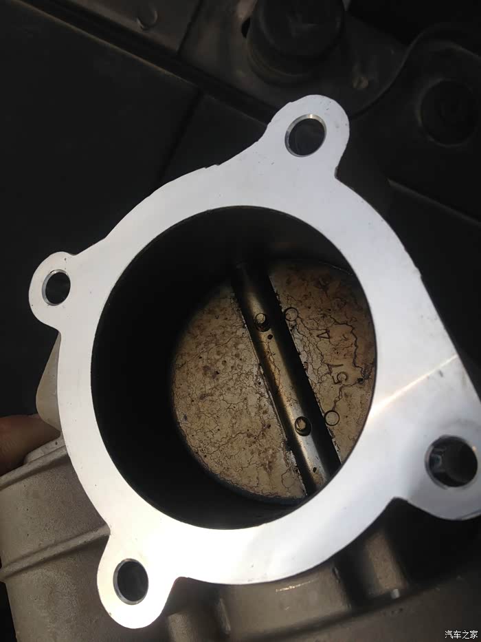

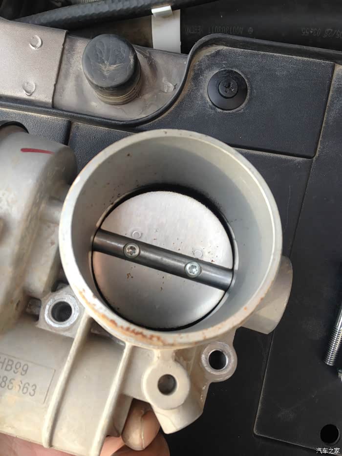

接进气管的一端,比较干净

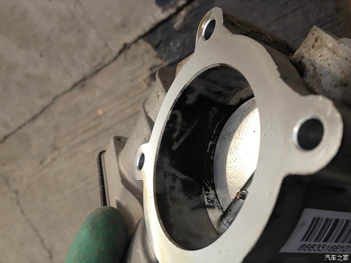

连接燃烧室的一端,能看出比较黑L

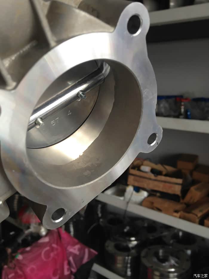

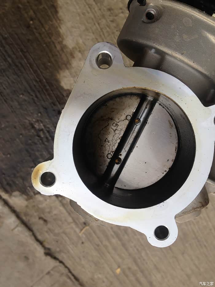

干净的一半是喷了清洗剂了。

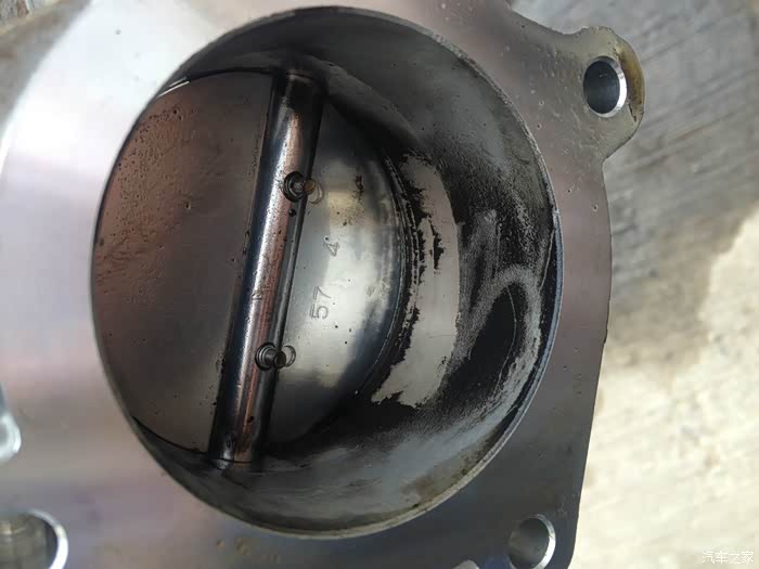

积碳看到了吧
内壁比较好清,一喷就掉

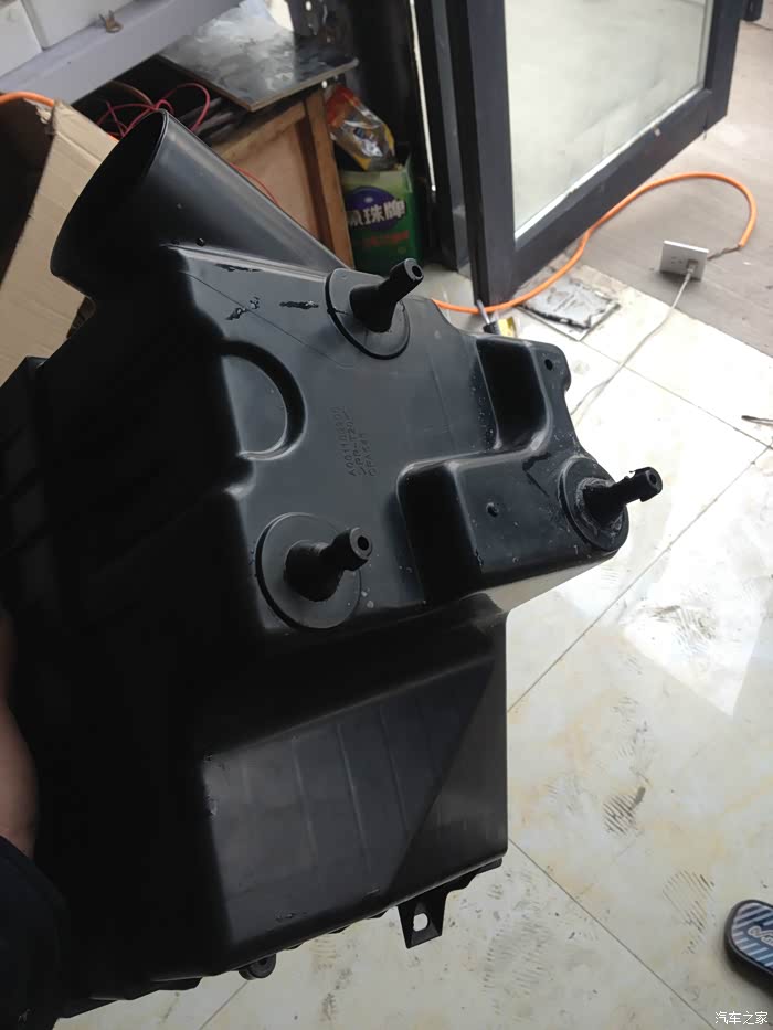

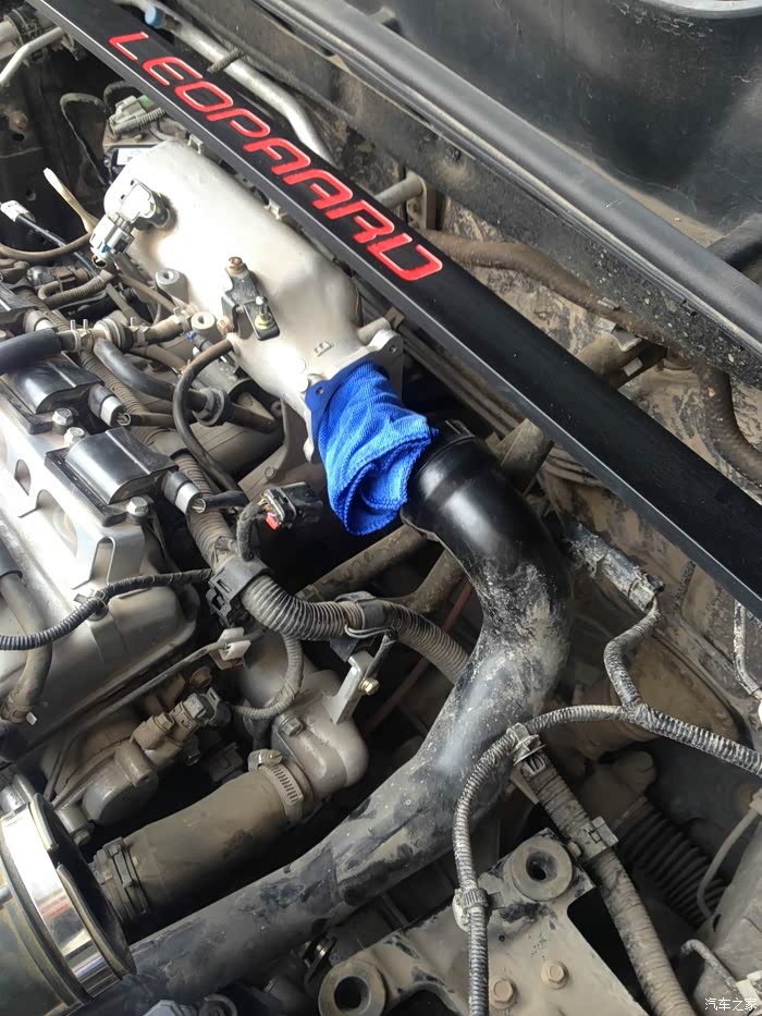

这是把空滤盒拆掉了,就在那3个橡皮孔固定的,垂直向上拔就下来了。
抹布堵住进气口,防止有啥异物掉进燃烧室,
空滤盒底部的3个固定爪,拆下来擦干净

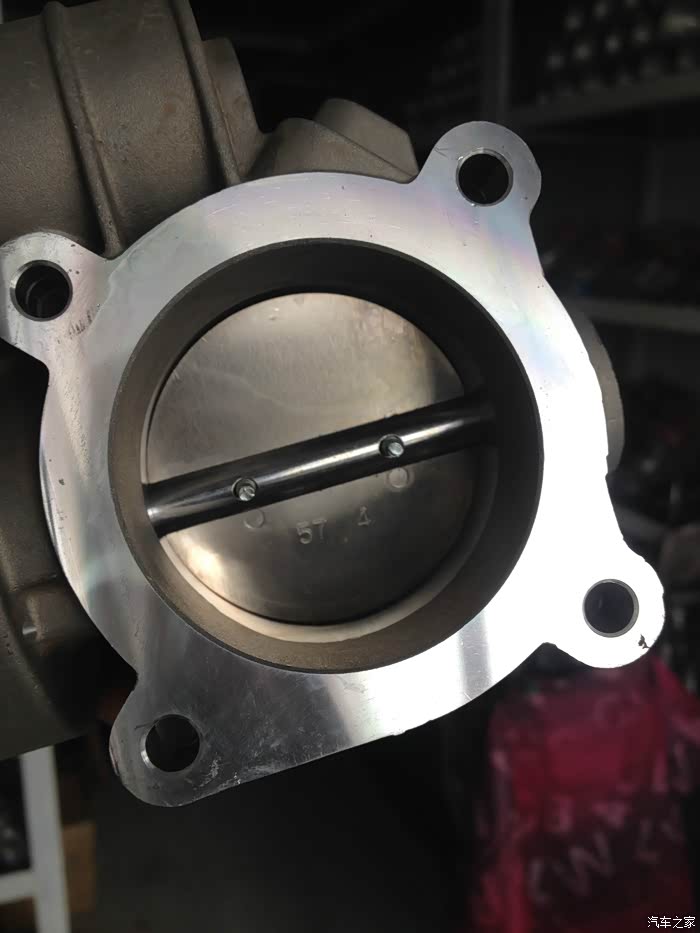

清洗后的样子,
积碳没了。
内壁干净

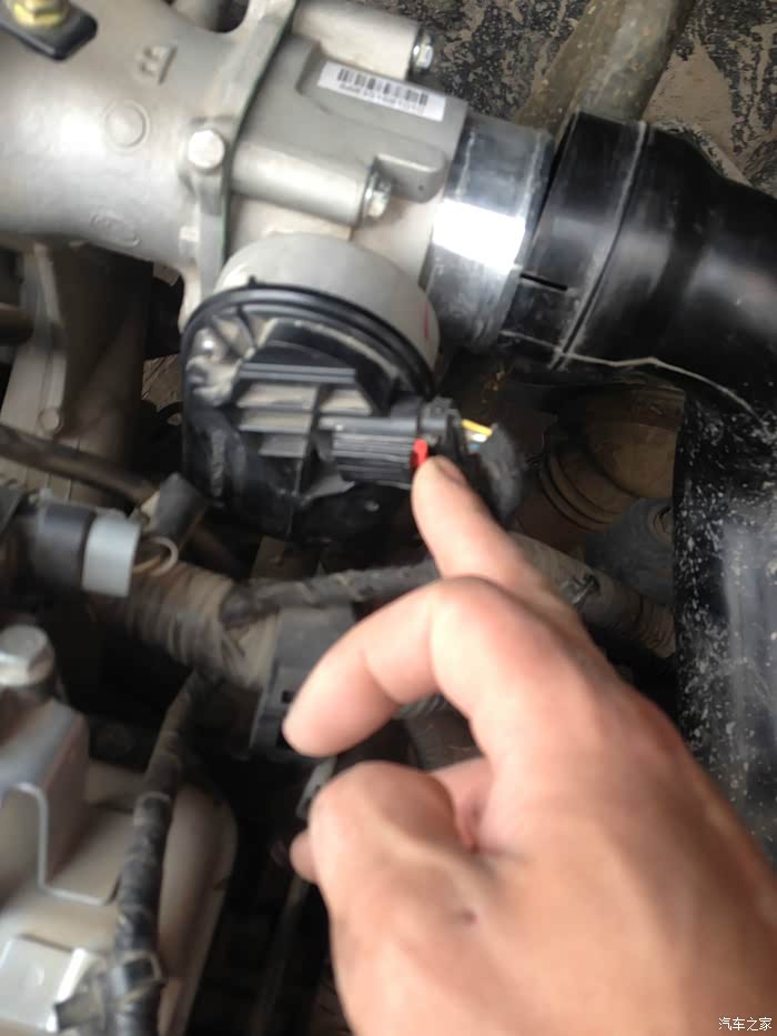

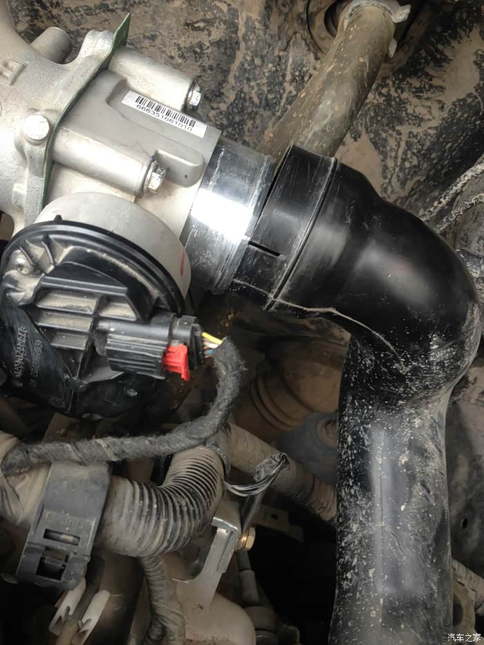

拆这个插头的时候先把红色的向外拔下。再按住卡扣拔下插头
装的时候按进去

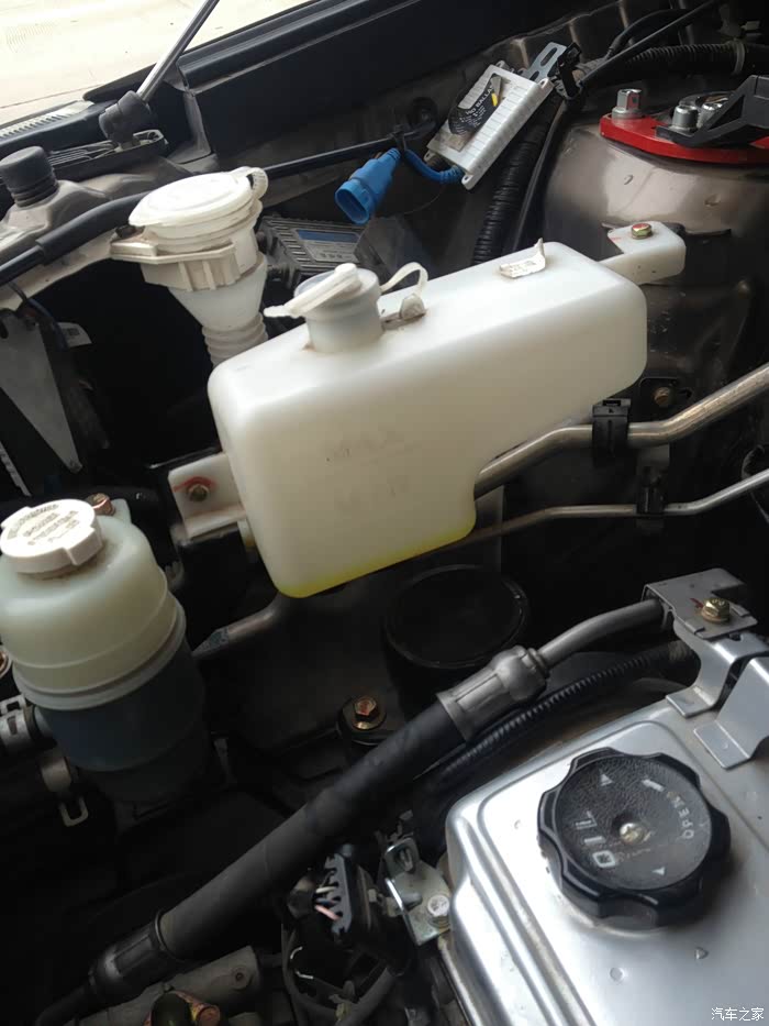

防冻液自己少,1年没查出原因,。猎豹售后我也是醉了
