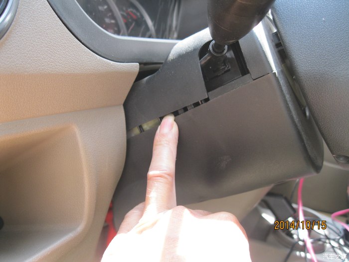

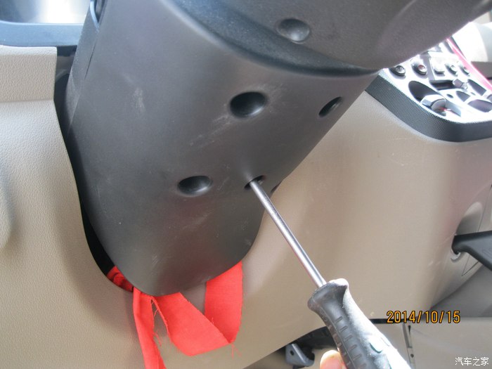

这里有五个螺丝,全是十字的,除了螺丝刀这里这个不同外,其它全是自攻的。
拆掉螺丝后用指甲撬开这里,很容易就能“撬”开的
取下这边罩子,这是这个样儿。

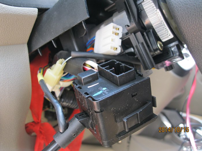

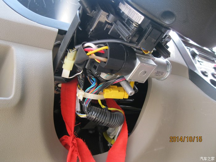

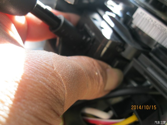

上盖我试了试不好取,就先试试大灯开关吧,指甲处是一个卡子,上下各一个,用两个指头捏住就可往外拉出来,但下边还有一个小东东挡住那个插头,用手往下压就可。
就是这样拿出来,请无视手上的创可帖,这是今早弄其它的事划伤的
要同时把那个白色的插头拨掉,才能拿下来。

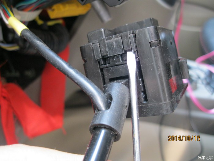

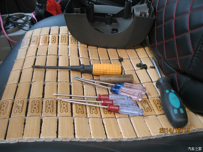

这里共四个卡子,研究了好久的成果啊!原本不是取这儿的,用了N多工具还是弄不下才想到这儿的。
这就是上面说的N多工具,还有部分没有登场。
这是错误的撬法。
这两张才是正确的,但照蒙了,不是有意的。

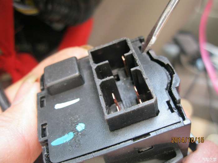

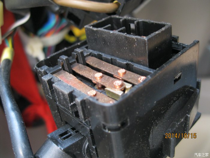

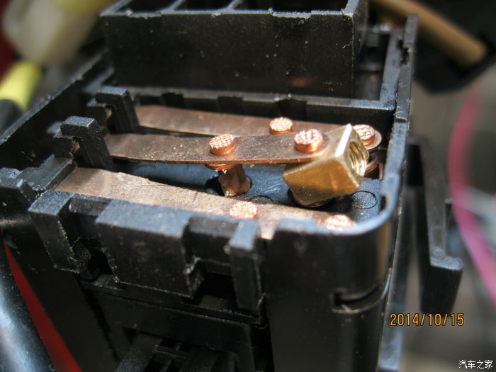

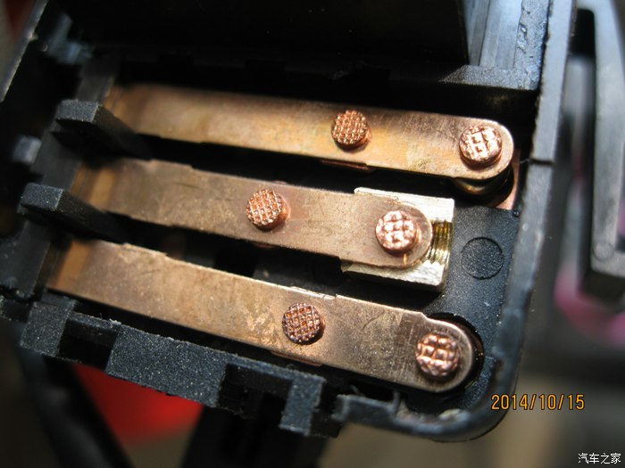

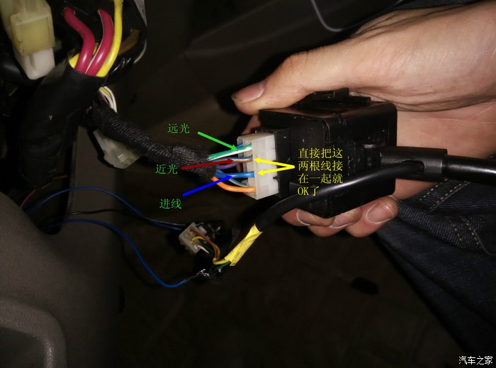

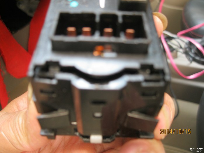

这就是远近光开关,从左至右,1、2、3。往下按时左边第1个闭合,其它的分开,这时远光亮;往上拨一下2闭合,其它分开,这时变为近光;再往上拨一下,会自动回位的那档,1分开,2常闭,3闭合后放开开关时分开,此时是超车灯,近光亮同时远光闪一下。
我们这是从这里入手,打到远光时让近光也同时亮,那么就是让2号触点常闭。

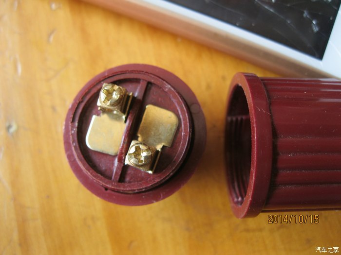

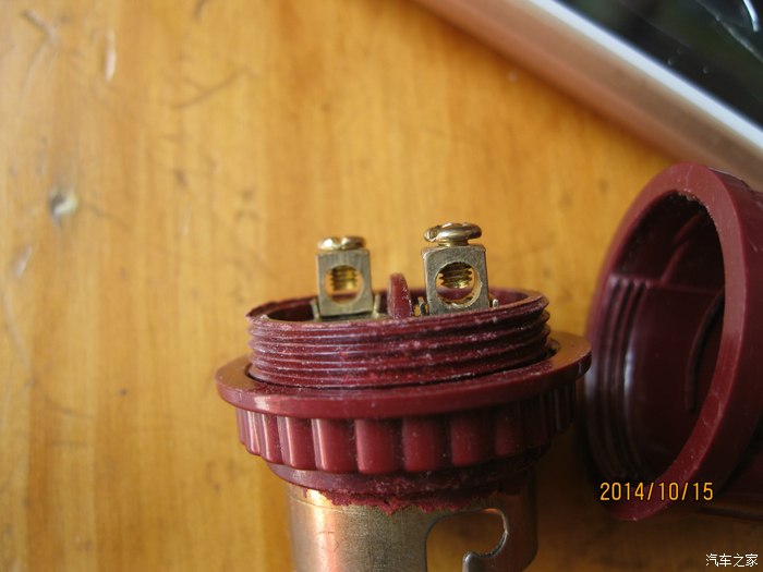

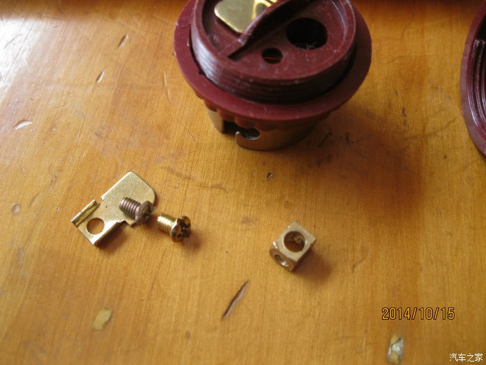

找来找去,只有这个东东最常见了,如果你说没见过,那肯定是在大城市生活,这个叫卡口灯头,螺口灯头也有用。
取开外壳。

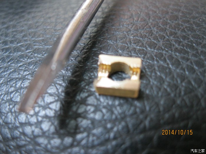

咱要的是这个小东东。
高了。

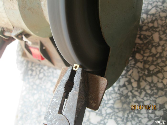

把它打磨成2.5~3mm的样子,整个过程只有这里要求严一点,也就是这里高科技一点……
成品。
装好后的样子,试了试不会往左右歪,当然如果你不放心可用焊锡点一下,我不想损坏它的原貌就没点锡。

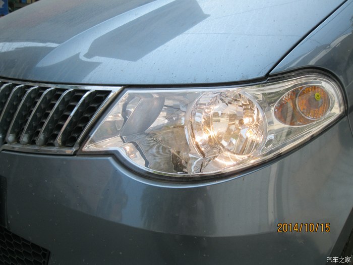

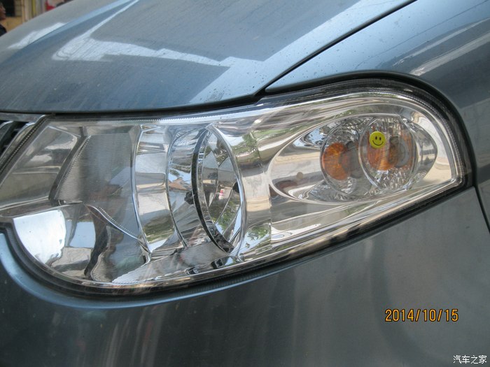

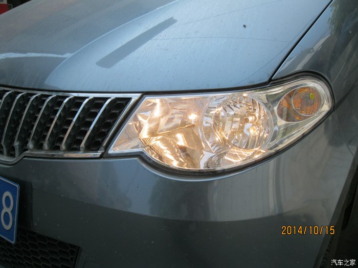

这是近光
远光(远近同时亮),至此,大功告成!
