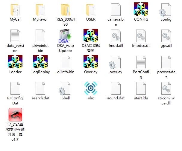

需要下载善领电子狗,我下的是P57版本,大家可以自己下喜欢的版本,只是用于多导航的引导程序使用不用太计较。
善领电子狗不大文件也不多,主要是把文件夹改成原车导航的文件夹名SHX,启动文件也改成SHX名。然后就是端口了

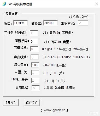

下载善领解压后打开DSA-P57中的PortConfig.txt文件,记事本打开就可以,上面是我改好的端口适用于2013款长城C50端口为COM2,频率为38400,虚拟com9口给导航程序使用,其它年份车型自己找原车导航端口频率。这样就可以让善领电子狗在车载机上连接GPS信号正常了。

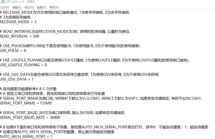

我们在来看看道道通的导航端口修改,在道道通导航程序里面可用记事本打开UPF_VDD.conf文件把端口COM口改成善领导航虚拟的9口,频率改成38400保存.这样道道通就可以正常连接GPS信号了。

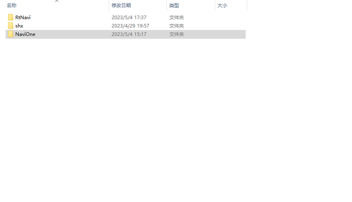

最后将3个文件夹靠如存储卡插进车机里面就可以使用了。以上为2013款长城c50原车导航改道道通凯立德双导航系统的端口设置详细说明,不需要更改任何线路换导航机。只需要一张大一点的导航存储卡,原车的4G卡一个凯立德都放不下。不过4G 用来放车载音乐还是够的我拷贝MP3放在CD卡那边听歌用了。
