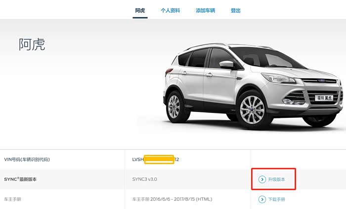

首先到官网注册车架号,成为福特车主(我是下载福特派注册的),然后进入【福特科技】--》【SYNC】,点击了解更多后在官网上登录,进入下图所示,选择【升级版本】。
SYNC/SYNC2,需要8G以上U盘,FAT格式;
SYNC3也需要8G以上U盘,但文件格式为NTFS;
根据自身版本,将U盘快速格式化为所需格式,

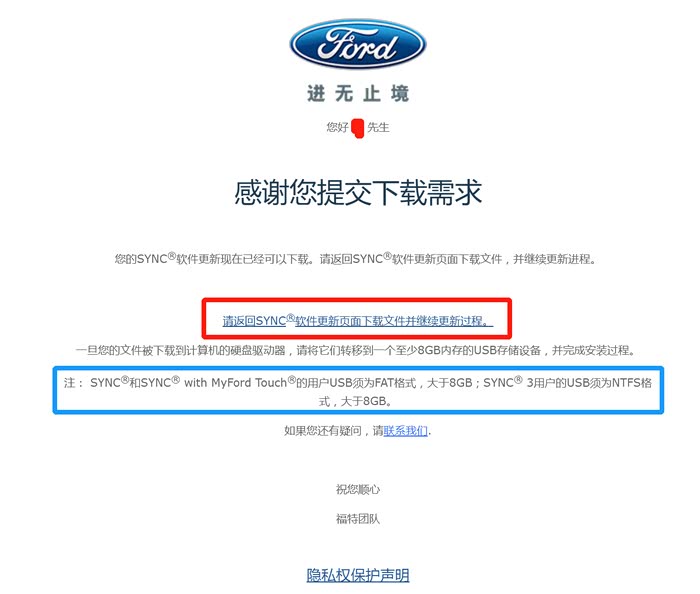

点击【升级版本】后,官网会发一封邮件,收到后点击下图红框处开始下载。
下载后解压,将解压出来的文件拷贝到U盘里。
重要:一定要根据自有车子的SYNC版本选择好文件格式。我就是没注意,本身就是SYNC3系统,该用NTFS格式的弄成FAT32,结果四十多分钟了都还是“正在升级SYNC系统中”。实在受不了龟速,又跑上楼重新格式化为NTFS格式,结果这一次十分钟不到就升级成功。

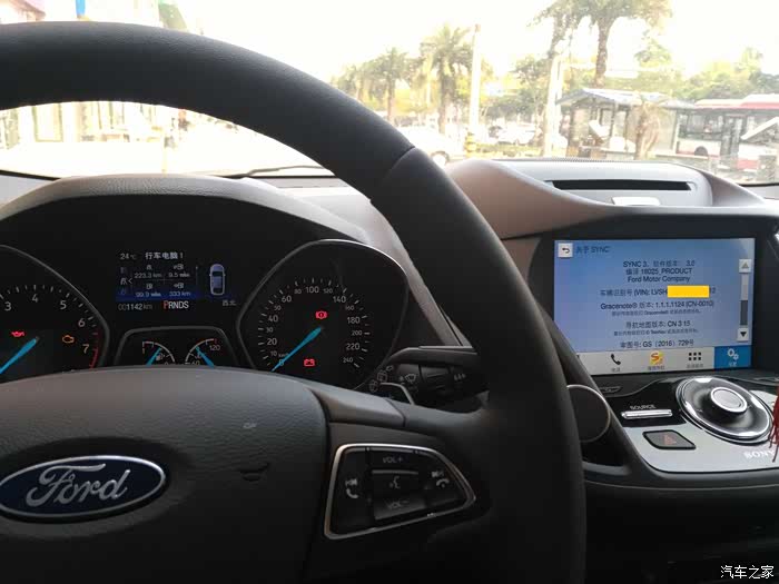

升级后的SYNC3,显示版本为3.0

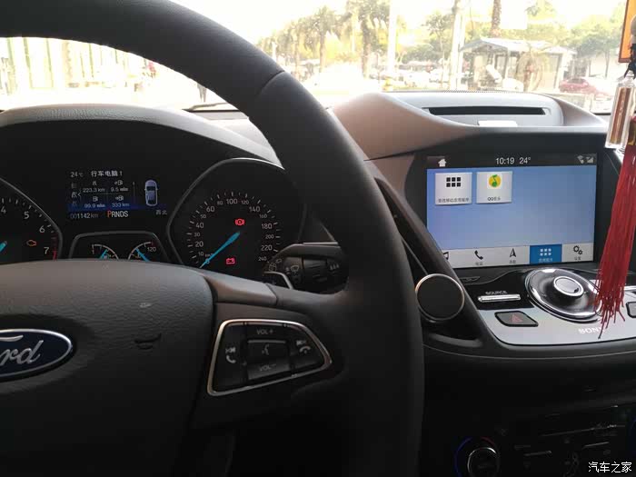

如果开车的时候要听音乐,请在USB连接手机前,打开蓝牙和SYNC连接,在应用程序里搜索到所需的APP后,再用USB线连接手机,否则就只能用普通的蓝牙链接播放APP(不知道苹果手机是不是这样,我的是华为P9P)

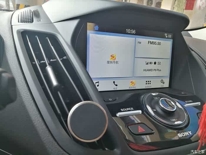

而回到首页后,中控台左边的小屏幕无法像自带导航一样显示地图,如下图。

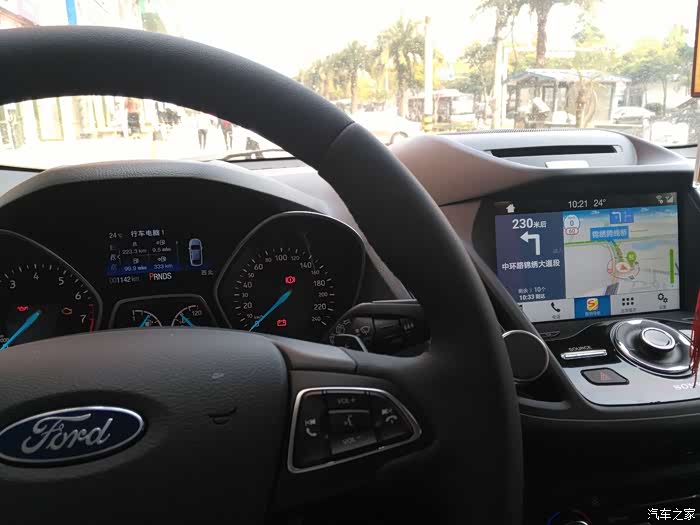

不过点击导航后,一切就显示正常。但在导航之前,一定要打开实时路况,见下图。
(当时忘了拍照,用手机截的)点击一下红框中的红绿灯标识,就行了。

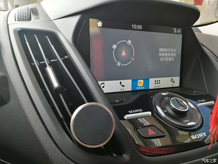

在导航的过程中,如果关闭屏幕或者让手机上的导航进入后台工作,中控台就这样显示。
就像高德一样,只有开启屏幕并前台工作,才会显示实时地图。搜狗也这样,提醒你它仍在继续为您导航。
