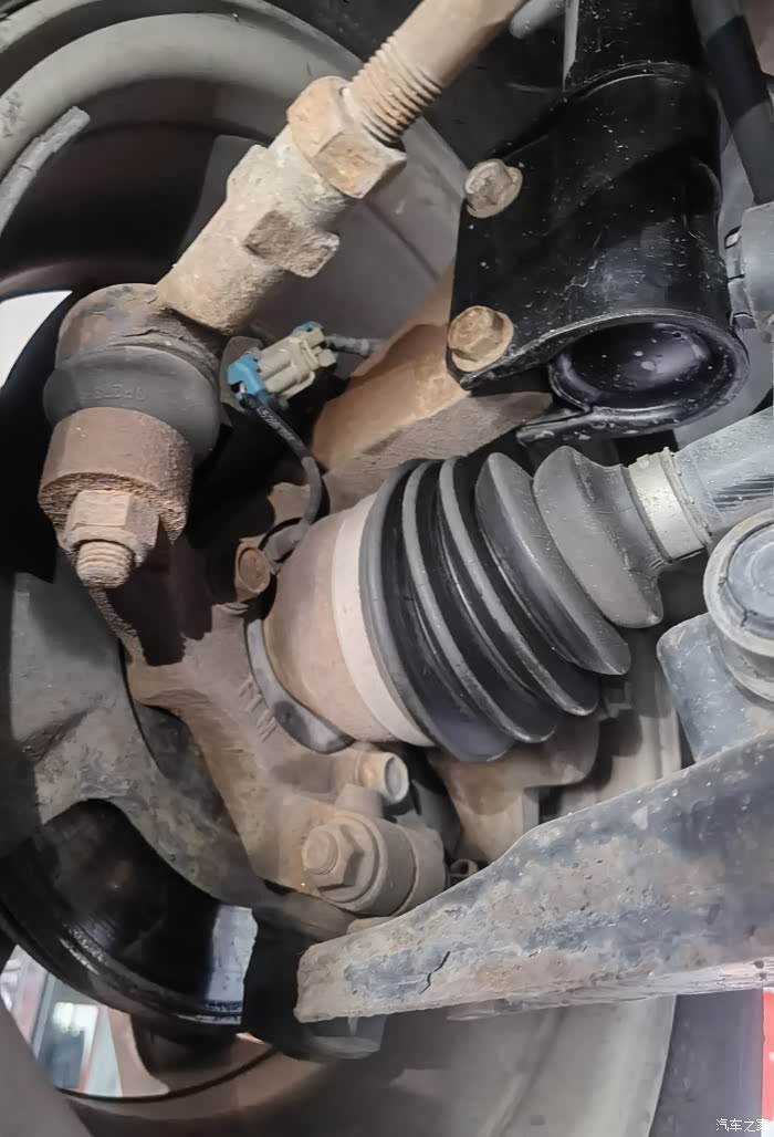

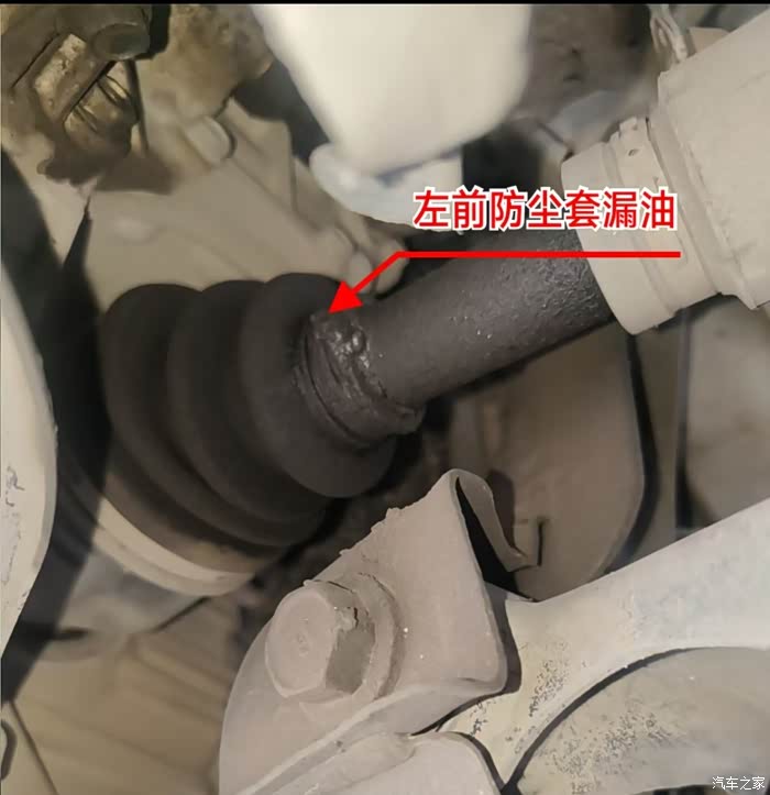

打算长途出行,我看了下该保养了,距离上次已经超了2000公里,途虎家的出光0-20挺好用的,机油机滤工时188挺划算,车升起来时候,我看到左前轮半轴外球笼的防尘套破了个大口子,甩出来很多黄油!
仔细看了一下,也就把里面的黄油全部甩完了,幸运的是没有任何异响,换个防尘套把黄油补够就好了,保养完后,我立马到朋友修理厂更换,应为途虎换这个要近两百太贵了,不划算!
到朋友这了,千斤架好,准备开整!不管干什么,姿势要帅。
几分钟就拆的七零八落。。
轴头,球笼看起来,没问题。继续拆解。。
拆下来后,才发现,外面没问题,里面出问题了,内球笼里面坏掉了,唉。。我靠。。
它竟然掉了。平时真是没有一点点感觉,轴承珠子都掉了,轻轻一拿,轴承就掉了。
既然这样了,那就换呗,这两个一套,一起换,我平时用车比较粗糙,有震动我也当做是车太便宜才这样的,忽忽悠悠跑了二十多万公里。配件拿来后,开始装配,威驰配件便宜,维修也简单,!
这下好啦可以放心跑长途啦,跑了快二十一万公里了,这是我的威驰目前为止,第一次维修更换底盘件,之前只有正常保养,威驰确实耐用家用代步很可靠!
