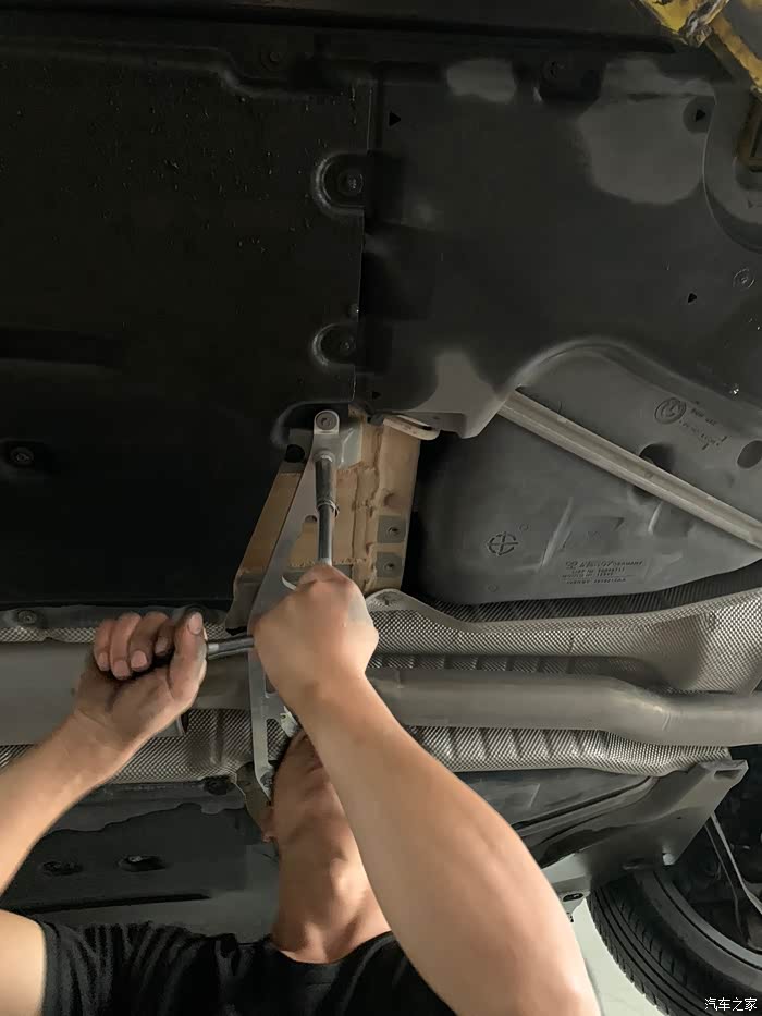

车子每次走交叉轴路面时,车身嘎吱嘎吱响,所以想安装一套

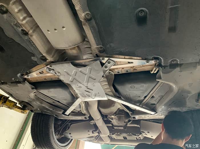

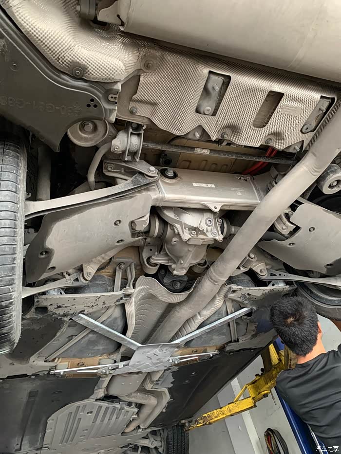

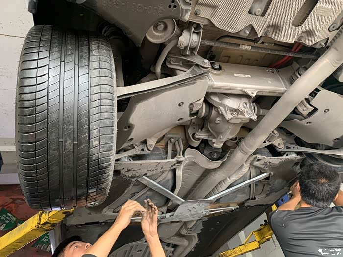

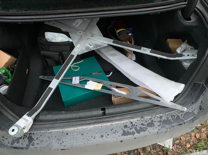

布加迪威驴 2020/07/28 22:08:31 发表在 主楼
之前标轴330i,各种改,换了5系,总觉得车身刚度不够,一直想强化一下底盘,也是为改装避震做个准备,因为换了绞牙避震,避震刚度高,车身扭转刚度不够,在不平路面,车身扭转幅度会加大,车门会吱吱响,高速变线也会因为车身扭转,感觉车身不紧绷。做了几个月功课,一直没有找到合适的底盘加强件,看到国外大神有安装M5的底盘加强件的,觉得是个机会,想试试,通过论坛车友davis(哈,是4S的售后总监)查询了可行性,可是他也不敢保证能不能通用,从来也没装过😂,心一横,定吧,让davis帮忙,通过4S官方渠道定了一整套,德国发货等了半个月,一直忐忑,万一孔位不对,没办法装就傻了,也不能退货,卖也没...
