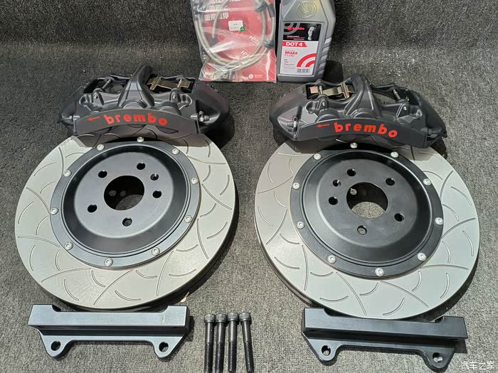

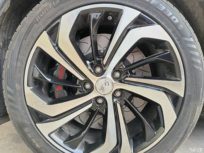

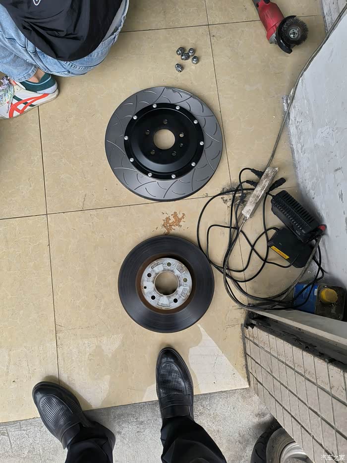

刹车不行,及时更换了布雷博6活塞刹车系统
原刹车不仅盘小,关键竟然是单活塞刹车,没有动能回收装置,根本刹不住车啊
改了之后也很饱满,又敢运动了

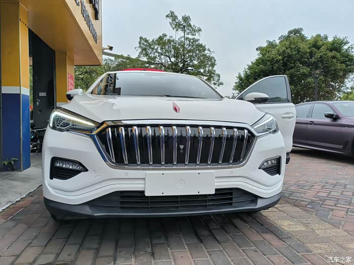

公司年后要扩大业务,很多业务员没车,效率较低,公司原有几台油车,业务员竟然也用不起,可见今年业务艰难程度,考虑到用车成本,业务车辆限制在了电车范围内,公司一直比较支持红旗汽车,从H5、HS7、EHS9、HS5连续购买了四辆红旗车辆,EHS9虽然也是电动,但是车型太大,很多业务员根本驾驭不了。考虑再三,最后就只能选择EHS3,可惜二手车基本都是营运车,看中了之后就开始在网上找这台车,本来是在广州一个停车场找到了200多台,可惜手续办理时间太久,只好从外地调了一台,从天津发往广州,再经广州过户到东莞,实属麻烦了一轮。说了这台艰难的来历后,再来看看后面的插曲和使用细节。

4)几种模式的驾驶都很不错,唯一遗憾的是刹车比较差,快速路上差一点追尾,第一时间换了一套6活塞布雷博刹车系统。

9)换了刹车后,他们就一直使用运动模式,驾驶质感很不错,也能刹得住,正常续航还能过300KM,惊喜了一下。
