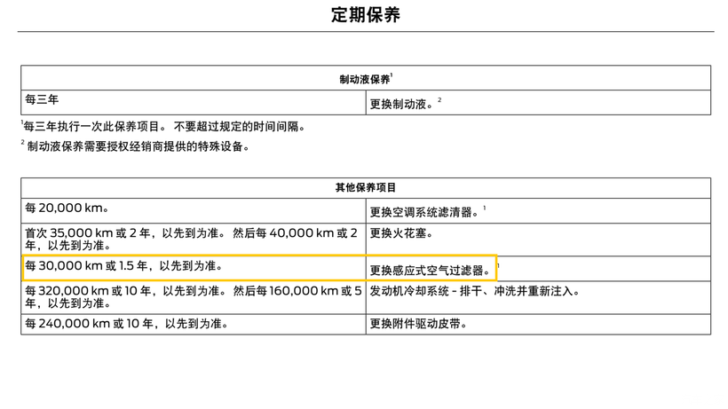

空气滤芯更换周期

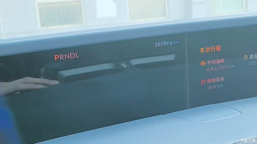

根据车主手册,发动机空气过滤器的更换维护周期为一年半或30000公里。
我的车子已经行驶超过2.8万公里,也即将接近一年半。趁着这春暖花开的季节,来个滤芯换新吧。
说实话,我认为这是最没有难度的保养项目。所以,计个时,看我这第一次徒手操作花费多长时间。
下午1点42分,开始。
下面有武功秘籍(更换诀窍)哦,不可错过。
车主手册规定的保养周期

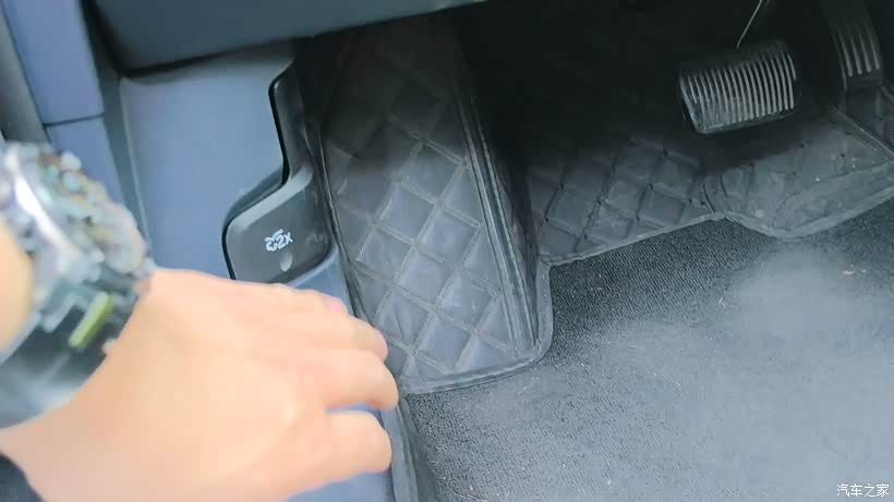

第一步,打开引擎盖
林肯航海家的引擎盖还是比较好开的,只需拉动两次扳手即可打开引擎盖,无需闭着眼去引擎盖地下找第二个开启机关。
引擎盖还带液压挺杆,掀开也不会费力气。
许多车子,这个引擎盖开启扳手在驾驶侧门关闭时,是会被挡住的,避免行驶中误操作导致引擎盖被无意中开启。
林肯航海家这个没有被车门挡住,但是有开启报警。既当被误操作释放第一级开关后,仪表就会有报警,这时并不能掀起引擎盖,也就可以停车锁闭引擎盖。安全也是有保证的。
拉动两次,可以打开引擎盖。

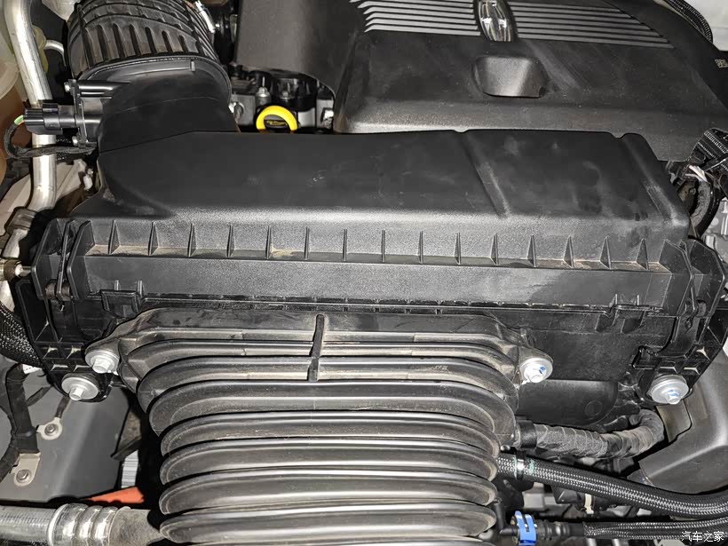

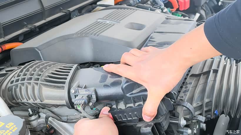

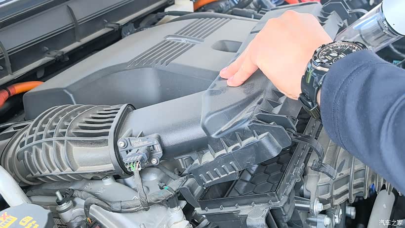

第二步,打开空气过滤器盒盖
林肯航海家的发动机过滤器盒子是免工具可维护的。

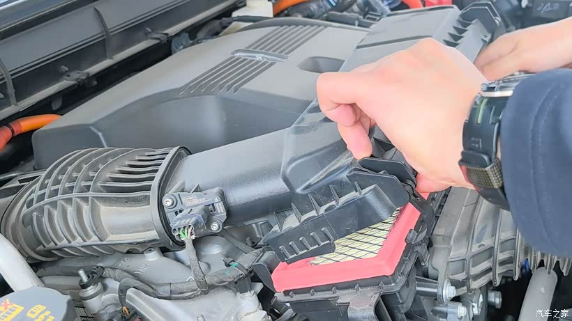

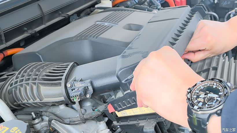

拉开前方的两个塑料卡扣(注意用巧劲,别弄折),就可以掀起过滤器盒上盖了。
注意不可以过度向上掀起上盖,因为后面的进气管上还有传感器线没有取下。
打开卡扣
掀起盖子。注意后方的传感器连接线。

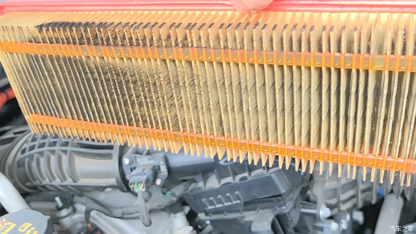

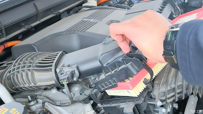

第三步,将旧的滤芯取出
掀起盖子之后,就可以把里面的滤芯给拉出来了。

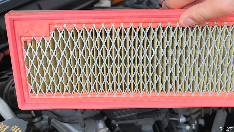

拉出来之后,可以观察一下滤芯的状态,有没有破损,灰尘吸附情况等。判断十分有需要加密更换周期。
经历近三万公里后,我这款滤芯迎风面有些许空气中的杂质,像是空气中的油性杂质。背风面整洁。整个滤芯完好无损。
拉出滤芯
迎风面的状况
背风面的状况

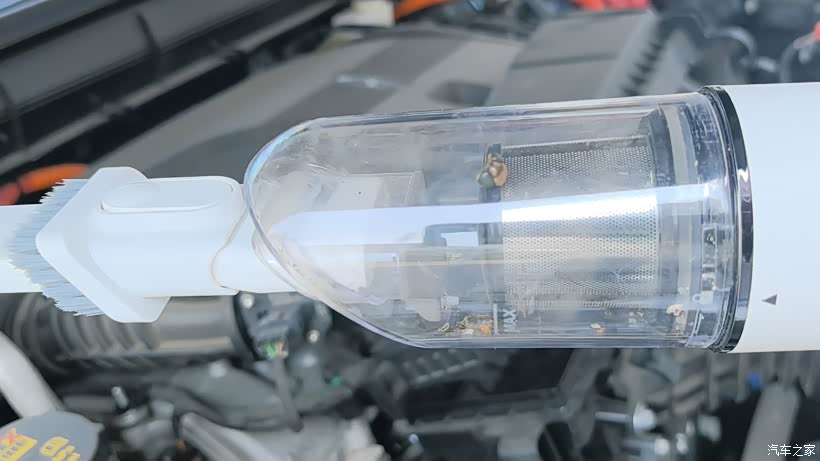

第四步,清理空气过滤器里杂物
别着急把新的滤芯塞进去,看一看盒子下方是不是有不应该有的东西。
我这个打开有,里面就有一些昆虫的遗骸。
于是,取出吸尘器,把这些东西清理干净。
千万不要用吹的,说不定能吹进进气管。
吸尘器清理一番
不应该遗落在空气过滤器盒子里的杂物

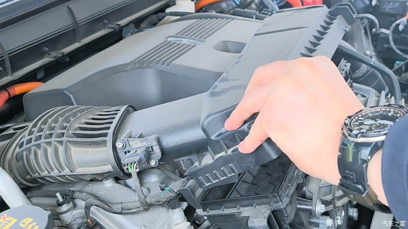

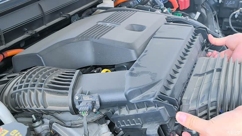

第六步,把空气过滤器盒盖盖好(附诀窍)
很多人会在这一步卡住,因为确实不好还原并盖好上盖。所以这里有这项保养最重要的诀窍。

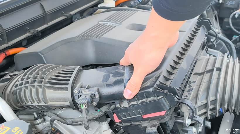

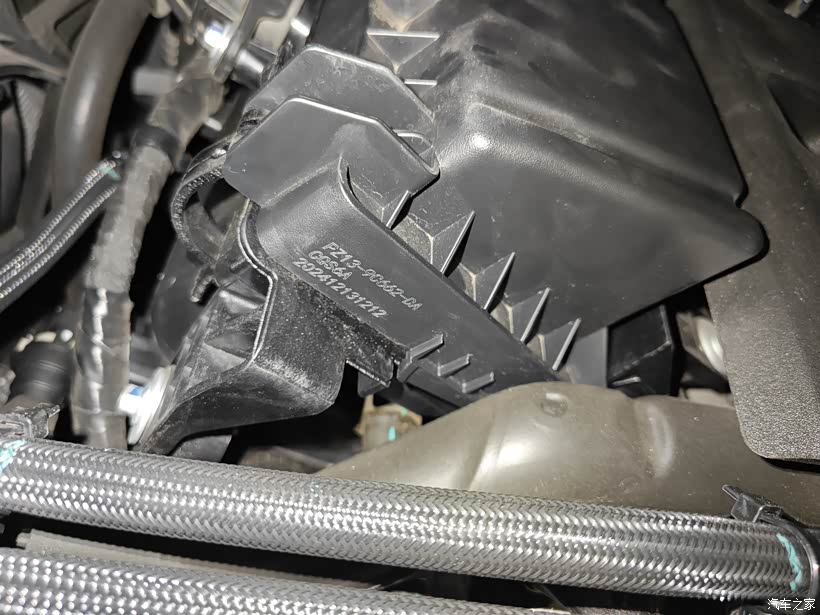

要将盒盖盖好,就需要将盒盖的卡榫插入下盒盖的榫槽,但是这个真的不容易,难点就在于左侧这个进气管下方。
这时,只需要用另一只手掰一下过滤器盒子下半部分的榫槽,上盒盖的卡榫就容易卡入了。
最后,还原前方的塑料卡扣。
如果自己操作的话,不用担心盖不好、盖歪了,如果那样,你是绝对不会把前方两个塑料卡子给卡上的。
