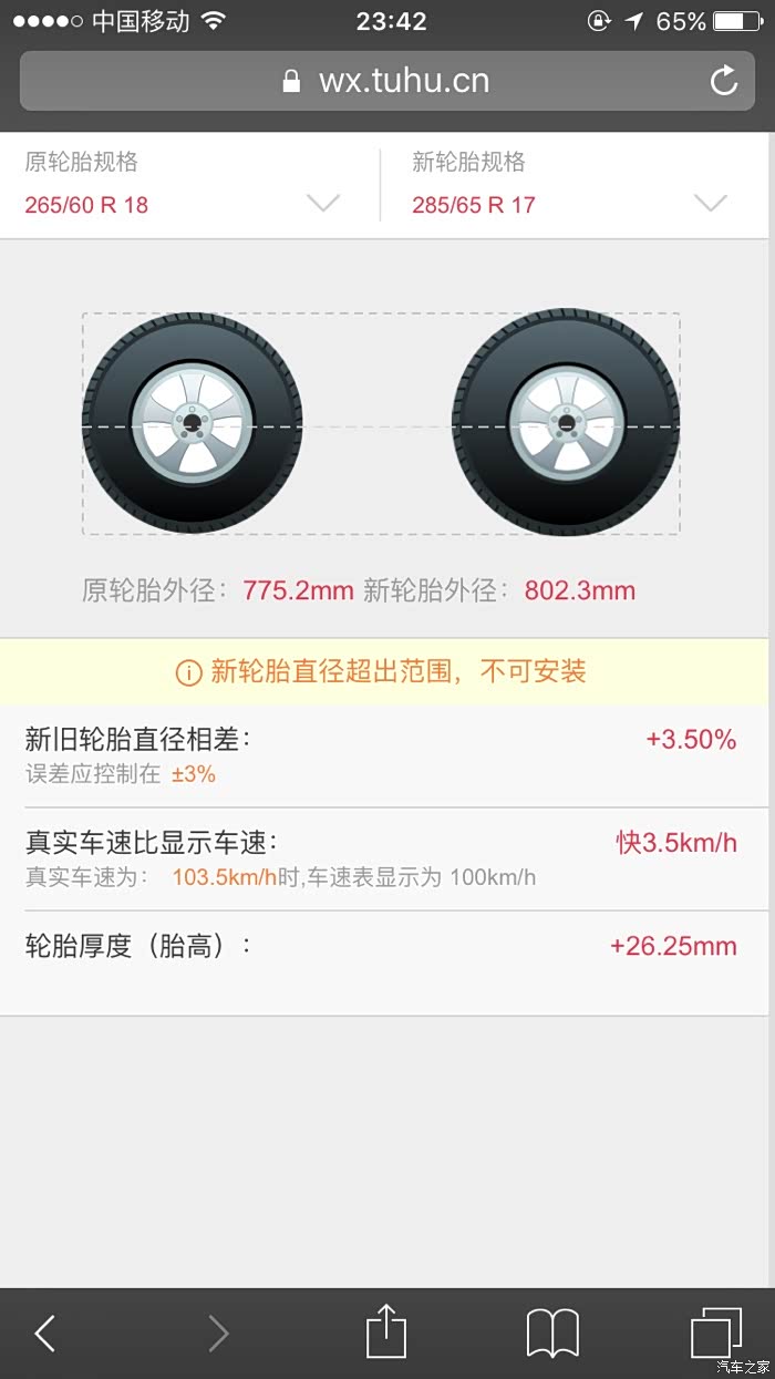

我在想加5mm-10mm垫片、换285的胎,不知道可行不。感觉比加法兰稳妥一些,准备找个时间试试

我也想装 油耗应该会高一些 装上去稳吗 加速到某个范围会抖动吗,买的什么牌子的

只是有这个想法哟,还没实施。热衷宽胎,虽然牺牲油耗和加速,但是换来的是高速稳定性和霸气的外观。换285胎比较担心的是磨内衬,垫片担心工艺不行高速抖动,又不想放弃原装轮毂,纠结得很

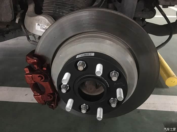

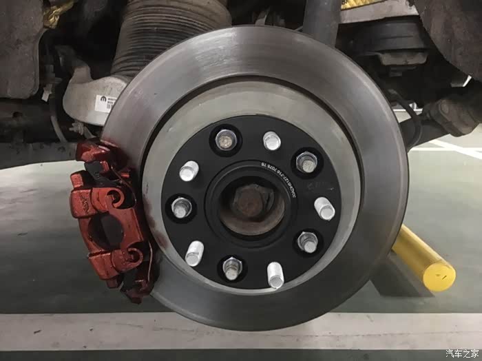

加法兰的原因是顶框上放了猴爬杆脱困板等工具,头上多了40斤重心变高了,所以入弯出弯有惯性的摆动感,所以采用单边30mm法兰加宽轮距,四环70km盘桥感觉好了很多,另外外扩的轮胎取齐了岩石杠比较好看,加装法兰是否提速变肉,我没有实测零百加速成绩,但我认为跟提速没有关系,法兰盘是五孔螺丝硬连接刹车盘再转距到轮毂上,没有改变每圈轮速与地面接触距离和大小,当然增加了四公斤重量,增大了轮胎横切面风阻面积,提速绝对没可能提高,但降低很多不太可能,希望对大家有帮助原车正常匹配整体效果对比图

这轮毂8J的,装265都超了,还装285?那估计得跑出来。。。

不改刹车加这个干吗?加了这个安全性会变差的!
