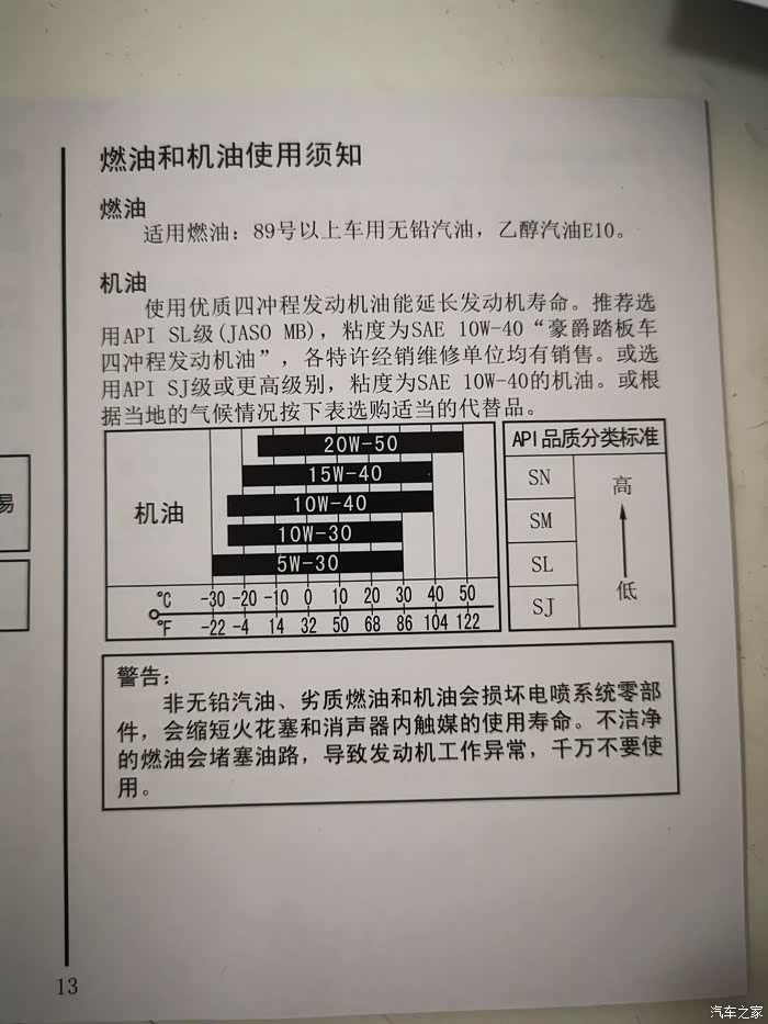

可以的
冬天用
冬天没问题,哪怕在东北都随便用;夏天室外气温高,长时间极限跑性能有可能会下降(在那之前,人应该早撑不住了),结论:随便用。
坐标成都,标致SF3化油器,一直用汽车保养剩下的5w-40,有时候还好几个品牌的混在一起用......
能用,GY6赛艇250,冬天5W30或者0W30,夏天0W40和5W40,只要不是假货,放心用就是
俺的地雷,说明书要求0-30!!
从5w30到20w50,为啥就没有5w40??
机油的选择要看你使用情况,使用情况很严重的,比如长时间极限转速的,肯定建议按照厂家的机油,高等级的更好。仅仅是短时间段距离的使用,只要是真机油,应该问题都不大
如果是风冷发动机的踏板,这机油就不适合夏天主要在城市内使用
没问题的,平时不是那种暴力骑的一点关系没有!
说明书上写得小学生都能看懂,还要发个贴。。。
冬天新车短途勉强凑合,最好还是40机油。
