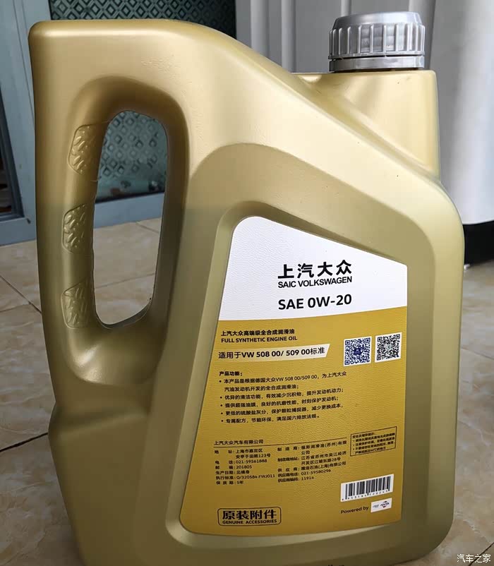

首保是厂家赠送的,完全免费。要求是自购车之日起 6 个月(以购车发票为准)或行驶里程达 5000 公里,时间间隔和行驶里程以先到为准。因为属于磨合期,我就想着早点做首保更换机油,也可以更好的保护发动机,所以在3400多公里我就去做首保了。首保更换的是半合成机油(灰色桶),为了后续方便一些和更好的保护发动机,我就直接在4S店购买了双保无忧,包含整车三大件质保和6年18次全合成机油常规保养,一共花了9288元,算下来平均每次保养为516元。
购买套餐中包含的全合成机油

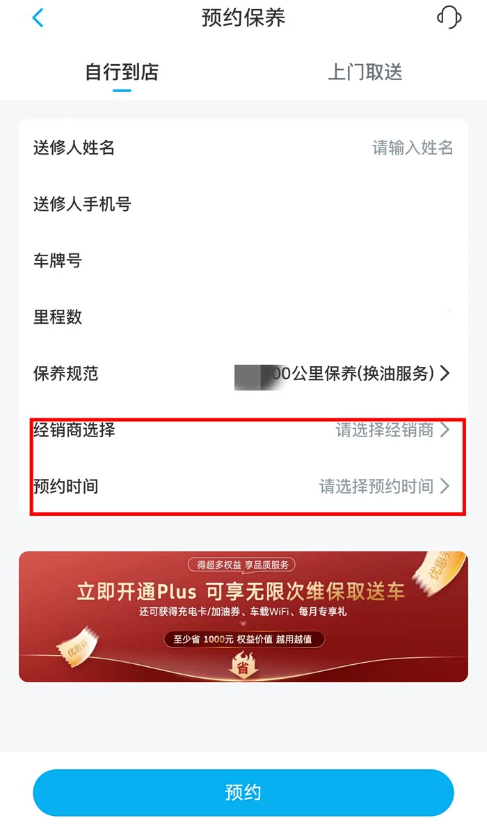

为了节约排队等候的时间,一定要提前一天在上汽大众APP预约,选择好保养的4S店地点、日期和时段,按时到店就行!

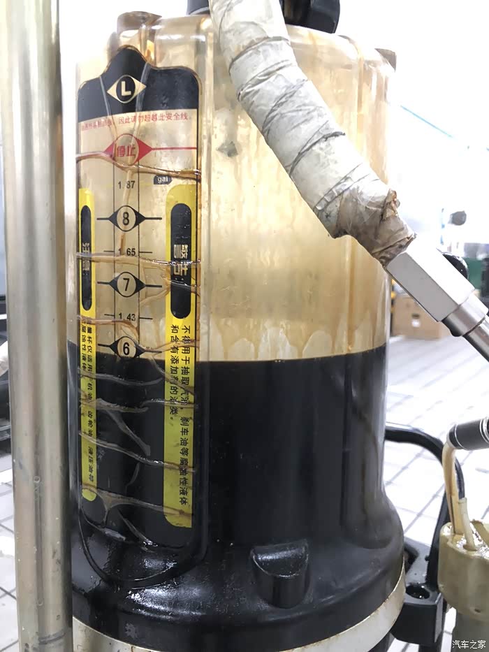

开始抽机油了

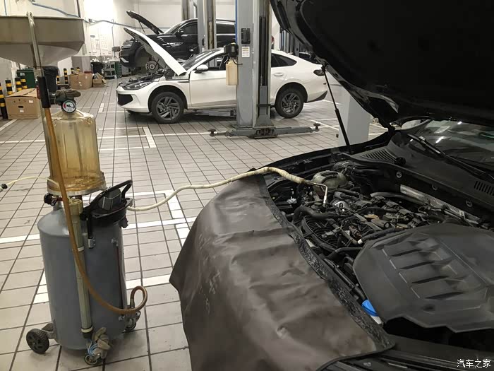

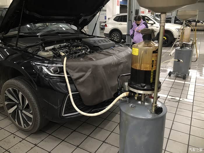

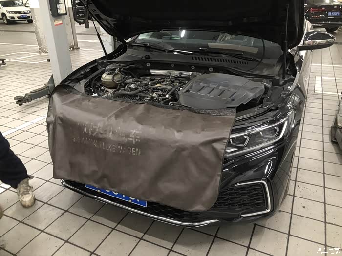

到达保养工位,为了放心一些,每次保养我都是看着师傅做的。师傅问我驾驶车辆有没有任何问题,并开始了换油工作。师傅打开发动机盖板,更换了机油滤清器,拧开加油盖,拔出机油尺,将抽油机的抽油管插进机油尺的孔就开始抽油了。为了节约时间,师傅对我的四个车轮进行了胎压矫正,让车辆轮胎处于标准胎压。抽完废机油,罐子里废机油容量差一点6L,属于正常范围;师傅拿出金色桶机油(全合成),加入了发动机中。随后进入驾驶位,将车辆保养数据复位。
大约6升的废机油

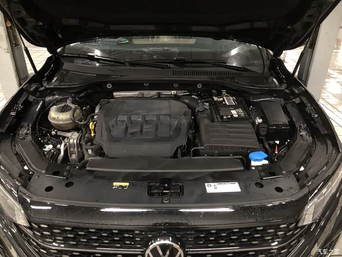

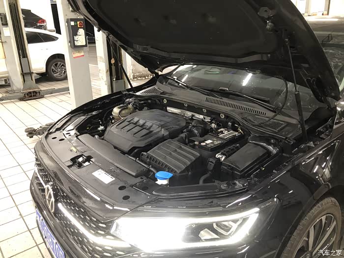

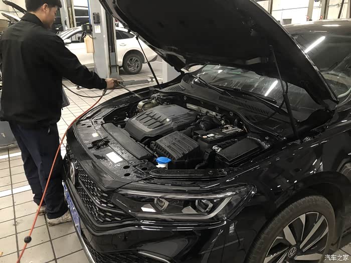

在更换完新机油之后,通常会让汽车暂时保持静止状态。随后,维修人员会通过检查机油尺来确认油量是否处于正确的水平。如果发现油位低于或高于推荐的范围,他们将进行相应的调整,确保油量恰到好处。随后,师傅将发动机舱用高压水枪冲洗了一遍,并用风枪进行了吹干。
用高压水枪进行冲洗
洗干净的发动机舱

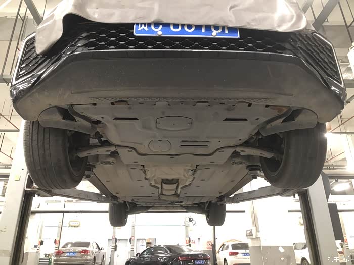

最后,师傅将车辆升起来,用手电筒认真检查了发动机是否漏油(我重点要求检查了这个部分,因为有发动机下护板,我担心漏油看不见,所以着重强调了检查这部分;仔细检查轮胎的状况,查看是否存在裂缝或被钉子刺穿的情况,并且会清除嵌入轮胎中的小石子等。
师傅保养完去驾驶舱复位保养数据
检查车辆底盘

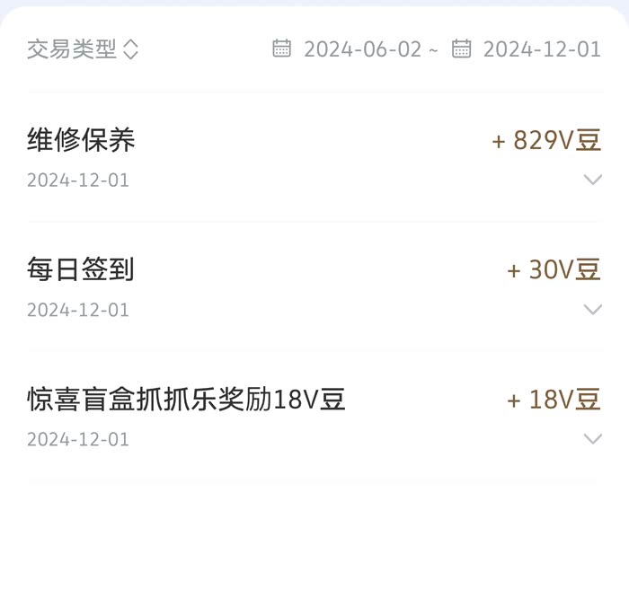

保养结束之后大众APP还会返回一部分V豆,当然这个是根据你的消费金额来发放的。如果你经常参加大众的各种活动,V豆比较多,也可以完全用V豆来抵扣保养。
